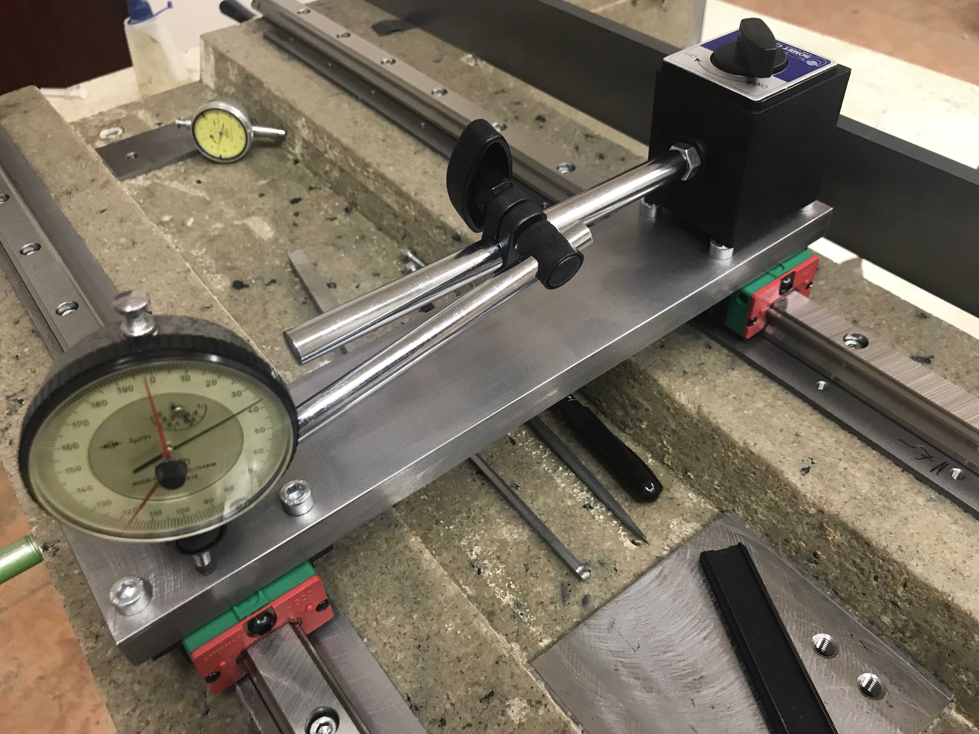

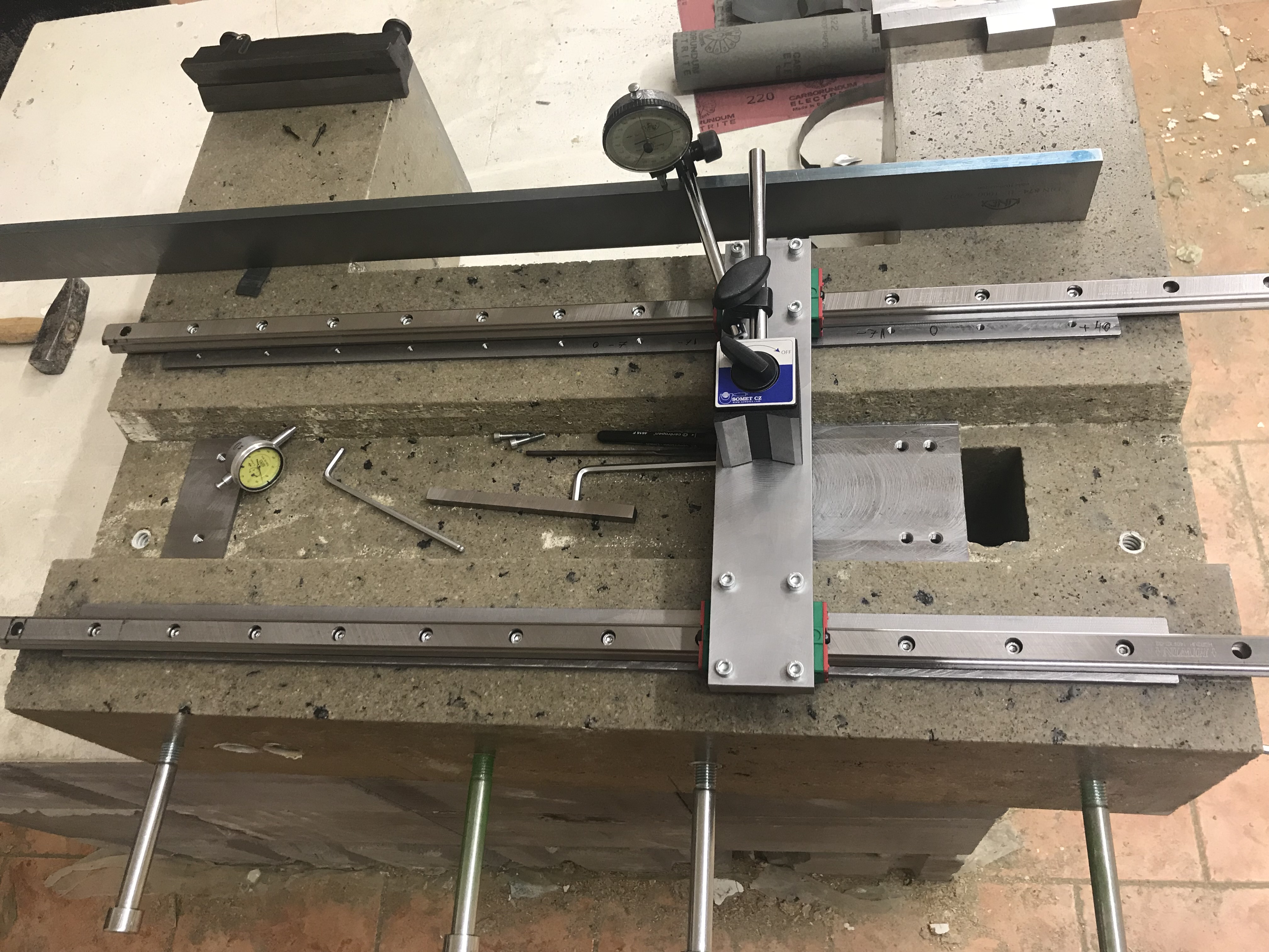

mimochodem, měříš taky ty dvě roviny mezi sebou? abys to neškrábal a neměl ty dva vozíky jakoby do V nebo do A, prostě aby obě roviny byly rovnoběžné a ve stejné výšce?

V a A kontroluju tak, že na obě strany položim 20x20 radeca, přes to kratší pravítko a koukám jak to pod tím svítí.
Ty radeca i když jsou přeboušený nemají pravé úhly, což jsem zjistil vodováhou a i to pravítko je ohnuté, ale našel a označil jsem strany které jsou v pořádku.
Mimochodem úhelníkem nejsem schopen odchylku od pravého úhlu okem poznat, ale položím na to tu vodováhu a bublina je na straně.
A nebo V by mi tolik nevadilo, protože vozíky kdyžtak vypodložím, ale hlavně aby to nebylo do X to bych podkládáním nebyl schopen vyřešit.
Jediné jak zjistit X je ta vodováha, protože když to bude jako dvojtá šroubovice, tak hodinky a všechny pravítka budou ukazovat nulové odchylky.

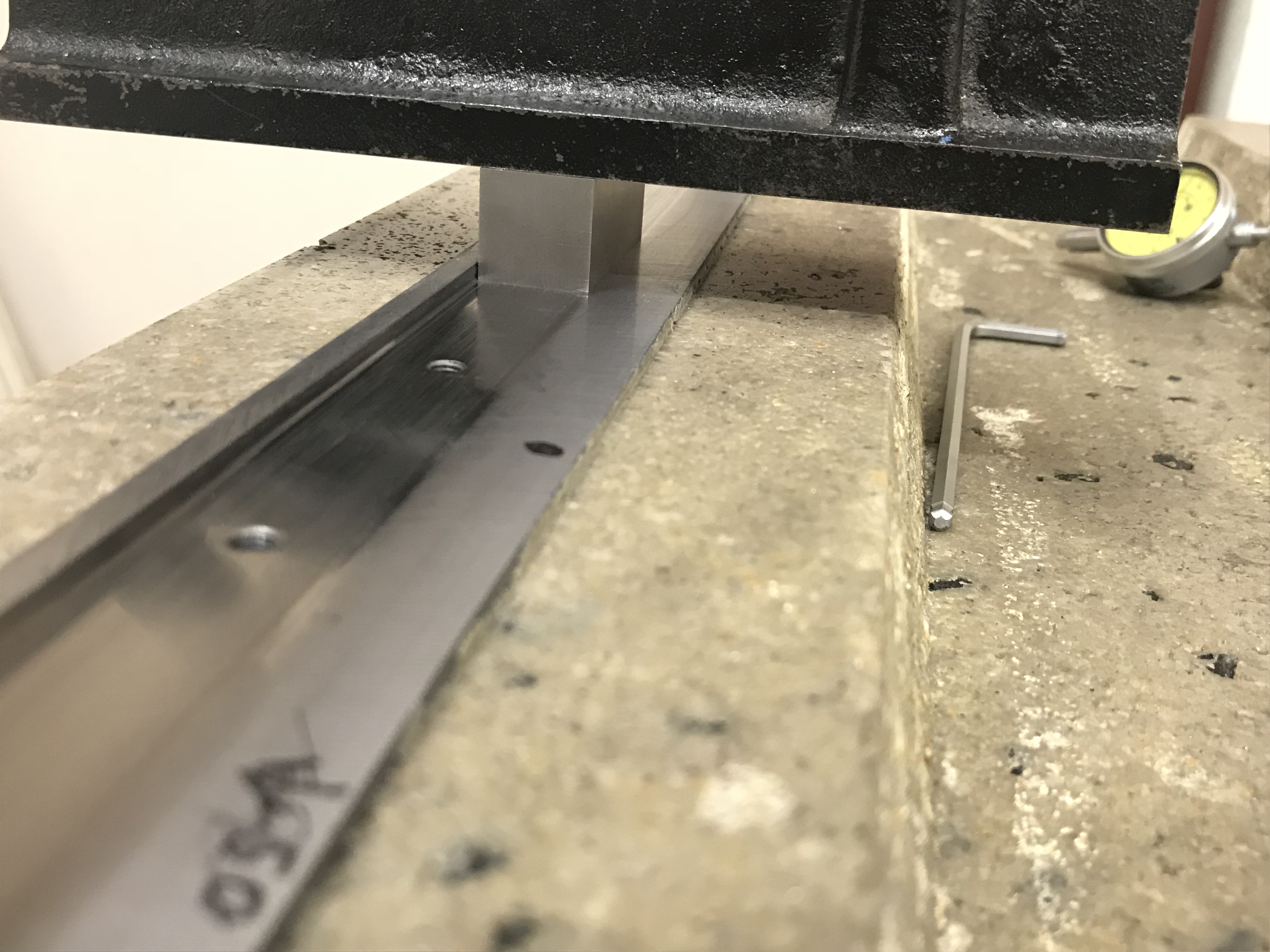

Zkroucení plochy jsem kontroloval jak jsem psal vodováhou, je na to citlivá dost.
Položil jsem ji na hranolek a posouval jsem ji a při tom jsem si označoval kterým směrem se plocha naklání.
Jeden dílek je 0,06mm na jeden metr a na dodováze musí bublina urazit asi 3mm, tak je to pěkně vidět.
Po srovnání jsem to překontroloval natušírovaným pravítkem a pak našrouboval kolejnici, na ní vozík s hodinkama a protější dráhu pravítko.
To jsem opakoval snad 100x, problém je že mi někdy do sebe nějak logicky nezapadaly naměřené výchylky.
Výchylky naměřené vodováhou fleky tušírovací barvy smysl dávaly vždy,
ale našroubovaná kolejnice se někdy kroutila pod šroubama jiným směrem než jsem čekal.
Na finálnější kontrolu jsem dva vozíky našrouboval na 15mm silný pásek železa.
Tímto jsem zjistil že se železo bez znatelného odporu při posouvání vozíků ohýbalo několik setin.
Kolejnice se různě kroutí i podle pootočení šroubem, jestli je to tím že je hlava ze spodu křivá nevím.
Kolejnice se pod šroubem vlní jako kus klacku vozík ji nepodržel protože to železo se ohýbalo taky.
Po hromadě času se mi podařilo kolejnice srovnat tak, aby pružení železa bylo kolem 5 tisícin.
I přes to že pravítko špiní excelentně ručička úchylkoměru při přejezdu po pravítku v klidu ale není.
Při měření podle obrázku ručička na dvou místech osciluje až do 0.01, i když se to stále zpelšuje lépe to asi už nedokážu.
Už nevím jestli se mám snažit to vylepšovat, protože stačí posunout pravítko a naměřená domělá boule uplně zmizí,nebo se objeví jiná.
Někdy stačí povolit jeden šroub a dokud nepovolím všechny a znovu je neutahnu tak to nesrovnám.
Možná až tam dám finální desku Z co má 4 vozíky a pár desítek kilo, tak se chyby rozloží a třeba to bude lepší,
hlavně nebude tak gumová jako 15mm plíšek.

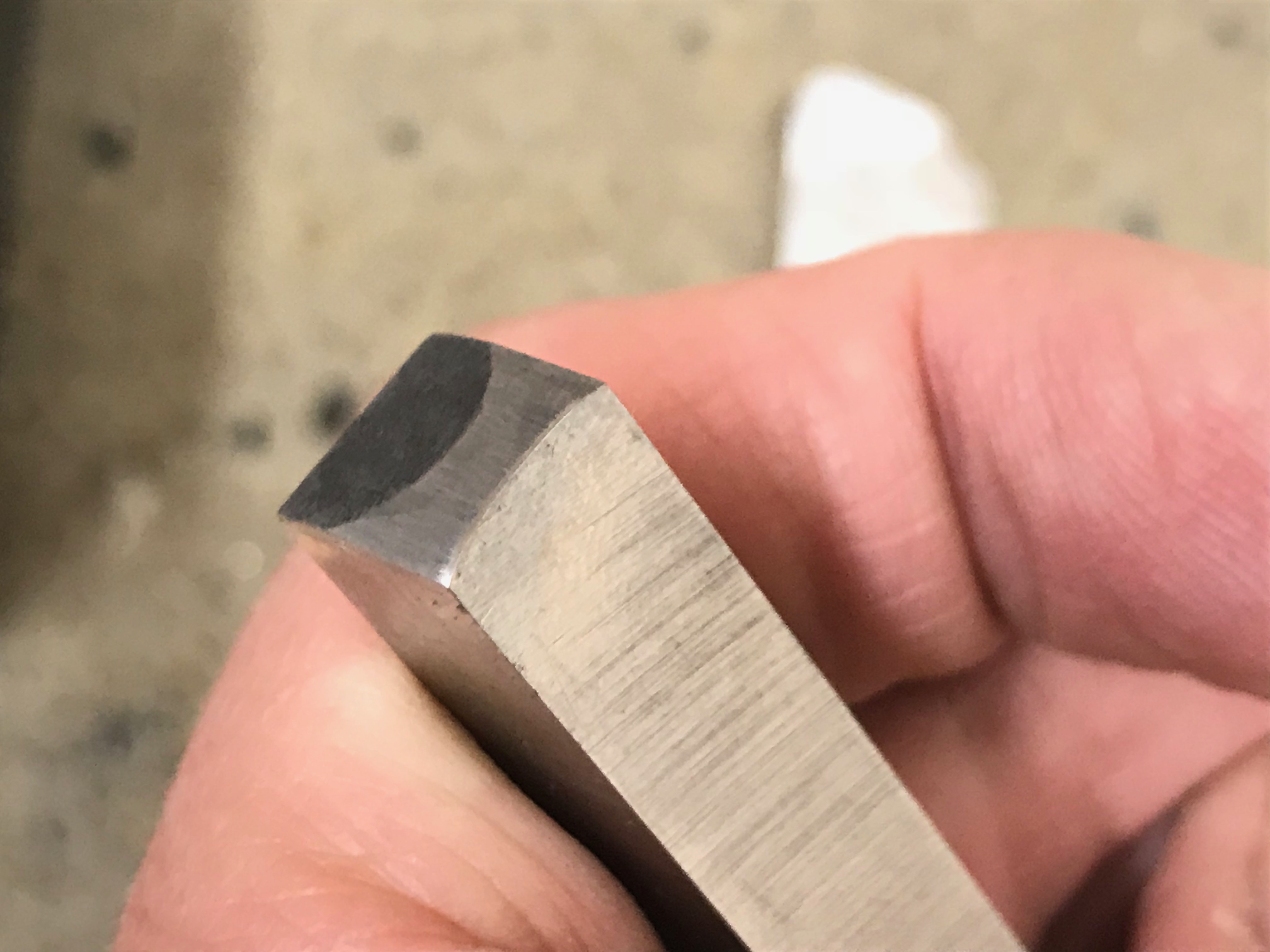

Já bych se chtěl zeptat jak se na tu plochu otiskuje ta barva když to pravítko je užší?
Vepr
Příspěvky: 356
Registrován: 3. 3. 2014, 10:34
8. 11. 2017, 3:01
Pravítko má rozměr 12x60x1000, tak že tou 12mm stranou jde barvit bez problému.
Pravítko je rovné jen na té užší straně, zboku je prohnuté asi 0.5mm, navíc pruží a je asi trochu do vrtule, tak že se z boku pro naše účely nedá použít.
Vynikající by bylo, kdyby bylo široké jako lineár, pak by nehrozilo že ho dám šikmo a škrabání by byla radost, nemusel bych tak pravděpodobně řešit to co s tou vodováhou.
IMG_2253.MOV
(36.47 MiB) Staženo 403 x
Tohle je moje škrábátko, udělal jsem na něm trochu ráduis aby se mi nezasekávalo, když to špatně chytnu do ruky.
Podle velikosti plochy dělám tak asi 2 až 5mm dlouhý tahy a snažím se je dělat křížem, ale není to jednoduché protože při škrabání mi překáží ta podélná hrana.
Výsledný povrch rozhodně není ani vzdáleně podobný kresbě po škrabání třeba na té vodováze, co mám, to asi dělal mistr světa :-)
Když jsem všecno doladil tak, aby to jezdilo podle toho videa, tak je vidět že už to pravítko nešpiní tak krásně jako před tím,
dnes ještě zkusím otočit jeden ten lineár o 180 stupňů, protože v jednom místě mám větší vyýchylku měřidla, ale pravítko v tom místě špiní dokonale i s tenkou vrstvou barvy.

Změřil jsem taky rovinnost kolejnice přitisknuté k hraně a ani jsem tomu nechtěl věřit - je podle mého pravítka téměř dokonale rovná s aplitudou asi 0.003.
Hranu jsem nijak nerovnal je jen frézovaná, v porovnání s tím jak bylo frézování jiným směrem prohnuté je to úleva - hned jsem uklidil škrabací nářadí a měřidla :-)
Mám toho škrabání plný zuby a taky že jsem poslední dva dny už stejně jen měřil a měřil a bál se na to už sáhnout,
abych to spíš nezkazil, tak jsem se rozhodnout že končím a smířím se se stávajícíma úchylkama.

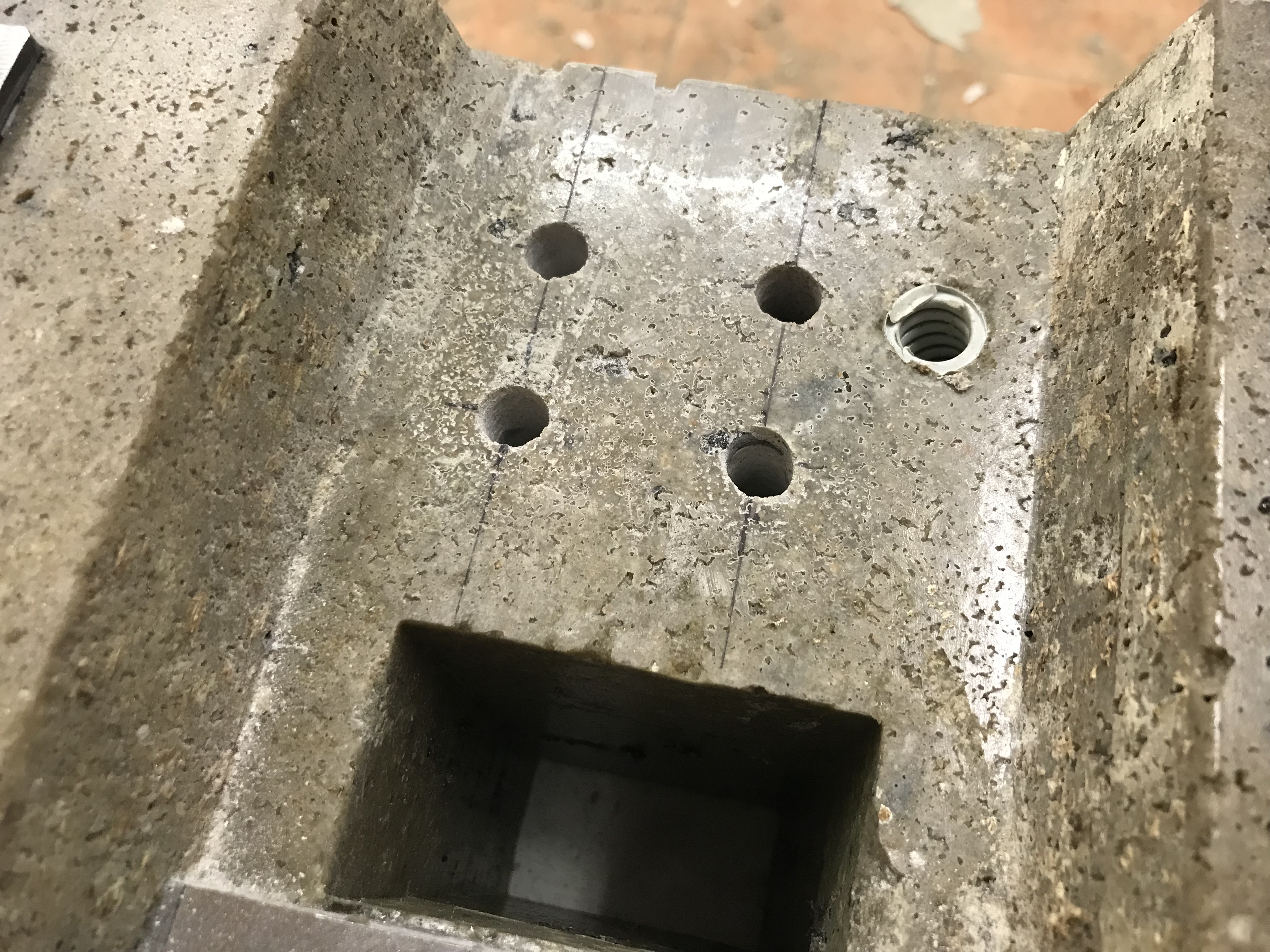

Vyvrtal jsem desítky díry na připevnění koncových a havarijních spínačů. Vrtal jsem to příklepovou vrtačkou
a šlo to o dost lépe než do panelu - asi tak jako do běžného betonu.
atlan
Příspěvky: 3382
Registrován: 7. 2. 2011, 9:12
10. 11. 2017, 6:51
No a tie vybracie nebudu mat vplyv na presnost? Navyse vrtanie dier nezmeni pnutie..... A zase presnost. Podla mnna mal si diery navrtat pred skrabanim.
