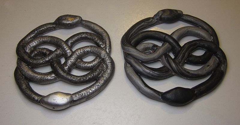

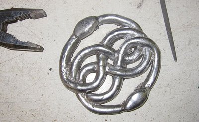

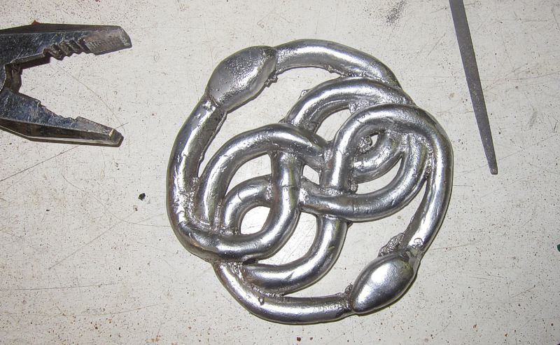

jova jede .. pěkný, do čeho byl ten had?
jova
Příspěvky: 2574
17. 2. 2016, 7:57
To chtěla dcera na nějakou hru. Tak si ho umotala z fima a já jí to pak podle toho odlil. Tahle technologie k tomu moc vhodná není, špatně se tam honí dělící rovina je tam moc záhybů… Lepší by bylo to nejdříve zalít lukaprenem, pak odlít z vosku a ten po zafomátování roztavit, ale to už by bylo moc složité. Tohle byl spíše pokus zda to půjde a vcelku to vyšlo. Zbytek si musí poladit pilníkem. Jako budoucí zlatnici se jí taková praxe bude hodit :D

Nešly by ti hadi vymodelovat rovnou z vosku ?
Pokud zvolíš správný "vosk" je to obvykle směs s přídavkem včelího pravého do parafinu ze kterého jsou "svíčky"
Vyladíš si tak tvárnost -jde o teplotu zpracovávání ...
Tvrdost směsi se dá upravit přídavkem kalafuny ...

Metodu ztraceného vosku určitě taky otestuji, ale zatím jsem musel vycházet z toho co přinesla. Když vezmu v potaz jak vypadal model, tak myslím že v konečném výsledku to zase nevypadá až tak špatně. Je to jen rekvizita na nějakou hru a nebude to mít asi žádné další využití.

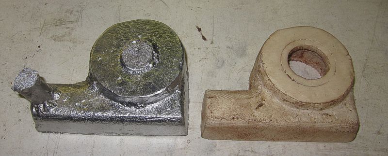

Ještě foto toho „šneka“. Čím dál víc se mi ta technologie líbí. Jeden den něco vyřeži z polystyrenu a druhý den je hotový výrobek. Špony proženu pecí a jede se dál :D
