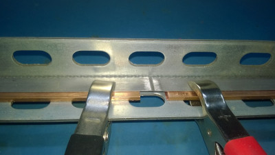

shaolin> ja nejprv zkusil pajet klasicky mosazi s boraxem. Zeslabil jsem tloustku na pulku, prelozil tak 3mm a zapajel. Je docela blbe to zeslabovani - musis brousit pomalu s citem, strasne snadno se ten tenky pasek lokalne prehreje a material pasu tak zkrehne. Pak to praskne v tom miste znova. Moc se mi to nepodarilo a tak mi pas praskl hodne rychle. Pak jsem nakonec zkusil spoj varit na tupo TIGem a to drzi dobre a jde udelat s improvizovanym pripravkem vazne snadno.

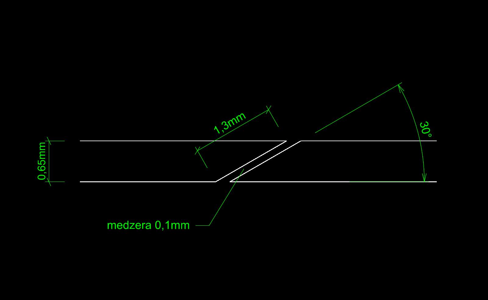

Práve tú mosadz nedoporučujú kvôli prílišnej tvrdosti spoja a potreby vysokej teploty na spojenie... Toto striebro by malo byť zatavené do 700°C a keď to budem pomaly ochladzovať, možno to nezkrehne.
V najbližšej dobe sa do toho pustím, tak potom poreferujem
Na obrázku je detail ako to chcem spájať ... teoretická plocha spoja 1,2mmx8mm =9,6mm2 9,6mm2*35kg/mm2=336kg .... ten spoj by mohol mať maximalnu pevnosť v ťahu 336kg čo vyzerá na papieri dosť dobre :)

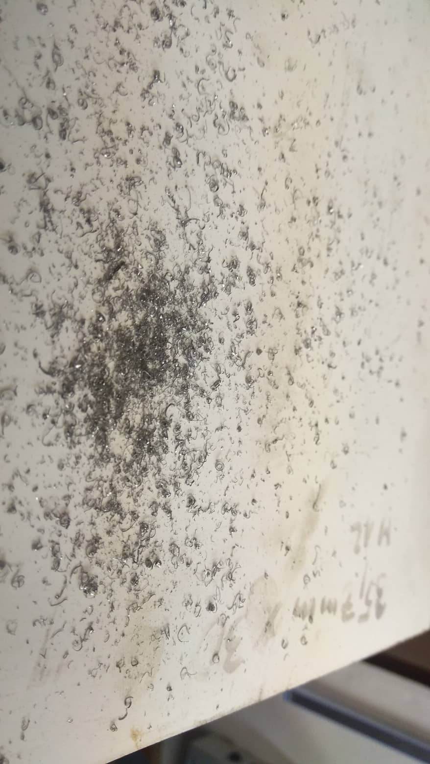

Ja mám presné túto gude, rameno je tuhé dostatočne, neviem, kde by sa čo mohlo krútiť. Akurát ten plechový stojan je slabý, ale to na rezanie nemá žiadny vplyv. Hydraulické padanie sa chystám dorobiť, pod uhlom až tak často nerežem, takže mi nevadí, že treba natáčať zverák. Za tú cenu som spokojný. Pri rezaní tenkých profilov tá hydraulika chýba, ale na rezanie plného materiálu píla funguje perfektne. Ešte sa mi nestalo, že by mi spadol pás, alebo sa zasekol v reze. Plný materiál režem pásom 6z, na najväčšej rýchlosti. Takto vyzerá špona, čo z toho padá
Ak to chceš na plný materiál, tak tam hlavne nedávaj žiadny jemný pás, čím hrubší, tým lepší. Teraz ľutujem, že som nezobral aj 4z pás, keď som ich objednával, ten sa mi zdal už moc hrubý.
Tos C45-2000

turnigy: chápu správně že používáš konstantní zuby? vidíš nějaké výhody oproti variabilním?

Je to najhrubší pás čo mám, takže na plný materiál (tak od 25mm) používam ten. S variabilným počtom zubov mám iba jemnejšie pásy, tie používam na tenší materiál a profily, ale žiadny rozdiel som si pri rezaní nevšimol. Počul som, že s konštantnými zubmi je pás náchylnejší na rozvibrovanie, ale mne to reže dobre, len treba nastaviť správny prítlak.
