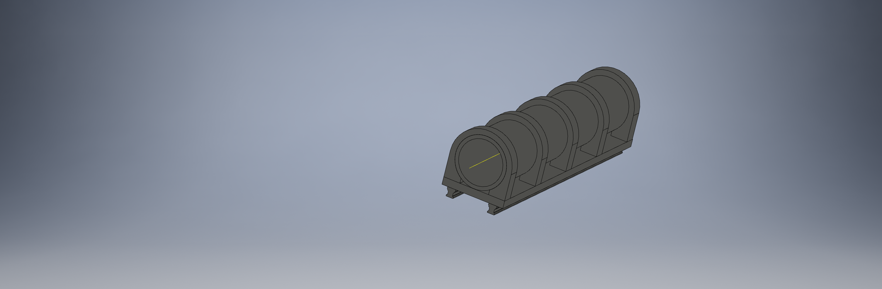

Nechci zakládat nové vlákno. Tak se zeptám znalců zde. Docela jsem pokročil v návrhu konstrukce frézky a narazil jsem na toto.
Pro osu Z bych potřeboval odlitek z šedé litiny pro další opracování. Je vůbec reálné to někde zadat? Nebo je lepší koupit kus litiny a ten obrobit? Předem díky za odpovědi.
Tentýž problém mám se stolem, který bych rád měl litinový vyžebrovaný s T drážkami.

bobik píše: 15. 4. 2020, 10:36 Jestli chceš šedou litinu kvůlivá tlumení vibrací, tak od oceli to bude měřitelné od určité hmotnosti. Řekl bych tak pár set kg. Ale možná se pletu.
Takže u konstrukce osy Z, která vychází cca 70 kilo to zřejmě nemá smysl a je rozumnější to vyrobit z ocelových dílů a sešroubovat. Já sem pak dám k oponentuře celou konstrukci než to začnu konstruovat a zadávat.

jestli je to nějaká skříňovitá věc, tak 1 kus svař z výpalků z tlustých plechů

testone píše: 15. 4. 2020, 3:00 jestli je to nějaká skříňovitá věc, tak 1 kus svař z výpalků z tlustých plechů
Je to vlastně deska 30x200x700. Na ní položena trubka d140x700x10 plus žebra okolo trubky (v té trubce bude vřeteno). Zespodu na desce lineáry.
Takhle to vypadá v modelu.
