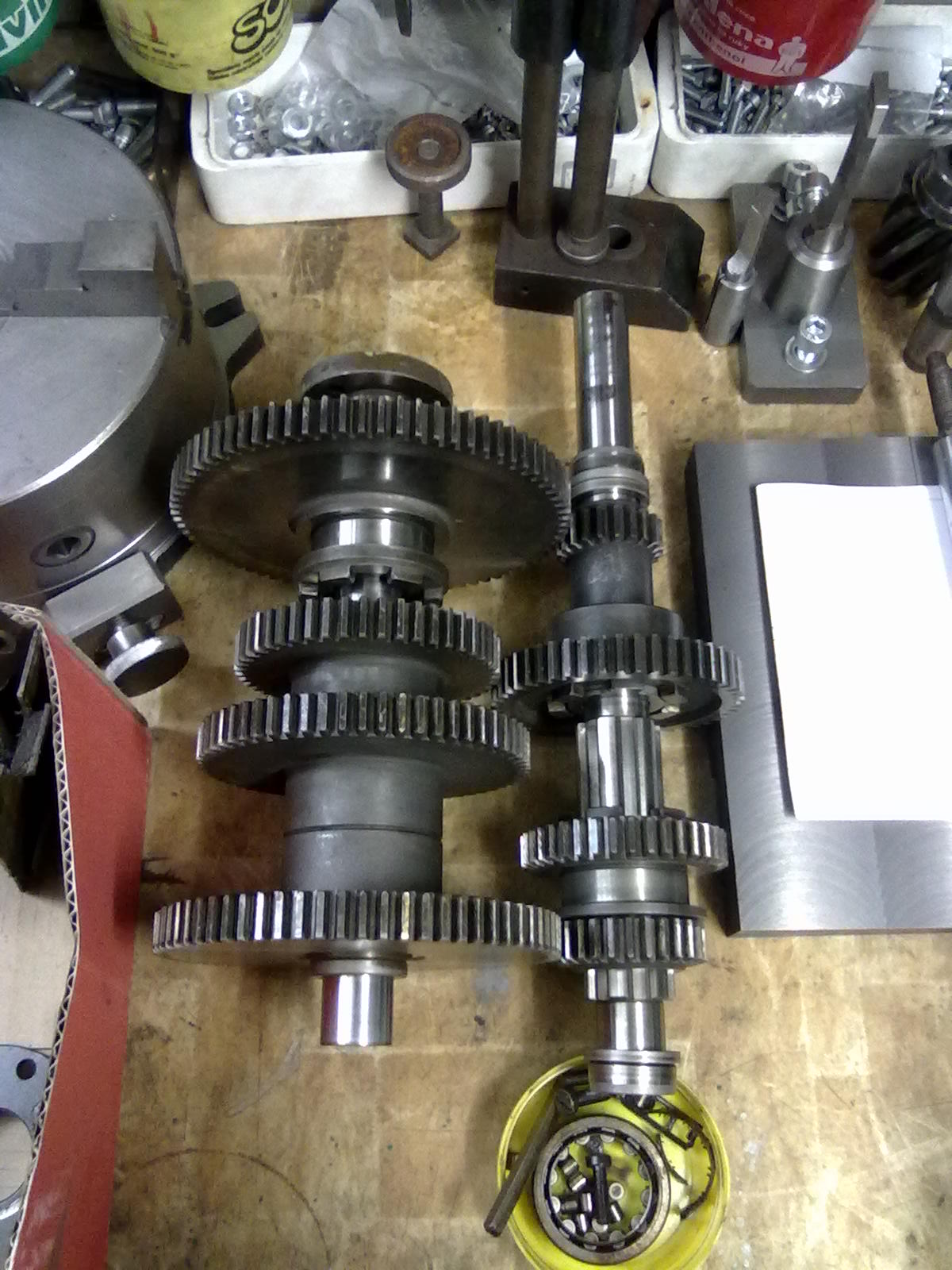

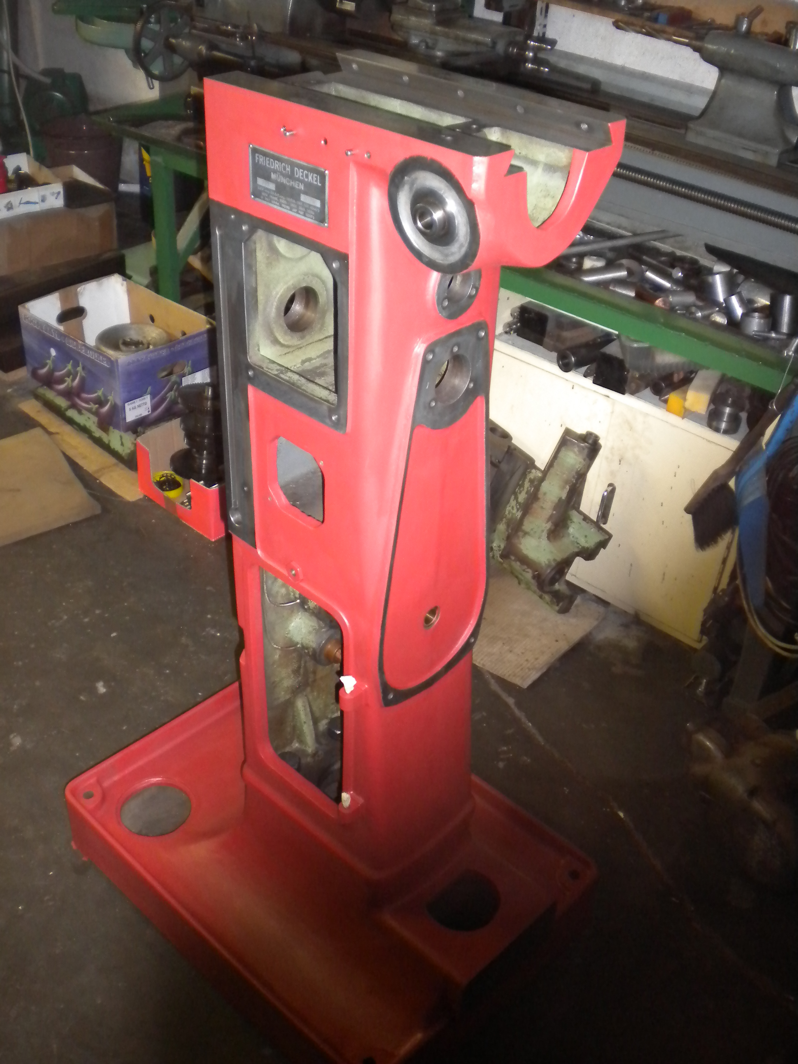

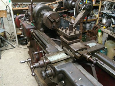

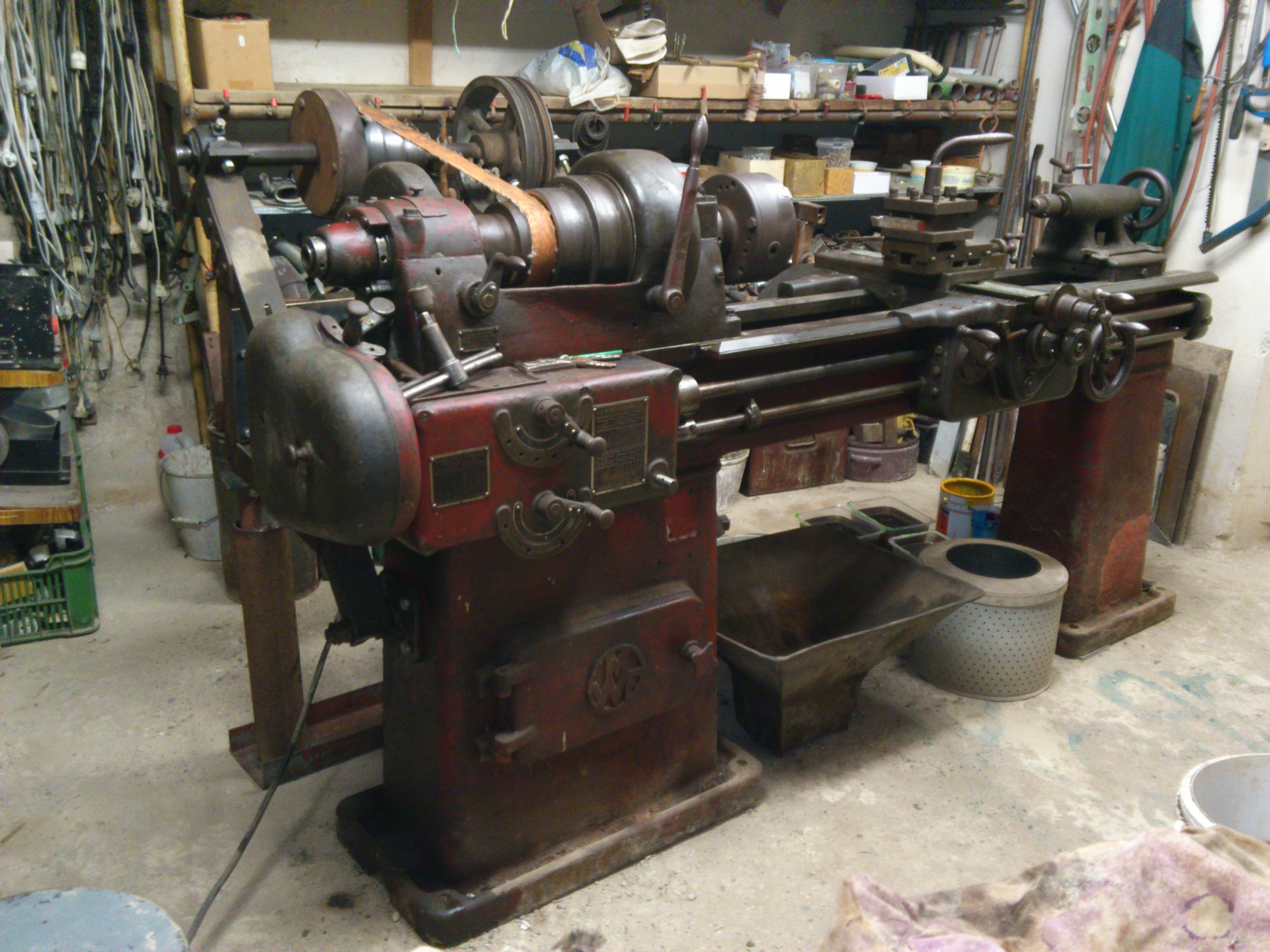

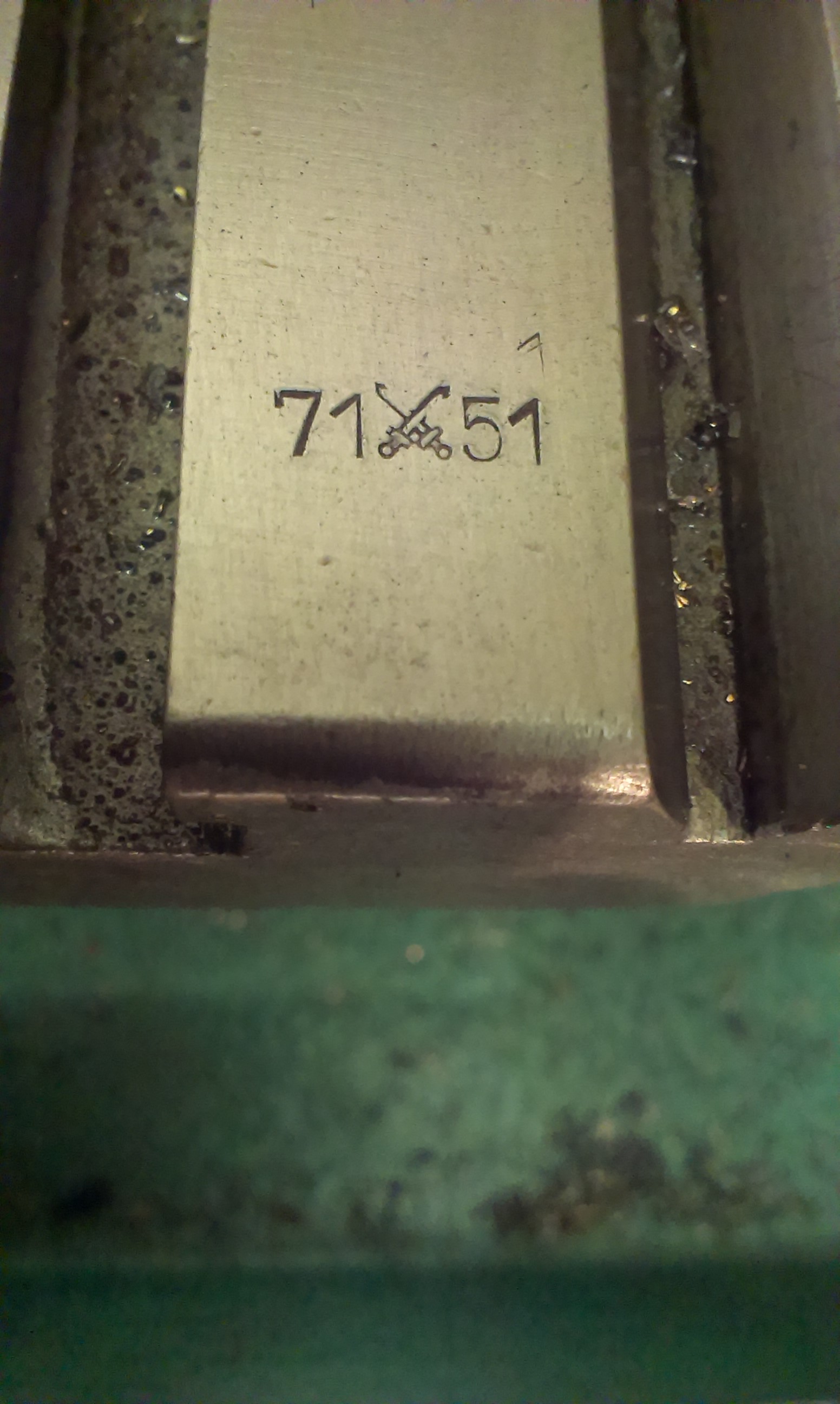

Mě by se zrovna nejvíc šikla ta klasická vertikála. Stojan už je v epoxidovým základu. U sebe jsem ten rok výroby našel podle výrobního čísla a informací z netu, přímo vyraženej rok výroby jsem na ní nenašel a motor neměla. Repasovaná byla naposled v šedesátejch letech. U mě byla demontáž převodovky nutnost, protože jsem měl rozsypanou klec jednoho ložiska. Zrovna vytažení jedný z hřídelí převodovky je dost zajímavý, její konec se zezadu tváří jako klasický víčko, ale jedná se o celou hřídel a víčko z jednoho kusu, musel jsem to jít na komp omrknout ve výkrese :D

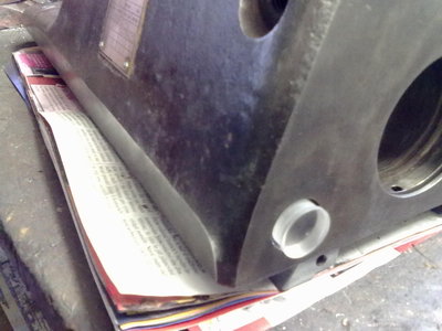

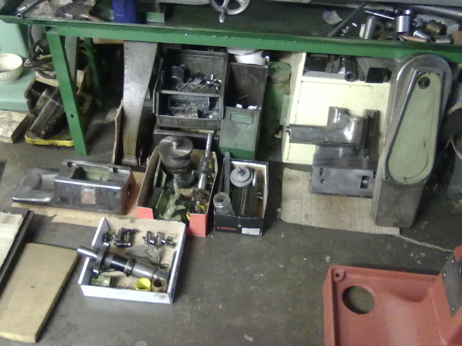

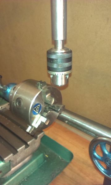

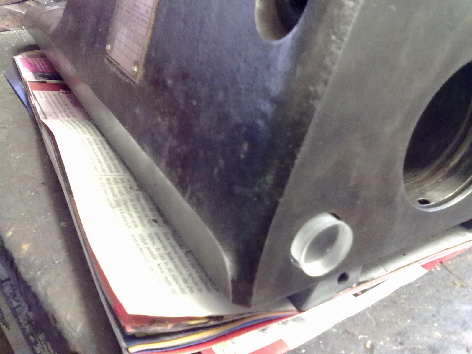

Zase nějaký ten postup, opět čištění, čistění a čiš... Proběhla i výroba nového olejoznaku do vřeteníku.
Vysypaný ložisko převodovky.

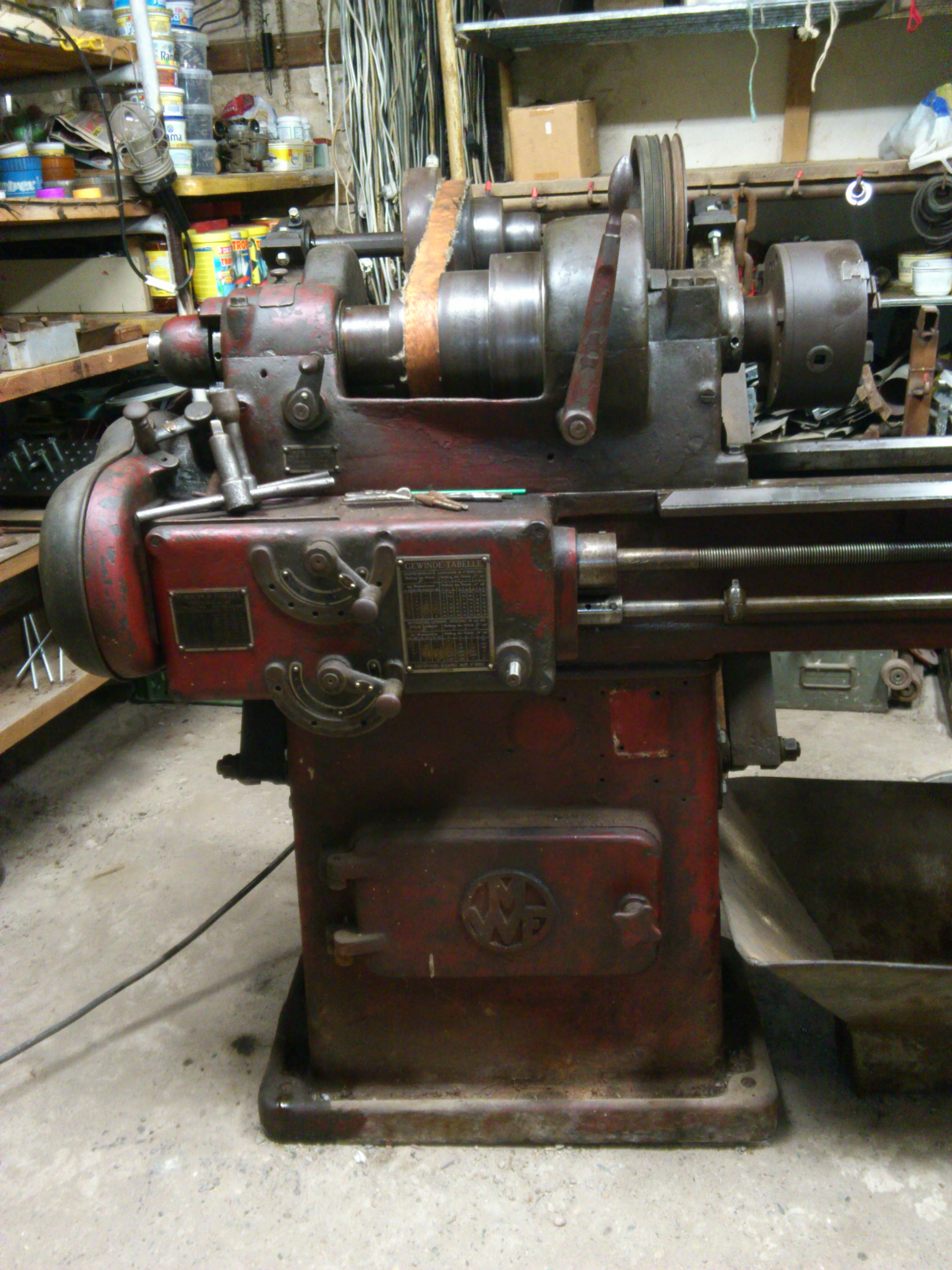

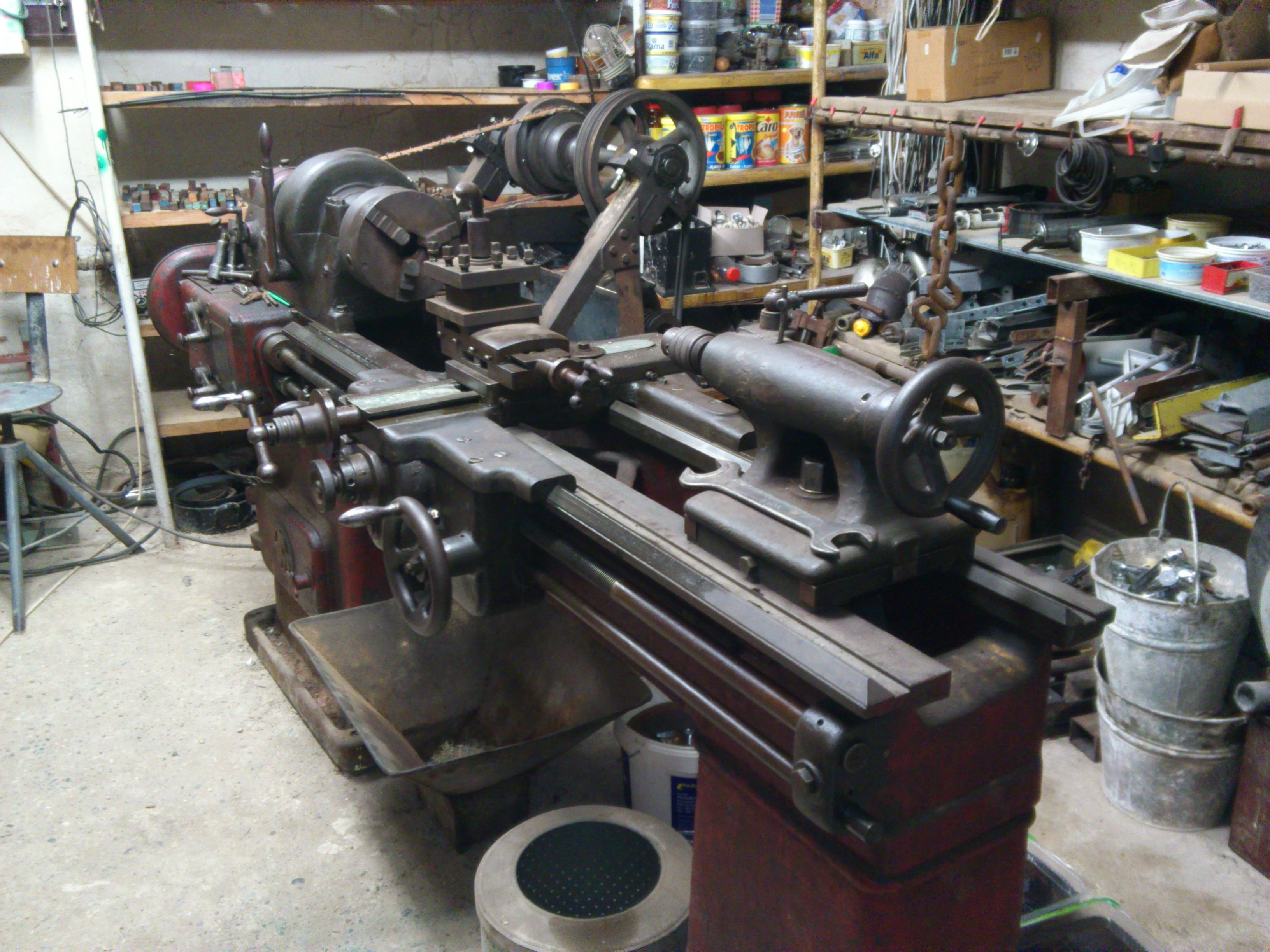

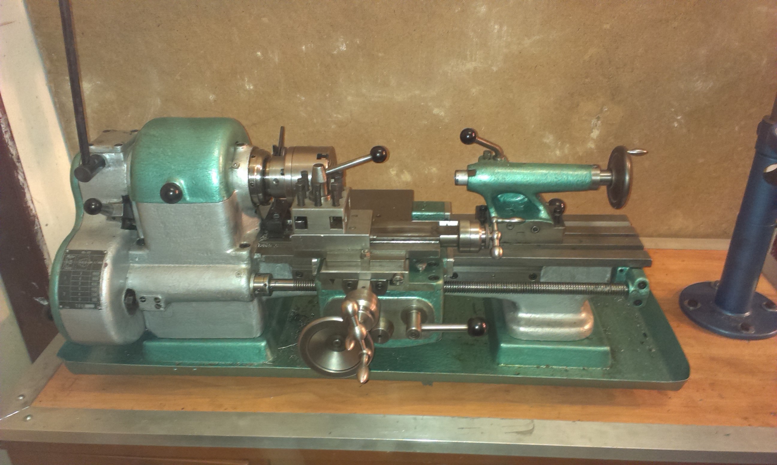

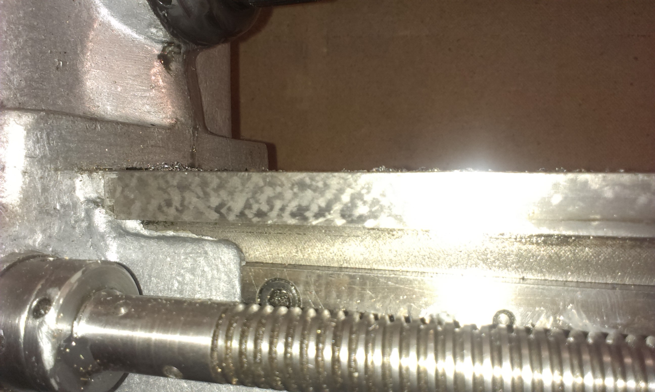

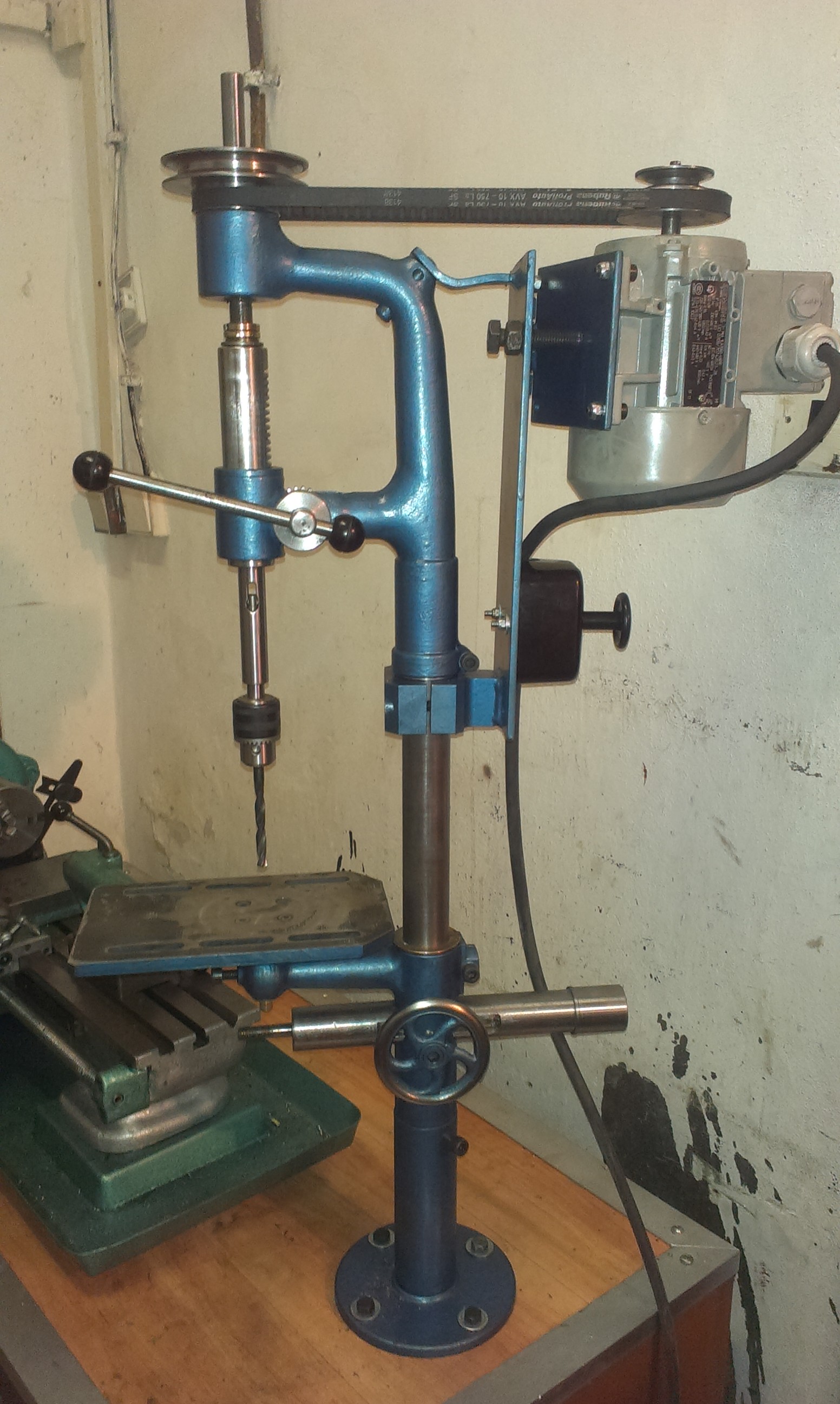

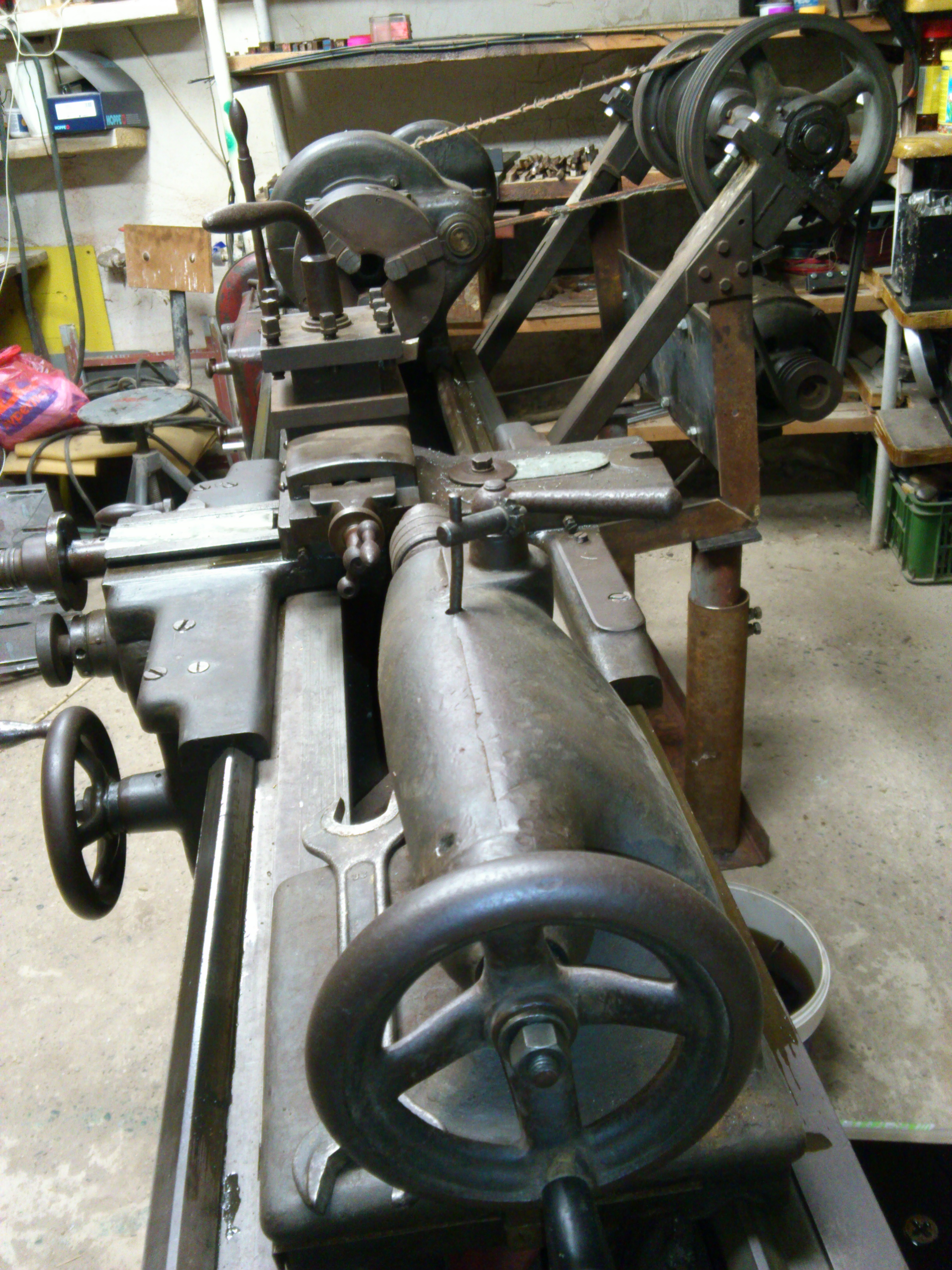

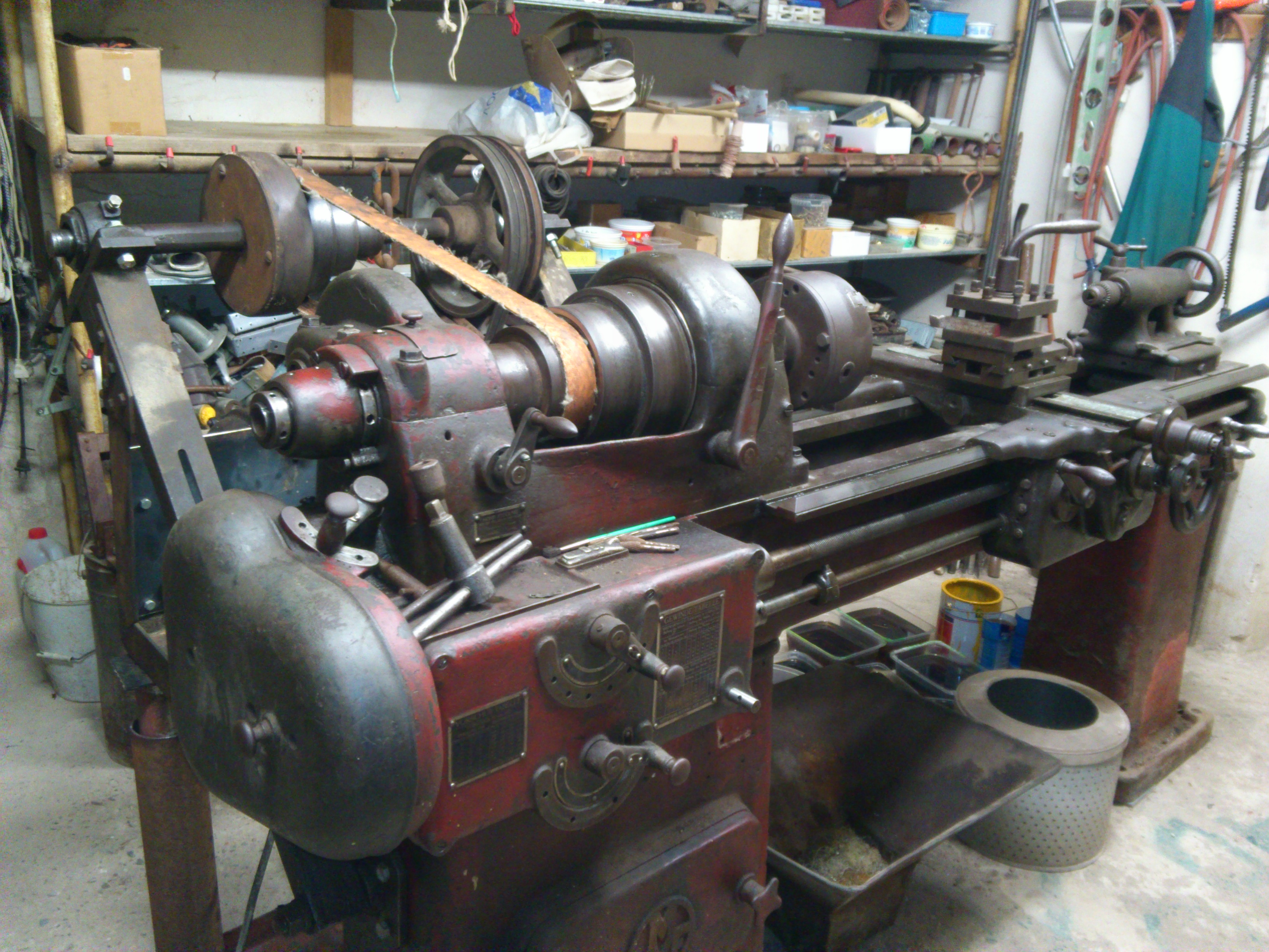

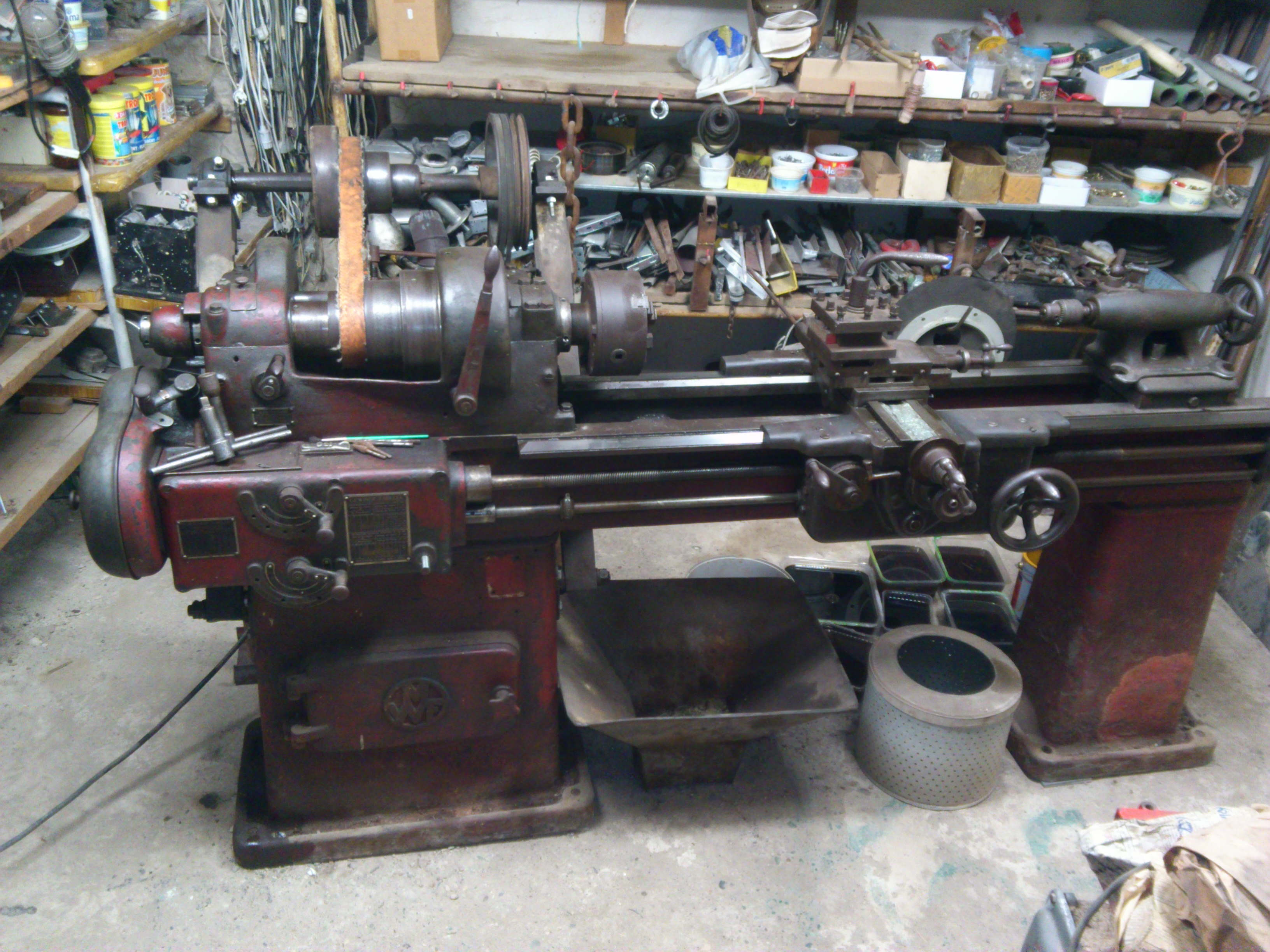

Začalo to po dědové smrti, kdy pár let po ní se z bezpečného místa stalo místo chátrající pro tento stroj.
Bylo několik variant jak s tímhle strojem naložit (prodej, muzeum, dědicové).
Díky Bohu, po několika měsíčním vyjednávání sem se stal dalším majitelem tohoto krásného německého historického soustruhu a to díky mému stařečkovi a následně i dědovi :)
Chci ještě dodělat chlazení a elektrické ovládání, nakonec i natřít ,,novým kabátem" :wink:
Předem se omlouvám za ne-kvalitní fotografie :)

Příspěvky: 7157
2. 12. 2013, 5:48
tak ten je taky nádhernej , já bych ho jen opucoval a na nějaký nátěr bych se vyprdnul , tak jak je má takové to kouzlo

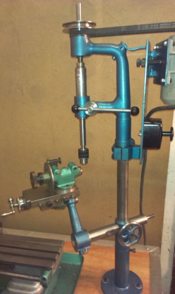

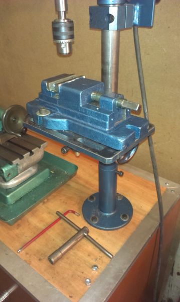

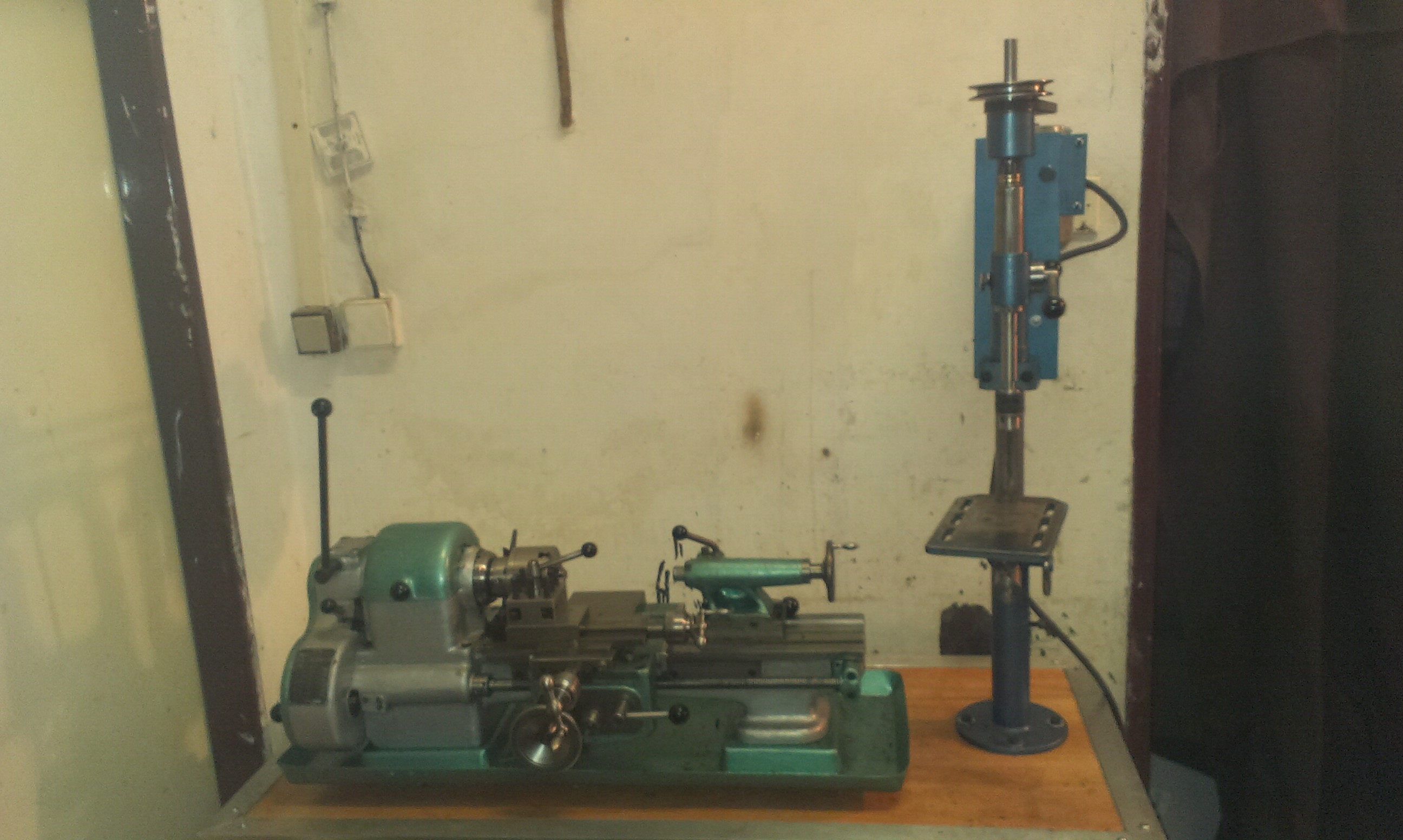

Já bych se taky přidal, žena když to viděla tak prohlásila že je to škoda prodat.. :D

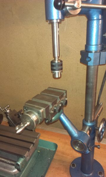

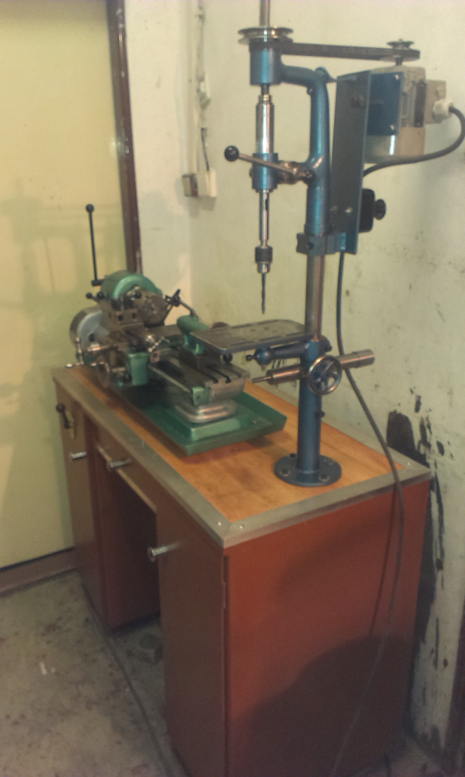

Skutečně vojenská úloženka, jako z pohádky.
Další fotky jsou v prezentaci, a ta prezentace je v exe, je potřeba ji přejmenovat z txt,
volman centre.txt
(3.77 MiB) Staženo 455 x
obě mašinky mají morse kužel 1, nářadí a přípravky jsou zaměnitelné, modré pro vrtačku, zelené pro soustruh. Tak nechť se líbí.

packa píše:tak ten je taky nádhernej , já bych ho jen opucoval a na nějaký nátěr bych se vyprdnul , tak jak je má takové to kouzlo
Díky, i mne se velmi líbí, je to dobrý pomocník :)
Původně sem ho chtěl jak říkáš jen ,,opucovat" ale názory od různých lidí mne přehlasovaly :)
Ikdyž sem už skoro rozhodnutý, tak se mi vůbec nebude chtít právě do toho nátěru :roll:

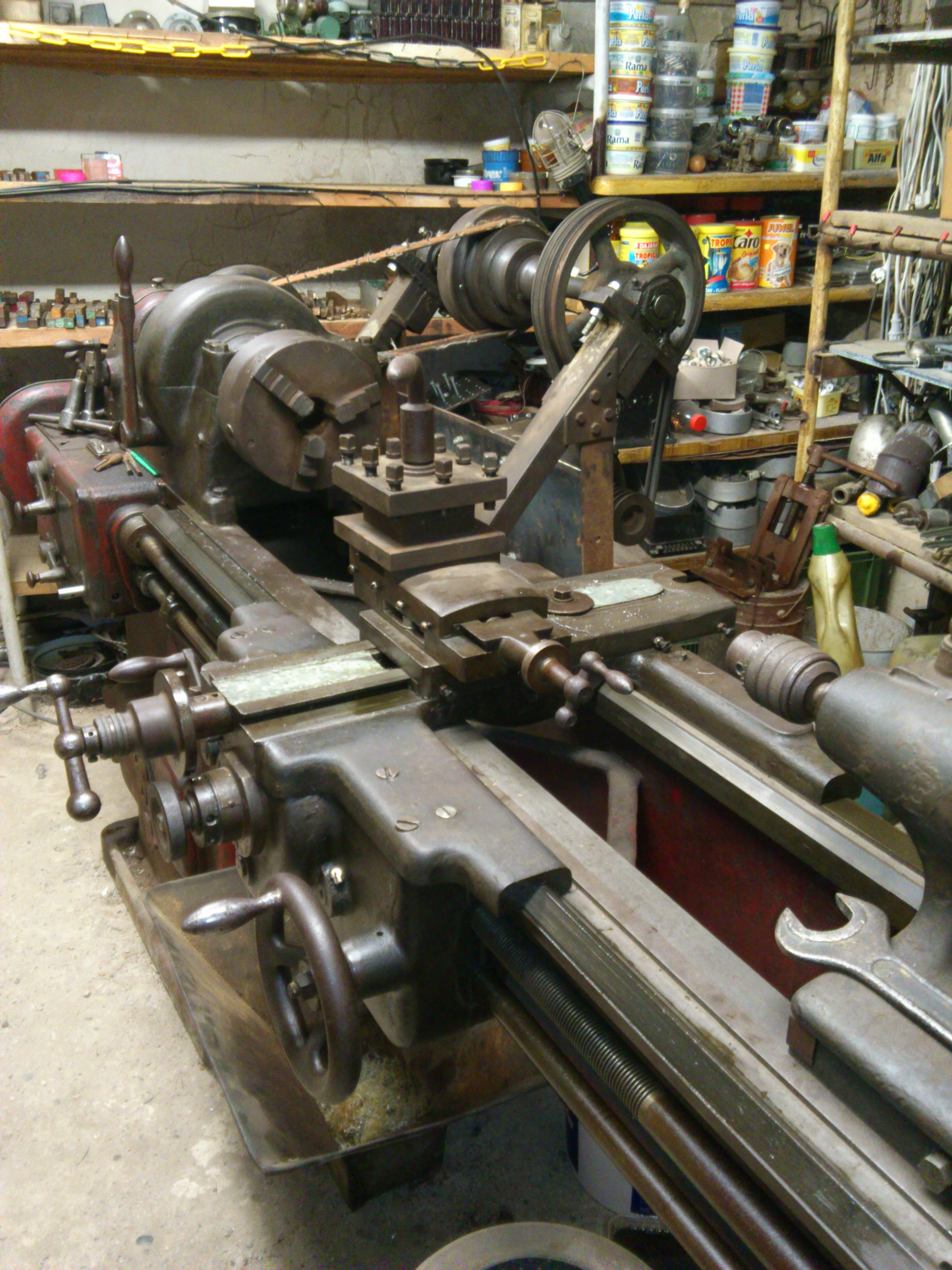

Tak jo, dá-li Bůh, dnes zhotovím první nátěr :)

KoRn píše:Tak jo, dá-li Bůh, dnes zhotovím první nátěr :)
Jakej typ barvy budeš dávat. Já teďka najel na epoxidovku a výsledek supr, sice se rodělanej zbytek nedá skladovat, ale spotřeba je velmi malá, kryvost suprová a odolnost taky hodně dobrá. Dávám epoxid základ a pak epoxid vrch. JInáč soustruh je parádní.
Tak bohužel, odmastění celého soustruhu technickým benzínem mi zabralo hodně času a pro nátěr alespoň jedné vrstvy mi nezbyl právě ten zmiňovaný ,,čas" :(
Světe div se, ono je to piplačka.
Jinak barva má označení Eternal mat akrylátový :wink:
Příspěvky: 3821
14. 12. 2013, 7:57
KoRn píše: Jinak barva má označení Eternal mat akrylátový :wink:
vždyť to je vodou ředitelná barva, to je fór, ne? :)
doufám že to tam nebudeš plácat, to nech radši takové jaké to je :wink: nebo alespoň syntetiku, tou to nezkazíš
s tím techničákem mám blbý zkušenosti, ta mastnota je kolikrát vpitá do litiny, to ti normálně přes tuto jakože barvu vyleze ven

když jednosložku tak lespoň Rust-Oleum... alkyton zvládne oil i čistící prostředky.
Příspěvky: 8843
15. 12. 2013, 8:17
PAKO.ll píše:když jednosložku tak lespoň Rust-Oleum... alkyton zvládne oil i čistící prostředky.
tak po nějakejch takovejhle radách jsem tím nastříkal frézku a upřímně řečeno uplně na nic.. stůl a všechny místa kudy "tečou" špony už z barvy nemá v podstatě nic, prostě se odřela a oloupala.. krytování je dvousložkovou a to drží mnohem víc, a špony se tam hromadí a odebírají taky.. tam je pár škrábanců.. já osobně bych už do ničeho jiného nešel..
