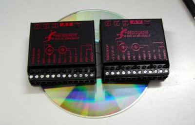

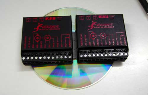

Jo dneska došly Gecka! Malá obálka jak dopis - sem říkal to je v tip - když kouknu na tento obrázek http://www.geckodrive.com/photos/G320.gif
vypadá to tam jako velikost tak dvou krabiček cigaret minimum. Z obálky vypadly opravdu dva drivery o velikosti dvou krabiček od sirek. Nicméně zabalit takovéto věci do bublinkový obálky je od Gecko INC fakt odvaha...
