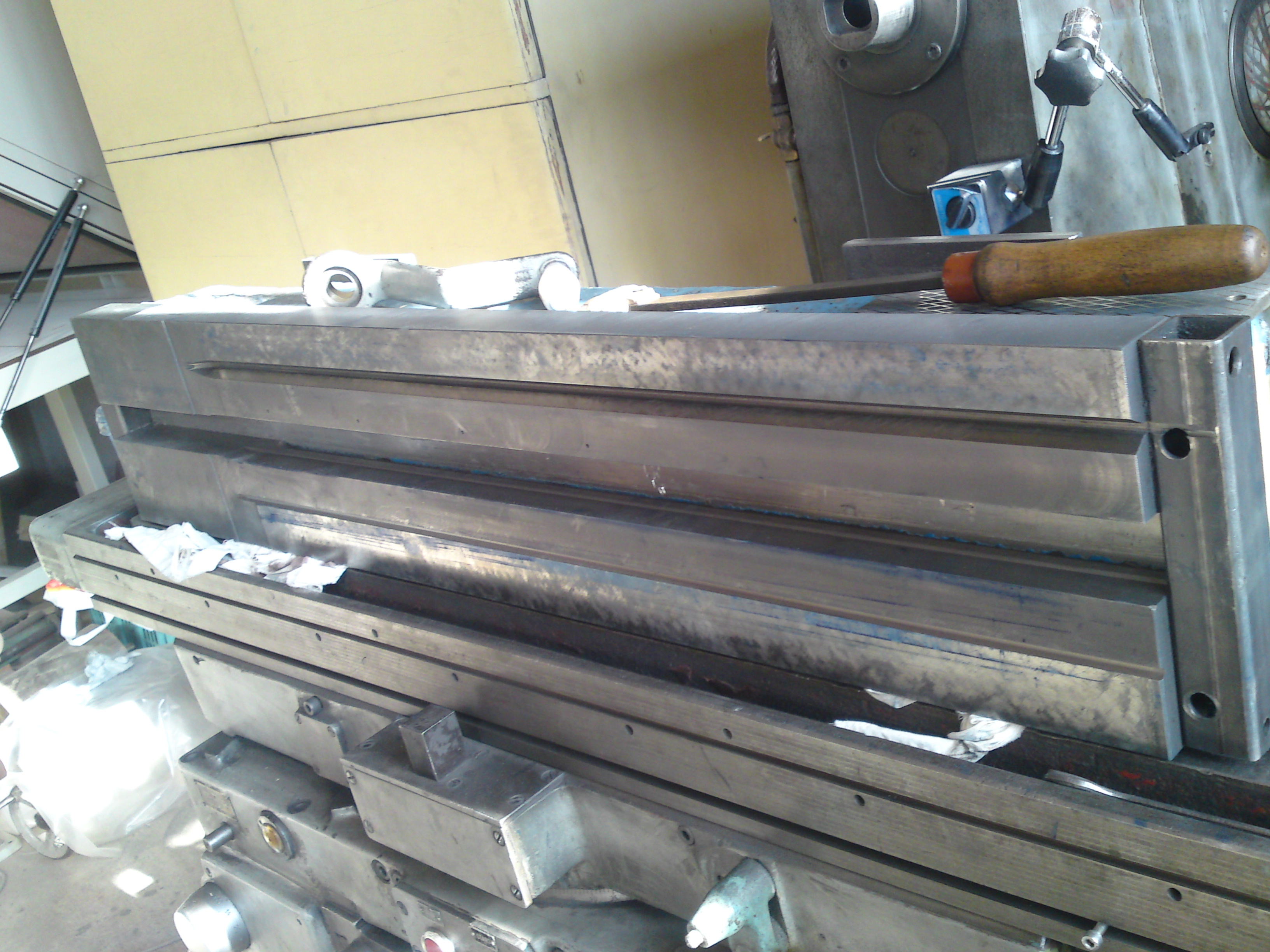

Lože
Není vedení jako vedení.

Vodící plochy suportu a koníku jsou obloženy turcitem.

nemo: pěkné, už jsi na tom odvedl kus práce. Mám pár otázek kdo je to ten "Děčín" ? Co tě vedlo k použití kontilitiny a tomu, že jsi nepoužil žádné odlitky? Kde se dá sehnat Turcite? Pokoušel jsem se ho sehnat na svou SV18, ale nepodařilo se mi to. Bude to manuální soustruh (s možností strojního posuvu ozubeným převodem), nebo počítáš i s nějakým omotorováním? Píšeš, že zatím jsi na 50 000Kč, kolik ještě odhaduješ, že to sežere? Točný průměr nad ložem je 240mm, nebo je těch 240mm nad ložem osa a točný průměr je 480mm?

maximální průměr nad ložem je 300mm, těch 220 je zatím pracovní. Posuv podélný bude strojní, alá mn80 včetně závitů, to jsem psal. Motor 480V, 1.5Kw + Freq.měnič. Max otáčky teoretické 10 000. Ale prakticky asi do 4000. Turcit jsem koupil v Čechách, na pobočce. Min. objednávka je za 2000Kč bez dopravy. Sila 1.6mm. Ale kolega má českou hmotu Zedex nebo tak nějak, snad je stejně dobrá, nevím jak je to s cenou. Rozměr Turcitu ti udělají podle objednávky, sílu také.

To lože jsem dělal takto proto, že je to nejschůdnější cesta pro amatéra a myslím, že je to nejlepší řešení. Váha lože s litinou je kolem 100kg.
Myslím, že ještě tak 10 - 20000Kč do toho nacpu. Snad se to vyplatí. Můj záměr byl přesný, vysokootáčkový soustruh alá Schaublin, Hardinge,Weiler atak.
Nojo, hezký sny, ale cesta křivolaká.
Ta cena se dá stáhnout, já měl vše po jednom kusu. Myslím, že vřeteno ve více kusech by šlo dolu a tak by to bylo se vším.

Mam dotaz: koupim kontiblok (loze), ofrezuju, obrousim á"0". Udela to za cas (rok) nejakou zmenu, prohne se to? mas nejakou zkusenost?

Já mám bloky zalitý v tom polymerbetonu asi 3 roky, a zatím žádná změna, alespoň podle pravítka. Ten beton litinu asi drží zkrátka.

Já si občas večer sednu k SolidWorks a trochu si to začínám kreslit. Ta koncepce Hardinge se mi začíná zamlouvat. Lože by se dalo udělat litinové z jednoduchého modelu - pouze z dvoudílné formy, to je paráda. Podle toho co jsem se o Hardinge dočetl, tak lože není litinové, ale je ocelové a na ten litinový podstavec je přišroubované. Kalená ocel tomu dodá odolnost proti otěru a litina to dokáže zatlumit. Brusiči to prý proklínají, protože se to strašně blbě brousí. Takže za úvahu by stálo i zjištění kolik by stála broušená ocelová deska (včetně děr se závity) na lože, třeba od preciz.cz a kolik by stál litinový podstavec. Případně odhadnout na kolik by přišel podstavec z epogranitu, ten by se dal odlévat dokonce do formy jednodílné (no, možná jedna forma + nějaká rovná čela).
