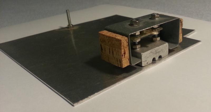

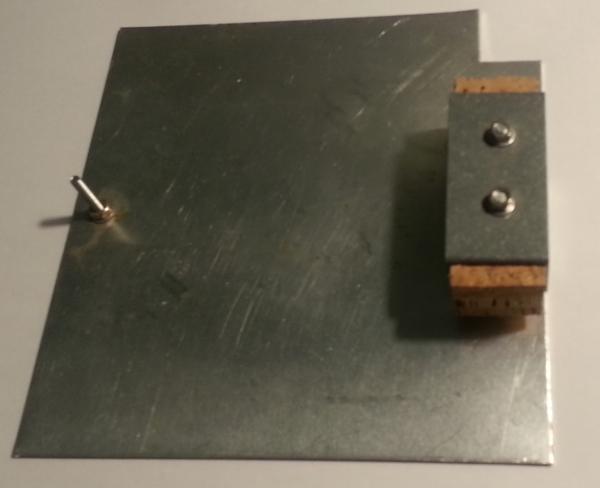

Thomeeque píše:Uka i ten přípravek, plz!
Chtělo by to hlínu 3mm nebo ještě lépe 4mm, ale našel jsem doma jenom 2mm a ještě s ukousnutým rohem.
V té hliníkové kostičce je dole udělaná drážka a v ní je natlačena Si dioda (1n4148 ve skleněném pouzdře). Vývody jsou vytažené na konektor pod krycím plechem.
Ten krycí plech (pozink ze střechy) funguje jako tepelná bariéra. Z boku jsem na to nalepil kousky korku, takže se to dá dobře vzít rukou. Kdyby tam bylo něco těžkého, tak si můžu pomoct ještě kleštěma za ten šoub na protější straně.
Ty 2 díry do boku hliníkové kostky tam jsou proto, že jsem tam měl zastrčené 2 K-termočlánky když jsem kalibroval tu Si diodu.
Je to bastl, ale funguje to překvapivě dobře. Asi se to stane mým velkým kamarádem.

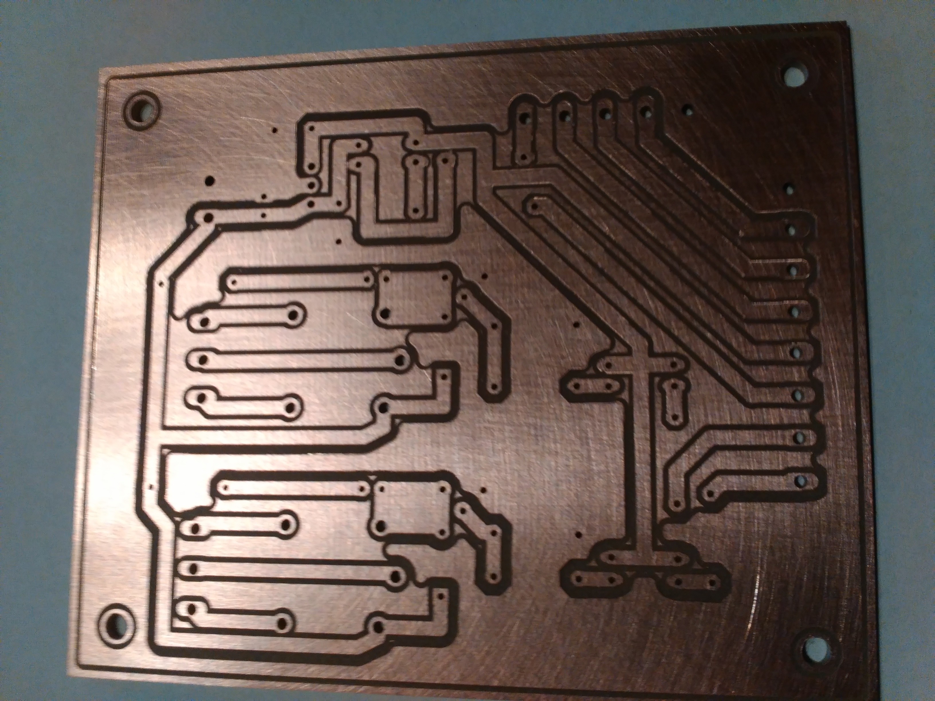

Po dlouhé době pokus o frézování plošňáku .
Žádný zázrak to není ,ale funkci splní . :mrgreen:

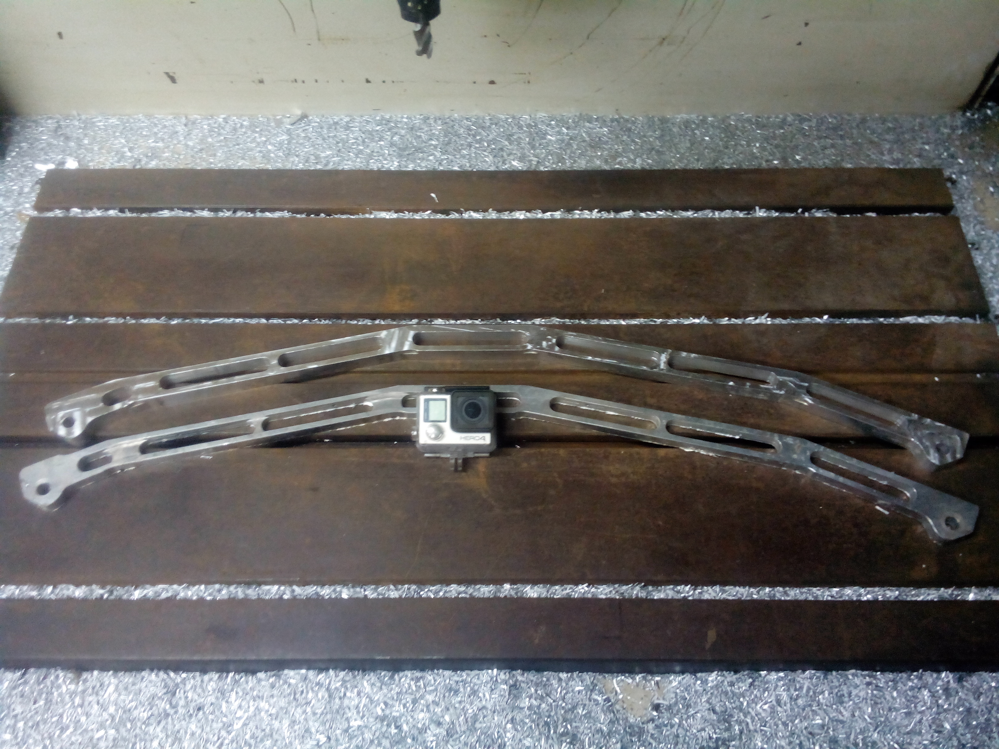

Po půl roce špóóóóóna :D :D :D
Prodloužení na Gopro
Pepa z depa
Příspěvky: 1779
4. 4. 2016, 5:11
mazi super, tak jsi to rozchodil :D :D ****** gratulace k první tvarové špóně!!!! ******
... že to je hračka jak jsem říkal, nebo jsi měl asistenta?
(mmj. na první frézování je to fakt moc pěkný)
