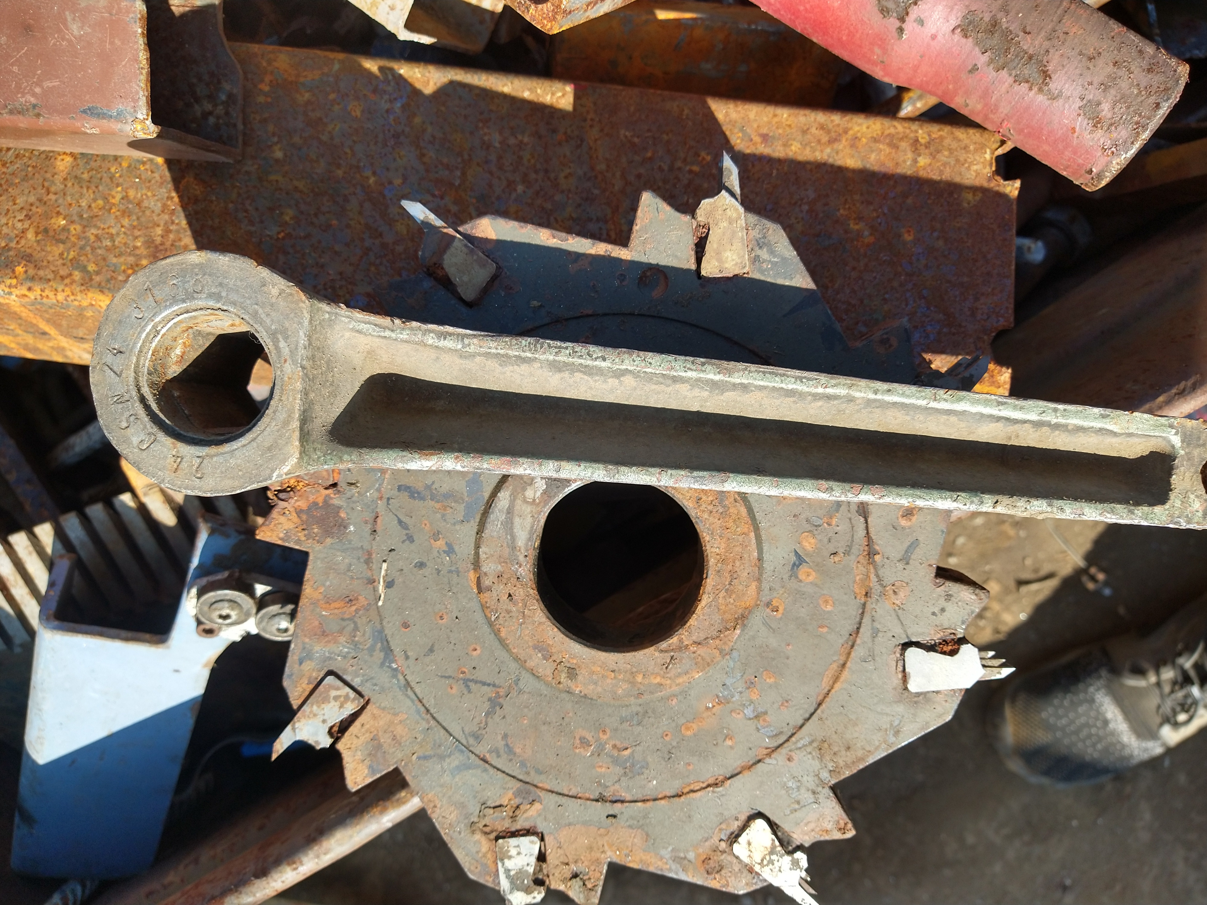

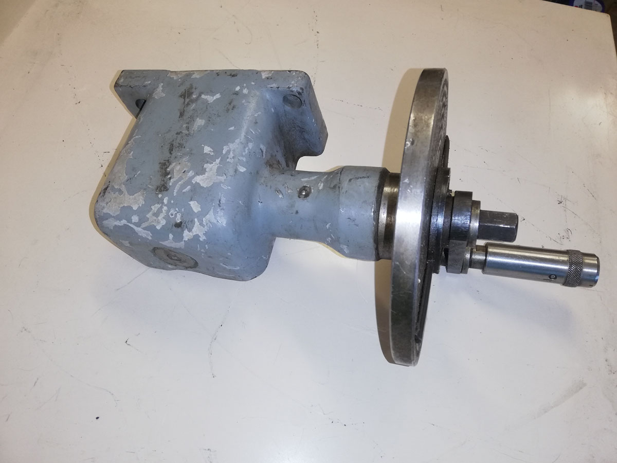

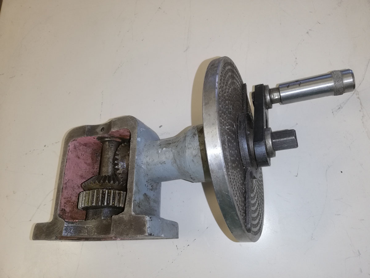

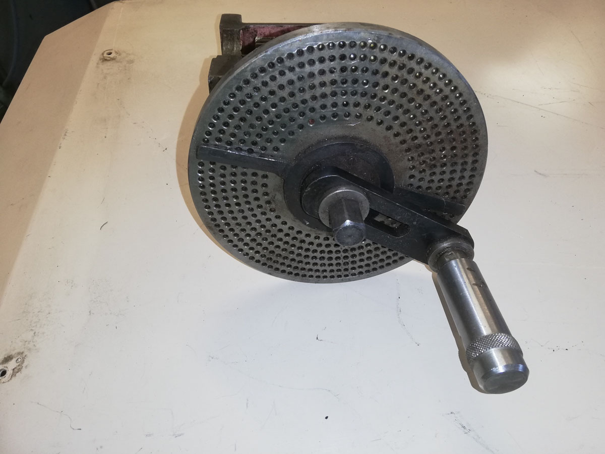

Jj. Promiň, nevěděl jsem, že je to Ostrava.
Pozná to prosím někdo, zda je to na frézku FA3? Děkuji
Příspěvky: 3855
29. 8. 2023, 9:20
Nieje, na Fa3 je takýto, od pohľadu o pár čisiel menší. Jeden sa mi tu povaľuje.

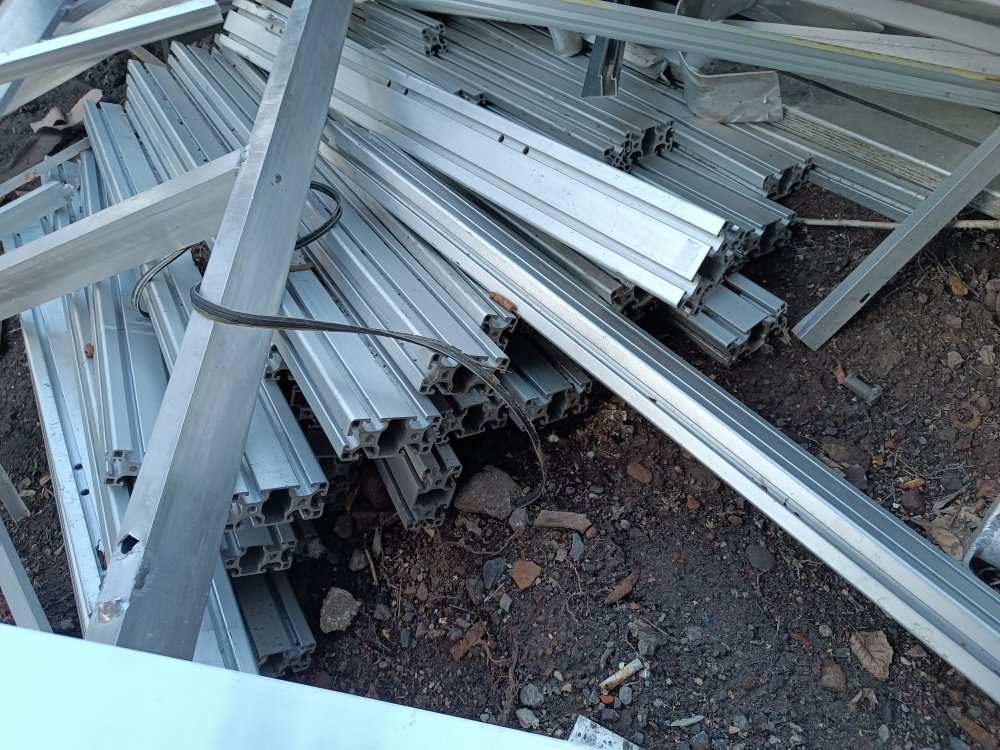

Pro zmenu profily...
shaolin
dezinfo trol
Příspěvky: 1336
5. 9. 2023, 6:42
Krásne profily. Vedel by som ich využiť. Ako je možné že ľudia čo majú prístup k takýmto veciam vôbec o ne nemajú záujem a naopak ...život nieje fér :)

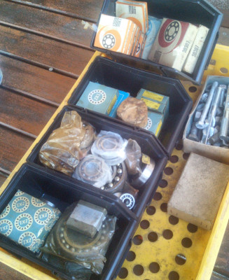

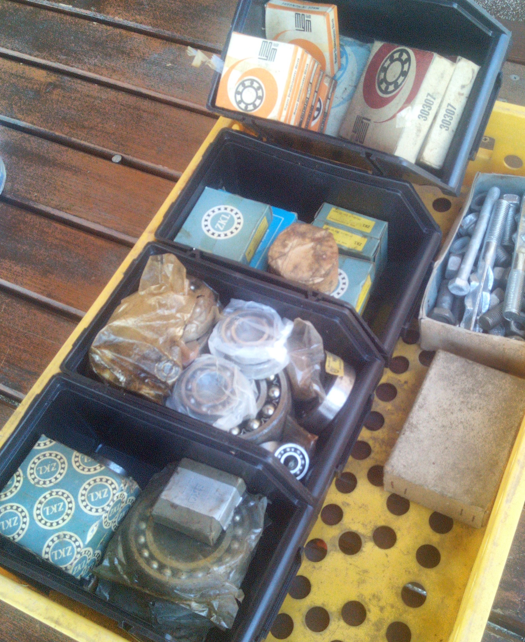

Pár starých zásob.
