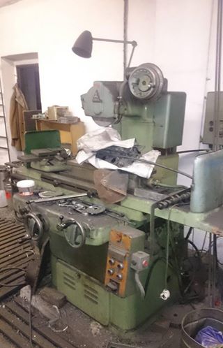

16. 2. 2018, 7:08
soudruzi co na to říkáte? za 5tis. ale samozřejmě má nějaké muchy, které jdou vyřešit.
Příspěvky: 23411
16. 2. 2018, 7:15
nevahal bych
ten maglet co k tomu prej neda ti muzu za rozumno sehnat
magi
Příspěvky: 2741
Bydliště: Třebíč
16. 2. 2018, 7:17
no výborně, to je slovo do pranice. Už je domluvené auto na zítra.
