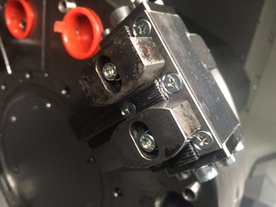

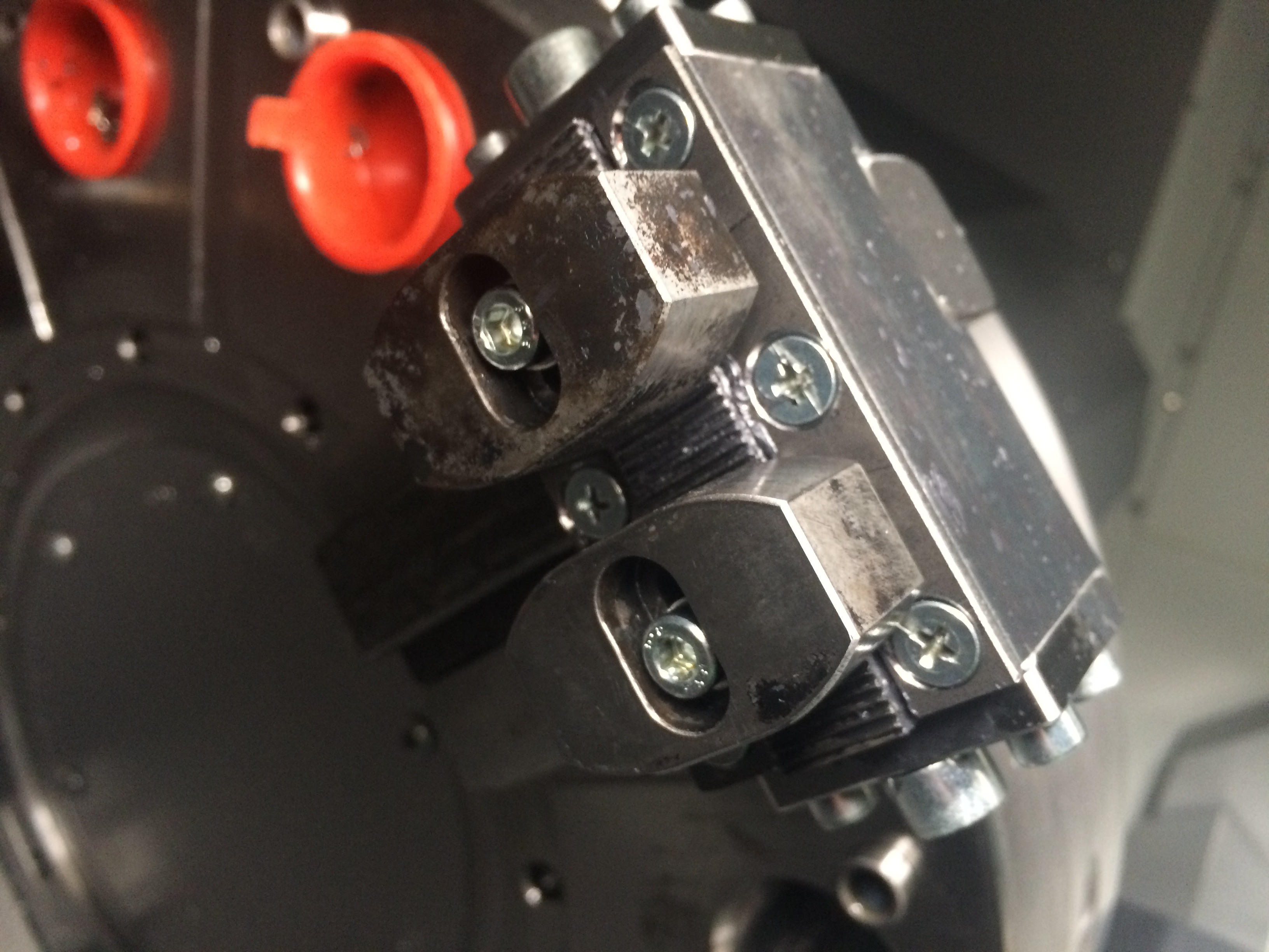

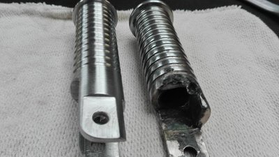

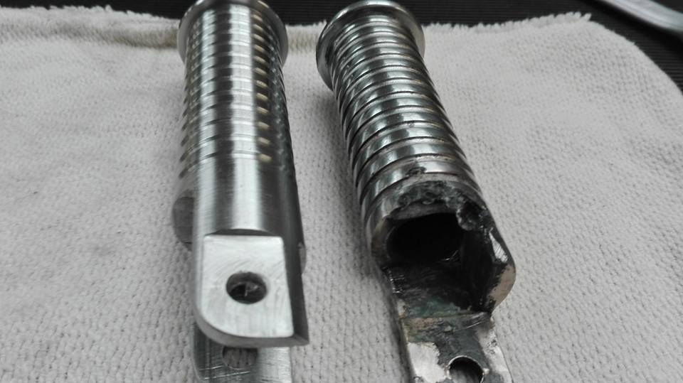

Jsem tu nový , tak přidám pár věcí co jsem dělal... jak pro fabriku , tak pro sebe , či kamarády :D
Povrch nic moc... otupená fréza

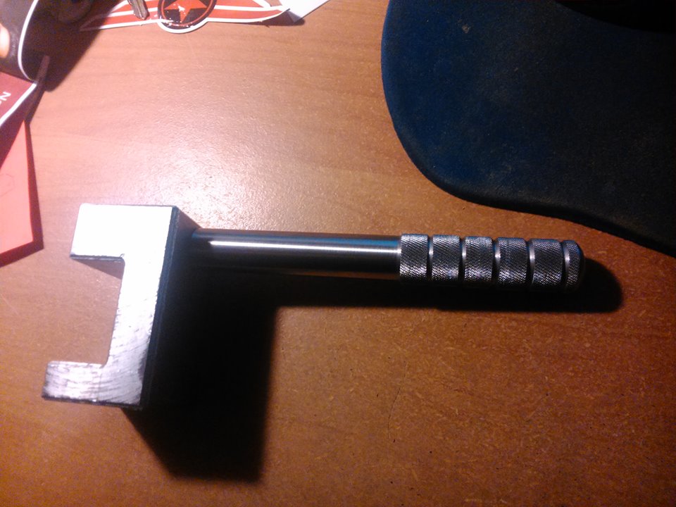

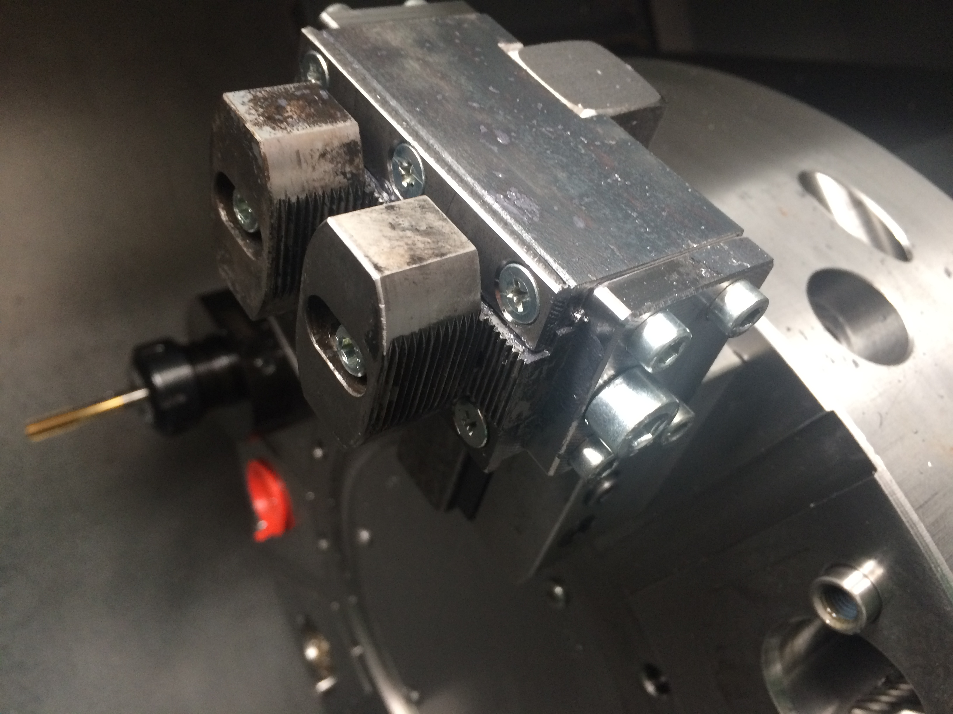

"home made" potahovak - po 2 rokoch odkedy mam cnc frezu som si konecne vyrobil aj nieco sam pre seba
Zatial testovanie, 300cyklov a vsetko je zatial OK :)
https://youtu.be/7cW2l-xjvnM
pavlaxy
Příspěvky: 1885
1. 5. 2016, 9:59
moc hezká práce
jak jsi vyráběl drážky ,
máš je nitridované nebo kalené ..
:D :P
kiko01
Příspěvky: 1681
Bydliště: Martin,Slovakia
1. 5. 2016, 1:13
Je to iba kalene , material 12050, a zubky su vsetky obyc zavitovou frezou 60st. po 1,5mm... Vdaka drazkam v celustiach viem dosiahnut rozsah od 0 do cca 45mm takze viem tahat aj 50mm tyc, ale nato by uz boli slabe pruzinky ktore tam mam. Dalsia varianta bude kvalitnejsia (ak sa ktomu vobec dostanem). Proste 300€ by som zato nedal a ked vidim ze sa to da vyrobit za cca 100vku keby sa robilo len 3-4 kusy sada tak ani nechapem preco to vibec je take drahe...

Příspěvky: 10269
1. 5. 2016, 1:57
kiko01 píše:Je to iba kalene , material 12050, a zubky su vsetky obyc zavitovou frezou 60st. po 1,5mm... Vdaka drazkam v celustiach viem dosiahnut rozsah od 0 do cca 45mm takze viem tahat aj 50mm tyc, ale nato by uz boli slabe pruzinky ktore tam mam. Dalsia varianta bude kvalitnejsia (ak sa ktomu vobec dostanem). Proste 300€ by som zato nedal a ked vidim ze sa to da vyrobit za cca 100vku keby sa robilo len 3-4 kusy sada tak ani nechapem preco to vibec je take drahe...
Nějaký výkres nebo lépe 3d by k tomu nebylo?
