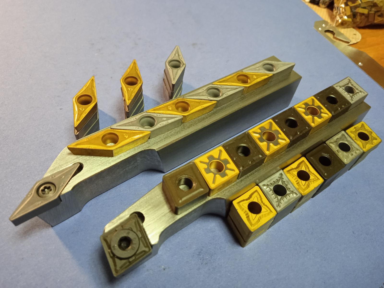

To mi hlava nebere toto
Když je dneska ten Valentýn ( viz. popis). To uchycení plátku mi taky přijde jako valentýnský speciál…

Já sem to vůbec nepochopil....je i na aukru, to jsou variace nožu s destičkama ve vzduchu nepodepřené, vykousané v místech kde není třeba...spíš to ten nuž zeslabuje ale asi to hezky vypadá....to mě hlava nebereRadek335 píše: ↑14. 2. 2022, 3:29 Když je dneska ten Valentýn ( viz. popis). To uchycení plátku mi taky přijde jako valentýnský speciál…![]()

ted si vem že to koupí začátečník...prdne mu plátek tak přemejšlí kde udělal chybu...to že je výrobce debil netuší
Když se podíváš na ceny, tak o to žádná rvačka nebude. Destičky prodává zase podezřele levně a já si taky naběhnul a čuměl jsem jako jojo, když jsem nemohl nasunout destičku na zajišťovací čep, protože měla malou díru. Co bych taky mohl čekat za 25Kč za kus.

Mě se to líbí. Trochu škoda, že taky nenabízí verzi s trhacíma nýtama a nebo s tavkou
Bo by to bylo ještě ynteresantnější (z hlediska zážitku).

Zeptal sem se pána co ho vede k tomu dělat takové nože kde hrozí uražení destičky
odpověd:
Pane, je vidět, že jste toho ještě moc nevysoustružil. Dělám tyto nože již cca dva roky a nic takového nenastalo, není to tam třeba. Pokud se chováte k úběrům přiměřeně k jejich lamačům, tak bude vše v pořádku. Uvědomte si, že ostrá špička je na dokončovací práce a tam není nijak velké namáhání. Můžete si to vyzkoušet. Starý
A ještě jedna výhoda, pokud si ho otočíte v nožové hlavě vodorovně a lehce si ho ještě vykloníte směrem k sobě, je z něho krásný nožík do otvorů, alespoň na zahloubení cca do 9 mm hluboké, neboť vám tam nebude spodek nože dřít. Mám to vyzkoušeno osobně. Slíznete s ním i zahloubené čelo i průměr a ještě s ostrým rohem. To je málo ????!!!!!!
