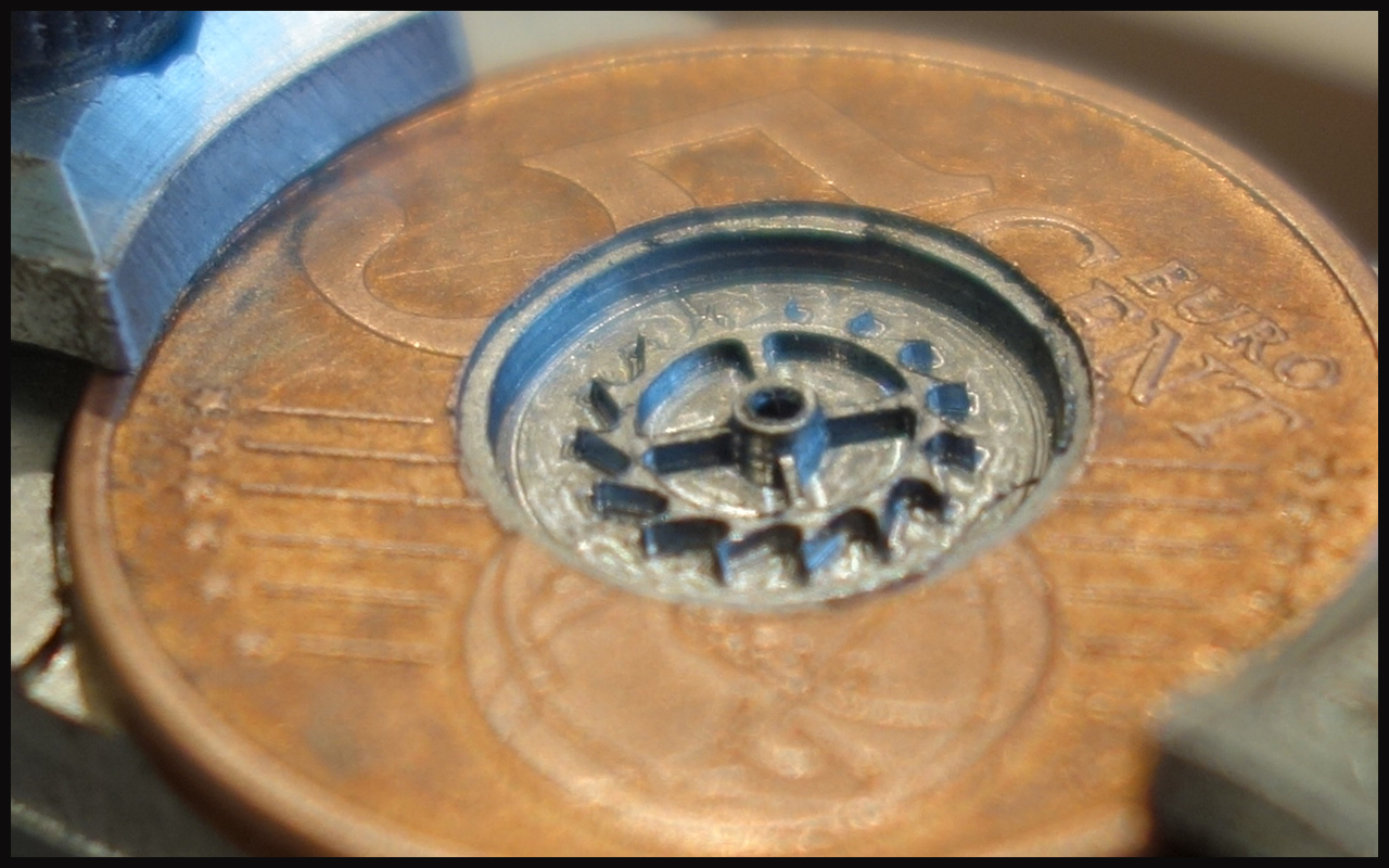

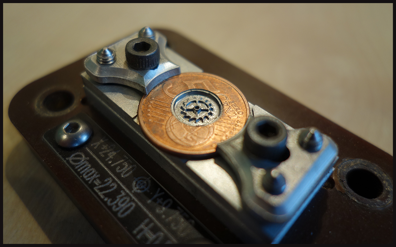

Aspoň nemám problém určiť presnú hodnotu polotovaru :D :D :D
(mimochodom je to krokové kolo)

RaS píše:víš, že to je hanobení měny a je to trestné :D
Jj, viem (resp. niečo sa mi marí) a aby som pravdu povedal, tak je mi to úplne jedno :)
Už som "zhanobil" hocičo, tak ešte aj menu, nech umrem jak "multihanobič" :) :) :)
Ale je to celkom dobrá cena za uhlíkovú oceľ.
(na obranu, je to nemecký päťcent)

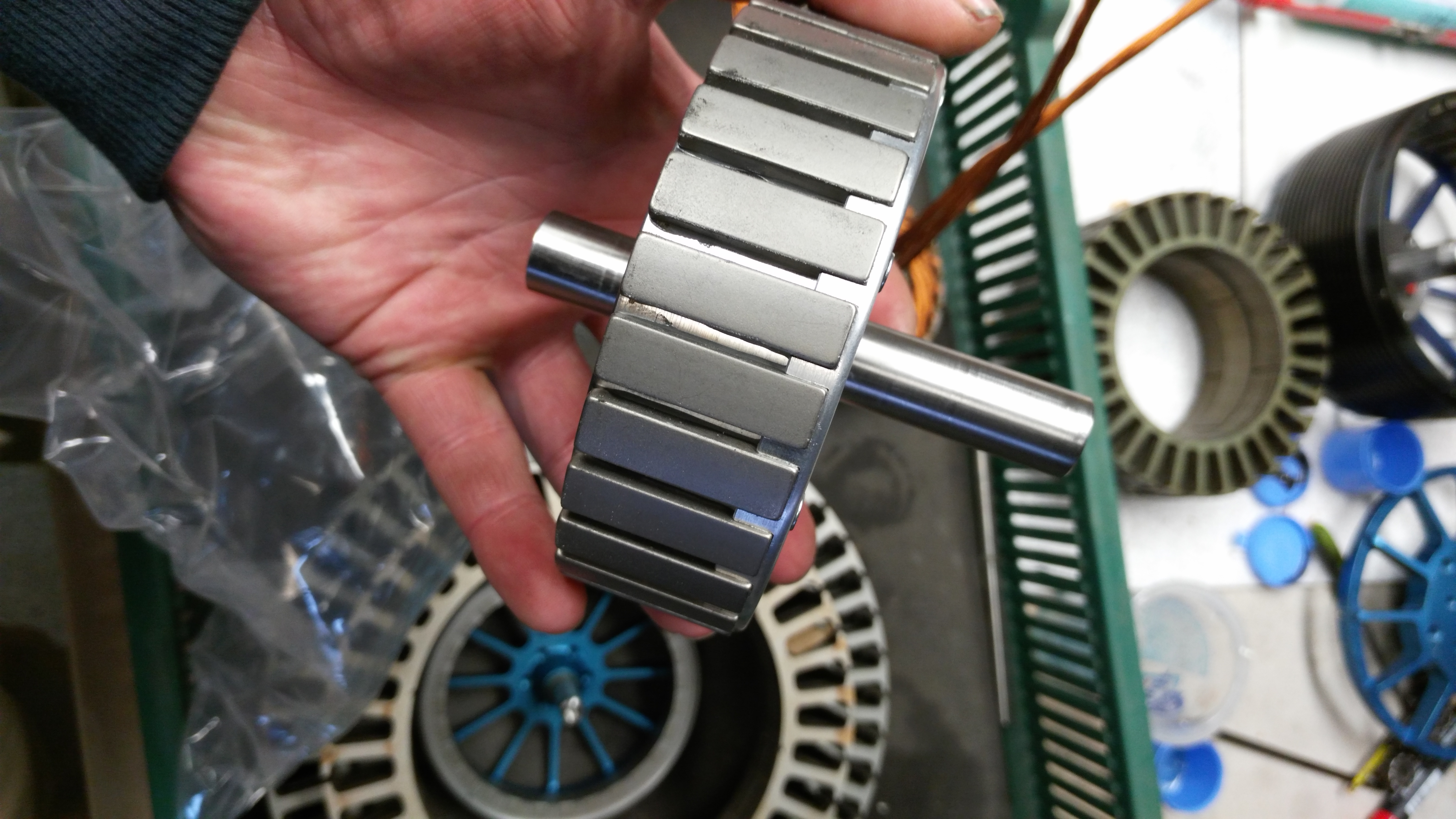

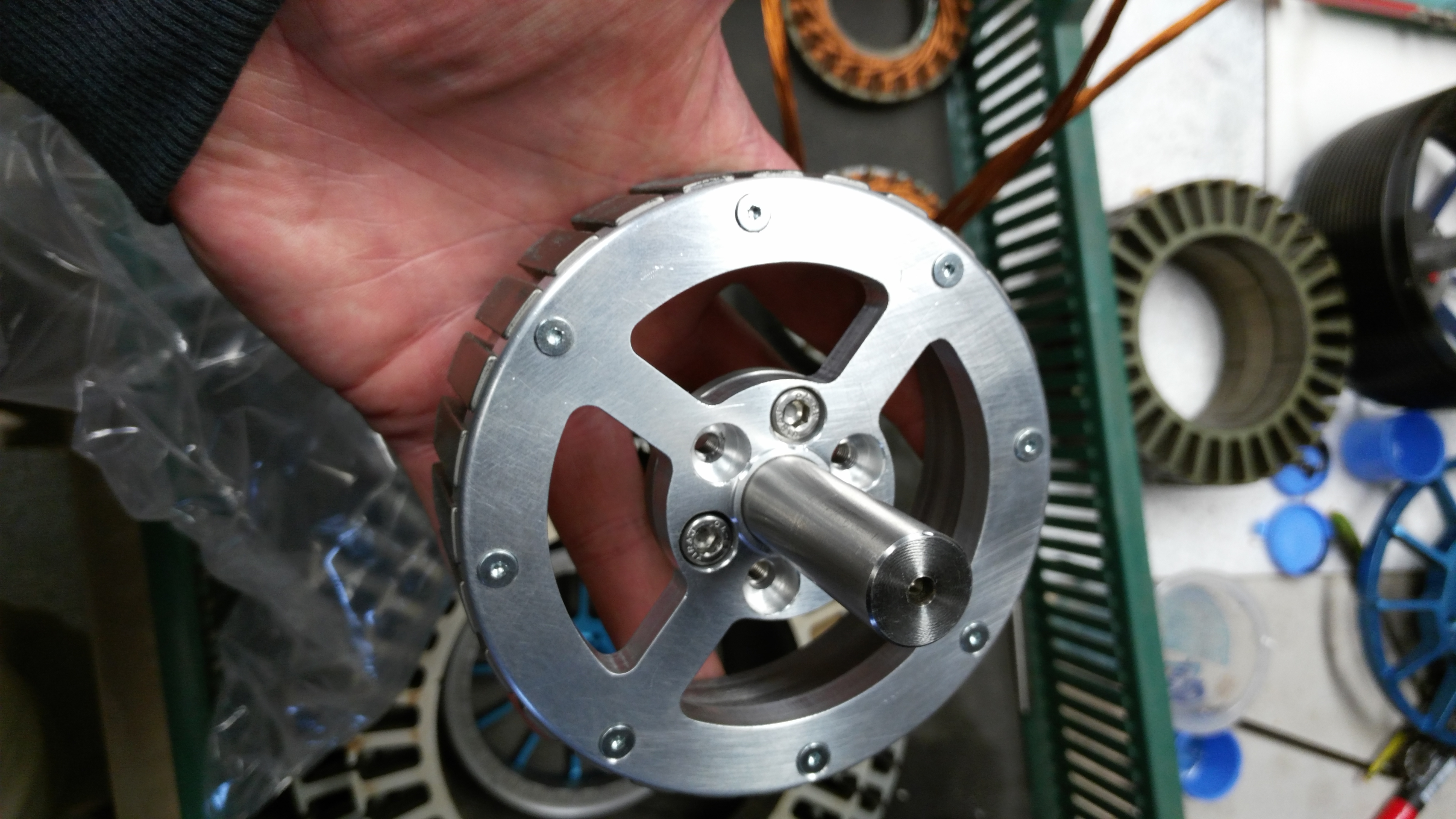

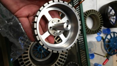

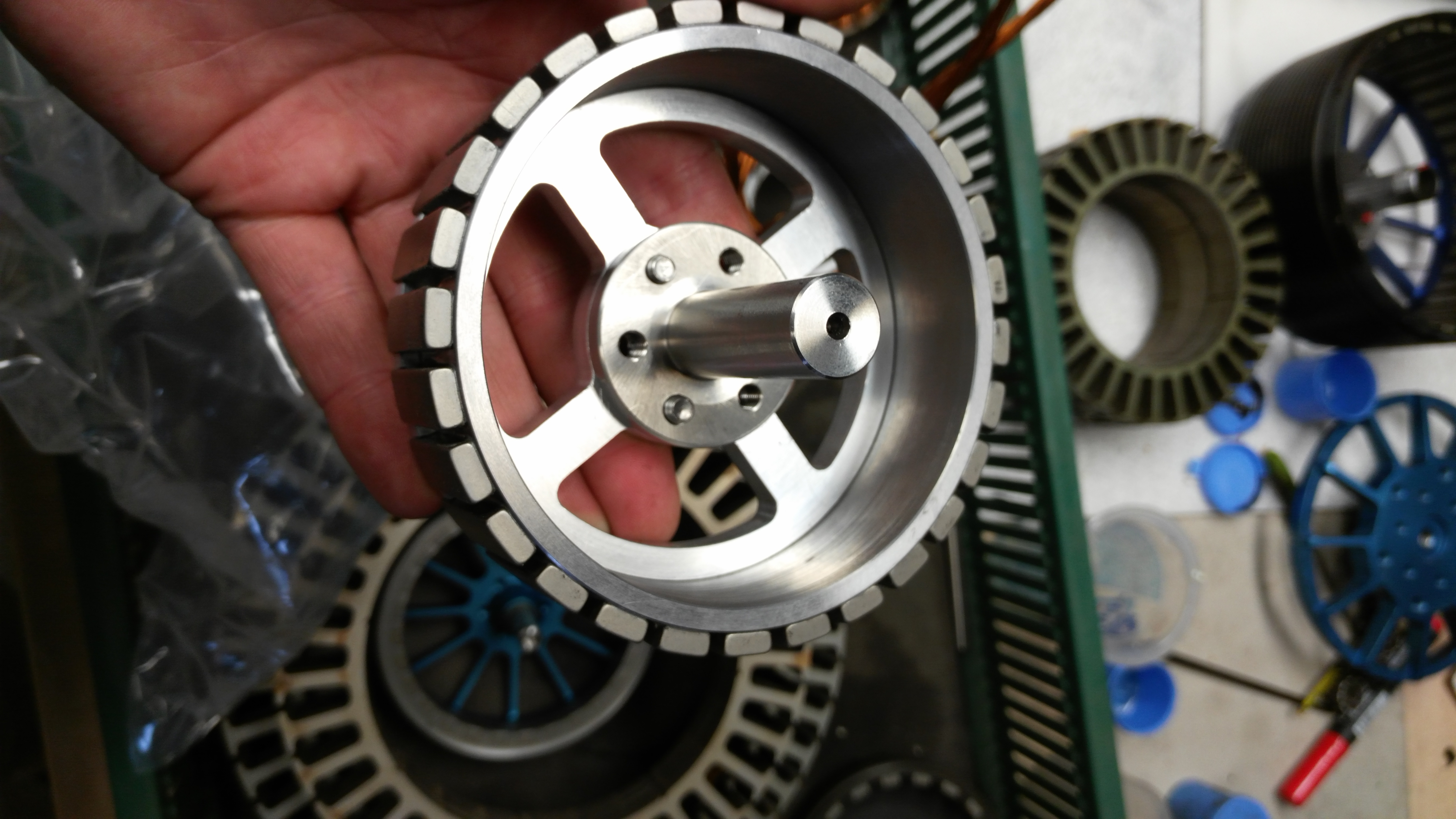

Vyfrézoval jsem přední čelo na rotor a díry pro závity M3 do železného kroužku. Nalepil magnety a čekám na kevlarovou nit abych mohl udělat bandáž.

Oběžka "naruby" ...
a veliká ...
:D :P

pavlaxy píše:Oběžka "naruby" ...
a veliká ...
:D :P
Ano :-)

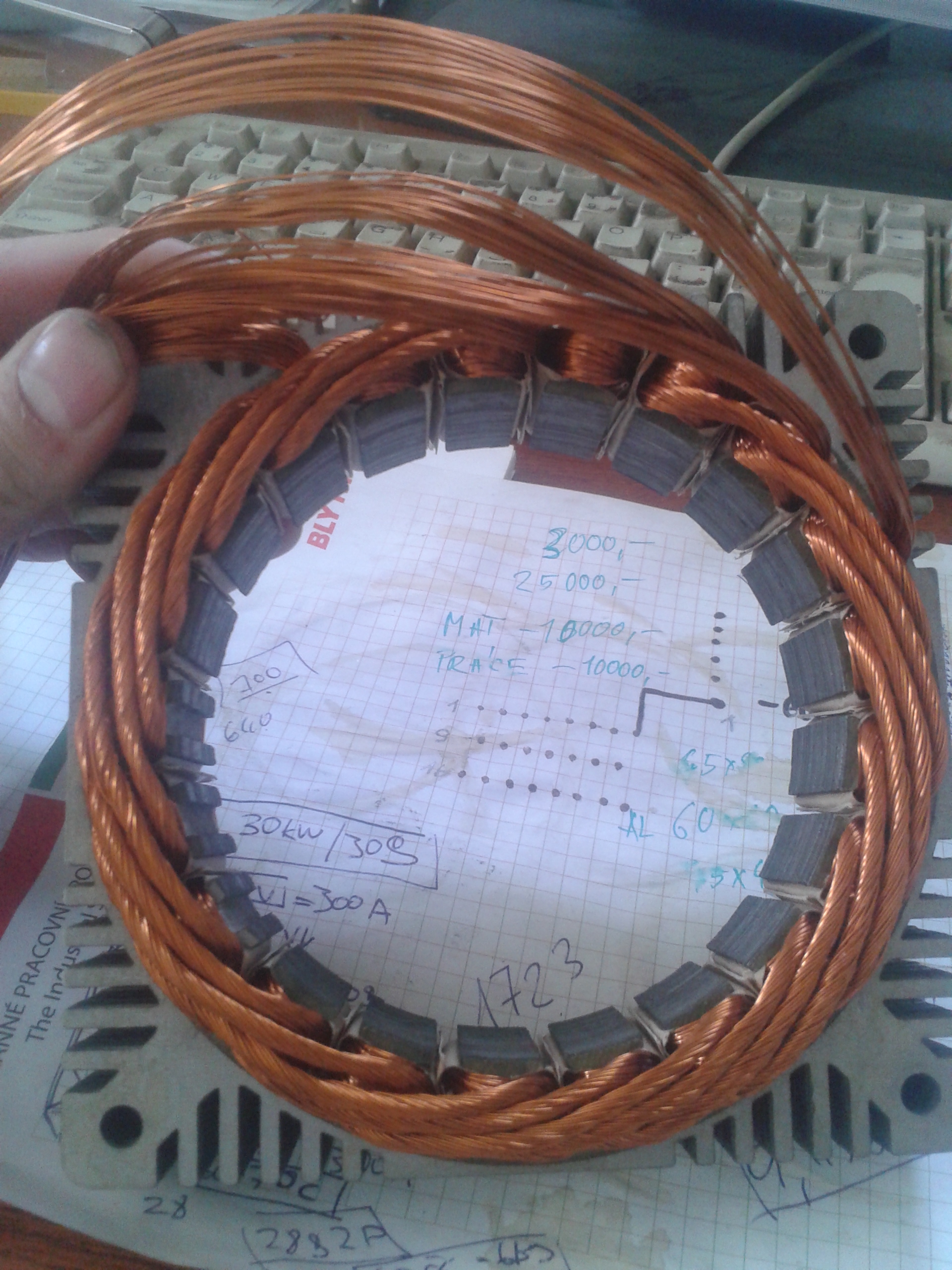

...asi dost náročné na navíjení :wink:
Tak to jsem zvědavá na výsledek a parametry co to bude umět a případně srovnání s podobnou oběžkou .

Startor už je rok hotový čeká u mého frézaře na obal. Chtěl jsem zkusit jak se to bude chovat obráceně. Jediná výhoda bude že co můžu celé zavřít ale bude to více vážit.

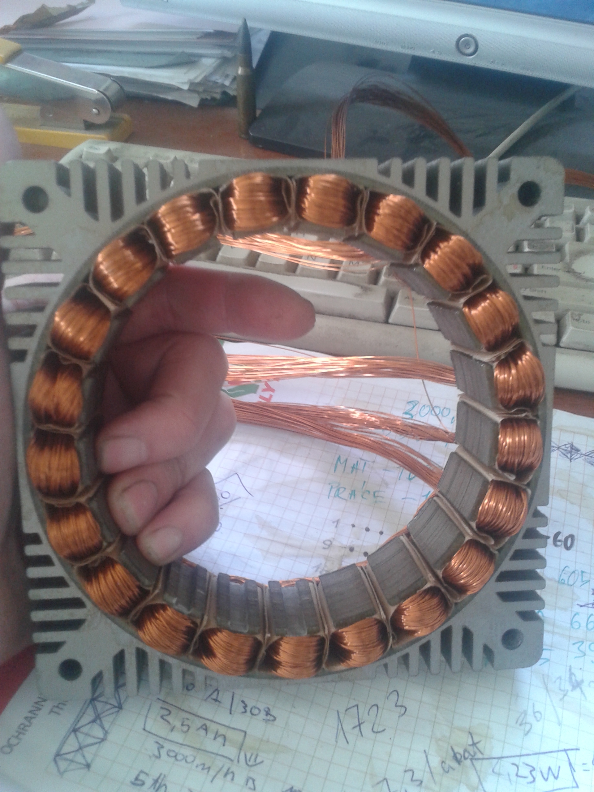

A stator vypadá takto :-)

Na jaké je to napětí a příkon .
Kam to namontuješ .
Hřídel je brutální ...
