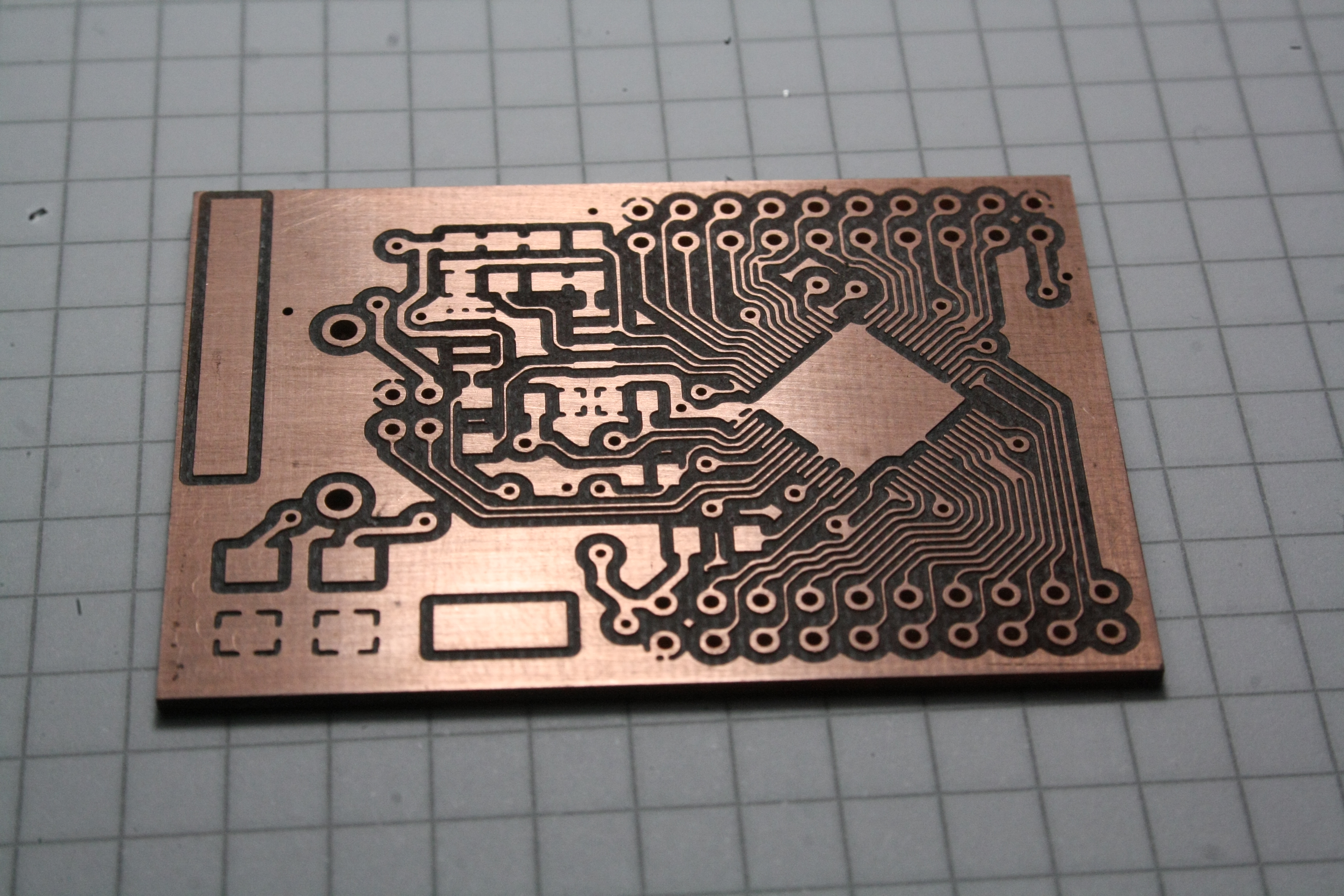

Tak další testování CNCčka. Tentokráte jsem zkusil jak se bude dát vyrábět plošné spoje. a hned dvoustranné. Motiv je USB - RS232 převodník postavený na bázi FTDI chipu FT2232H. nejjemější spoje jsou s roztečí 0,508 mm a tloušťka cest je 0,254mm. Bohužel hned na úvod musím přiznat že druhá strana se nepovedla a tak zde ani její fotku nedávám. Nicméně si myslím že to nebude takový problém, pouze jsem podcenil prach na desce na kterou jsem plošný spoj přilepil onoustrannou lepící páskou a tak po několika minutách se začla hýbat a celý motiv byl v pr.... Další velmi podstatná věc je perfektní rovinost upínací desky tady mě to stále ještě letělo o nejakou desetinku a to je příliš.
Nástroj gravírovací celokarbid fréza 50° 0,1mm stopka 6mm DATRON koupeno v CNC Shopu. na zpracování kódu EAGLE a PCB GCODE . Tady trochu ještě tápu s nastavením a tak je na fotce patrné že pár spojů nebylo kompletně přefrézováno, to se ale ještě doladí.

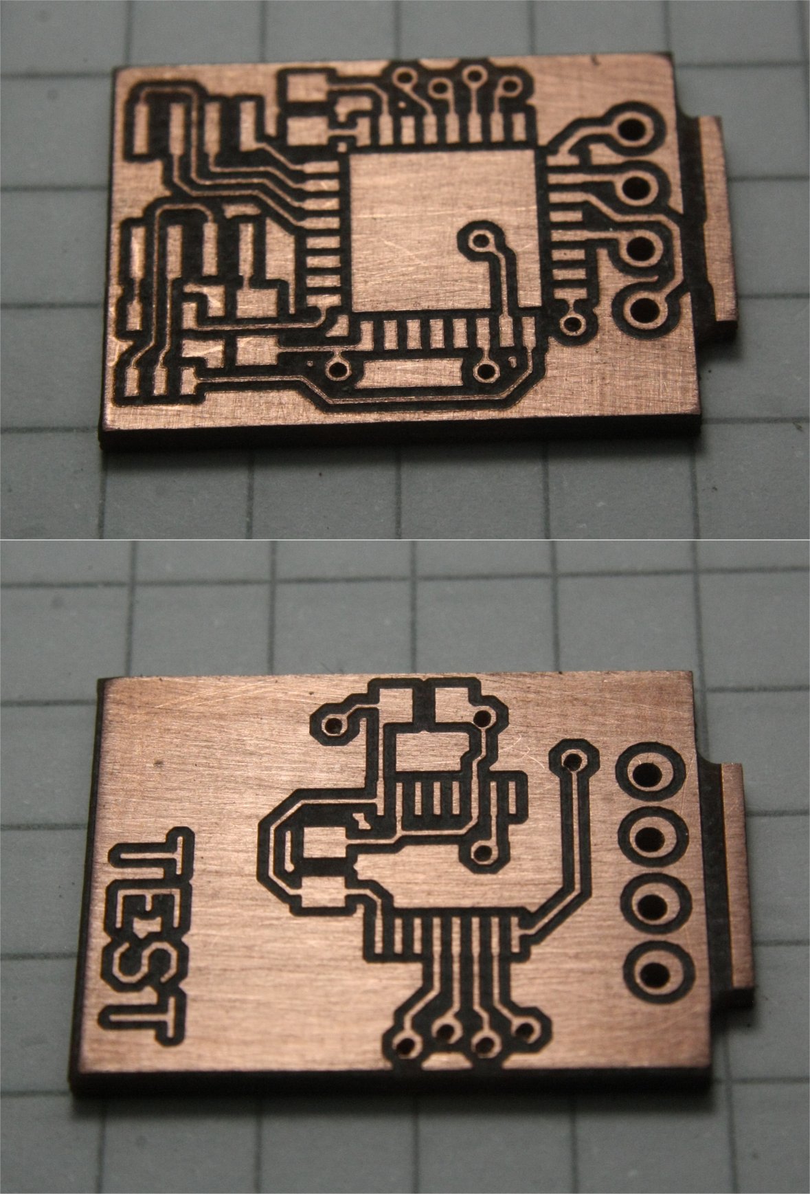

Tak tentokráte z obou stran, horní strana byla posuvem 800 mm/min což bylo asi více než bych měl na otáčky 9600 za min (více dělá kraval a nechtěl sem provokovat manželku) okraj je trochu horší, spodní strana pouze 350 mm/min a je to podstatně lepší nicméně mně ještě přesně na sebe nesedly obě strany, odhaduji tak o desetinku. nejmenší pouzdro ze spodní strany je z roztečí 0,635mm . takovéto plošne spoje celkem běžně dělám fotocestou a to do velikosti A5. frézování ma tedy výhodu pouze v tom že nemusím blbnout s chemikáliema, jednodušší vrtání a asi se lépe bude sesazovat jednotlivé strany k sobě (u foto cesty sem vždycky nějakou část motivu měl ujetou byť v řádu desetin) narozdíl od fotocesty budou velké desky asi o dost zdlouhavější.

Pro spravnou polohu obou stran desek docela funguje vyvrtat do PCB dve diry na stredu opacnych stran (na masine, takze presne) a ty pak pres cep uchytit na podlozku. Po otoceni cepy zustanou na presne stejnem miste, takze je deska zrcadlena presne podle osy mezi dirami. A pokud je poloha cepu presna (opet vyvrtano vlastni masinou), tak je mozne presne sesadit motivy ...
Pouziva to LPKF ve starsich masinach, zjevne je to treba v tomto manualu: http://www.lpkf.com/_mediafiles/606-man ... -95sii.pdf" onclick="window.open(this.href);return false; ...

Dík za tip, uvažoval jsem nad tím ale mám trochu strach právě z těch čepů aby neměly vůli, nicméně nezkoušel jsem to, zajimavé řešení které ale chci vyzkoušet, je tady na tomhle videu http://www.youtube.com/watch?v=BLD4dFoXC7o" onclick="window.open(this.href);return false; což nedávno poslal karelw v tomhle vlákně http://www.c-n-c.cz/viewtopic.php?f=38&t=14326" onclick="window.open(this.href);return false;.

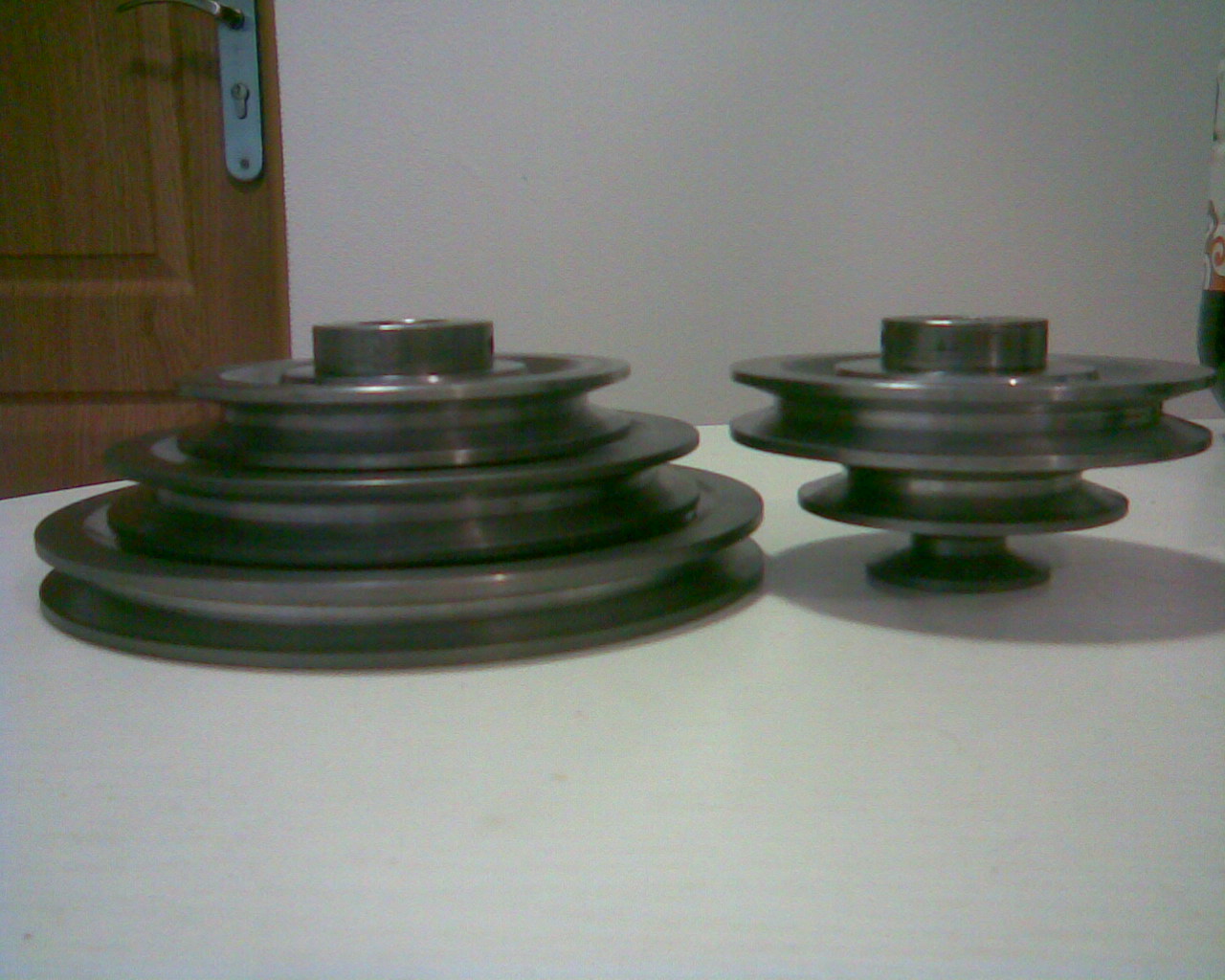

Nocni smena je dobra na domaci ukoly :D Remenice na muj soustruh na drevo. Nejvetsi prumer 160mm. Nemel jsem tak velky bago, tak jsem udelal naboje a jednotlive remenice nalisoval s presahem 0.1

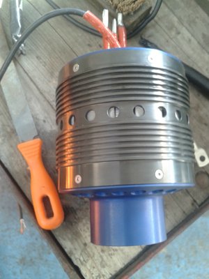

Dnes jsem v šibeničním termínu udělal jeden max 15Kw morot pro motorový člun, který bude jezdit v Nice(France) na nějaké akci .

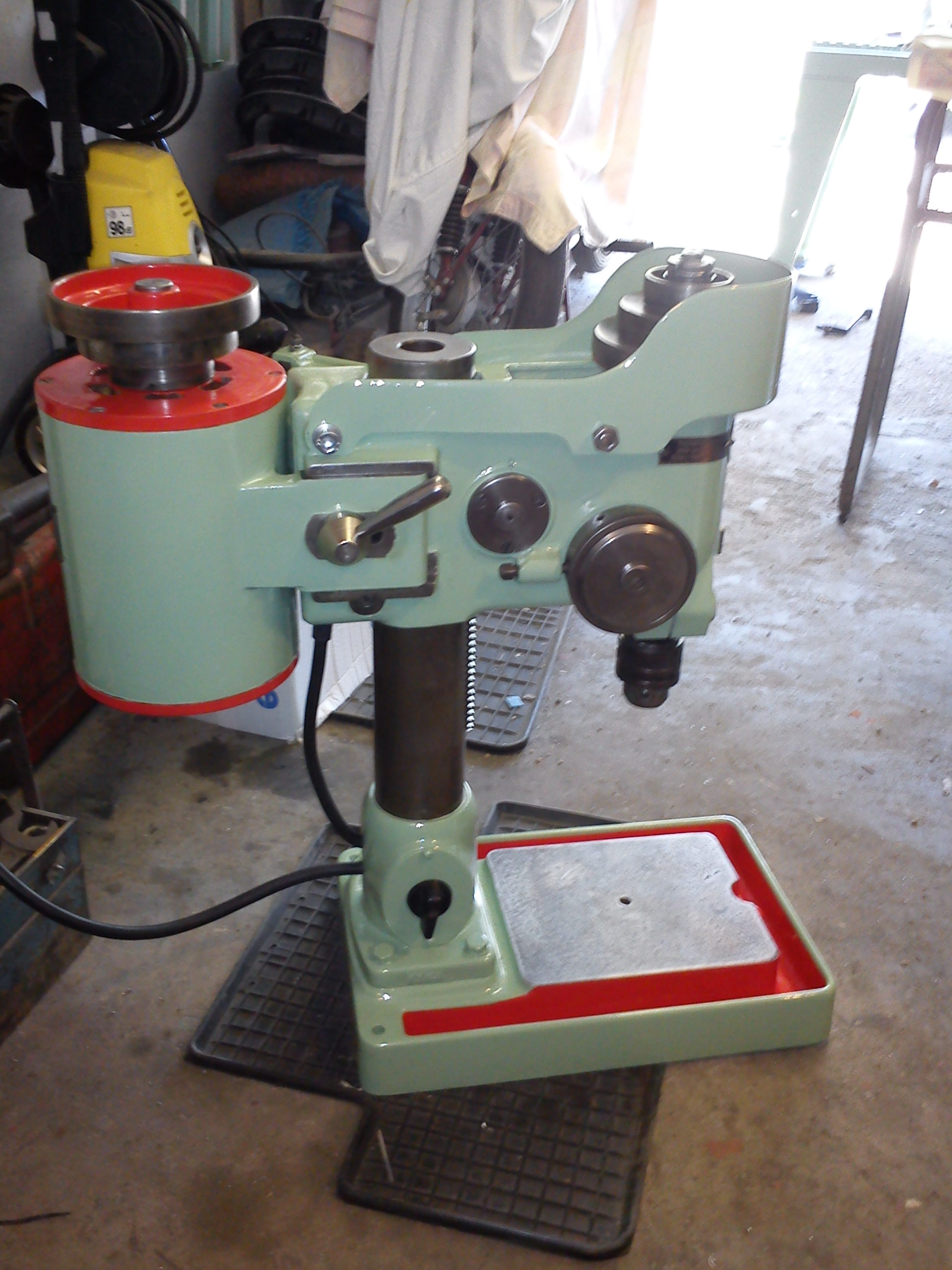

Tak skoro dobastlená vrtačka Volman. Pár nekvalitních fotek zde: http://markusv.rajce.idnes.cz/vrtacka_VOLMAN/" onclick="window.open(this.href);return false;

Za mě: máš to pěkný :) , já to říkám pořád, že tyhle staré stroje prostě mají svoje kouzlo, navíc když se to dá do kupy a maká to tak jak má, je radost s tím dělat :wink:

Ještě pro info. Na motoru je vyražen rok 1932. Velké mínus tohoto stroje spočívá v tom, že min. otáčky na vřetenu jsou cca 1300 a max 5200. Takže bude potřeba dokoupit F.Měnič.

Není to nevýhoda, je to dáno použitím. Proto se ty vrtačky označovali v řadách podle maximálního průměru vrtáku :wink: Tomu samozřejmě odpovídal hlavně rozsah otáček, aby ten vrták pracoval v jakémkoli materiálu v určité řezné rychlosti. Třeba na jedničku vrták je těch 5200 do běžné konstrukční oceli tak akorát, ale třeba na hliník už bys potřeboval zhruba 5x tolik :)
Tenhle rozsah otáček by odpovídal vrtačce V6.....

Tohle já dobře chápu, ale bohužel na moji frézku (kde teď dost vrtám a mám různý rozsah otáček) upnu jenom malé průměry vrtáku(kvůli velikosti prac. prostoru) a tak jsem odkázán vrtat např. desítku díru do oceli(nejčastěji používaný mat.) na hobby stojanové vrtačce, kde to opravdu nejde. Ta je dobrá jen na kartáčování rezavých věcí. Tudíž budu potřebovat se dostat k otáčkám cca 500 a jediný způsob, jaký mě napadá, je ten F.M.

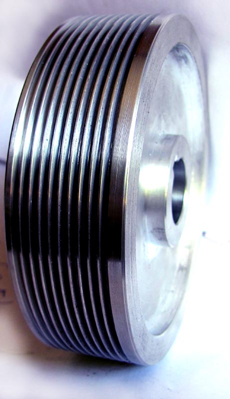

Jednu řemeničku.
