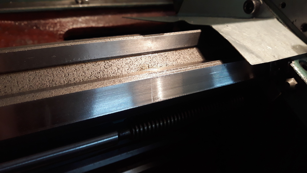

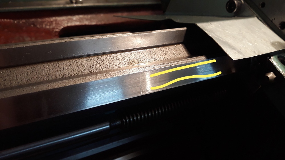

Ahoj mám Sm 16 b asi rok a všiml jsem si takových dvou proužků na loži.Když jsem to kupoval nic tam nebylo. Muže někdo poradit co stím? Nechci si vykurvit lože a cely suport jezdí krásně volně. A mažu predepsaným olejem před každou prací.

proužky nevím-pokud to není jen nahrnutý olej. Máš podobný plechový jazyk, co mám já-na ochranu lože před třískami. Je to nejlepší věc, co se dá pro prodloužení trvanlivosti lože udělat, samozřejmě vedle častého olejování. A.

Myslíš tohle?
To je podle mě normálně vychozený lože.
Nevím jak vypadá zespod suport, ale viděl jsem jedno SM a to mělo "hradby" úplně stejně. Teda ještě trochu víc, no.

a vždyť jo, nechtěl jsem to tu psát, nechtěl jsem kazit iluze, jsou na loži 4 čáry - horní, střed, střed, dolní. Ty středové jsou od mazacích kanálů na suportu, je pěkné, že tam ten kanál je, ale zmenšuje opornou plochu suportu tak, že je to viditelné i na loži. A.

Ahoj diky za odpovedi. Meril jsem znovu loze do klestiny jsem dal trn srovnal na hodinky a na cca 30 cm to v puly udela o,o5 mm co myslim na me uceli staci. Spis muze te mi nekdo poradit jak spravne nastavit klin. Myslim ze v tom bude zakopany pes.Diky Pavel

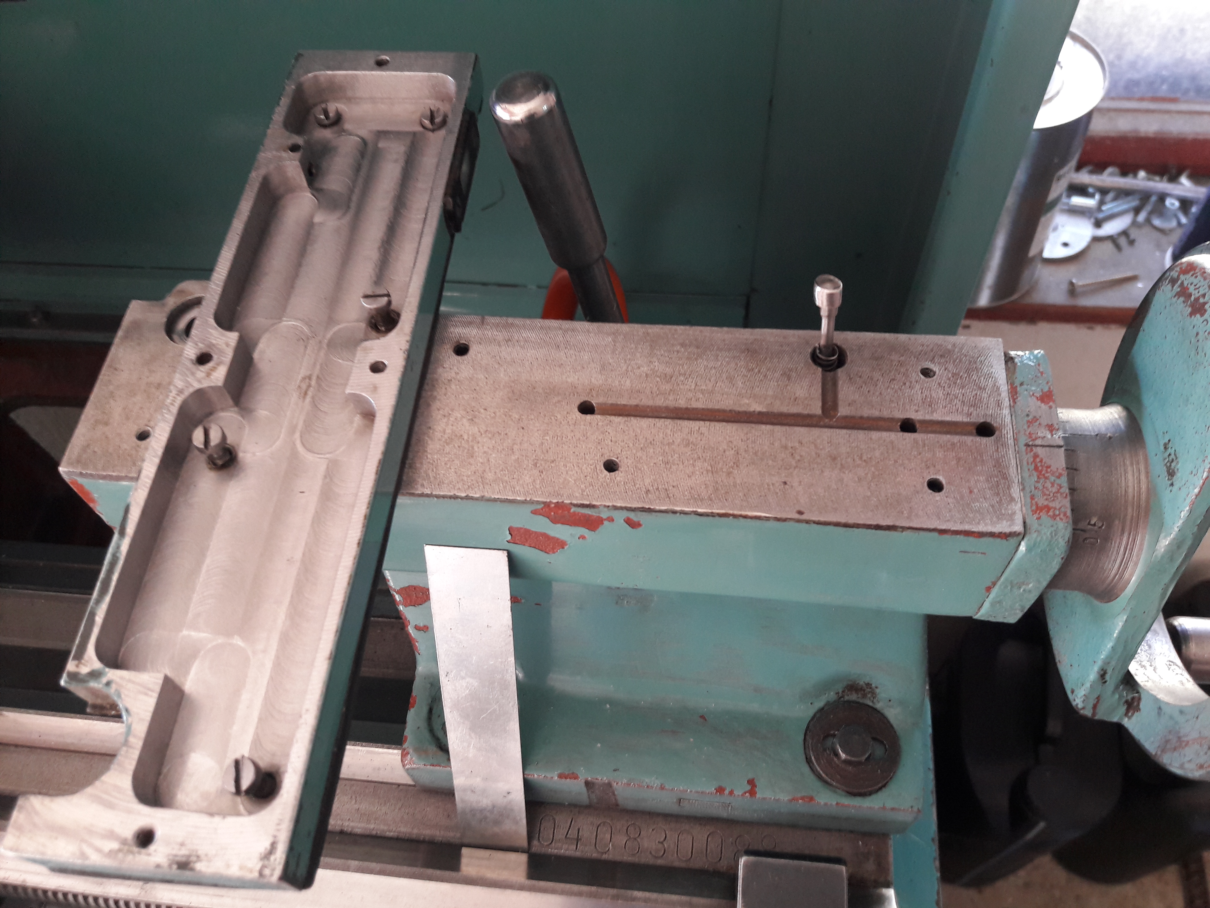

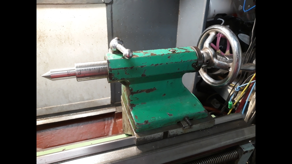

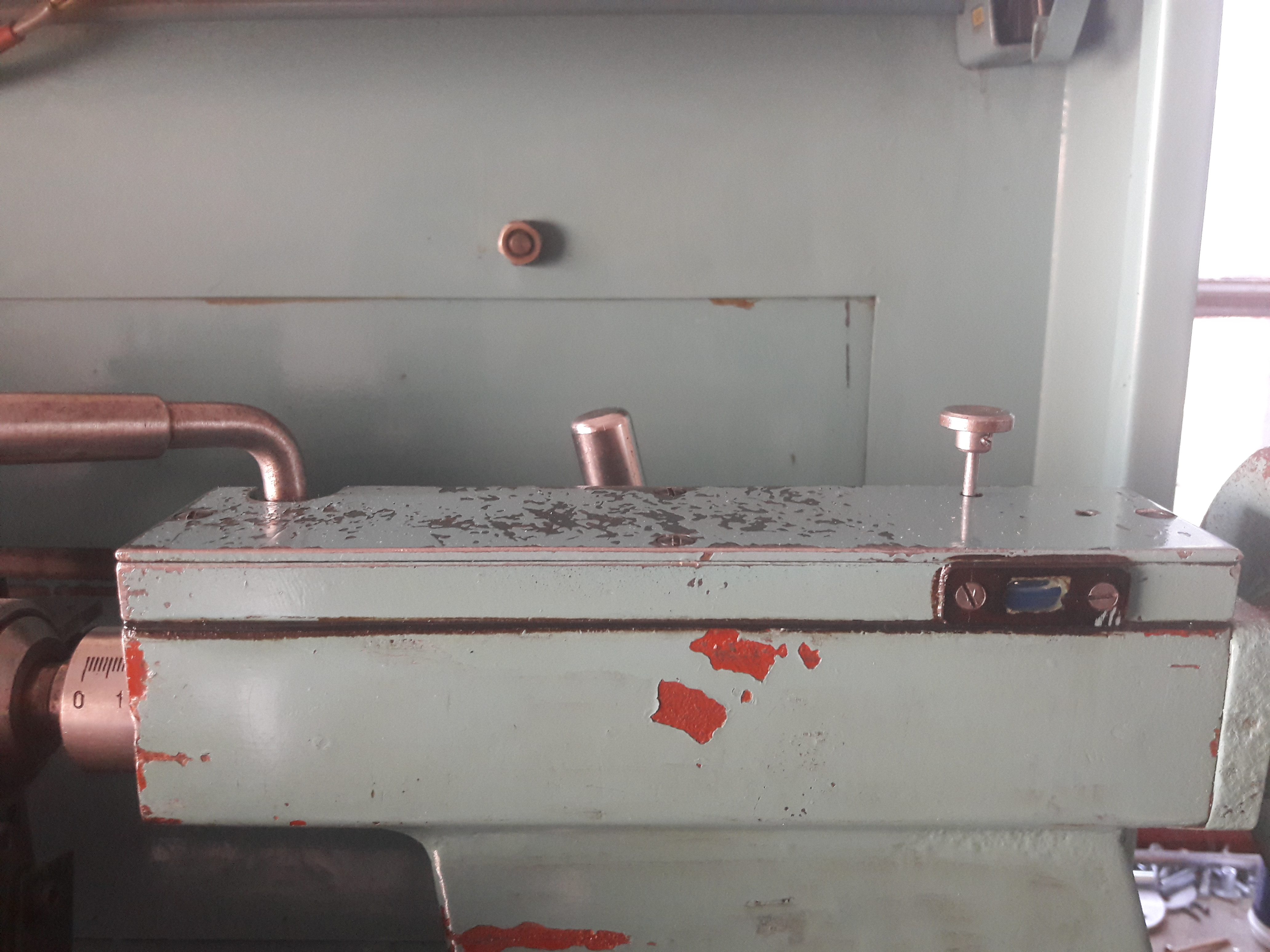

Ahoj, chtěl bych se zeptat na zkušenosti s přizpůsobením koníka z jiného stroje. Mám SM16A, který jsem koupil bez koníka, jen s jeho základnou. Měl jsem na tom koně z MN80, ale to je strašné tintítko. Jelikož origo koník je nesehnatelný, koupil jsem na ebay podobný ze soustruhu Boxford 4,5" s MK2. No a oč mi jde, angličan je o cca 5,5 mm vyšší, takže mu musím odfrézovat základnu. A) hodil by se mi tip, jak nejpřesněji změřit o kolik je boxford vyšší
B) až to budu frézovat, ustavit to do roviny podle pinoly?
Za rady díky.

zkusenost nemam ale aby ti to pasovalo
konika budes delat ze dvou dilu
spodni dil kde vyrovnas sikme loze
a na ten napasujes konik
a jak mas konika odliteho s vnitrni dutinou tak aby jsi to vubec nejak napasoval na sebe
jestli by nebylo lepsi udelat celeh konika a napasovat do nej pinolu co mas na koniku ale nevim nevyznam se v tom, ale docela by me zajimalo jak by tohle resil nekdo jiny

Carl_FM píše: 6. 9. 2019, 6:02 A) hodil by se mi tip, jak nejpřesněji změřit o kolik je boxford vyšší
A) merací trn do vretena aj do koníku a páčkovými hodinkami zmerať rozdiel výšok
B) pinolu zasunúť, aby trčala z oboch strán a podložiť prizmami?

Ten spodní díl k SM16A co vyrovnává lože mám, je na foto vidět. Spodní díl koníka z boxfordu jsem odmontoval, ale i tak těch 5,5mm musím odfrézovat. Uchycení koníka k té spodní části, to bude taky bod řešení, asi ho provrtám a přitáhnu šrouby.
Měřicí trn teď nemám, ale i tak bych musel koníka mít už prišroubovaného aby trn držel. Pinola není tak dlouhá, aby trčela z obou stran, ale možná by šlo dát něco co kužele.
MAS FU2A, TOS SM16A

Jinak vyrábět nové těleso koníku nechci, ten z boxfordu má vybrání takže se pod něj vejde podélný suport, je jak na míru, jen nepatrně vyšší. Pinole zdá se bez vůle, kužel trochu dodrbaný, nicméně drží.

Já bych nejdřív vyřešil to stažení spodku, protože to o nějakou stovku sedne. Důležité je i přitažení k loži! Pak bych, (pokud nemáš kontrolní trn) na vysunuté pinole změřil rovinnost a rozdíl ve výšce. Na frézku bych upnul díl a srovnal do hodinek a novou nebo dobře naostřenou frézou sfrézoval. Nechal bych si reservu pár stovek a ty následně zaškrábal na přesnou výšku. Na začátku vlákna je jiný koník a to stažení je šrouby z horní strany. Tady bych se inspiroval.

Ak nemáš merací tŕň, osústruž si nejakú guľatinu najemno a kým ju nevyberieš z hlavy bude presne súosá s osou vretena. Do koňa daj nejaký Mk tŕň čo má brúsenú válcovú plochu - podľa obrázka aj ten tŕň čo tam máš fu má, alebo predĺžená redukcia MK. Zmeriaš mikrometrom oba priemery (tŕň vo vretene a tŕň v koni) a rozdiel výšok stojanom z hodinkami. Najprv ten kôň musí byť vyrovnaný v horizontálnej rovine a prídavok na zaškrabávanie je nutnosť. Koník má byť usadený zhruba o 0,02 mm vyššie ako os vretena.
Ale je pravda že kým to nechytíš o lože tak to meranie nebude fungovať.
Alebo si vyrob takýto užitočný prípravok a budeš to mať jednoduchšie:
https://www.homemadetools.net/forum/tai ... #post81712
A môžeš s ním aj nastavovať nože presne do osi :-)

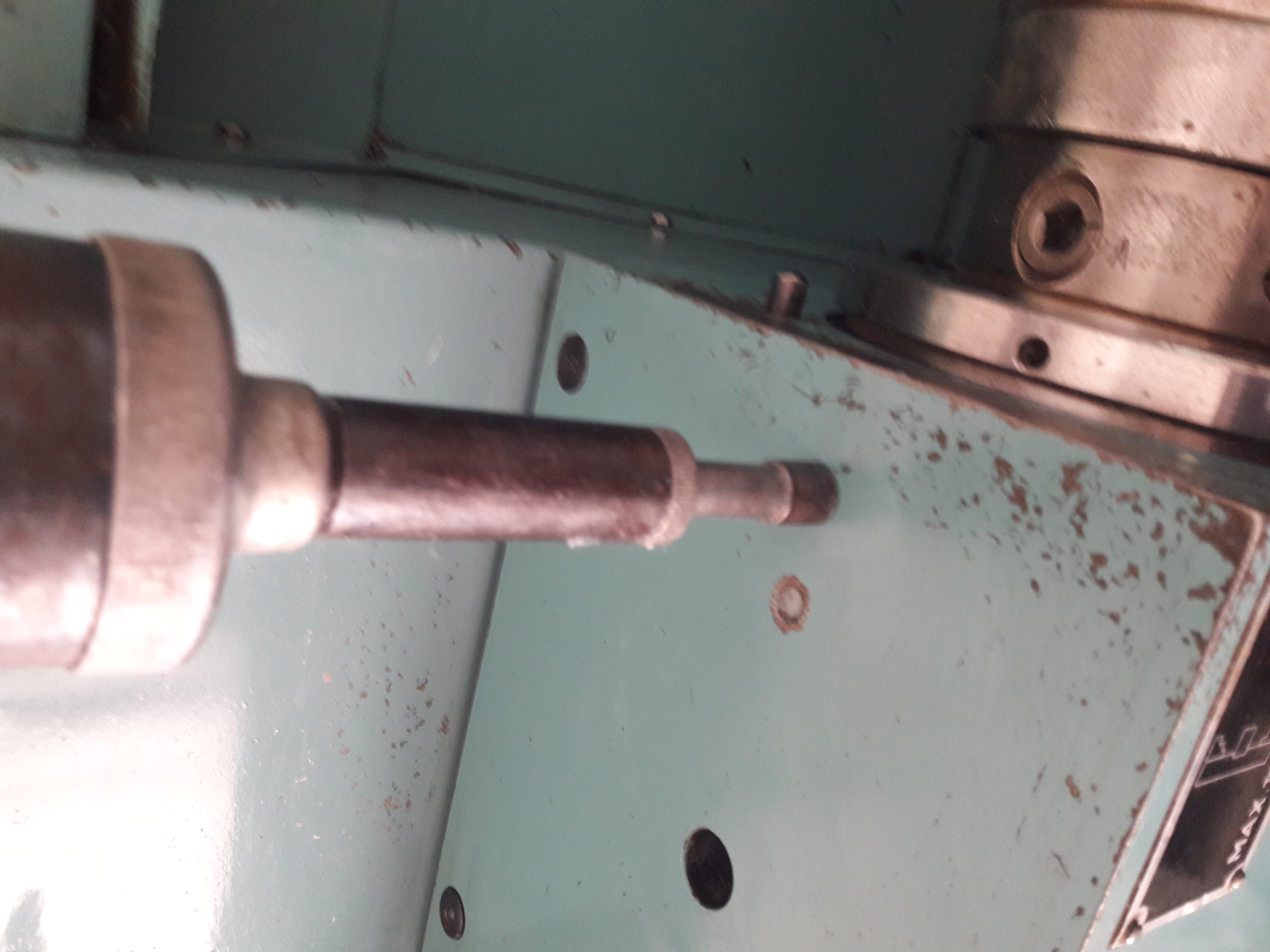

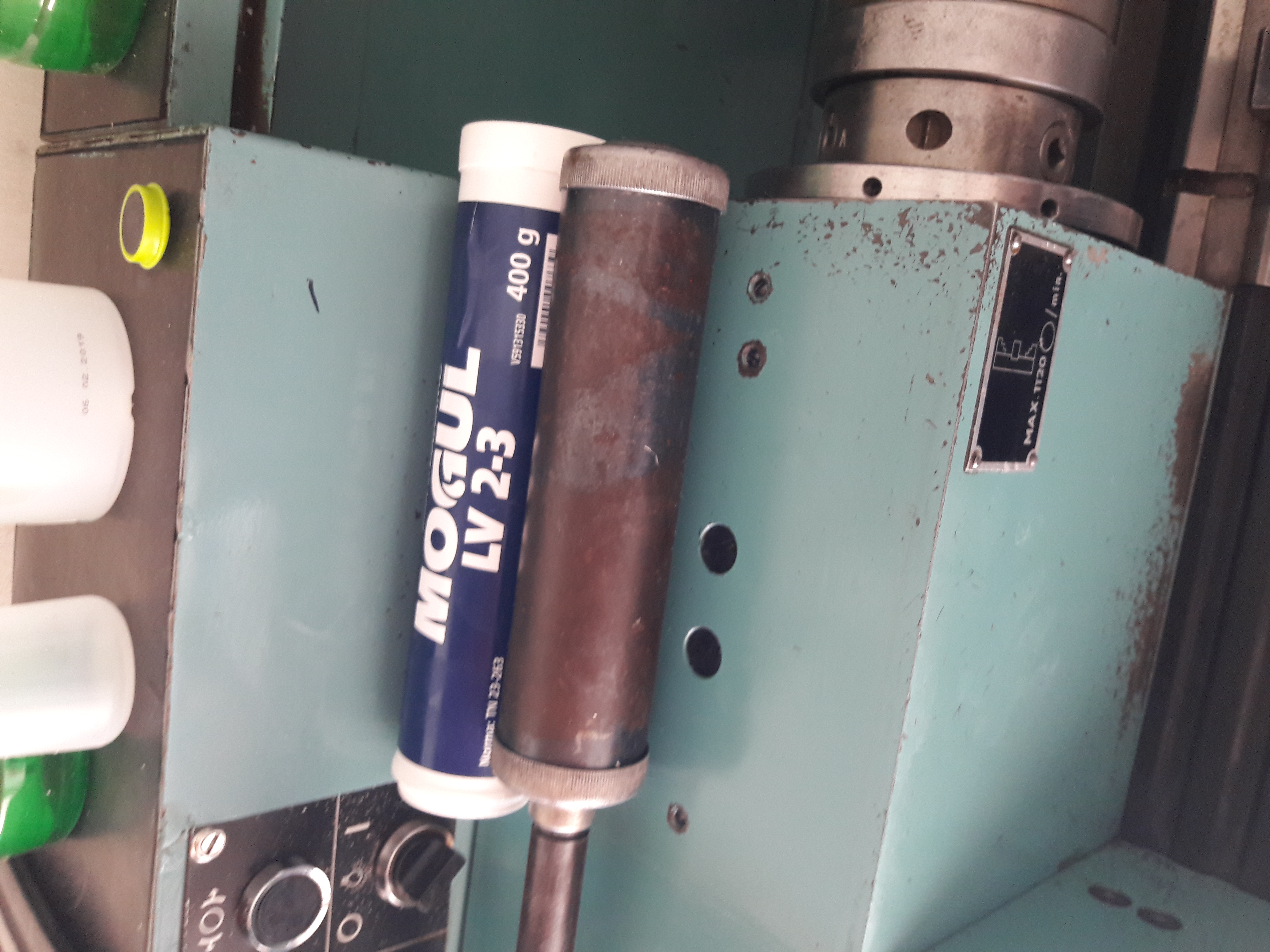

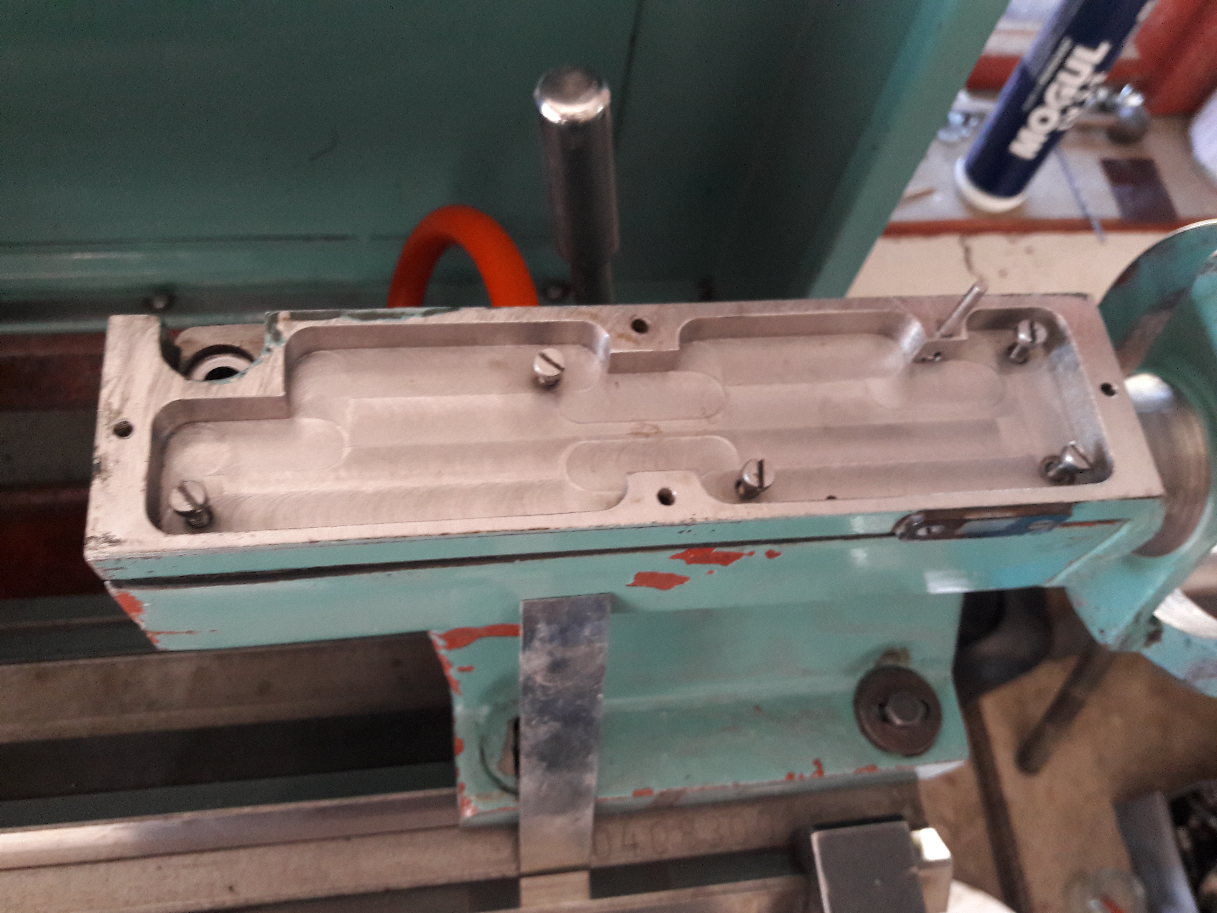

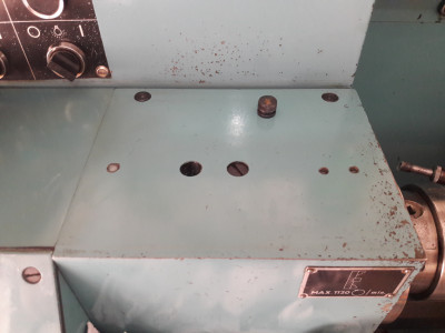

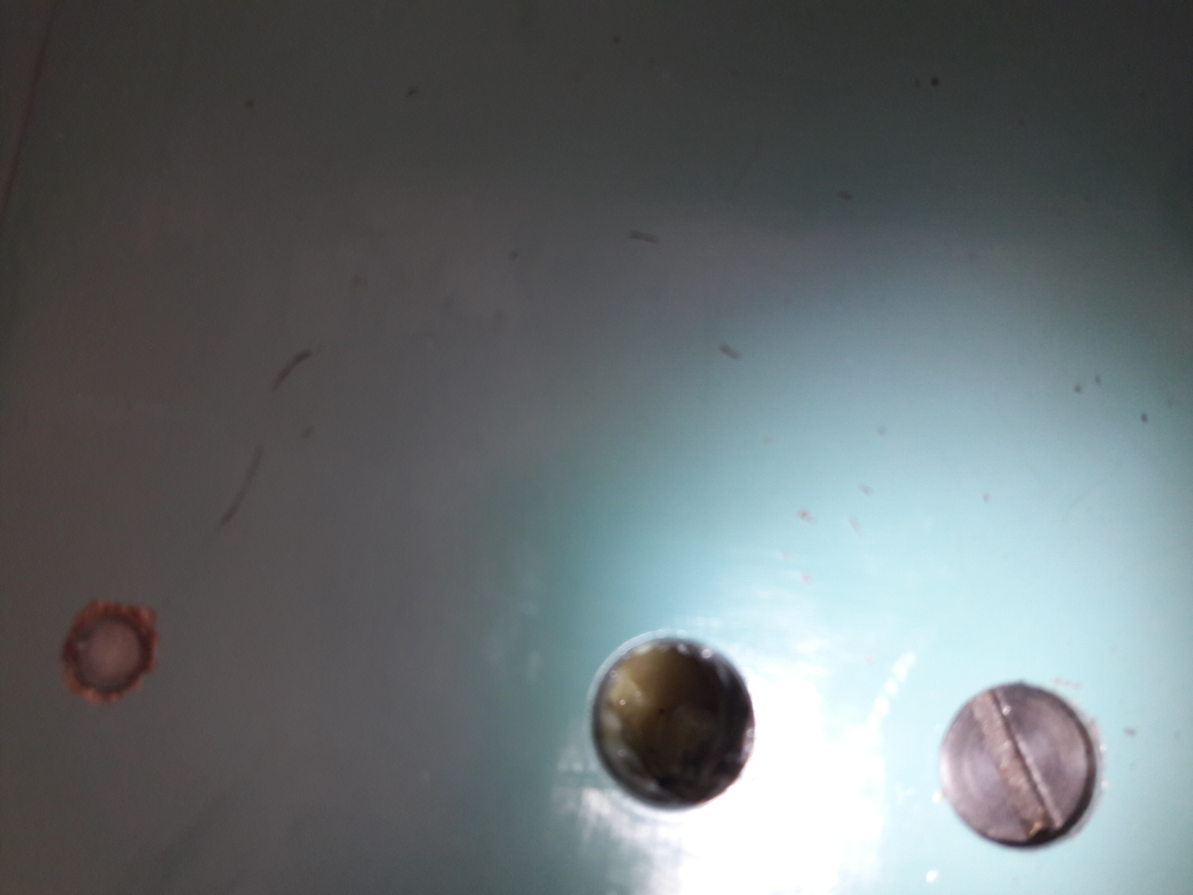

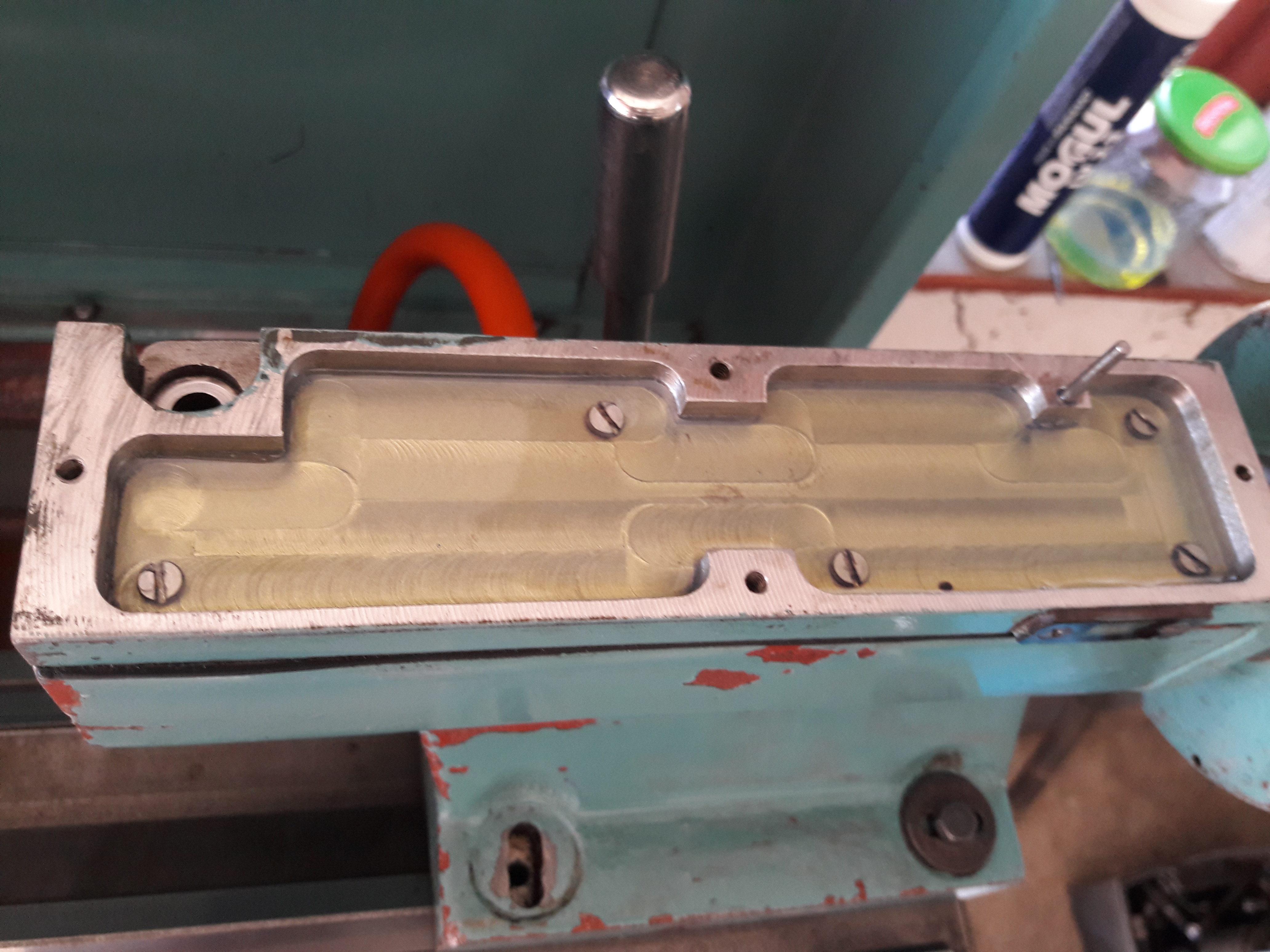

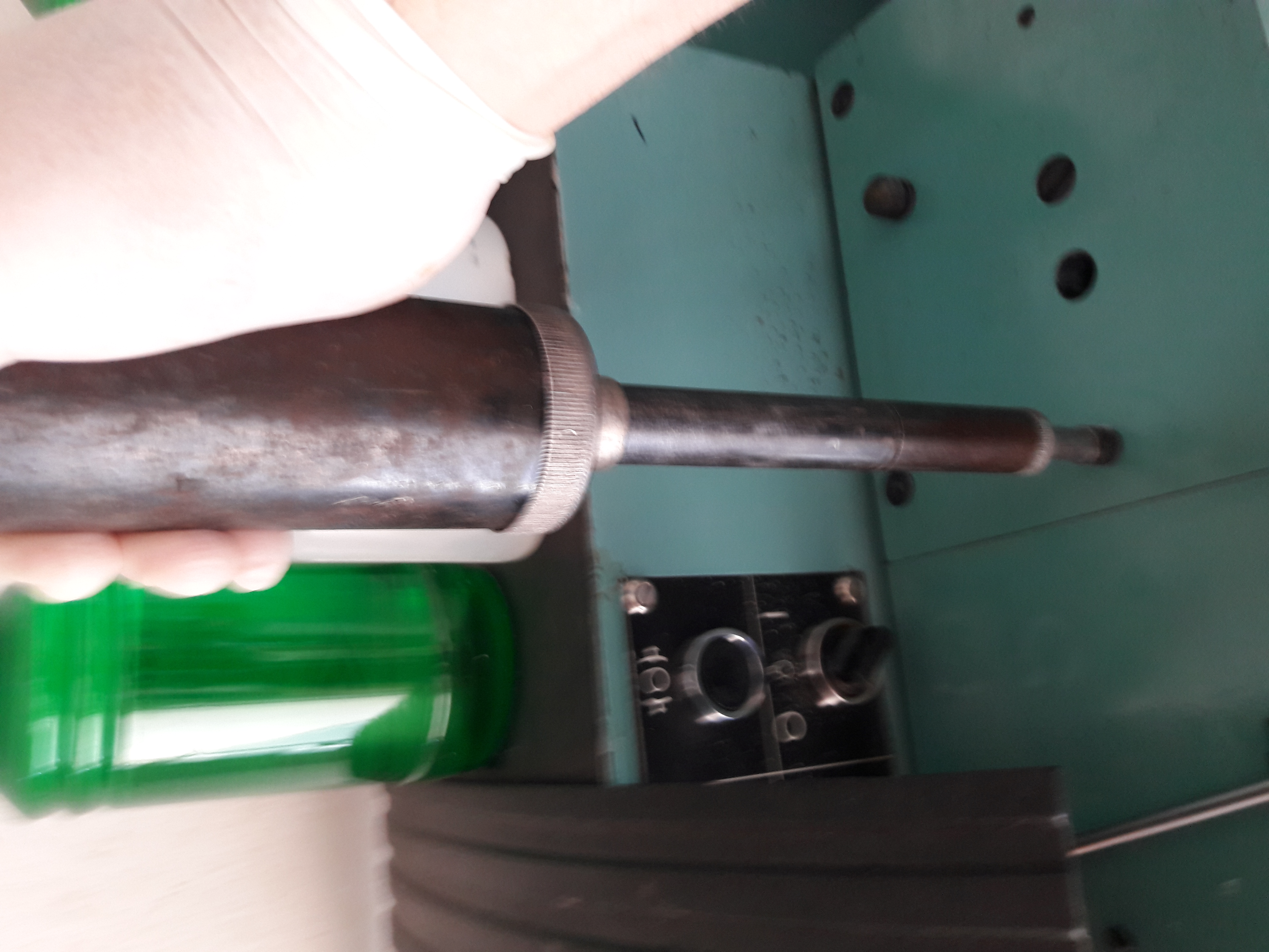

Zopár foto z doplnenia LV 2-3 do vretena a oleja OL J46 do koníka.

10. 4. 2020, 7:49
po doplnění tuku do ložisek vřetene nech soustruh běžet na menší otáčky naprázdno, ložiska se po doplnění tuku docela hřejí, abys nejel po doplnění hned na vysoké otáčky. A.
