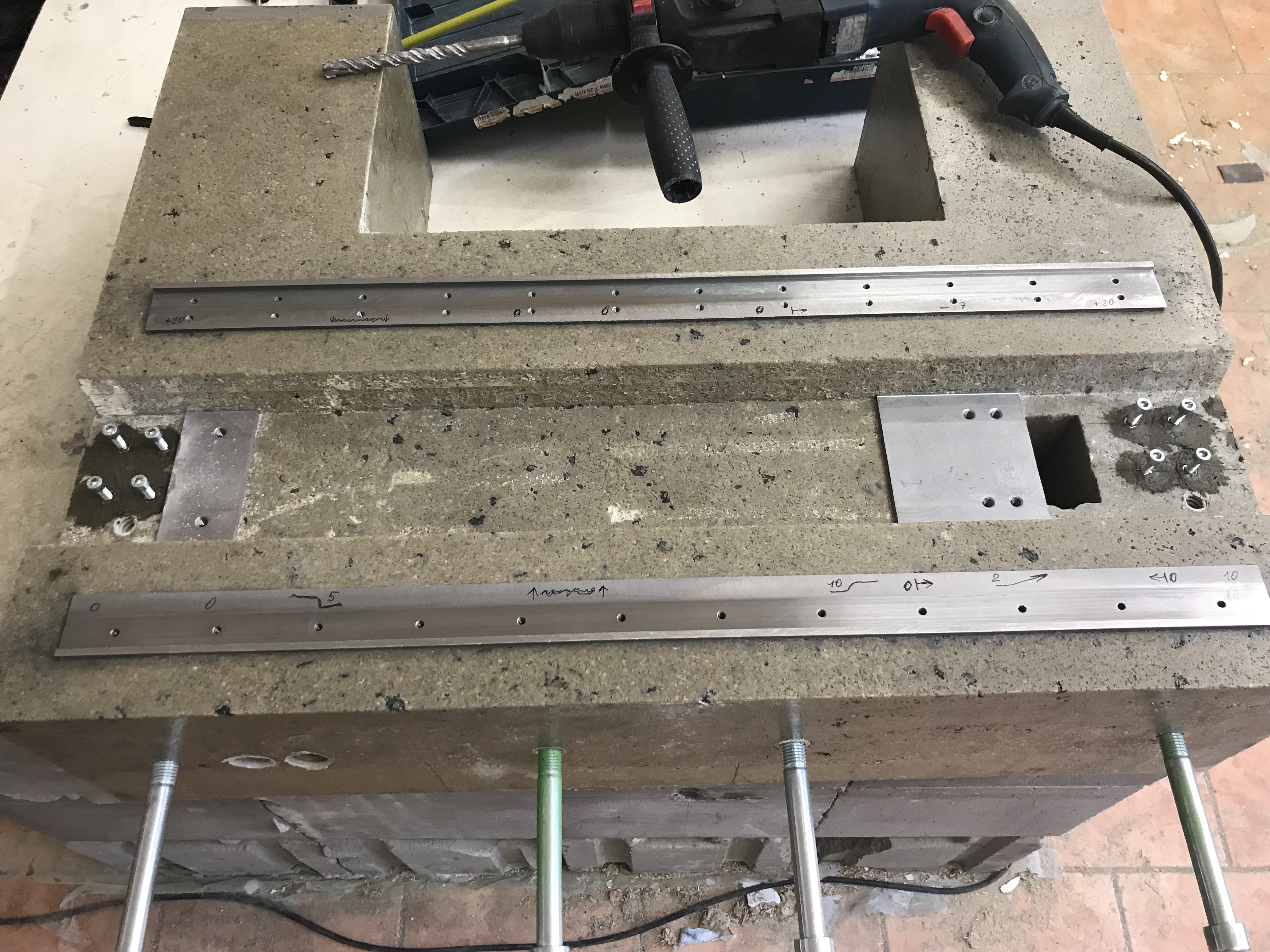

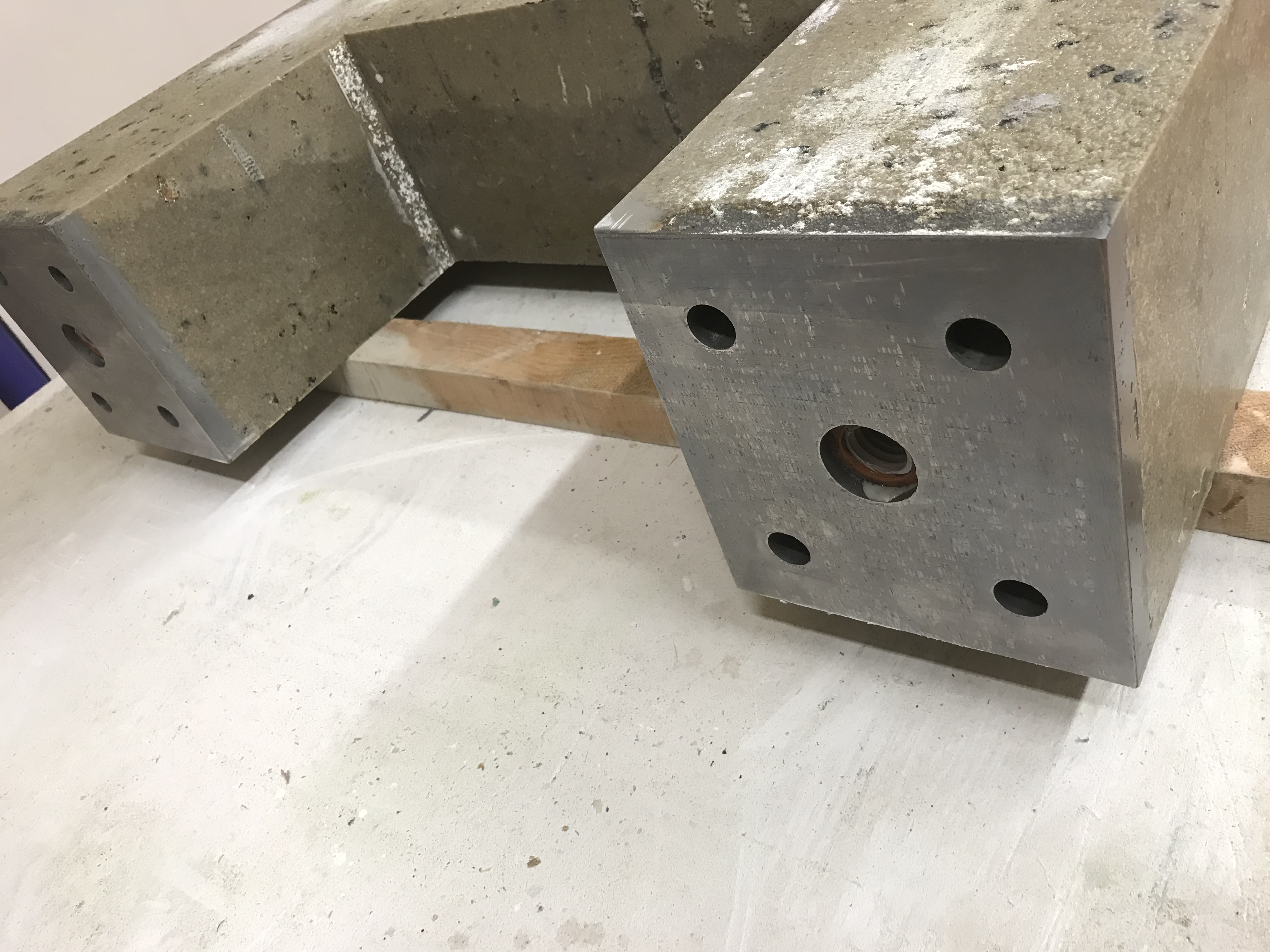

Pokud myslíš vibrace od vrtačky, tak toho se nesmím bát, protože jestli vůbec někdy ten stroj dokončim užije si vibrací určitě víc než při vrtání.
Pnutí v betonu myslím žádné nebylo,nebo je minimální, alespoň podle všeho co jsem o tom materialu doposud četl.
Jestliže se to přesto hnulo, tak to bude předpokládím velmi málo, když portál je silný 200mm a díry mají asi 30mm do hloubky.
Už jsem vyčistil a uklidil měřicí fidlátka, našel v prachu na podlaze dvě kuličky, nápadně připomínající ty ve vozíkách a hlavněse blíží konec dalšího roku.
Proto si myslím že už byl nejvyšší čas ukončit fázi jemných prací a konečně dělat něco co je vidět a ne se jen šmudlat s hodinkama.

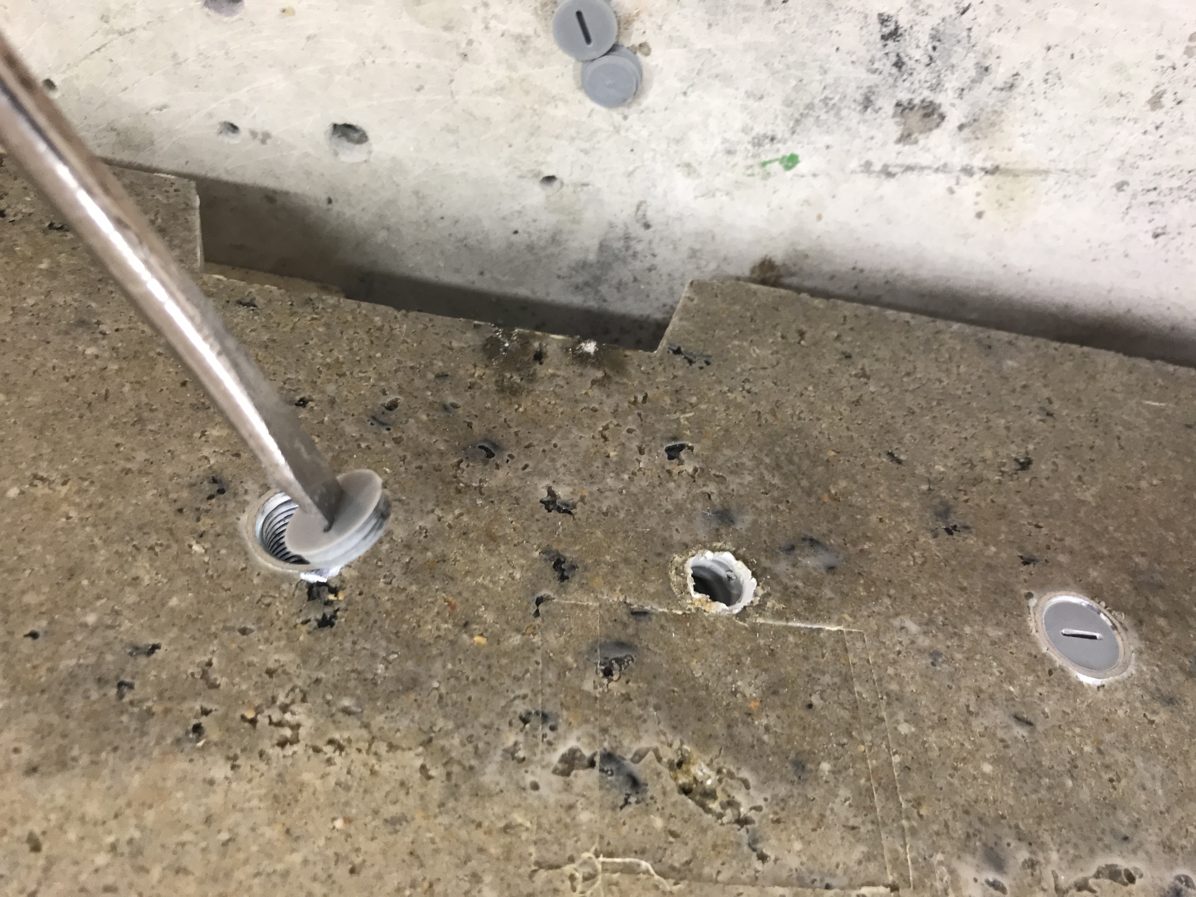

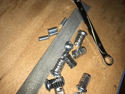

Flexou jsem zdrsnil prodlužovací matice M6 a konec opatřil šroubem s velkou hlavou.

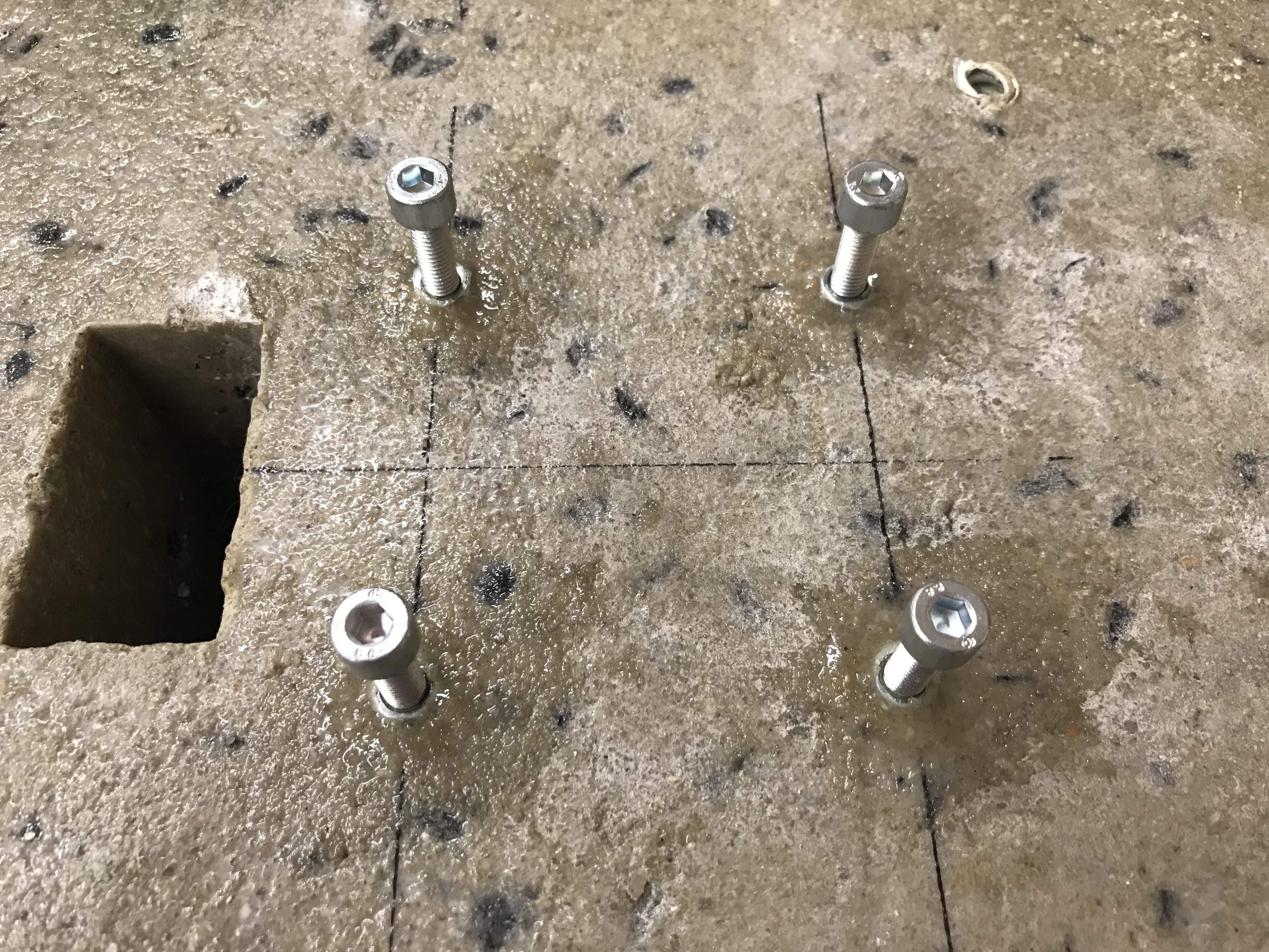

Díry jsem tedy nakonec převrtal na 16mm aby se mi je podařilo lépe naplnit tmelem-lepidlem.
Zalepil jsem to směsí cementu a epoxydu, asi objemově 1 díl epoxydu a 3 díly cementu.
Chápu že na koncové mikrospínače je to asi přehnaná konstrukce, ale kdybych se náhodou nechal při utahovnání unésti emocema,
nebo až to jednou ten koncák přejede, tak ať to raději zlomí držák než aby se to vytrhlo s kitem a barvou.
Pravdou je, že kdybych si ty závitové vložky dal již do formy bylo by to nepoměrně snadnější a určitě by to i lepší drželo.

Cement s epoxidem??? O této kompozici jsem nikdy nic neslyšel ,má to nějaký důvod ?? proč ne třeba křemičitý písek?
Vepr
Příspěvky: 356
Registrován: 3. 3. 2014, 10:34
11. 11. 2017, 3:05
To není žádná specialní kompozice :-) Potřeboval jsem směs která nepoteče a zároveň bude dostatečně jemná aby se dala natlačit kolem matice.
Suchý písek nemám a ten co jsem z něj vyrobil portál je hotová směs s kamínkama až do několika milimetrů, musel bych to nějak prosít.
Takže cement byla jediná sypká hmota jako plnivo, dělá se stím stejně jako s chemickou kotvou, ovšem za několikanásobně nižší cenu.
Možná to je dokonce nivelačka, nebo zednické lepidlo, mám to přesypané v plechovce, takže už nevím co to je a kde jsem to vzal,
použil jsem to na odmaštění betonu po frézování ..

No to bych se teda bál.... aby ta zásada nějak nenarušila polymeraci ...jak to dopadlo zatvrdlo to?
Vepr
Příspěvky: 356
11. 11. 2017, 4:01
Takhle odborně chemicky jsem nad tím pravda nepřemýšlel.
V dílně mám 19 stupňů a teď je to asi 20 hodin, je to tvrdé a napovrchu lepkavé což je zatím normální.
Zbytek z kelímku ve kterém jsem to míchal jde na kaši rozdrtit v kombinačkách podle mě s přiměřeným úsilím.
Prohnutý zbytek o síle asi 3mm a délce 15 jde v prstech zlomit zrozhodně s větším úsilím než měsíc starý obyčejný cemento-beton
Samozřejmě to má menší pevnost než kdyby v centimetrové kostičce byly 3mm kamínky křemičitého písku.
Za další dva dny to snad bude trvdé jak si představuji - podám hlášení :-)

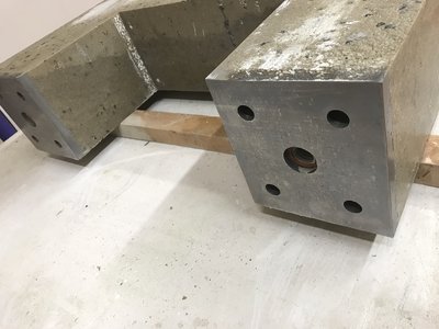

Jinak při otáčení bloku nám došly síly a dost hrubě jsme to položili na trámek přímo jedním tím zalepeným
šroubem a trochu jsme s tím lomcovali a materiál se nevydrolil.

No tak to snad bude v pohodě kdyby to nějak reagovalo tak by to asi vůbec netvrdlo nebo by to zkřehlo a popraskalo změna barvy aj. Sorry za děsení :D

Směs vytvrdla tak, že dokonale splní ůčel. Tvrdé na vryp jako beton s pískem to ale není.
Jde do toho říznout/škránbout nožem, je to asi tím že v tom je jen jemný cementový prach,
nebo jsem použil příliš moc epoxydu a málo plniva a ten epoxyd mezi je prostě jen umělá hmota.

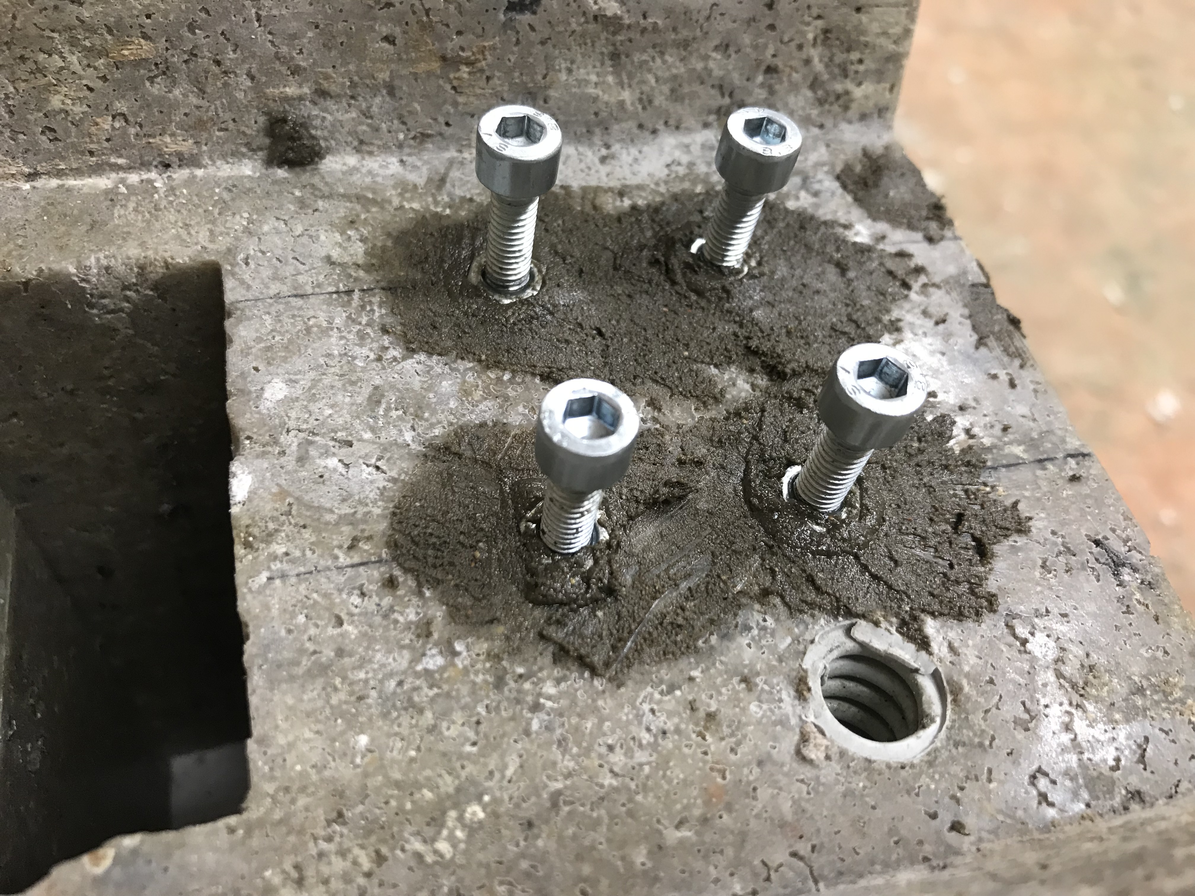

Závitové vložky M8 pro držák motoru X jsem po zde zmíněných pochybnostech raději zalepil směsí z písku ze kterého je celý portál.
Aby se mi hrubá směs podařila do děr lépe pěchovat, tak jsem zvětšil díry na 25mm.
IMG_2268_0.mp4
(8.72 MiB) Staženo 237 x
Již druhý den je spoj dokonale tvrdý, jestli to je ale proti vytržení lepší než samotný cement nevím.
Hotovo
Před barvením jsem zaslepil všechny závity. Teď budu zase nějakou dobu smrdět polysterovým tmelem a všude bude spousta prachu.
Spojovací plochy jsem podle pravítka srovnal, že jsou rovnoběžné a rovné, ale po předchozích zkušenostech
absolutně nevěřím že mám pravý úhel s rovinou kolejnic X a taky nemám nejmenší páru jak bych si to mohl teď ověřit.
A i kdyby to bylo v pravým úhlu tak to pravítko co mám je 0,01mm prohnuté, tak že až to na sebe postavím určitě mezi deskama stolu a portálu bude někde mezera.
To ale budu při největším optimismu řešit až koncem roku a pak si nechám poradit čím mezery vyplnit, tak abych to mohl v případě potřeby rozebrat.
Kdyby to bylo ze železa tak to bude jednoduché, prostě to šroubama dotahnu a ono se to srovná.
U toho betonu ale mám obamy aby když to budu při utahování šroubů namáhat tahem, tak aby to neprasklo.
