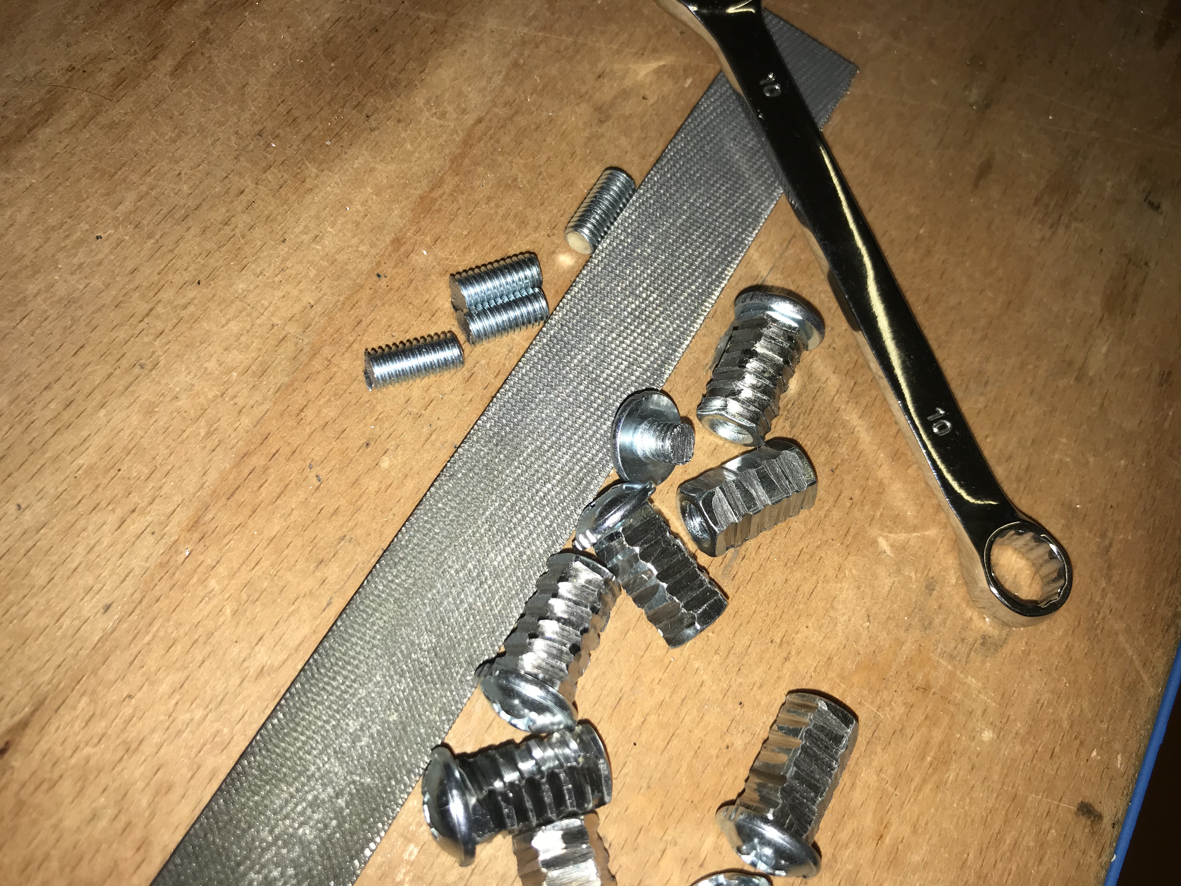

Flexou jsem zdrsnil prodlužovací matice M6 a konec opatřil šroubem s velkou hlavou.
Díry jsem tedy nakonec převrtal na 16mm aby se mi je podařilo lépe naplnit tmelem-lepidlem.
Zalepil jsem to směsí cementu a epoxydu, asi objemově 1 díl epoxydu a 3 díly cementu.
Chápu že na koncové mikrospínače je to asi přehnaná konstrukce, ale kdybych se náhodou nechal při utahovnání unésti emocema,
nebo až to jednou ten koncák přejede, tak ať to raději zlomí držák než aby se to vytrhlo s kitem a barvou.
Pravdou je, že kdybych si ty závitové vložky dal již do formy bylo by to nepoměrně snadnější a určitě by to i lepší drželo.

Cement s epoxidem??? O této kompozici jsem nikdy nic neslyšel ,má to nějaký důvod ?? proč ne třeba křemičitý písek?
Re: CNC ve FreeCAD
Napsal: 11. 11. 2017, 3:05
od Vepr
To není žádná specialní kompozice :-) Potřeboval jsem směs která nepoteče a zároveň bude dostatečně jemná aby se dala natlačit kolem matice.
Suchý písek nemám a ten co jsem z něj vyrobil portál je hotová směs s kamínkama až do několika milimetrů, musel bych to nějak prosít.
Takže cement byla jediná sypká hmota jako plnivo, dělá se stím stejně jako s chemickou kotvou, ovšem za několikanásobně nižší cenu.
Možná to je dokonce nivelačka, nebo zednické lepidlo, mám to přesypané v plechovce, takže už nevím co to je a kde jsem to vzal,
použil jsem to na odmaštění betonu po frézování ..

No to bych se teda bál.... aby ta zásada nějak nenarušila polymeraci ...jak to dopadlo zatvrdlo to?
Re: CNC ve FreeCAD
Napsal: 11. 11. 2017, 4:01
od Vepr
Takhle odborně chemicky jsem nad tím pravda nepřemýšlel.
V dílně mám 19 stupňů a teď je to asi 20 hodin, je to tvrdé a napovrchu lepkavé což je zatím normální.
Zbytek z kelímku ve kterém jsem to míchal jde na kaši rozdrtit v kombinačkách podle mě s přiměřeným úsilím.
Prohnutý zbytek o síle asi 3mm a délce 15 jde v prstech zlomit zrozhodně s větším úsilím než měsíc starý obyčejný cemento-beton
Samozřejmě to má menší pevnost než kdyby v centimetrové kostičce byly 3mm kamínky křemičitého písku.
Za další dva dny to snad bude trvdé jak si představuji - podám hlášení :-)
Jinak při otáčení bloku nám došly síly a dost hrubě jsme to položili na trámek přímo jedním tím zalepeným
šroubem a trochu jsme s tím lomcovali a materiál se nevydrolil.

Směs vytvrdla tak, že dokonale splní ůčel. Tvrdé na vryp jako beton s pískem to ale není.
Jde do toho říznout/škránbout nožem, je to asi tím že v tom je jen jemný cementový prach,
nebo jsem použil příliš moc epoxydu a málo plniva a ten epoxyd mezi je prostě jen umělá hmota.
Závitové vložky M8 pro držák motoru X jsem po zde zmíněných pochybnostech raději zalepil směsí z písku ze kterého je celý portál.
Aby se mi hrubá směs podařila do děr lépe pěchovat, tak jsem zvětšil díry na 25mm.
