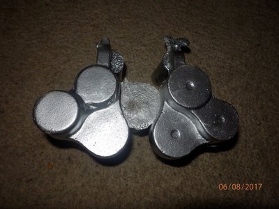

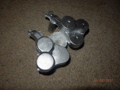

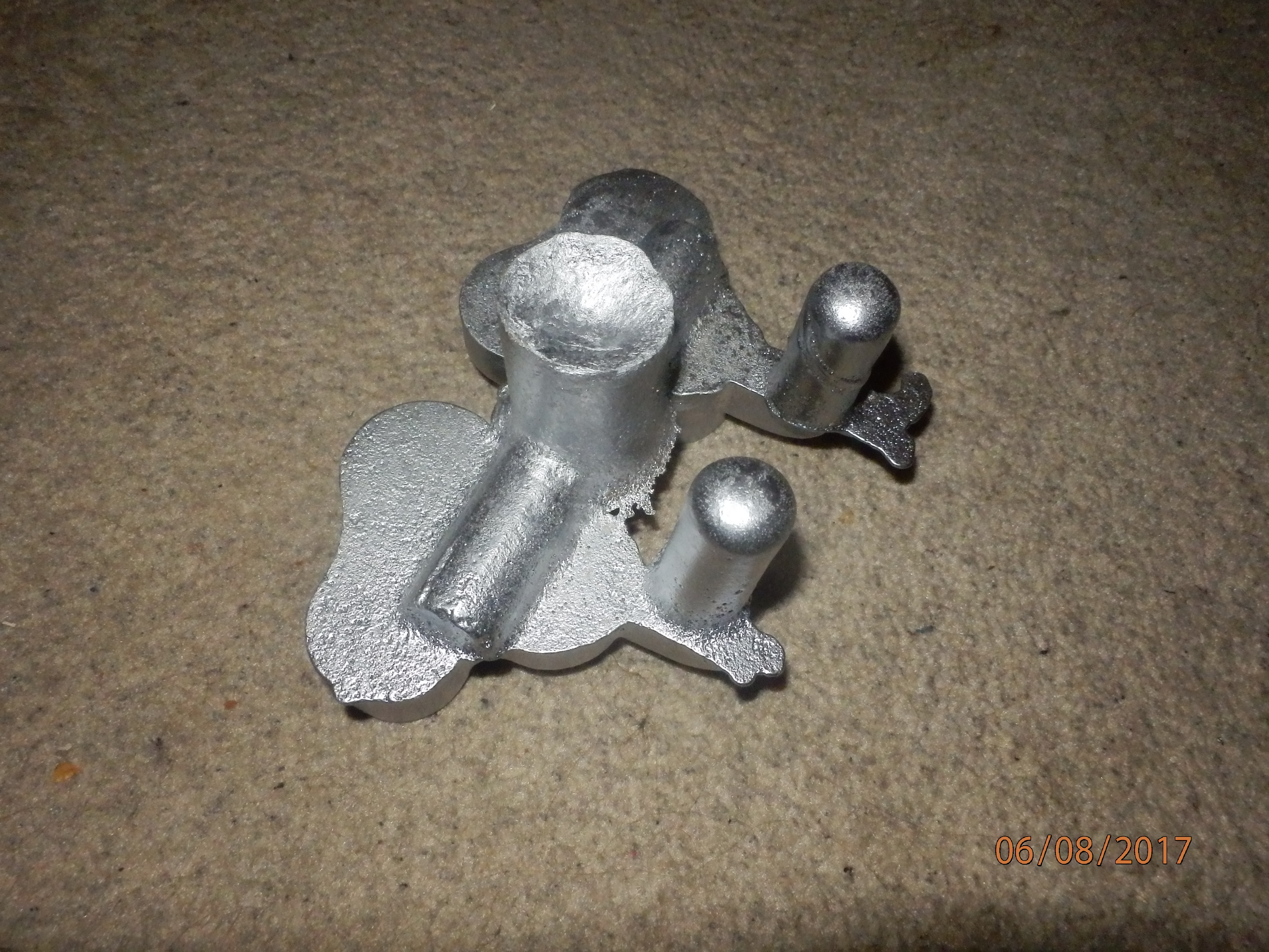

Ahoj, snad neudělám chybu, když to dám sem.
Můžete mi prosím poradit, jak navrhnout vtokovou soustavu pro hliníkové díly níže? Tak jak je to odlito je to sice fajn co do vyplnění, ale strhává mi to dost písku do odlitku,..
Zkoušel jsem to podobně i obráceně, tedy plnit to celkově jakoby odspodu (od rovných ploch modelu), ale tam mi zase vznikaly velké staženiny (nevyplneno materiálem). Ale dost možná to bylo tím, že jsem měl při tom konkrétním pokusu nízký vtokový komín a tedy i nízký tlak taveniny (?).
Stačilo by tedy, kdybych hlavní vtok a komínky otočil spolu s funkčními plochami odlitku a vtok udělal řekněme 3x výška odlitku? Nebo není chyba ve vtoku, ale v písku, nebo něčem jiném? Už mě dost unavuje to dělat metodou pokus omyl, tak když mě nakopnete správným směrem budu moc vděčen...

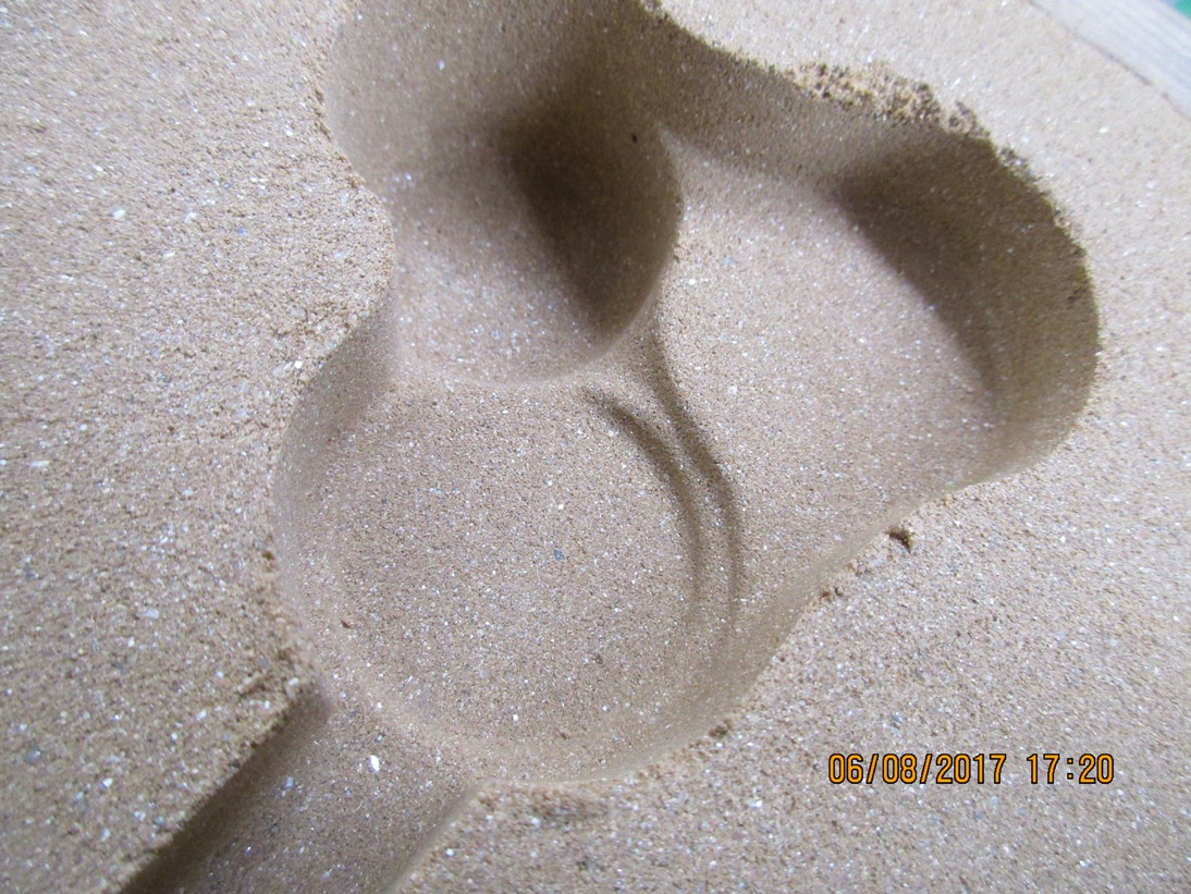

Písek: nejjemnější frakce křemičetého písku, co ve zdejší kaolince mají (takže v podstatě štuk) + hnědý bentonit (Rako) + voda (dle návodu z netu poměr cca. 2:8 (a vody tolik než to začne držet tvar).
Hliník: nevím, vybral jsem v místním sběrném dvoře vše co bylo z hliníku a byl to odlitek. Nemíchám to - jeden odlitek, jedna vsázka. Tohle kokrétně byly odlitky hliníkových nožiček na nějkou lavičku, docela masivní odlitek (ale furt celkově menší průřez, než ta moje věc).
S pískem mám ten problém, že vlastně nevím, jak to má vypadat. Když to zmáčknu v ruce, tak tvar drží skvěle, ale podle mě není ok, že když třu po povrchu prstem, tak zrníčka vydrolím ven. Když to samé udělám v gumové rukacivi, tak to drží.

V podstatě sis vymyslel vlastní vtokovou soustavu pro hliník která nefunguje .
Vtoková soustava ta vpravo na stránce 10 je na hliník .Nesmí chybět jamka pod vtokovým kůlem a přeběhy na struskováku (kterej ale u hliníku není struskovák ,ale rozváděcí kanál protože u hliníku není struska ale oxidické blány) a zářezy http://docplayer.cz/10215375-Odlitky-a- ... areni.html" onclick="window.open(this.href);return false;
Nálitky máš taky špatně ,musí mít větší průměr umístění nad uzlem nebo jako boční ale jen v nutných případech .
