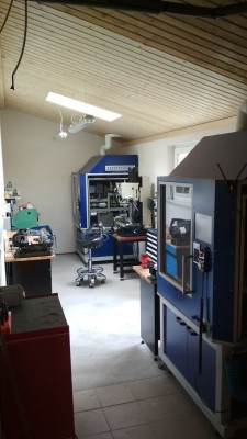

Dlouho jsem se v mém vlákně neozval, takže alespoň ve zkratce co je nového.
Oba dva stroje fungují po celou dobu skoro bez závad (jednou zahořel zdroj v PC). Poslední dva roky jedou skoro každý den - někdy i 10h denně.

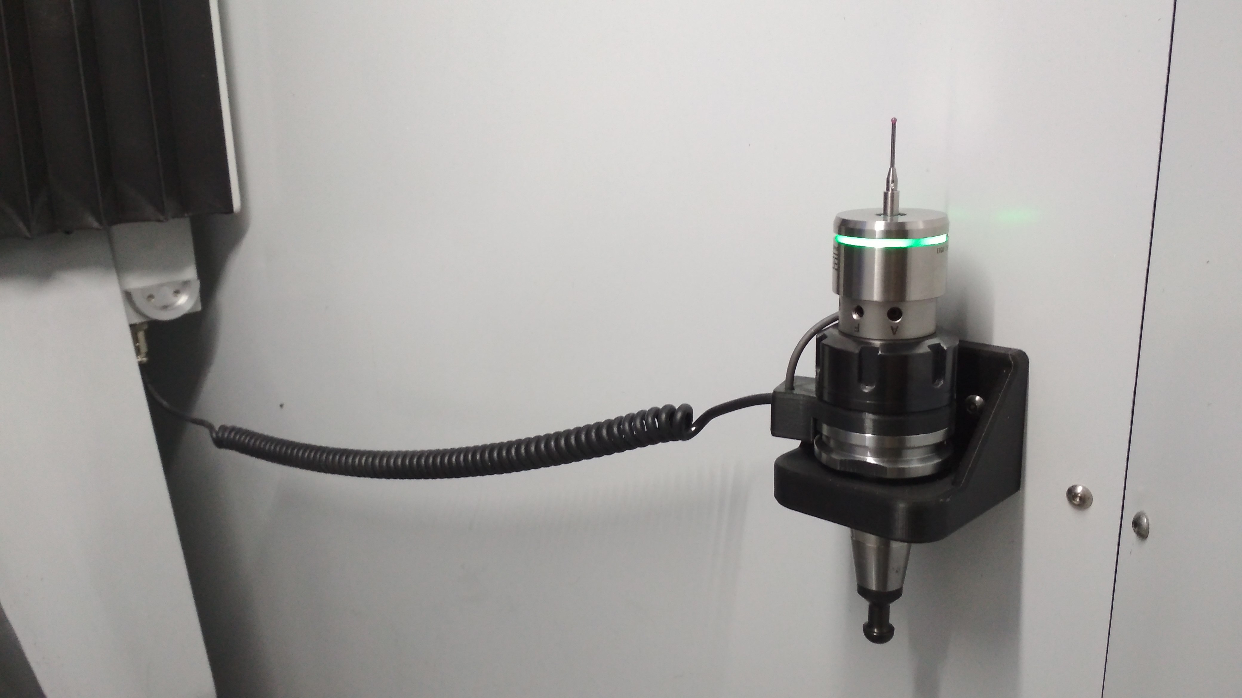

Vzhledem k tomu, že už Armote podporuje nástroje mimo zásobník a obrobkové sondy, pořídil jsem sondy na oba dva stroje. Ze začátku jsme s tím trochu bojovali, ale nakonec se to odladilo a teď to funguje naprosto bez problémů - už si to bez nich nedokážu představit ....
Na prvním stroji, který byl dokončen v roce 2015 už bohužel dosloužila ložiska ve vřeteni. Kolik to mělo naběháno netuším, ale pocitově několik tisíc hodin + tři tvrdé rány, které kdysi vznikly při ladění ATC v Armote. Ložiska se nezadřela, ale už to při rozběhu a doběhu pískalo a hlavně byl znát horší povrch na výrobcích. Původně byl problém s výměnou ložisek. V Teknomotoru na mé emaily nereagovali. Pak jsem se přes Mirka Vostárka (děkuju Mirku) dostal ke zdejšímu uživateli "Milan199", který mi ochotně přesto že se neznáme nabídnul pomoc s výměnou. Děkuju Milane - vážím si toho.
Bohužel ani jeden z nás nevěděl co tam je za ložiska a jak dlouho by trvalo objednání...
Nakonec to dopadlo tak, že jsem sebral odvahu a do toho Teknomotoru jsem zavolal. Měl jsem štěstí - Ital uměl stejně blbě anglicky jako já - tak jsme si krásně rozuměli. Nabídnul mi kompletní repas za 1100,- EUR. Ta cena byla pro mne přijatelná. Vřeteno jsem jim odeslal a za 14 dní už bylo zpátky v mašině. Vřeteno jsem kupoval z CNCShopu a trochu dost mě mrzí, že na moje emaily ohledně pomoci s repasem vůbec nereagovali. Možná i kdyby napsali "polib nám prdel" bylo by to lepší ....

Co je zač ta sonda?
díky za info

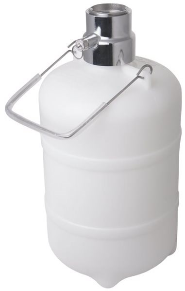

Mohu se Tě prosím zeptat jak jsi s odstupem času spokojený s chlazením ? , šel by jsi teď do po zkušenostech jiného systému ?. Koupil jsem stejné, okouknul jsem ho když jsem byl u Tebe pro grafiku . Zatím ho mám pořád na stole. Jak máš prosím vyřešen zásobník na líh ? . Na fotce jsem viděl nádobu jak od filtru na vodu , jestli to tedy patří k tomu . Máš ho v nádržce odkaď si ho zřízení samo pod tlakem nasává , (nebo je potřeba jí tlakovat) ? a spínáš pouze přívod vzduchu k zařízení ? Jaký je potřeba nastavit tlak vzduchu ?
Děkuji .

5. 1. 2021, 7:09
S chlazením celkem spokojenej jsem.
Ano, původně byl zásobník na líh z filtru na vodu - ale ten se časem úplně rozpadnul ....
Takže jsem potom použil proplachovací soudek na pivo. Ten tlakuju na 0.5 BAR
Mám tam nejen ventil na vzduch, ale i ventil na spuštění lihu (je to ventil na kerosin z modelářské turbíny)
Nádoba na líh je natlakovaná po celou dobu spuštění stroje.

Děkuji Ti , za vysvětlení. Zásobník na líh je tedy ten plastový soudek s černým uzávěrem ?. Ještě se asi hloupě zeptám, ventil na kerosin si použil z důvodu že těm od Festo líh vadí, nebo byl důvod že si ho měl. Ventil doma na kerosin bych taky asi našel :-).

Soudek je tohle
Festo ventil časem odešel - asi ty těsnění lihem ztvrdly. Ten ventil na kerosin mám na obou strojích leta a bez problémů.
