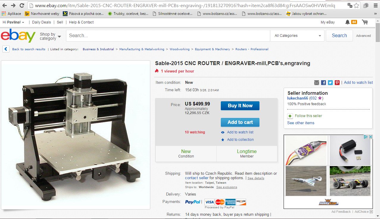

ještě pár týdnů a třeba ti dojde že ten tvůj rozpočet je prostě kravina.. jedna věc je cena nařezaných desek a druhá věc je opracování.. minimálně dosedací hrany musíš ofrézovat navrtat díry/závity/kolíky a zjistíš ,že každá taková jednoduchá destička bude na frézce hodinu když to vynásobíš počtem desek a hodinovou sazbou tak zjistíš, že to bude stát víc než samotnej materiál.. pokud pořád uvažuješ o rozpočtu kompletu někde pod 20 tak to kup od číňana vyjde to levněji a bude to asi menší sračka než to co postavíš s takovým rozpočtem....

Když koukám na mašinu forevera , tak má 6000kc za dolní desku z oceli , takže 10k je kravina
Dávám dalších 20k rozpočet na 30k s tim že to budu kupovat po částech

Proč chceš takovou velkou desku ?
jaký má význam ? že chceš platit ? proč chceš alumínium-hliník ? je nezbytný ten dural ? proč se vyrábí stroje z oceli ?
Pokud se podíváš pozorně na Sable ,uvidíš jak se spoří materiál ...
Je to zase se opakuji ,již potřetí ,dodrž KONCEPCI stroje ...
Dej kolejnice zespoda na stůl budou kratší a vozíky na rám/pevný portál...
Vyjde menší deska-stůl a opěrné nohy to je v souhrnu méně materiálu a tedy obrazně více ...
Můžeš také navýšit rozpočet ,ALE raději uvažuj o tom ,že na získání zkušeností je málo peněz také malá ztráta ...

Velkou desku ? mě stačí 30x30x15 cm

Když koukám na sable i na ostatní mašiny ,tak se mi chce brečet nad mými návrhy :/
Jestli dám už za malou +- 5k hlavní díly (což bude víc) ,motory tak 2k, šrouby + tyče tak 4k a další věci ,tak jsem na jedenácti nejméně

Jenže taková mašina tě vyjde 5x dráž a má jiné určení. Radši postav malou gravírku. klidně na těch 10mm tyčích. Pracovní plochu 150x200, ze dřeva a překližky. Menší odřezky seženeš u truhlářů. Stačí ti dláto, smirek, vrtačka, ruční pila a popřípadě hoblík. Pokud to dostatečně vyztužíš v rozích, pořádně prolepíš a prošroubuješ, bude konstrukce i dost tuhá. Na pohon závitové tyče. Takový strojek ti z balsy něco vykrouhá a hlavně se na tom naučíš programovat. Krom elektroniky, kterou můžeš použít někde jinde, tě to nebude nic stát.

Právě že doma mám už z překližky a po tom co jsem dal osu Z a vřeteno ,tak to na 10mm tyči je na nic z důvodu prohnutí ---> zkoušel jsem dřevo i hliník ,tak to jelo do strany a po přejetí znova z druhé strany ,tak rozdíl byl tři milimetryKratus píše:Jenže taková mašina tě vyjde 5x dráž a má jiné určení. Radši postav malou gravírku. klidně na těch 10mm tyčích. Pracovní plochu 150x200, ze dřeva a překližky. Menší odřezky seženeš u truhlářů. Stačí ti dláto, smirek, vrtačka, ruční pila a popřípadě hoblík. Pokud to dostatečně vyztužíš v rozích, pořádně prolepíš a prošroubuješ, bude konstrukce i dost tuhá. Na pohon závitové tyče. Takový strojek ti z balsy něco vykrouhá a hlavně se na tom naučíš programovat. Krom elektroniky, kterou můžeš použít někde jinde, tě to nebude nic stát.
Ze dřeva se mi už nechce dělat :/ Ale zkusit ještě mohu ,ale ta přesnost bude na ... nic
+ ještě ty 10mm tyče jsou z prodomy ,takže jsou taky na nic a je na nich vůle 1mm

Obávám se že takový stroj je mimo tvoje možnosti ... (a nejen tvoje i pro jiné ...
dokonce i pokud by se ti povedlo získat výkresovou dokumentaci ...
A ještě k tomu by ti i konstruktér jistě řekl že by stroj po zkušenostech udělal "trochu" jinak ...
Sloupová frézka má totiž pár záludností i když vypadá na první pohled jednoduše
Spojení os X+Y se sloupem Z projdi si to tady na fóru co to obnáší ...
Zakrytování ,obecně je sice obvykle řešeno na fóru až nakonec ,ale také rezignací
To se nezmiňuji o obrábění dílů na fotce je vidět ta náročnost ,no máš právo si nepovšimnout ,nevíš že si všimnout máš ...

No takže se mírním a jdu teda do sable (nebo jak se to jmenuje)

Jak velkej byl ten tvůj pokus ? Dřevo má spoustu výhod. Obrobení stojí jen tvůj čas. Když v duralové konstrukci zapomeneš na díru nebo nějaký konstrukční prvek, jsi při tvém rozpočtu v háji.. Dřevo uřízneš, přilepíš a stavíš dál. Získané zkušenosti pak můžeš použít při stavbě něčeho většího.

Y 300 a Z 100 je to dělané z 16 mm bukové překližky

máš to hotové a z duralu ,asi se ti nepovede to pořídit levněji ...
Dá se to pořídit za méně .. ocelové+ bazarové +vlastní práce ,ale v současné situaci kdy začínáš ...
