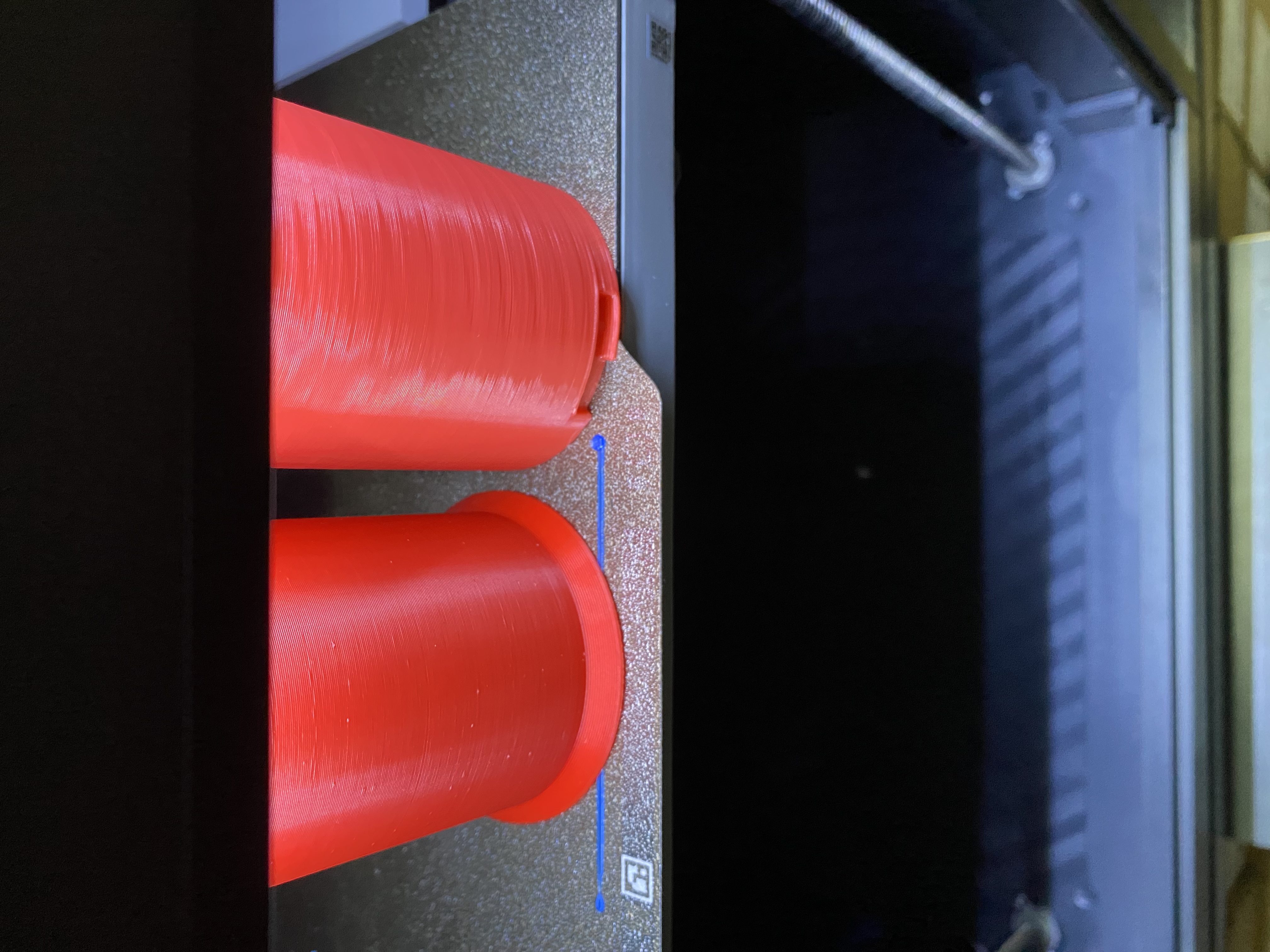

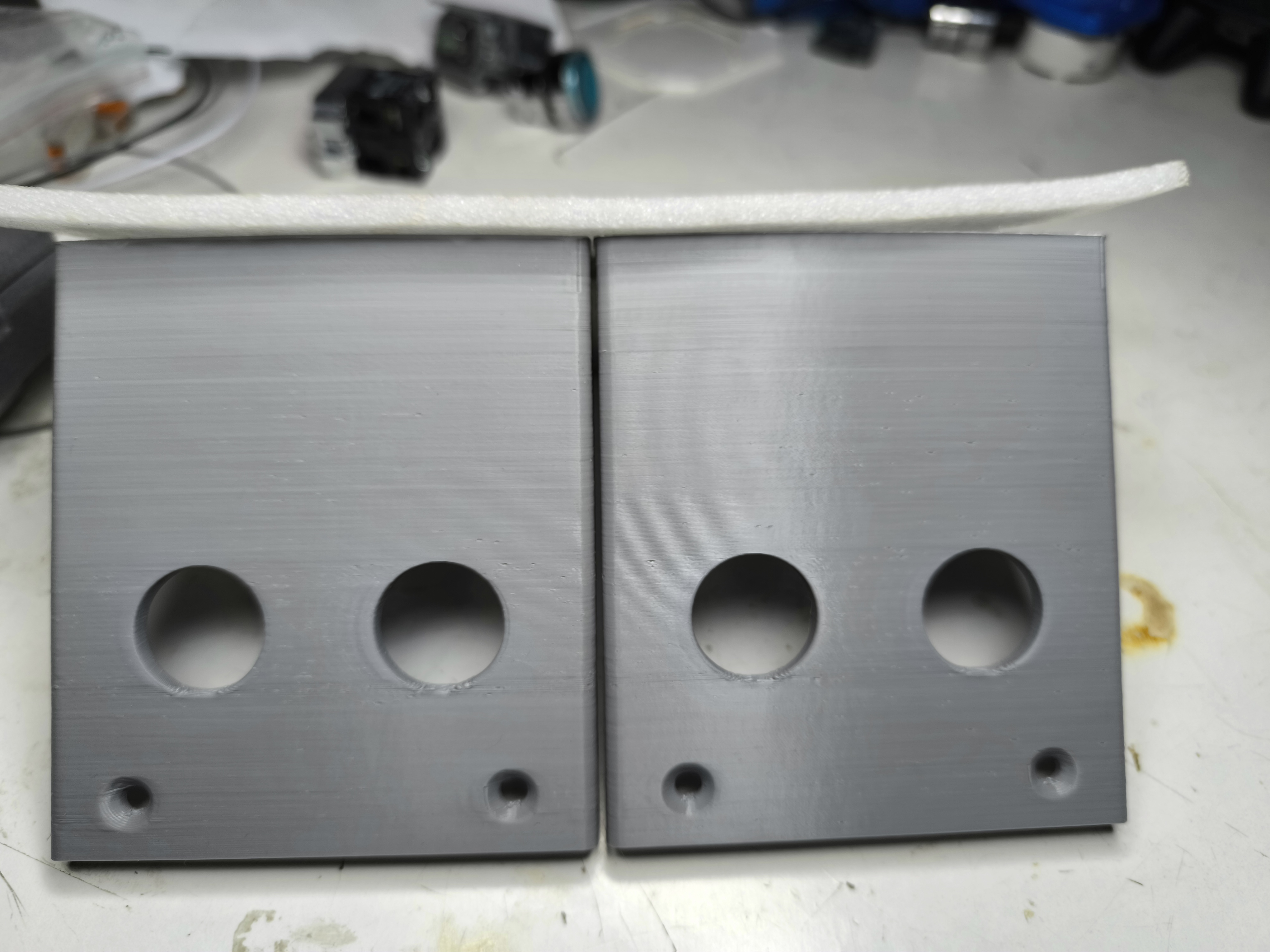

Stejna tiskarna, dva ruzni vyrobci petg.
Ten v pravo je oodladen aby alespon dosahl takoveho vysledku a byl pouzitelnej na veci ktere nejsou videt.

ten material má proměnlivou tlouštku, dochází ke změně objemu extruze.....obcas dojde k zaseknutí filamentu v zadním spliteru....ale blbec sem ho vzal 30 kg a musím ho zdělat...už nikdy víc

červenej tisk
vlevo Bambulab Petg HF vpravo Fiber3D petg od NAD3d
černej Fiber3d petg dělá neskutečné artefakty(ghosting) na stěnách a je třeba ho tisknout o 2 třetiny pomaleji a brutálně snížit akcelerace oproti Petg HF Bambu.....a snižit teplotu na 225 jinak je uplně nepoužitelnej....
navíc Bambu Petg HF má matnejší povrch takže skreje běžné problemy Petg.....a při té ceně není o čem....a ted nemyslím cenu u překupníka
mám skladem 350 kg filamentu od Bambulabu...a až na problém s pevností Petg CF nemám s tím filamentem problém
sice mě nezvládnutej marketing slevovejch akci kdy mě bambulab nedodal 70 kg filamentu pěkně podělal ale material je slušnej

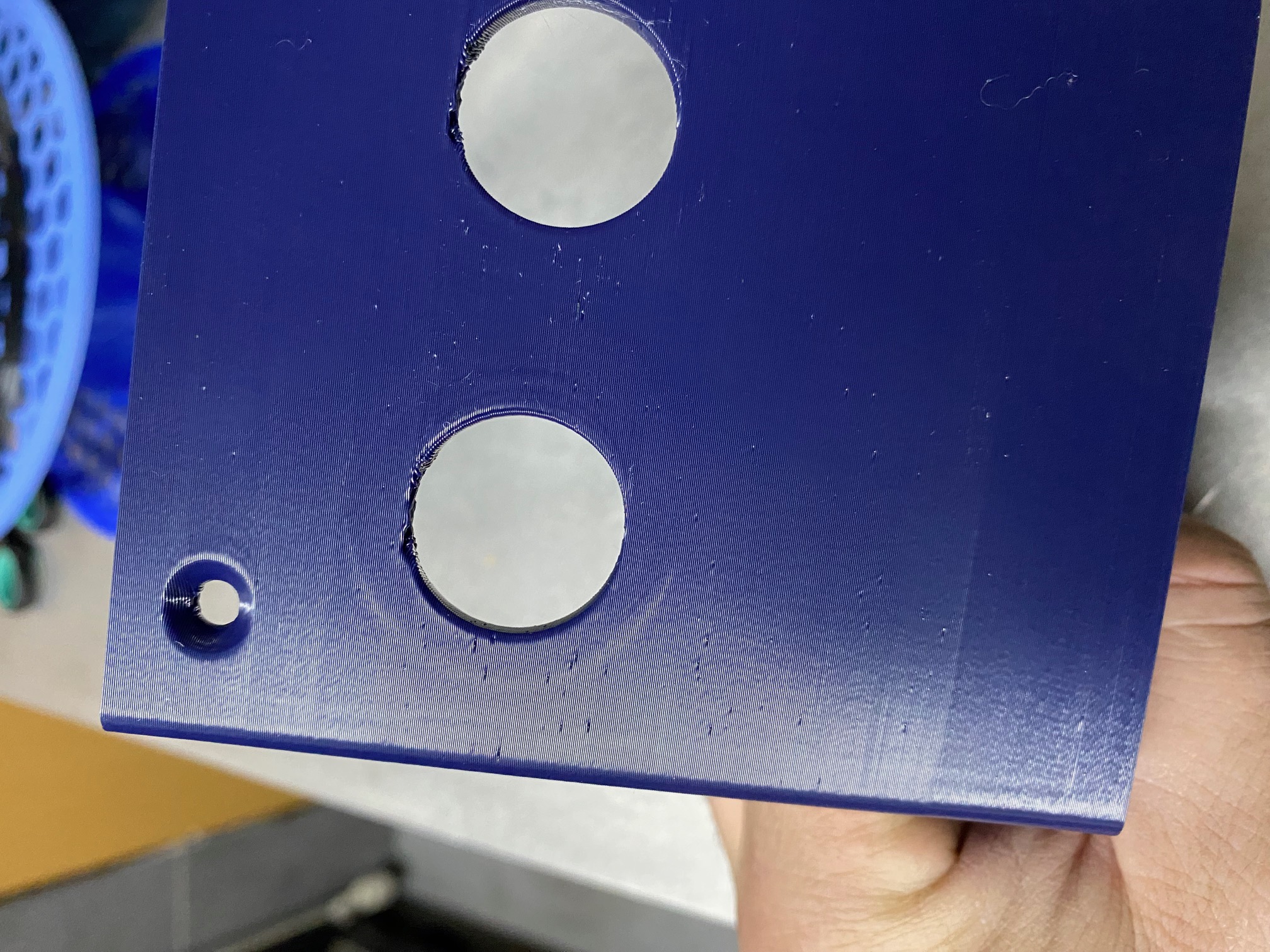

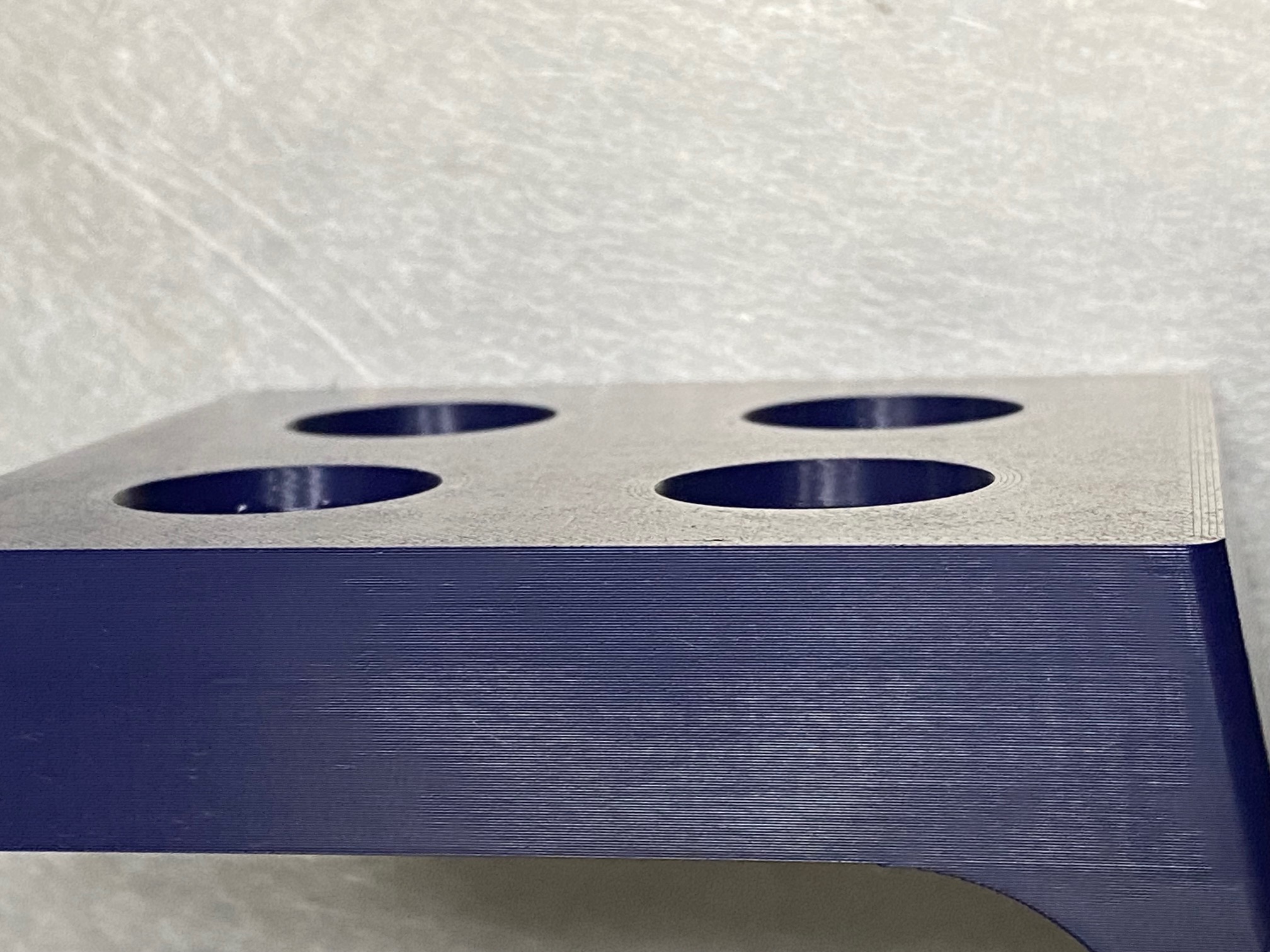

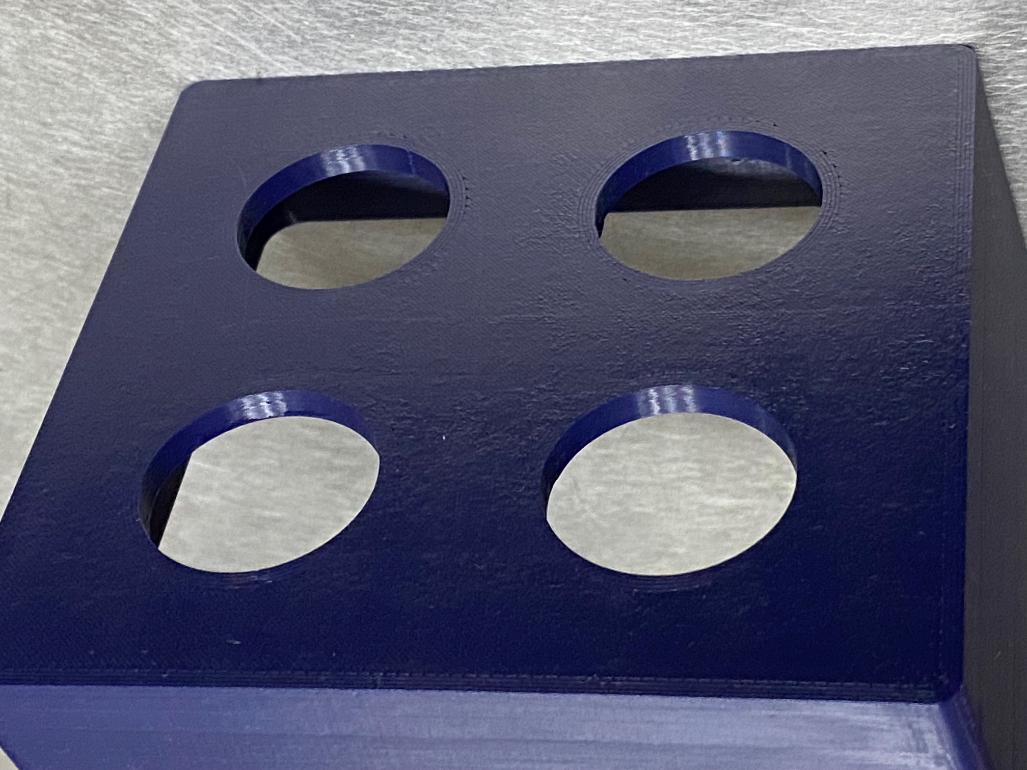

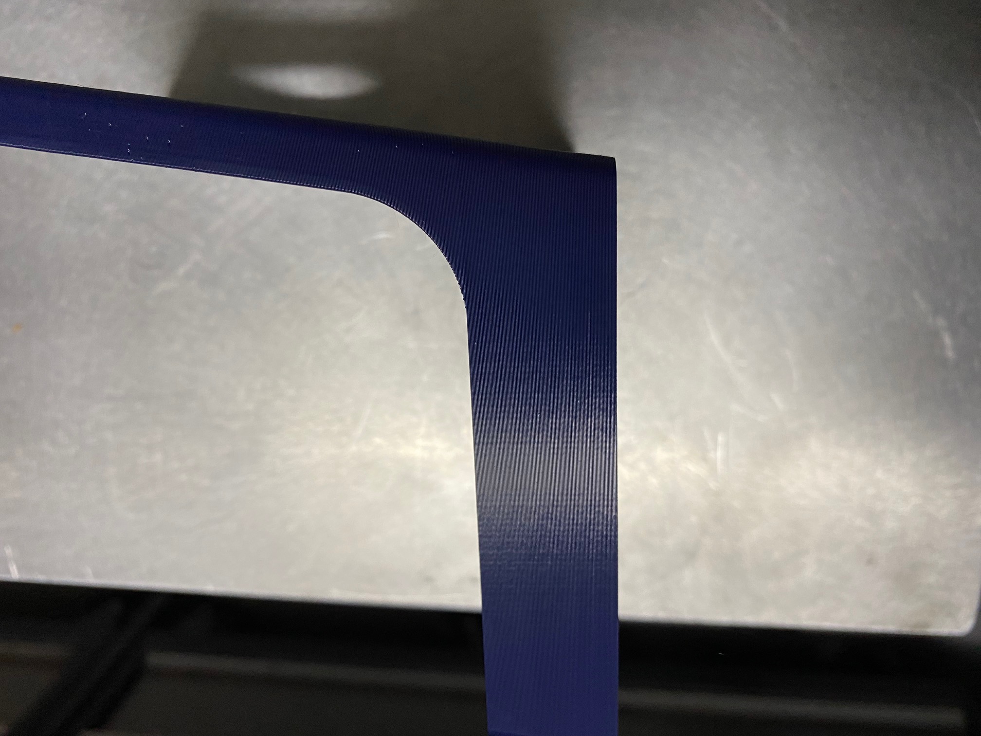

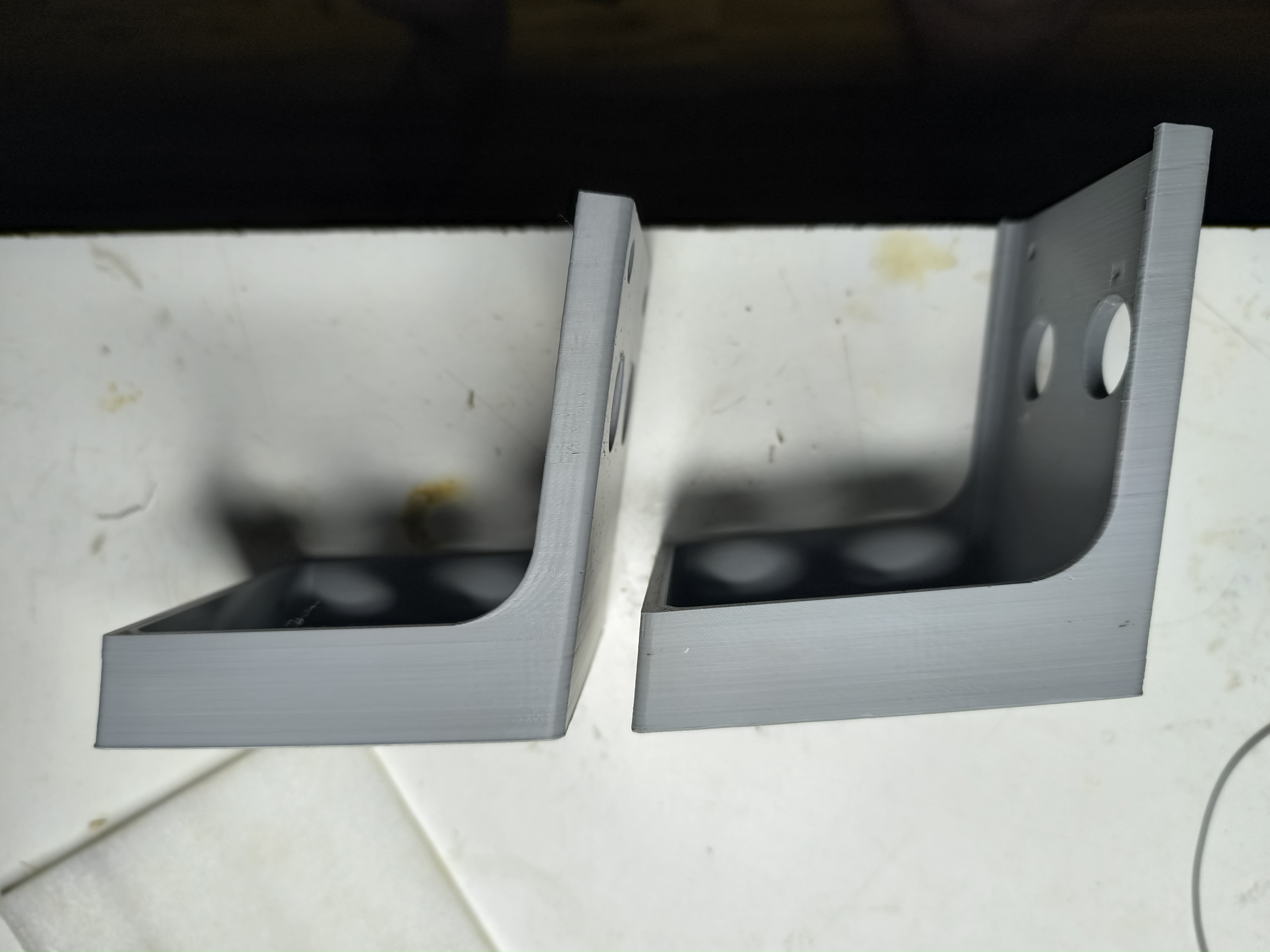

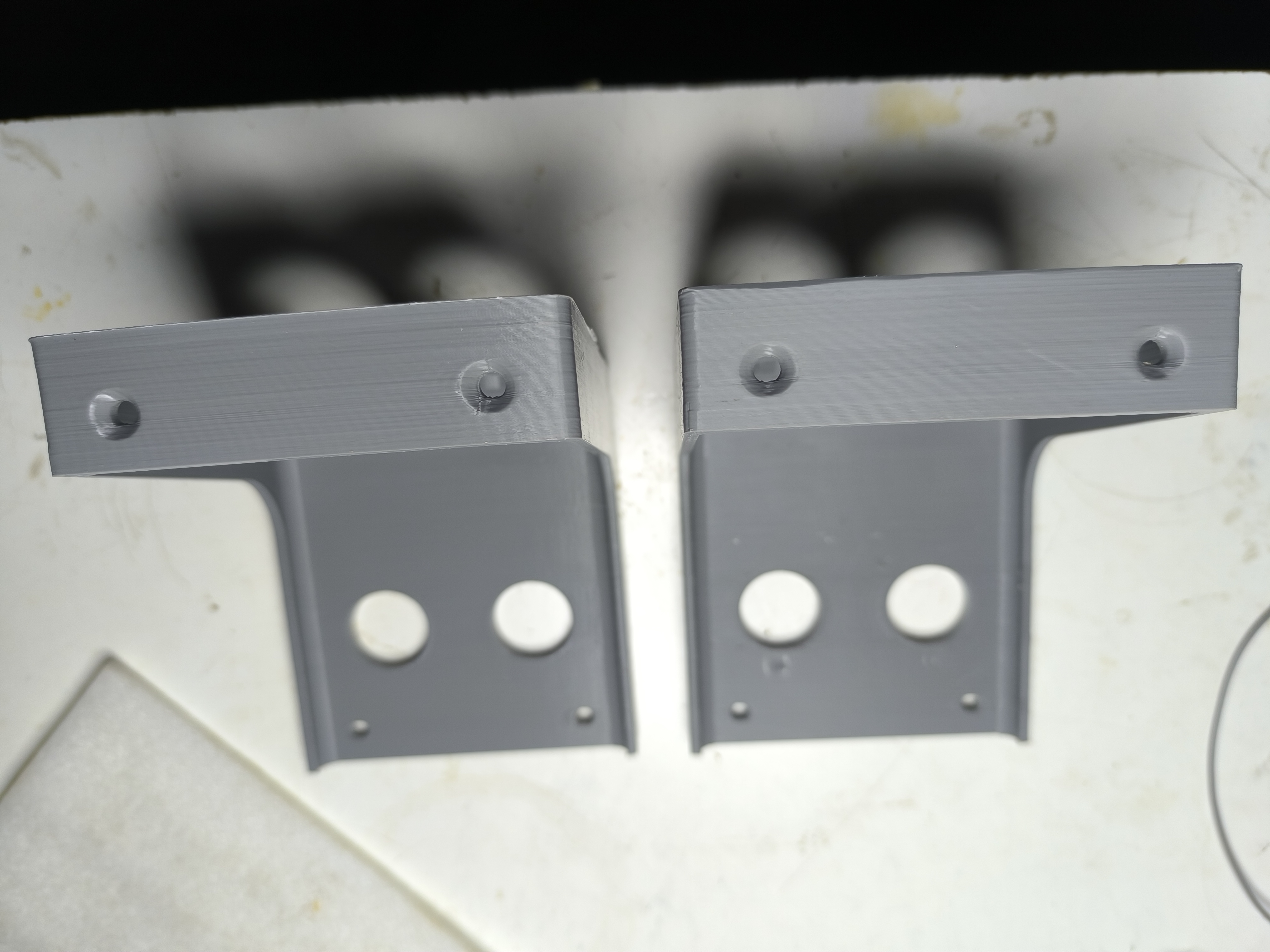

Tak po šesti hodinách sušení jsem ten model vytiskl znovu se stejnými parametry a rozdíl je nepatrný. Vpravo původní tisk, vlevo po vysušení.
Zdá se mi to trochu rovnoměrnější.

To je z Bambulab tiskarny? Takto nejak tisknul 10 stary Ultimaker. ABS mu nejak neslo.

miv: to je zlé a ještě to brutální prohnutí a utržení od podložky
pošli mě model pokud to je možné, jedu ted modré ABS bambu tak hodim testík pro porovnání

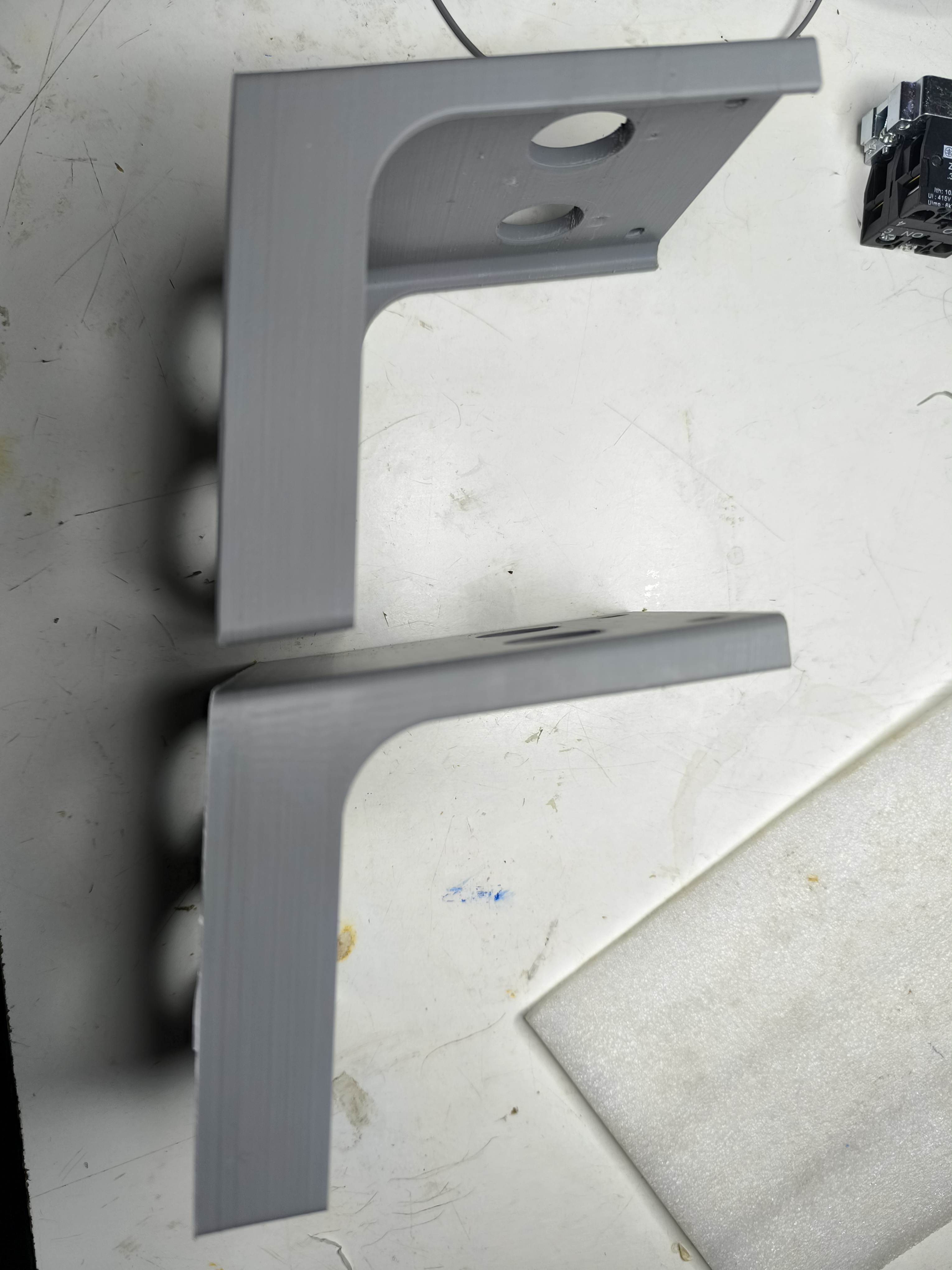

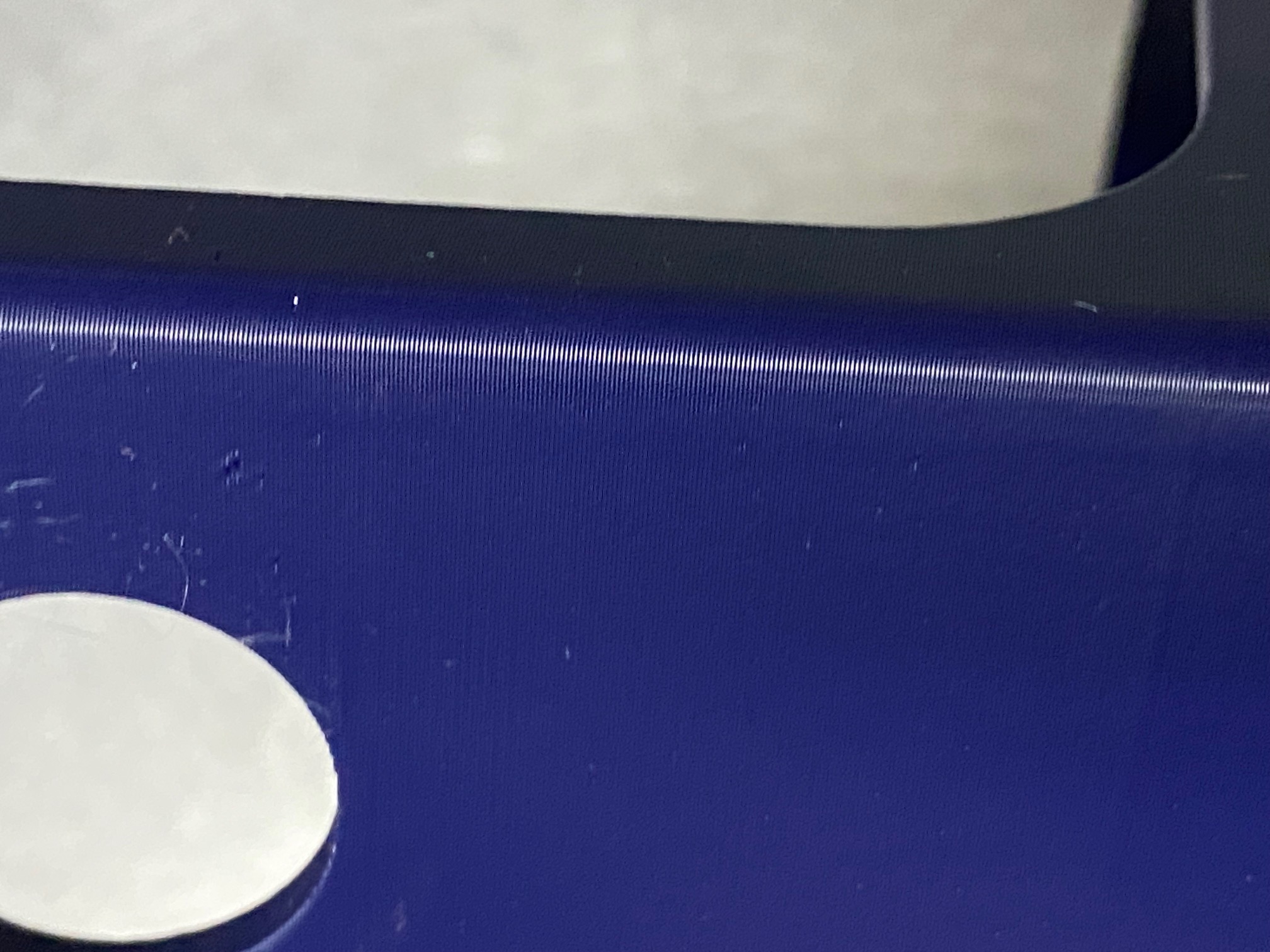

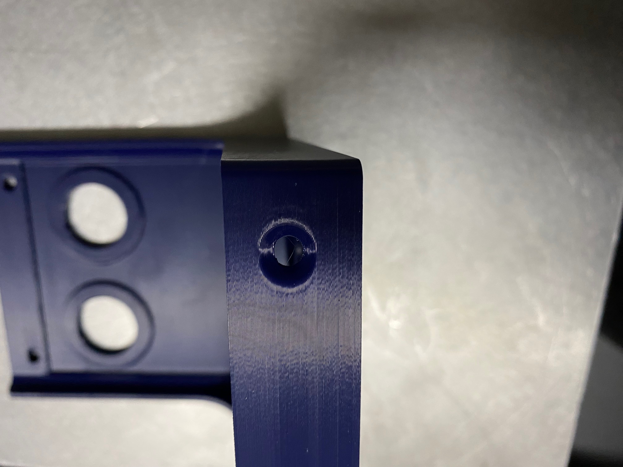

ABS Bambu Army Blue
P1S
4 perimetr 15 infill......bez brimu, bez uší....engineer plate, tyčinka bambu
v modelu co si poslal je navíc kapsa kterou ty tam nemáš a horní hrana není modelovaná na tisk bez podpor....takže stromy z podložky.....to zbytečně vnáší chyby do dílu protože to ABS při tisku podpor trochu slintá.....okem to vidět není ale přiblížená fotka plus ledkové světla napráskaj vše vše
na 4té fotce je krásně vidět jak se opsala vnitřní kapsa protože ta stěna je tam přiliš(2 perimetry při 0,4 trysce) slaba a začíná se deformovat kolem děr a nálitků z té kapsy
vnitřní hrany kapsy jsou ostré....pokud to neni vyloženě potřeba tak je dobré se tomu vyhnout....v té rychlosti ta tiskárna musi zastavit na fleku...a zas to rezonuje....u jednoho dílu dobry, na seriovku ne
takže přímo tento model by si těžko tisknul tryskou 0,6 protože by ti u kapsy vycházel 1 perimetr
