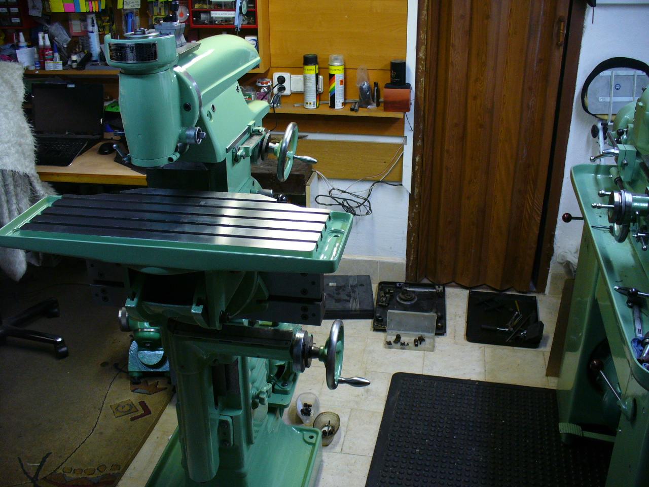

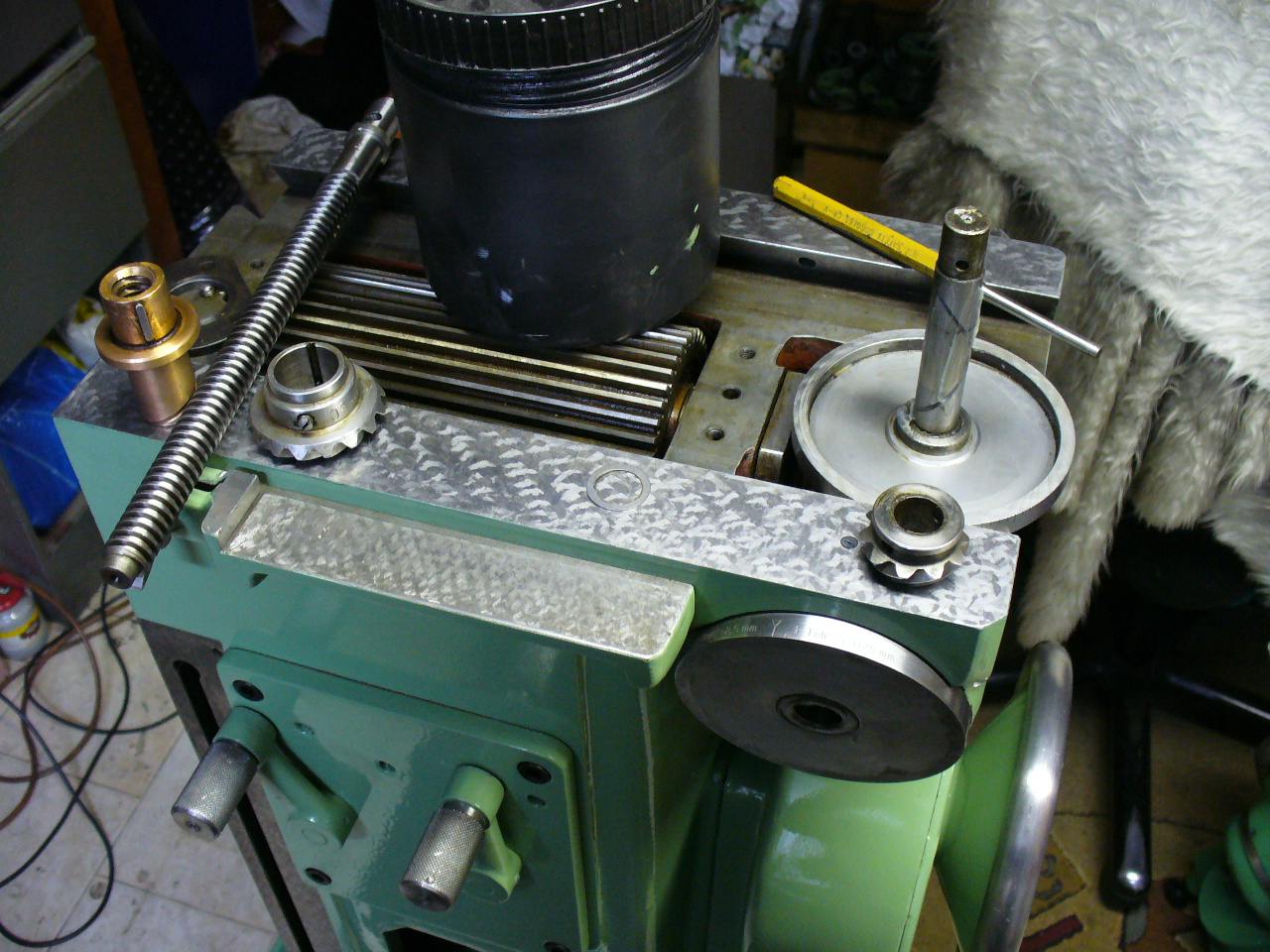

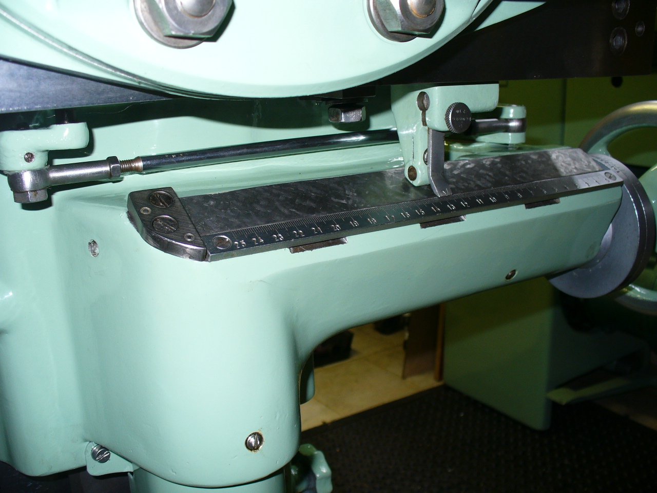

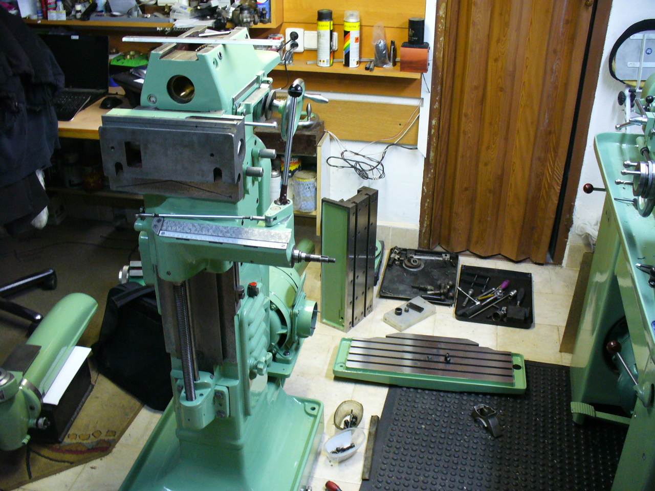

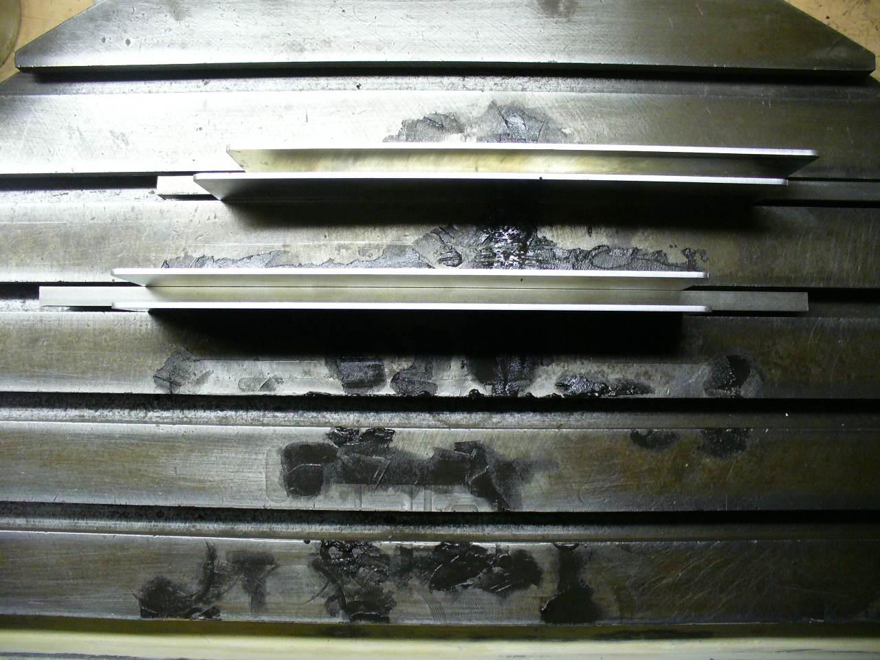

Deckelovi jsem za poslední tři týdny věnoval veškerý čas a už se to pomalu začíná rýsovat, ještě elektrika, a pár drobností a je v cajku, nejvíc jsem si vyhrál s křížovým suportem a kolmicemi x/y a y/z, dál pak s hlavním stolem a náklopným stolem, který byl různě dofrézovaný, tak jsem ho bohužel nemohl dál snižovat a musel jsem kytovat, pak vše přebrousit, aby to chodilo s vedením :)
šroub X na tom byl velice špatně, tak ten jediný zatím nemám doma, nechal jsem si ho vyrobit u Ferdy, který je schopný ho přesně vyválcovat do osazeného polotovaru, tak se nechám překvapit :wink:
tady pár fotek

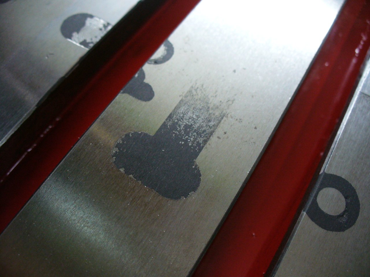

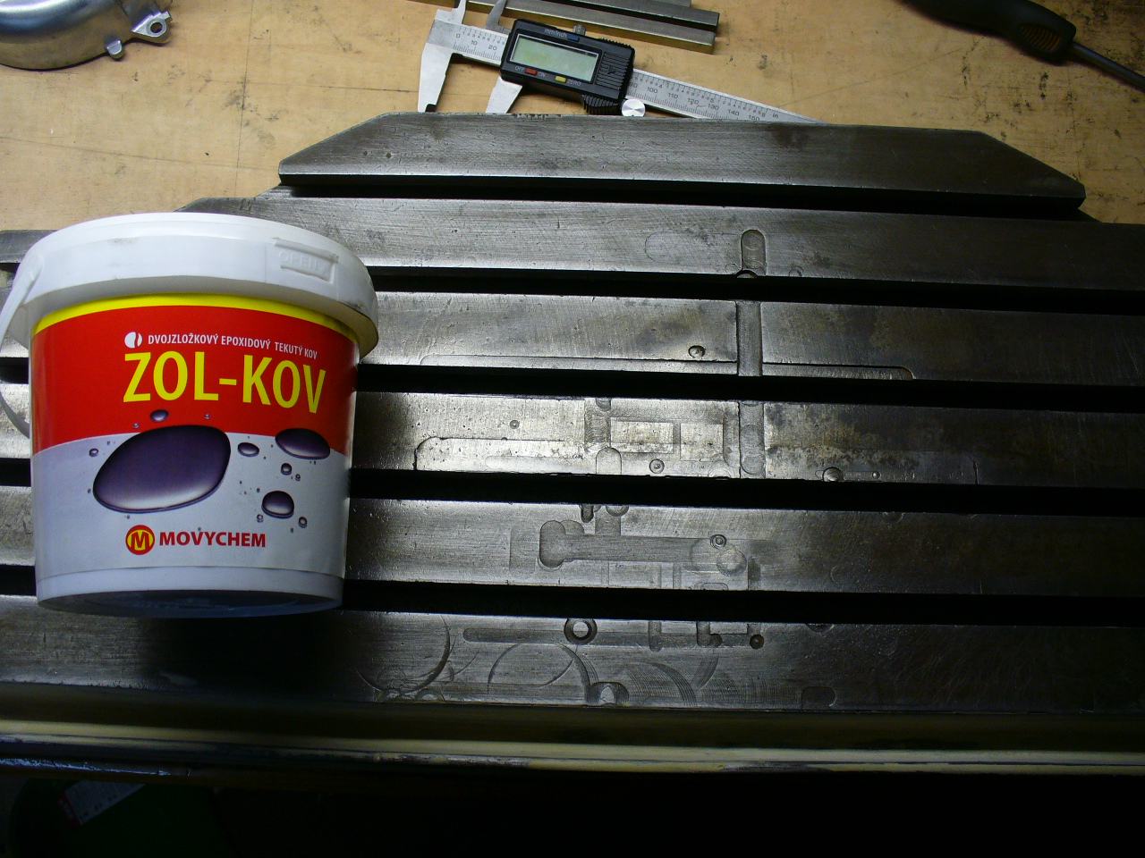

Max píše:To Tumlik:
funguje to dobře ten ZOL-KOV?
kupoval jsem to v hodoníně, možná tak 5 let zpátky, tam jak vjedeš ze štefánikové do průjezdu a je tam ten spojovací materiál, asi budeš vědět :wink: , hledal jsem hajzl, abych se.......... a seděl tam borec, měl tam plný regály, vzal jsem kromě té tušírovací pasty všechno, ten zol-kov, pak super fluid a ještě to druhý co nevím jak se jmenuje. Zol-kov jsem hned použil na svěrák a super, byl rozvrtanej a zatím to tam parádně drží i po těch cca 5 letech, pořádně jsem to odmastil normálně zalil a přebrousil.

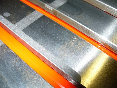

Na tom deckelovi byl stav toho vrchního stolu tristní, problém byl z různou výškou zafrézování, v některých místech i v úhlu, pokud bych to frézoval, což nebyl problém musel bych brát asi 2mm aby to bylo čisté
to jsem bohužel vzhledem k tomu, že ten stůl už byl frézovaný nemohl, docela bych snížil výšku, tak jsem to zalil tím zol-kovem po zkušenosti se svěrákem :wink:
nechci tvrdit, že je to jak litina, ale drží to i v malé tloušťce, pokud to chceš pojistit, tak to nevrtej šikmýma dírkama aby to tam nateklo, ale spíše to musíš natlačit, takovou zatékavost to zas nemá.
Pokud to chceš jako plastelínu tak to smícháš s tvrdidlem a necháš odstát, pak je to viskozita plastelíny a tuhne to tak do dvou hodin aniž by to stékalo. Pokud do toho sekneš uděláš samože rýhu, ale to i do litiny, jinak ten stůl není podle mě klasická šedá litina, spíš ocelolitina podle povrchu po obrábění.,..
Osobně se mi nechce dělat celou matici z bronzi na X vedení, takže odsoustružím originál matici a a ž mi dojde šroub X tak udělám centrické vložky a odleju ten závit ze superfluidu, když to bude na kule, tak to krouhnu z bronzi, tohle ale chci zkusit, není to zas takový problém to vyjmout na zkoušku :wink:

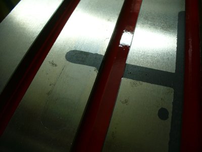

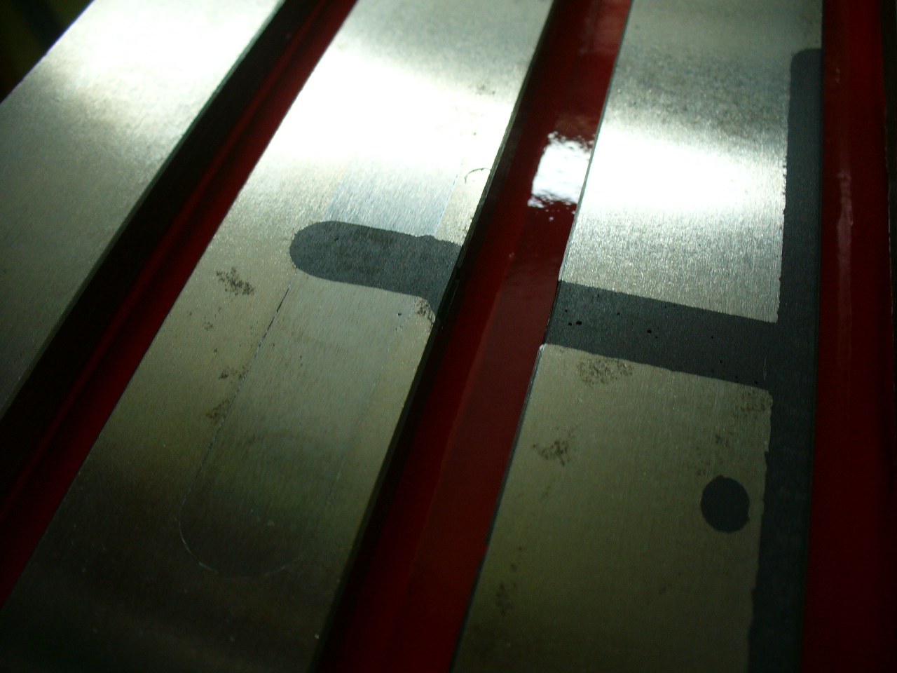

Tady jsem to nafotil po přebroušení, mám tam ale málo světla, tak jak bude lampička tak to nafotím znovu a mrsknu na web :wink:
Podle mě ten zol kov nereaguje s ničím, emulze na tom svěráku byla už nesčetněkrát a chová se to jak epoxy :wink:
Jen pro zajímavost a pro rejpaly, ten stůl byl samože dřív hoblovaný na manšestr, to co jde vidět na webu se zaškrabáním je pěkné i účelné, aby to nechodilo vysloveně po supr rovné ploše, ale ten manšestr by byl fakt lepší, napadlo mě to přelíznout kotoučem s přesně odstupňovaným přísuvem a kotouč by byl orovnaný do velkého rádiusu, (nemám tak dlouhý posuv na hoblovce) a ten manšestr by tam byl pak taky, ale zatím uvidím jak se bude chovat ta broušená plocha po používání, je to jenom práce navíc
Na poslední fotce je zalitá drážka, co je v úhlu a ten zol-kov je nalitý v asi 0,5mm a drží to zatím pěkně:), až se to vyloupne tak napíšu
