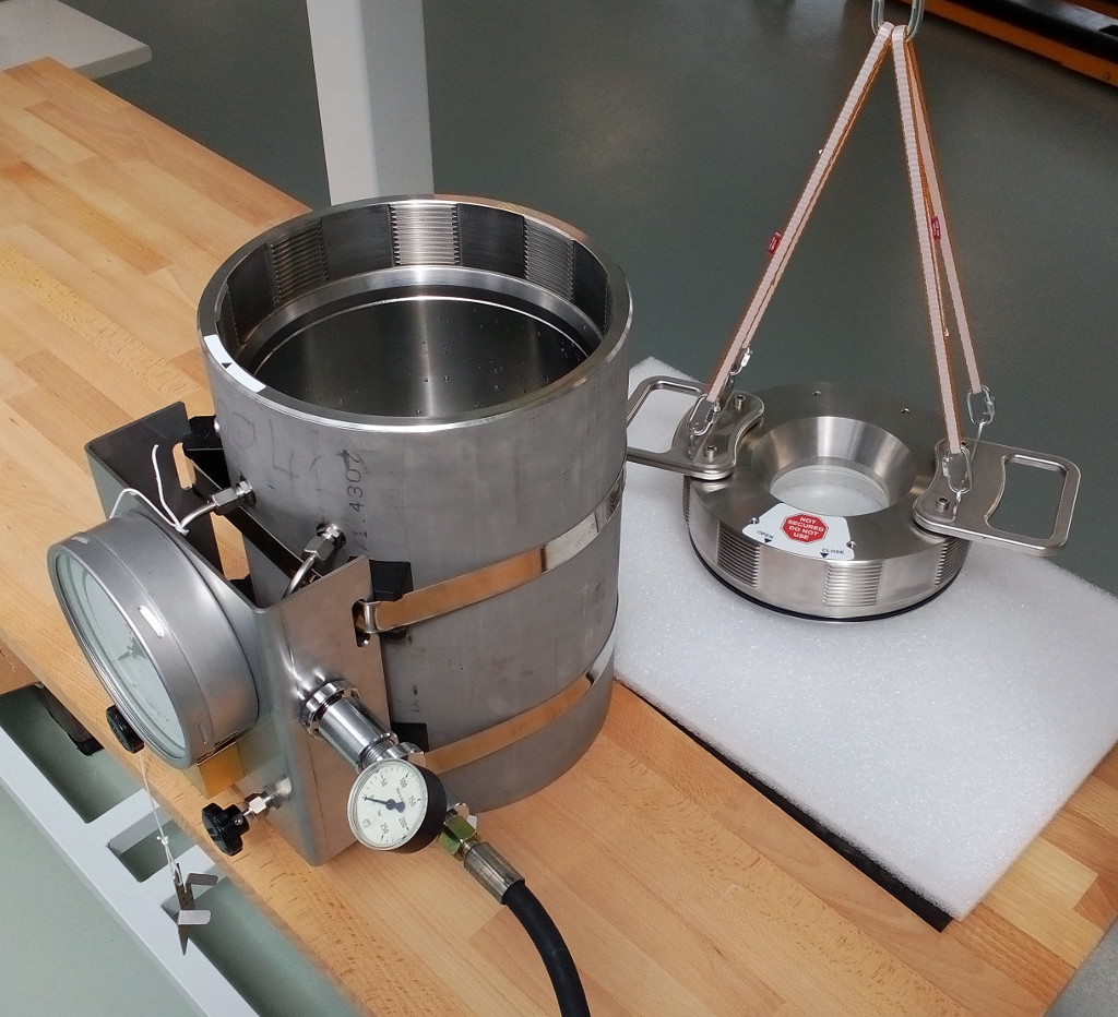

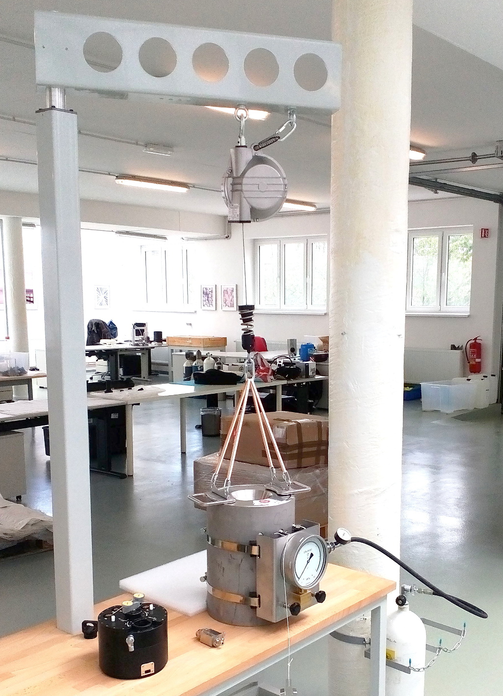

Tlaková zkušební komora (pracovní tlak 6 MPa, zkušební 20 MPa). Ono to přísně vzato ani není bastlení, spíš regulérní výroba zkušebního přípravku na kterém pracovalo několik lidí z firmy + část obrábění a plechařina se taky objednávala mimo firmu. Ale konstrukce je domácí :-)

prochazka: ten "závit" nahoře a na víku je opravdu závit, nebo jen řada drážek sloužící jako bajonetový uzávěr?
