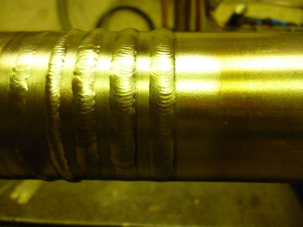

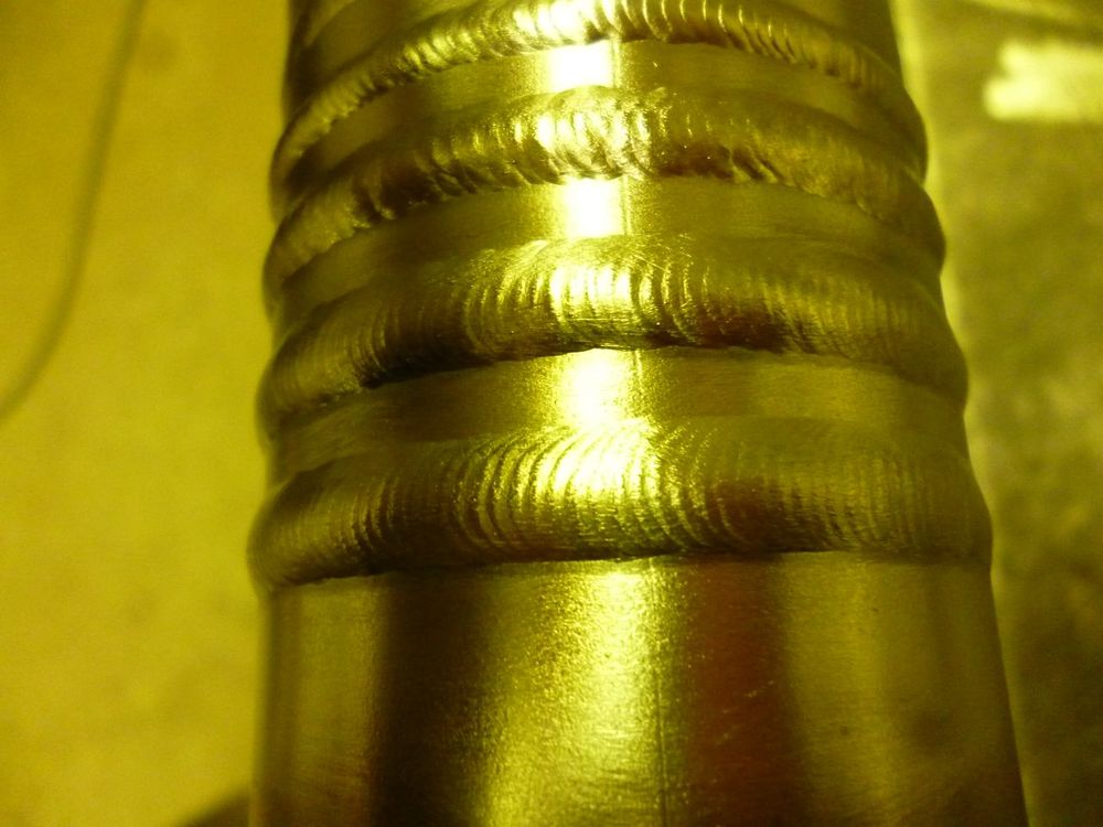

Magi neumřel :-) Magi žije, aneb když si uděláte z kanceláře svařovnu a vývojové středisko svařovací techniky.
https://youtu.be/Fqn5VES8a8M
PS: by jeden neřekl jaké je to HFko kurva, kolabují počítače, havaruje síť, odhlašuje se myš u PC, všechno špatně.
A to jsem jen zapomněl připojit kostru :D

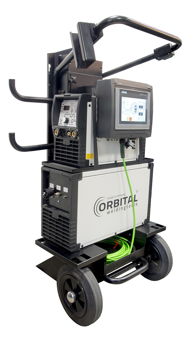

Tohle je inspirace - jmenuje se to Orbital S7 controller - S7 takže je myslím úplně jasné co za zázrak se v té dolní bedně nalézá :wink:
Bohužel jedině svářečka EWM konkrétně model Tetrix disponuje možností jej dálkově řídit procesním signálem 0-10V
Plazma ta je v poho, zapaluje řízená CNC kontrolérem od PC už několik let tady rozhodně problém není.
Nevím jak by se chovala ta Lídlovská, s tou jsem měl tu čest pálit jen ručně - funguje to ale žádná hitparáda to není.
Zásadní problém je absence pilotního oblouku.
