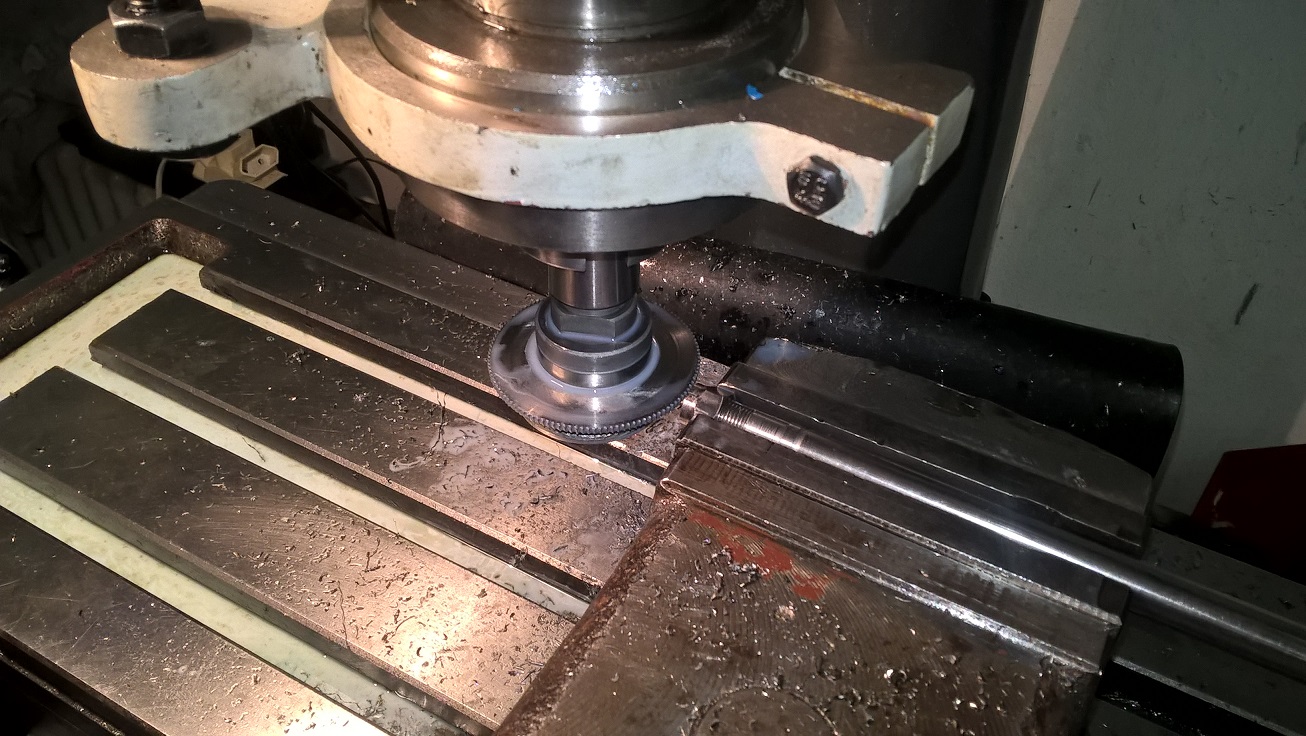

se mi nechtělo shánět korunové matice (stejně by nebyly s jemným závitem), tak jsem vyráběl
soustružení, závitování 30 min, frézování 15 min
aspoň jsem poprvé vyzkoušel pilku, ještě nikdy jsem s tím nefrézoval, sadu mám ze šrotu, tak to posloužilo. Nechtělo se mi nasazovat otočný stůl, tak jen ve svěráku, proto jsem změnil polohy drážek, nejdou do hrotů, ale do plošek. A.

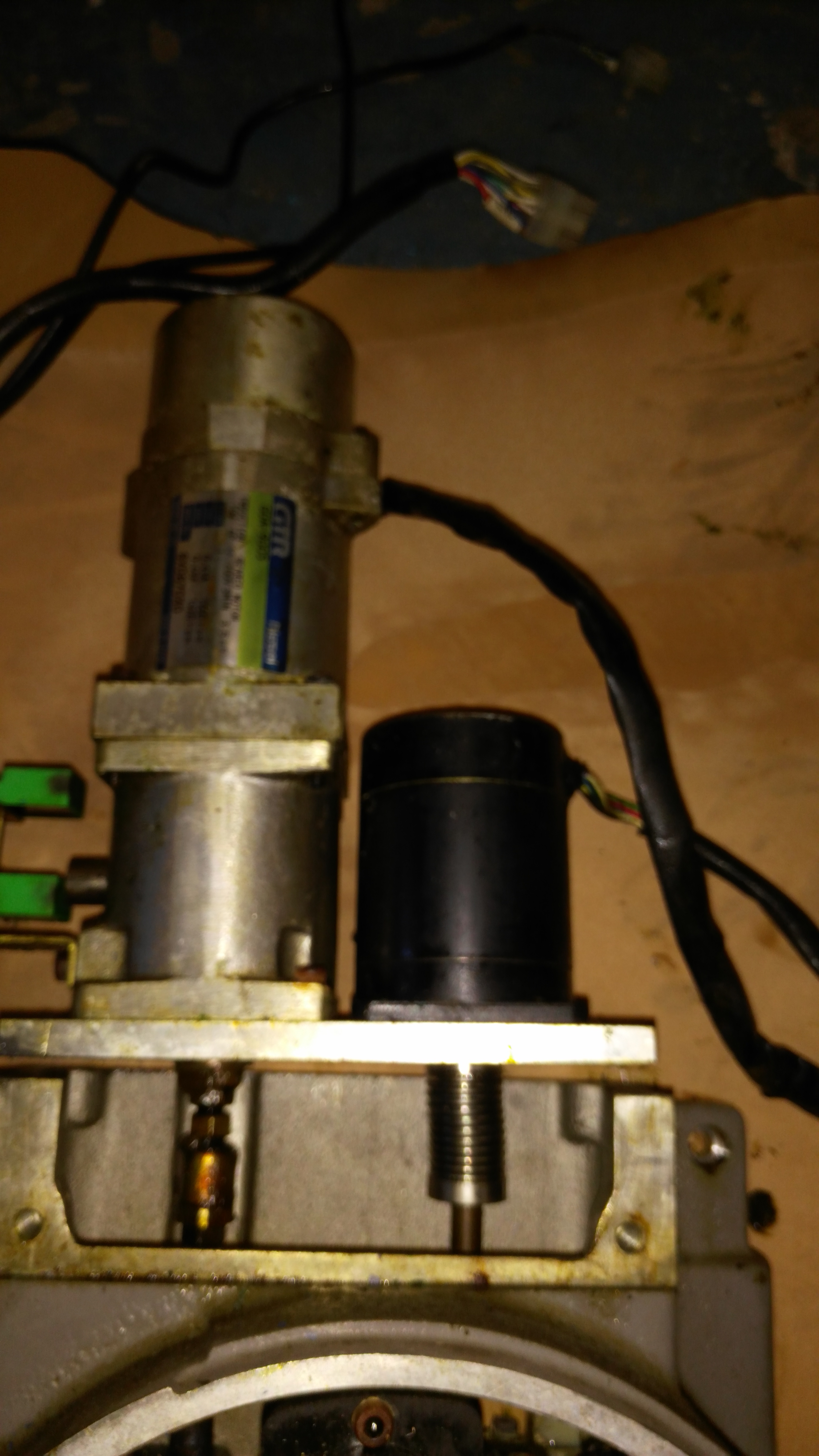

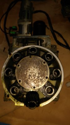

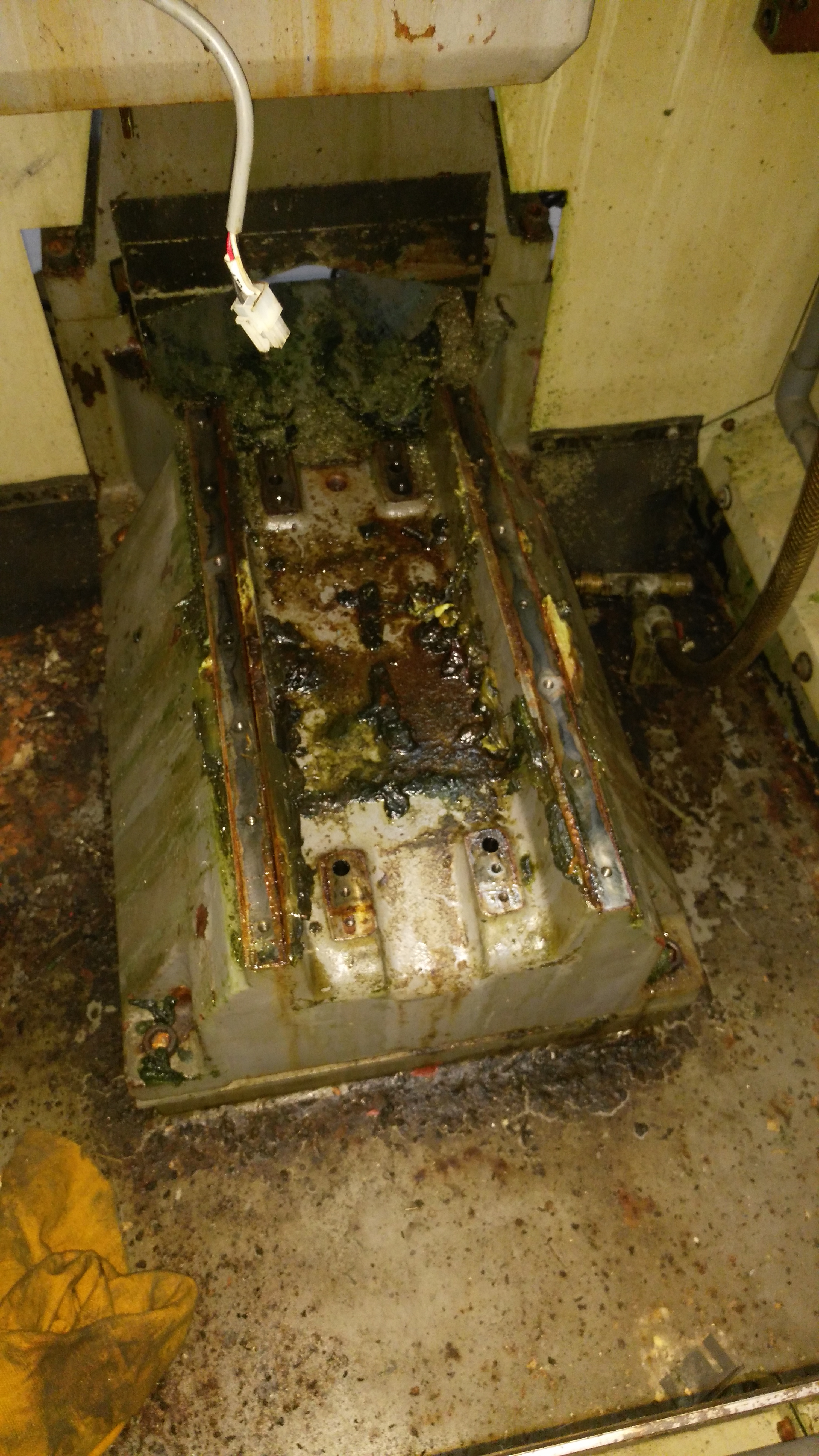

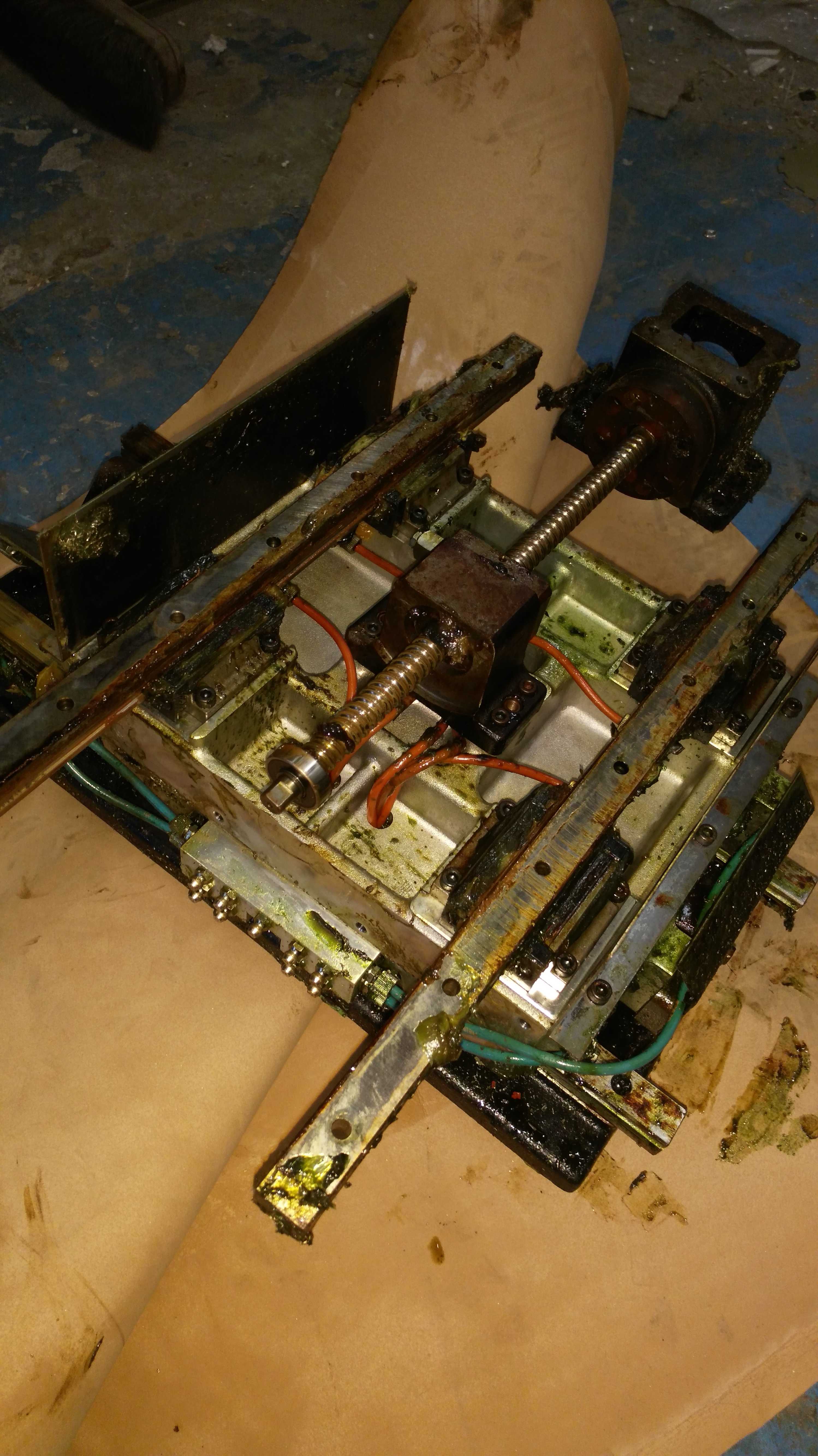

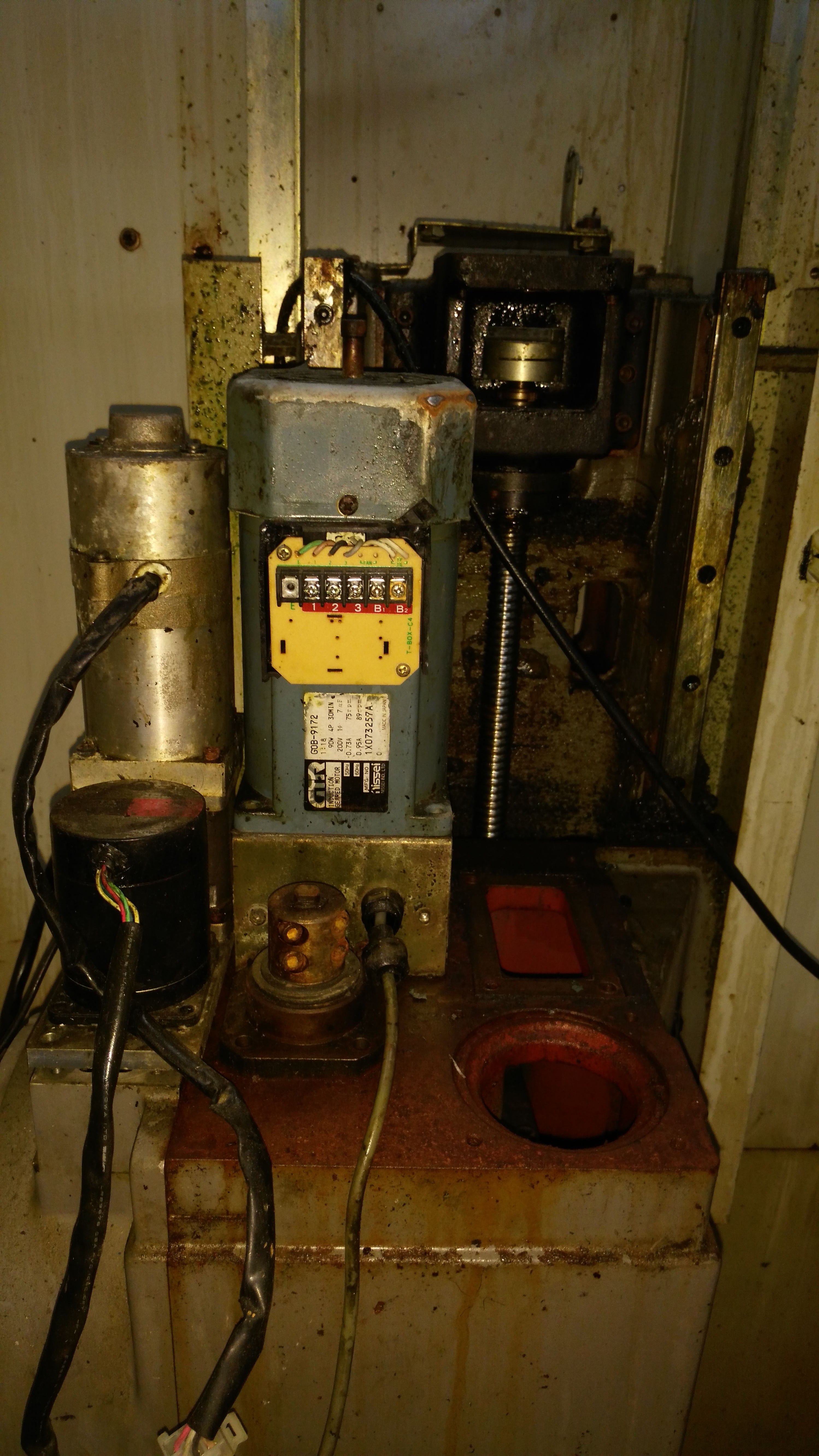

Tak jsem začal rozebírat jednu z mých posledních hraček. Brother TC 201. zatím jsem demontoval osu x, y a zásobník nástrojů iso 15. Šrouby i vedení vypadá pěkně ale to se uvidí až po přeměření.
IQ156
