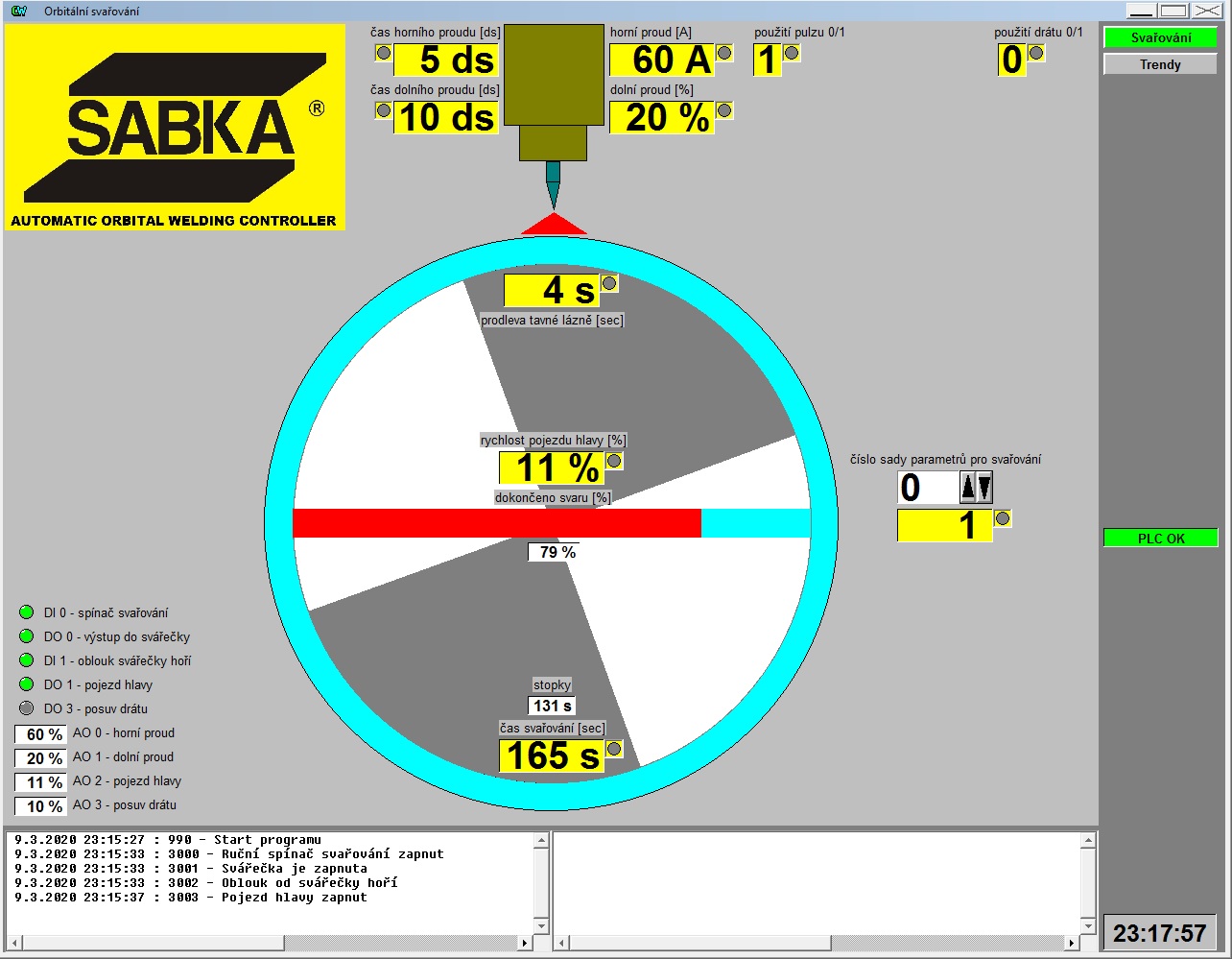

9. 3. 2020, 10:31
vývoj vizualizace pokračuje

22. 3. 2020, 9:57
Jak se vypořádat se zavlečeným vysokým napětím při HF zápalu svářečky do řídících obvodů které jsou k ní připojené?
Už mi to oddělalo analogové výstupy na PLC - budu je muset poslat na opravu.
Minimálně vše co je na tom konektoru vpravo nahoře + oba motory - ze všech těchto míst se mi do toho řízení zavléká vysoké napětí - digitální multimetr při HF zapalování jde nadoraz (měřeno proti zemi).
Jak se toto řeší? Nějakými filtračními kondenzátory na každém drátu k zemi?
Toto jsem nikdy neřešil a nemám s tím vůbec zkušenost.

HF znamená high frequency ne? , takže minimálně na všechny vodiče feritový kroužek (udělat jeden závit) kondenzátor jsem dával do audio zesilovače proti síťovému brumu mezi mínus a plechovou skřínku jestli se pamatuju, takže to asi není to stejné. Analogové výstupy se dají oddělit pomocí operačních zesilovačů v zapojení sledovač napětí https://eluc.kr-olomoucky.cz/verejne/lekce/690 potom odejde jen operák v patici, když se něco semele a nikoliv PLC. Ale třeba je na to nějaká jiná komplexnější léčba. Třeba je důležité zjistit kudy se to tam dostává, jestli po zemi, nebo se to někde naindukuje. Tvé pokusy s Rumhkopfovým induktorem v dětství by mohly napovědět :)

magi píše: 22. 3. 2020, 9:57 Jak se vypořádat se zavlečeným vysokým napětím při HF zápalu svářečky do řídících obvodů které jsou k ní připojené?
Použiju své obvykle rčení - když nevím, tak měřím.
Takže je třeba se zamyslet a změřit jak to tam leze. Vzduchem? Po nějakých signálech? Po zemích? Jak je to rychlé? Jak rychlé musí být měřené signály?
Podle zbraní a odhodlání útočníka pak volit obranu.
Na vstupech použít kondenzátory. Jejich velikost spočítat podle toho, jak rychlé jsou ty měřené signály. Pokud by vyšly filtrační kondenzátory velké, tak je rozdělit na velký+malý, protože velké jsou příliš pomalé.
Dál na vstupy použít varistory nebo transily. Jsou to hodně šikovné součástky. Třeba něco takového: https://www.tme.eu/cz/details/b72520t14 ... ory/epcos/
Pozor na to, že většina z nich má nezanedbatelnou kapacitu a tak je třeba ji zahrnout do výpočtu, pokud se musí měřit rychlé signály.
Pěkně fungují taky malé SMD tlumivky, něco na takový způsob: https://www.tme.eu/cz/details/dl1206-1/ ... l1206-1r0/
Nebo se dělá i spousta různých filtrů, opět malých v SMD provedení.
Obecně tyhle ochranné prvky pokud možno v SMD provedení (aby nohy nefungovaly jako antény, pokud to leze luftem). A umístit co nejblíž chráněnému prvku.
Jsou to vesměs součástky za jednotky korun.
Ale znovu připomínám: napřed měřit a experimentovat (strčit do dál/blíž, různě natáčet, napájet z jiného okruhu nebo baterek, pomocí improvizované antény se třeba snažit naopak situaci zhoršit atd.).
Nepřítele je třeba předem co nejlíp poznat. Zvlášť když nemáš žádné speciální vybavení. Pak je třeba chybějící techniku nahradit hlavou.
