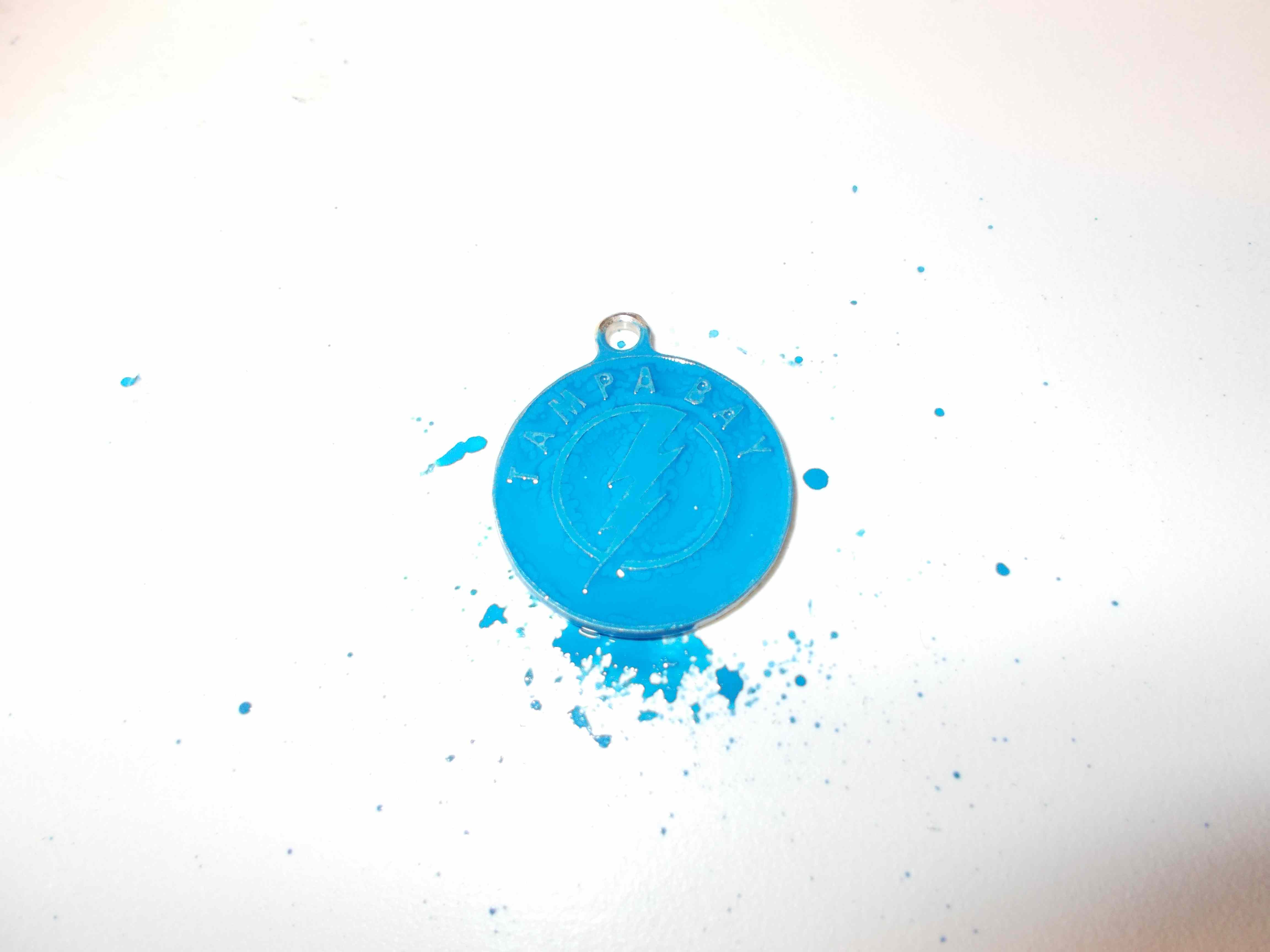

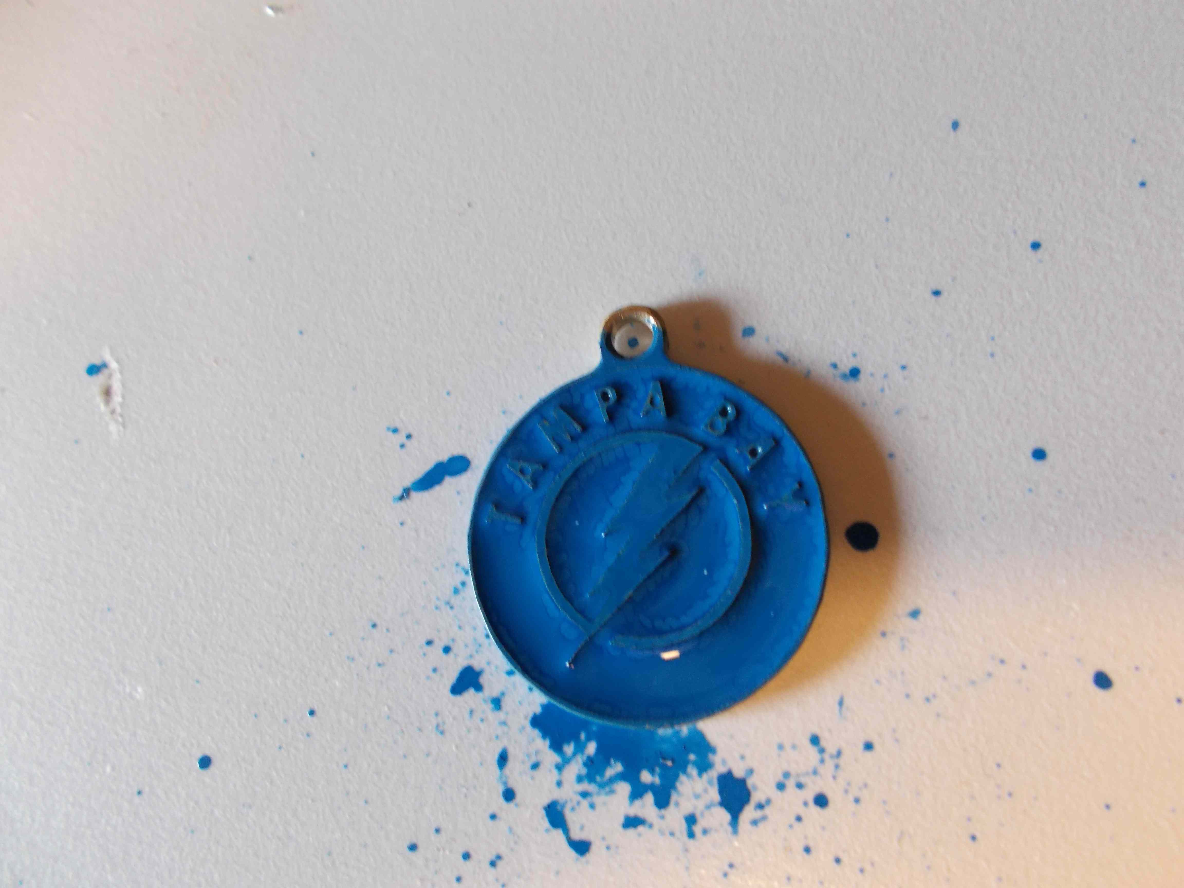

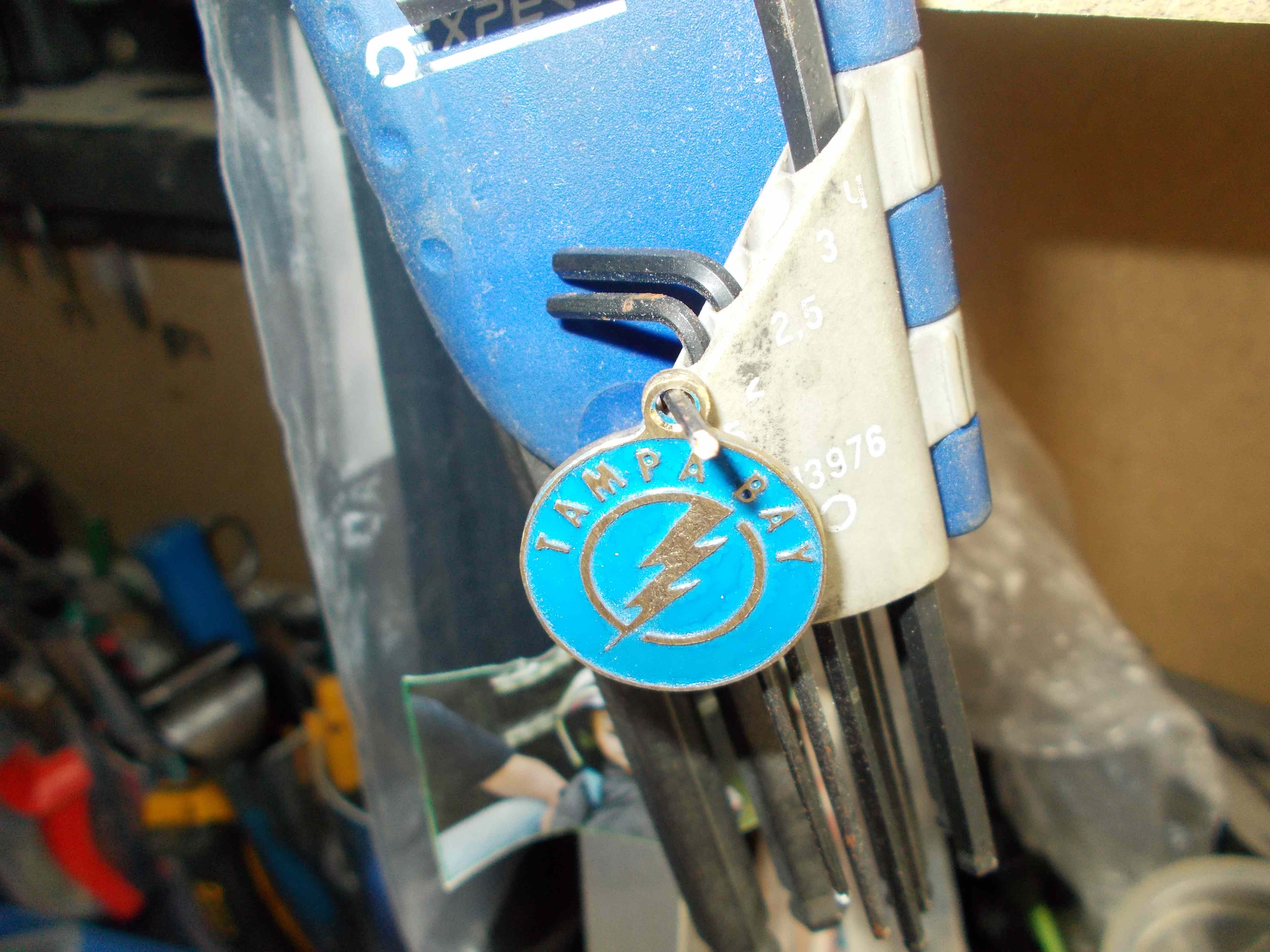

Dárek pro kamarádova synka, ice nepostoupili, ale i tak měl radost.
krátké uřvané video
https://youtu.be/ETMZLTczgtM" onclick="window.open(this.href);return false;
s tím barvením to musím ještě dopilovat :D

To jsi dělal práškovou barvou?

Ne to je obyč syntetika, práškovou nemám kde sehnat nějaký vzorek na pokusy, toto jsem tam nanesl jehlou a potom přebrousil na jemném smirku, jen jsem to asi málo naředil nebo co, jsou tam vidět mapky. Ta prášková by asi byla dobrá, já osobně jsem uvažoval o dvousložkovém epoxidu, bílá co používám na obrazy,
se mi velice osvědčila, po zaschnutí je krásně tvrdá a neloupe se.

Tady je pěkné video, kde používá práškovou barvu. Dělá na moc krásné mašině co bych moooc chtěl.
https://www.youtube.com/watch?v=RVmANu6nv94" onclick="window.open(this.href);return false;
Někde bych rád tu práškovou barvu v rozumném množství koupil.
Někde mám asi 1 kg černé tak to musím takhle v troubě zkusit.

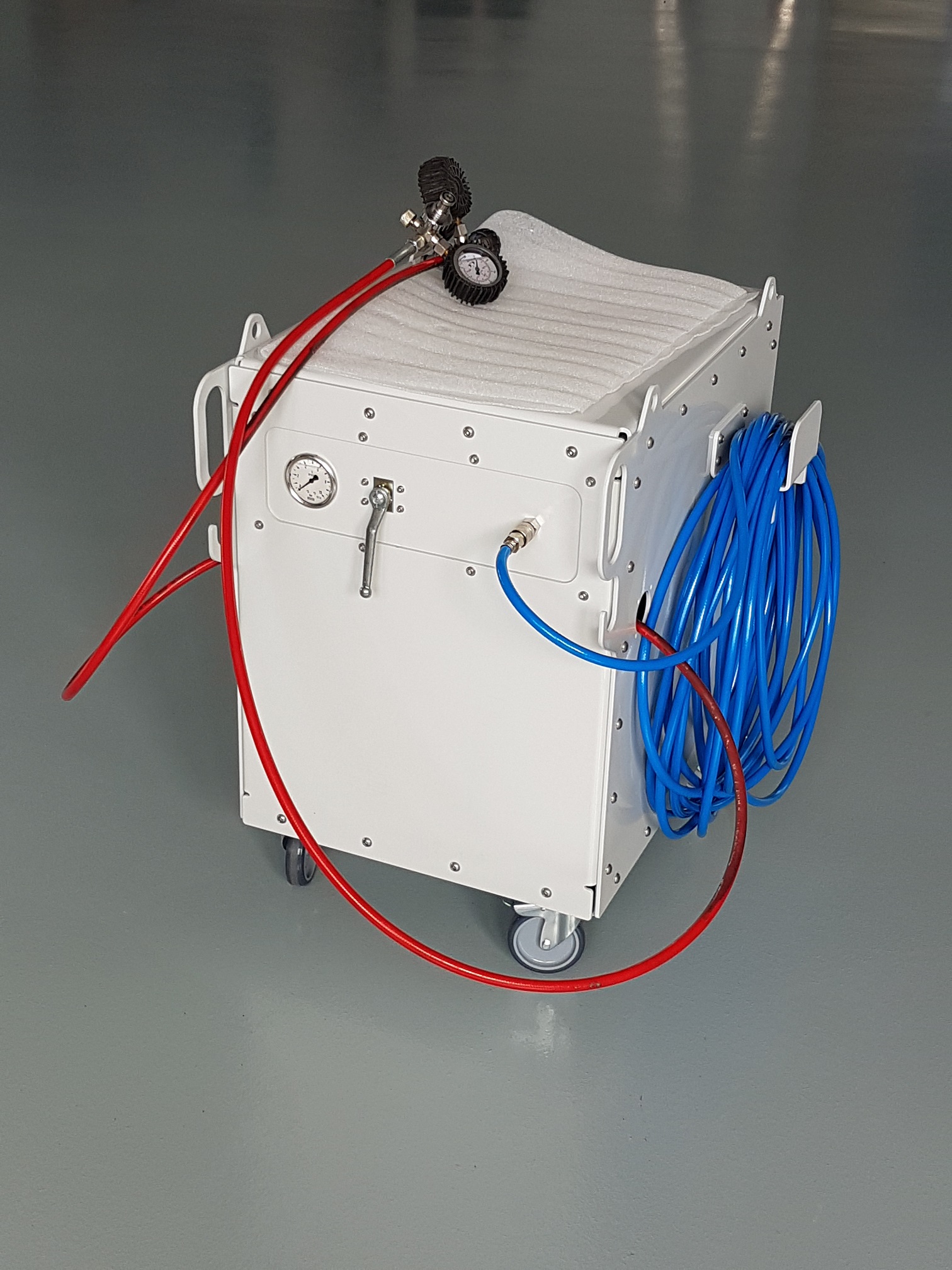

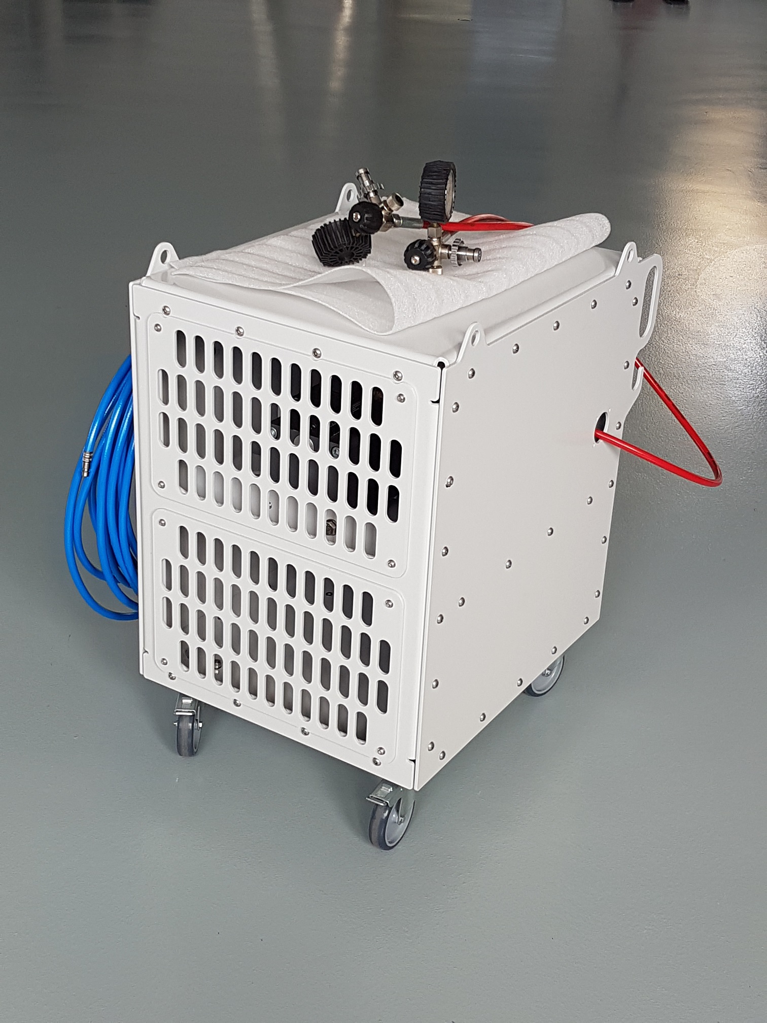

Vozík na kyslíkovou pumpu. Kyslíková pumpa totiž čas od času vybouchne a pak cáká železo všude kolem, tak doufám, že pětka plech bude stačit :-)

No to ji musíš pořádně namazat sádlem aby se to pořádně zkusilo jestli to vydrží :wink: :lol:

To bych taky chtěl mít v dílně :mrgreen: To asi není totéž co kyslíkový koncentrátor?

Není, tohle jenom umí přečerpávat kyslík z jedné tlakové lahve do druhé.

Tak nám prosím ukaž i tu pumpu dokud je celá
a jak je řešen pohon
no ono i dcecentně rozebraná bude zajímavá ...
:D :P
Příspěvky: 8450
1. 6. 2016, 3:01
Pumpu jsem si nedělal ale sprostě koupil :-) Vypadá takhle http://www.mpstechnology.it/mps/images/ ... oto/C4.JPG" onclick="window.open(this.href);return false; , princip je jednoduchý, velký píst poháněný vzduchem z normálního kompresoru a spřažený malý píst který stlačuje kyslík.
