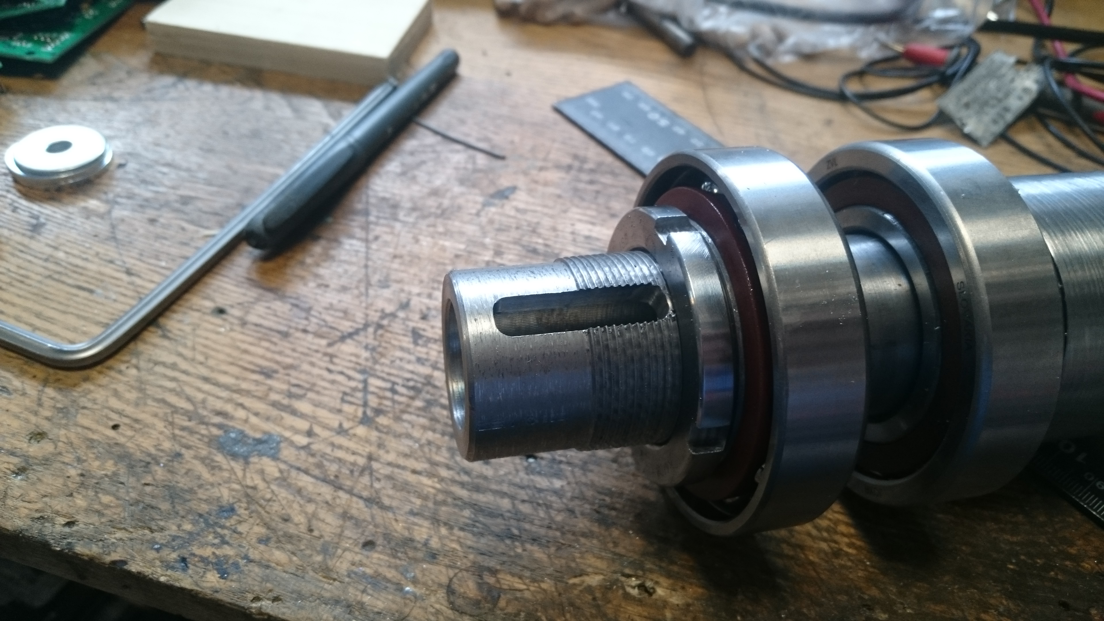

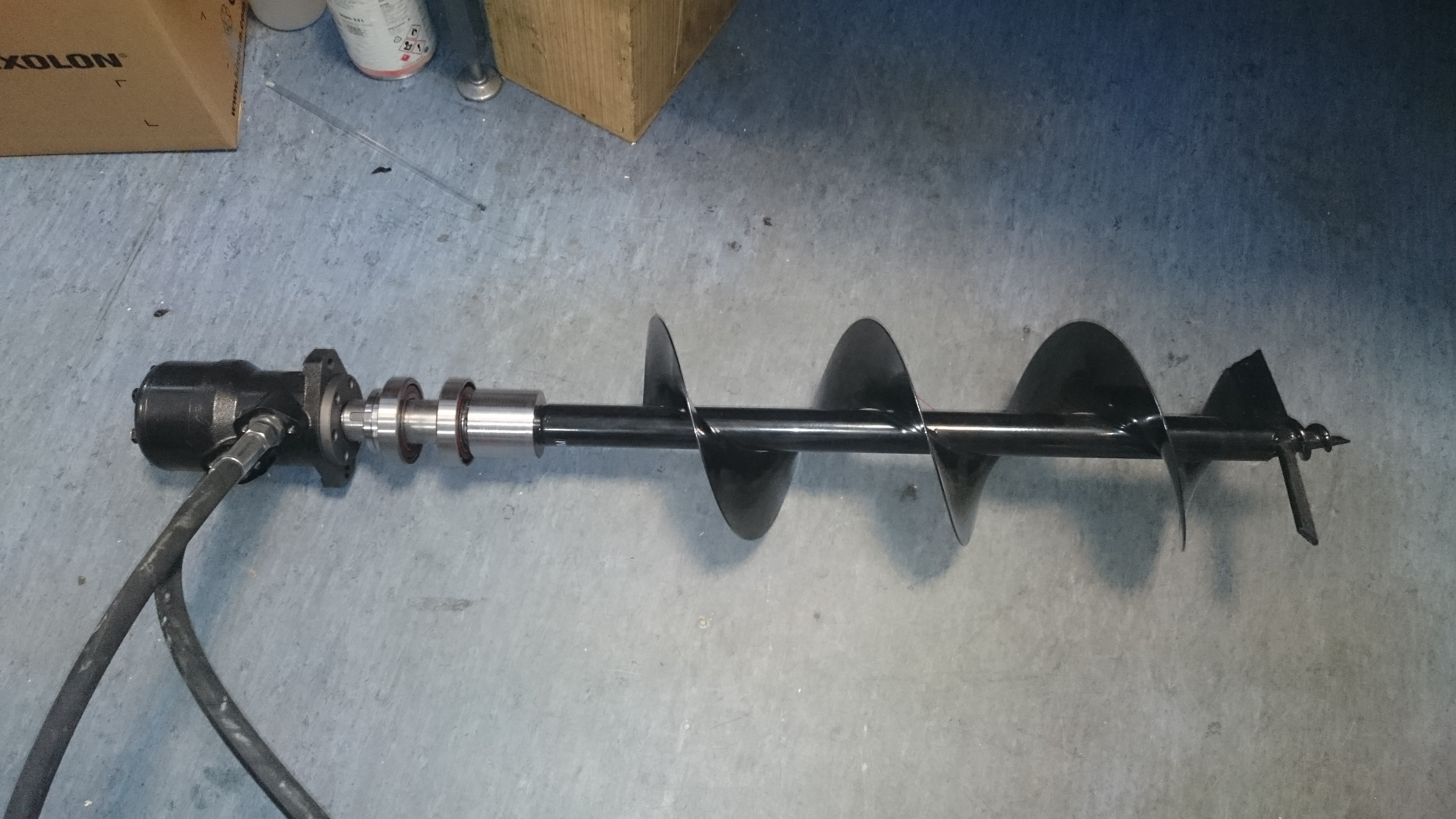

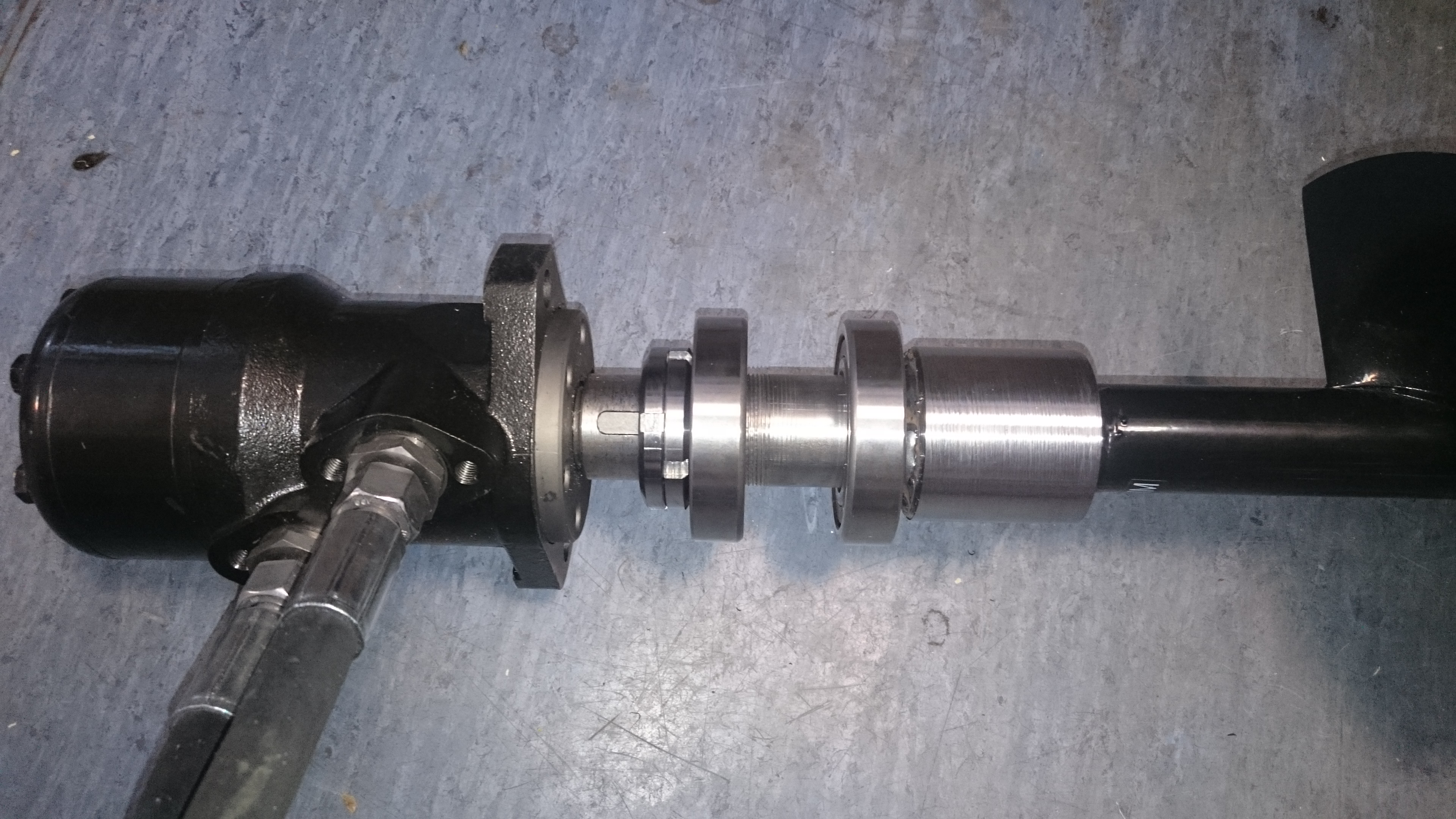

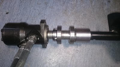

Maly zemny vrtak pre minibager.
Nemal som cim stuchat drazku na pero naboja.
Vyfrezoval som to skrz, na naboj pride objimka, snad to podrzi. Motor ma do 500Nm.
Dal som k tomu vypalit plazmou plechovy kryt, pozvaram az to pride.

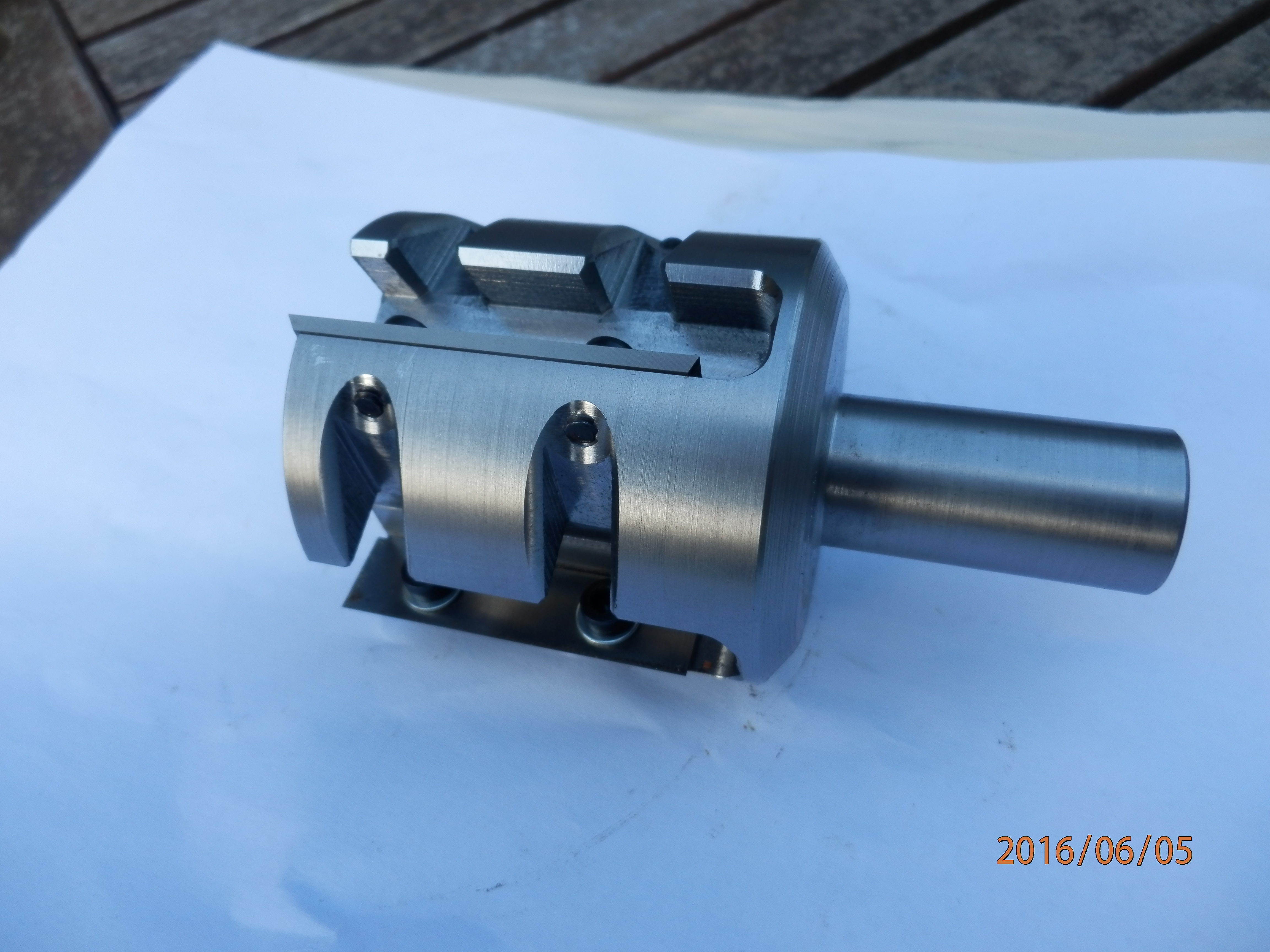

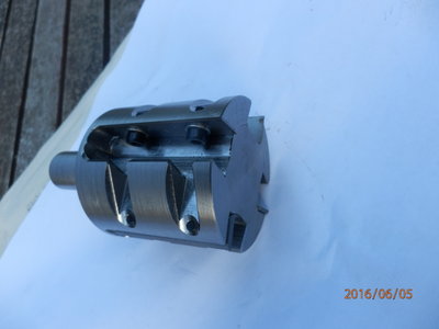

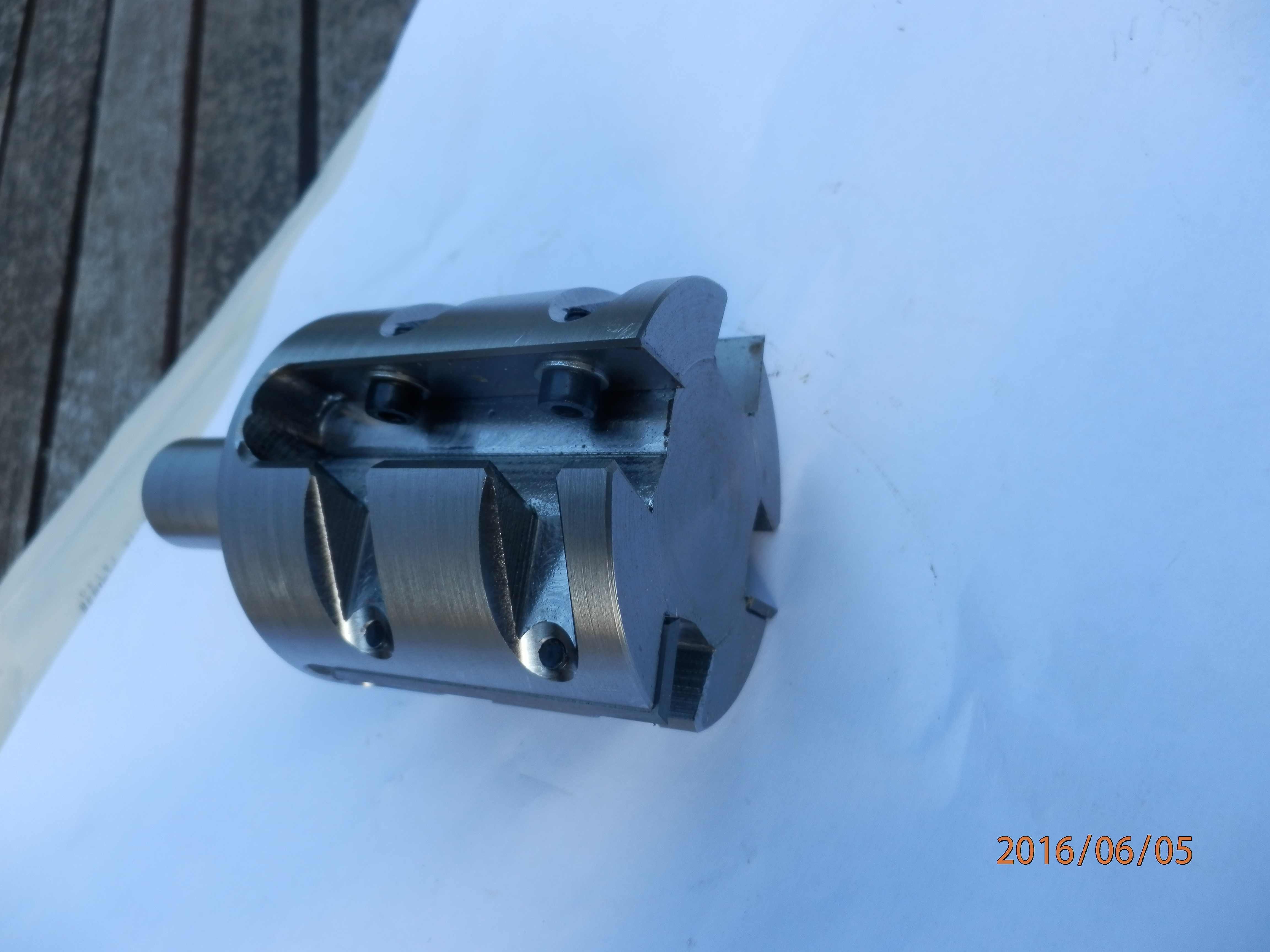

Fréza na čepy.
Jan Danda
Příspěvky: 1137
Registrován: 8. 7. 2009, 9:55
Bydliště: jarpice
5. 6. 2016, 7:40
Ještě koupit lepší šroubky. Vyrobeno na klasice.

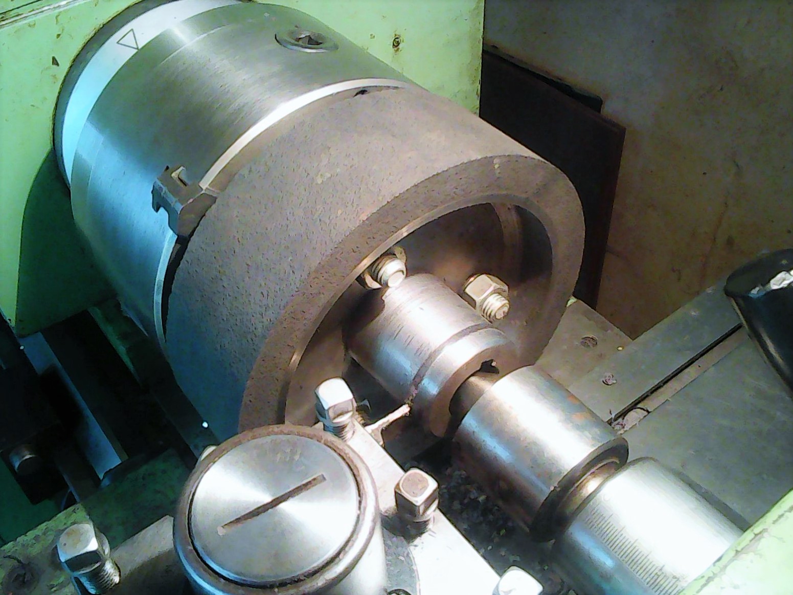

Dneska jsem se konečně na chvilku dostal k soustruhu a tak sem bastlil hnací kolo na pásovou brusku...

Ahoj Slastře
Mohu se zeptat, jak si nanášel gumu na to hnací kolo na pásovku ? Nebo případně o jaký jde materiál.
V hlavě pásovku stavím taky, a tohle mě uniká :(

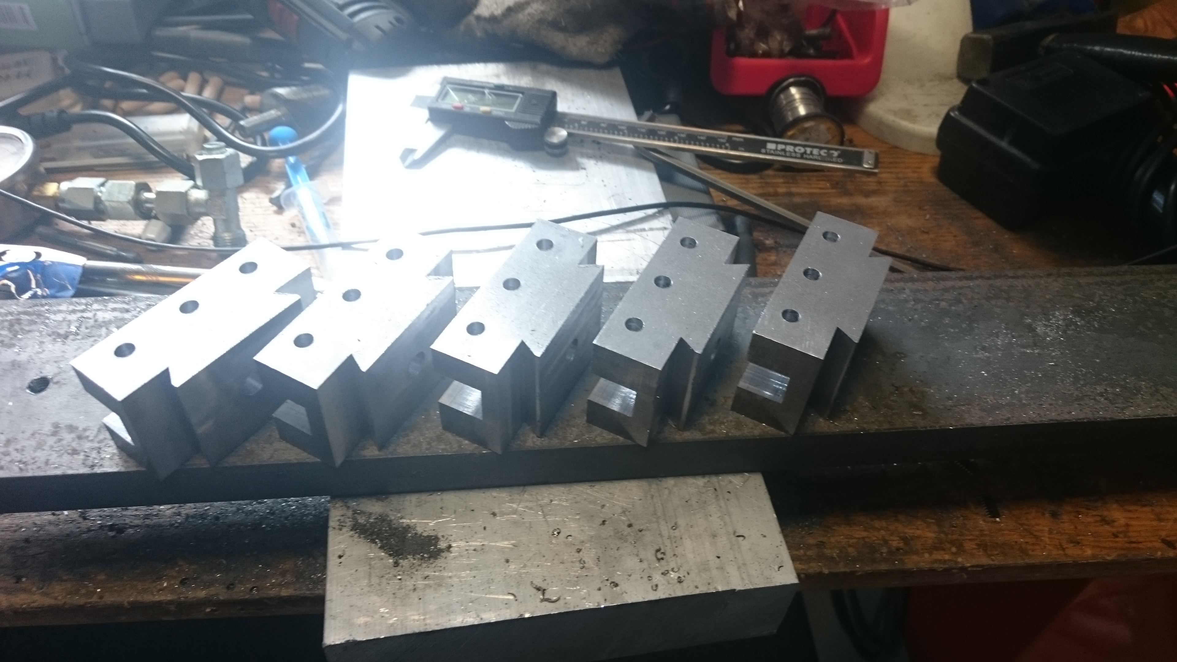

Dalsie rychoupinaky na sustruh.Tentoraz Ferm MD500.

Ahoj Lubo,
tak to kolo jsem sehnal už pogumované, ani nevím, z jakého stroje pochází, ale určitě sa to dá někde navulkanizovat. Co jsem sa díval na pásovky na netu, tak některé ani neměly kola pogumované, jenom třeba ze silonu, hliníku a dokonce i dřevěné, takže asi záleži na co se pásovka bude používat. A jak si daleko ze stavbou, hoď sem taky nějaké fotky, třeba sa to bude někomu, kdo se chystá stavět pásovů brusku, hodit.
Tak sa měj a ozvi sa
Zdraví Slávek
t256
Příspěvky: 3027
10. 6. 2016, 7:10
Se drevem neni zadny problem. Ja to tak taky mel. Vyriznes kruhy z preklizky, slepis k sobe, prisroubujes hridel, osoustruzis/obrousis a mas kolo za par babek. Preklizka je tvarove stala a ani po case jsem nepozoroval zadne opotrebeni.
Gumu si bezne nechavam nalisovat na takove mensi valecky, dela se to pod velkym tlakem a musi na to byt forma. Pro 1ks se to IMHO nevyplati.
pavlaxy
Příspěvky: 1885
10. 6. 2016, 8:01
Na široké válečky jsem viděla použít válce z paletového vozíku ...
