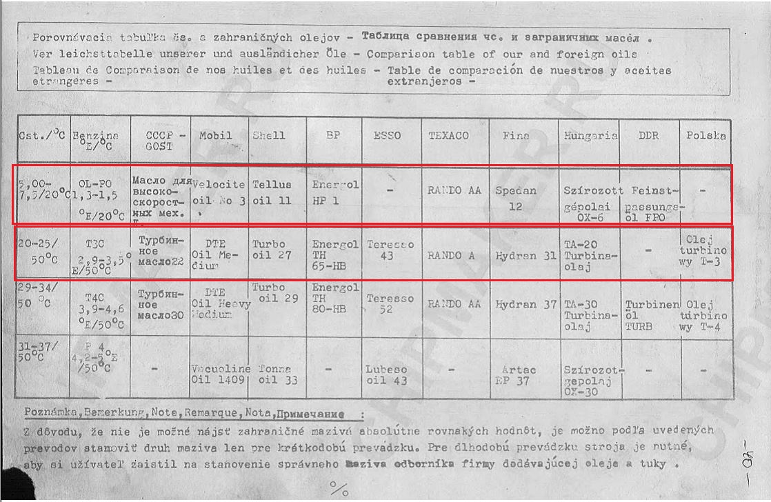

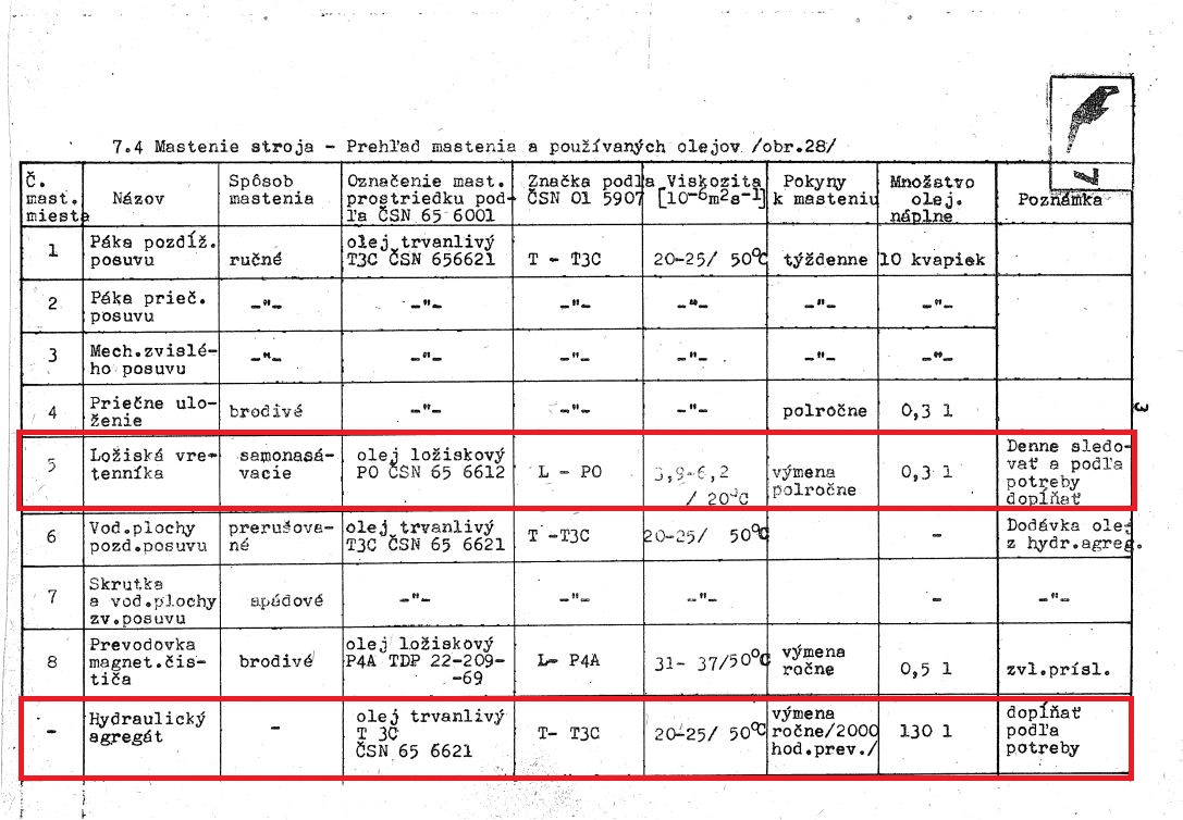

Co používáte za olej do hydrauliky a pro vřetenová ložiska (kluzná) u brusek BRH?
magi
Příspěvky: 2741
Bydliště: Třebíč
4. 6. 2020, 7:44
1)
OL-PO je dnes https://www.oleje.cz/p/paramo-cut-3-1-l-nalevany--19182
T-T3C bych nabídl Mol Multi SW 46 v balení 50 kg za cenu 3.080,- Kč bez DPH
2)
FUCHS RENOLIN MR 0 VG 2 - vřetenový olej L-P0 , Mobil Velocite No. 3
FUCHS RENOLIN DTA 32 - olej trvanlivý T3C, Mobil DTE Medium
