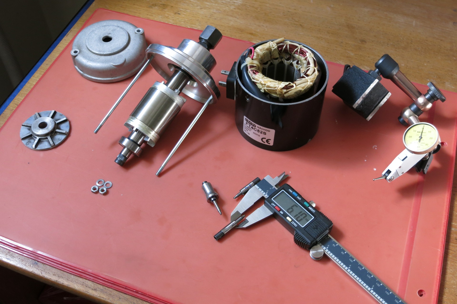

Z ebaye konečně dorazily redukce 3.175 na 6mm, tak jsem je zkoušel, ale byl to jen další debakl (vnitřní díra je buď malá nebo prasácká, redukci to roztahne na 6.1mm a nesedí to, mám tři, všude stejný). Tak jsem aspoň Atasa rozebral, abych zjistil, co tam mám za ložiska (rád bych jel na vyšších točkách, než jsou nominální, i když je to nejspíš stejně jen teorie, 1/8" nástroje tam asi v životě uspokojivě neupnu :roll:).

A proč si tedy nevytočíš svoji kleštinu , jde tokrásně udělatna jedno upnutí , to by mazel dal, když jsem spěchal tak jsem si je dělal i z mosazi

No u mně bys za cenu těch tří redukcí koupil možná jen jednu, ale zato funkční .... to víš číňan to na ty setiny až tak nehrotí, asi zrovna neměl den. Pokud chceš atase hnát nad nominál, tak doporučuju líp vyvážit rotor, dát kosoúhlý ložiska od Fagu nebo NSK a hlavně vyřešit jejich mazání olejovou mlhou. Jeden známej takle točil i přes 50kilo. Ty původní ložiska na vyšší točky rychle umřou.

rotor je vyvážen velice dobře , ale ložiska jsou obyč , největší problém je tuk , na vyšší točky bych z toho udělal průtočné mazání olejem

Nechtěl jsem říct, že je to špatně vyvážený, ale kolega měl prostě možnost to nechat ještě trochu vylepšit, tak ji využil. Průtočné mazání olejem je pochopitelně taky jedna z možností ....
Ta původní ložiska šla do kytek při každodenním provozu (dvě směny) na cca 16000 RPM a s tukovou náplní asi po měsíci, ale to se očekávalo. Pochopitelně v cenový relaci originálního Atase je jasný, že na nějaký fajnový ložiska co jsem uváděl výše musíme zapomenout. Ale neber to jako kritiku, je to velmi solidní hobby produkt, který má velký potenciál tuningu i do profi oblasti užití. :wink:

Kdysi mi někdo tyto redukce doporučil (sice odsud, ale imho je to to samý) a já na to nespěchal, tak jsem to zkusil. Myslíš vytočit redukci nebo kleštinu? Že bych zkusil rovnou kleštinu? To by byla frajeřinka :) Akorát neznám základní rozměry, resp. hlavně přesný úhel kuželu, to nemám jak oměřit a specifikaci CM kleštiny zatim neumim najít.

Je chlazení olejovou mlhou něco, co se dá provozovat v normálnim bytě? Ale než to takto zásadně tunit, asi stejně spíš zkusím pořídit jiný vřeteno (viz.). Atase zkouším, protože už ho mám, ale v podstatě je pro mě dost nevhodnej už jen základníma rozměrama.. Je i celkem hlasitej (i bez vrtulky), ale to je možná těmi ložisky?

No nemusí to být tak drsný (možná jsem se blbě vyjádřil s tou olejovou mlhou) .... princip je takovej, že do vřetene foukáš stlačený vzduch a jednou za čas do něj přidáš kapku oleje (je na to nějakej agregátek - tuším že se tomu říká přimazávání vzduchu). Ono tam toho oleje stačí velmi málo, ale důležitý je aby se film na povrchu ložisek obnovoval průběžně. Ten vzduch to navíc i solidně chladí a přetlak brání vstupu bordelu do ložisek a jak jsi správně napsal čistí labyrinty.
Klasická olejová mlha od "dospělých" strojů to ale není. Samosebou že alchymie je výběr vhodnýho oleje.
