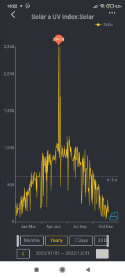

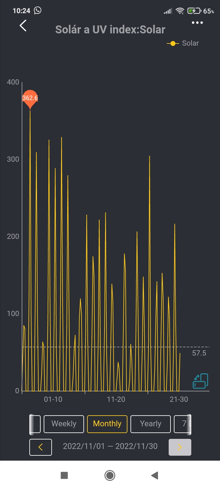

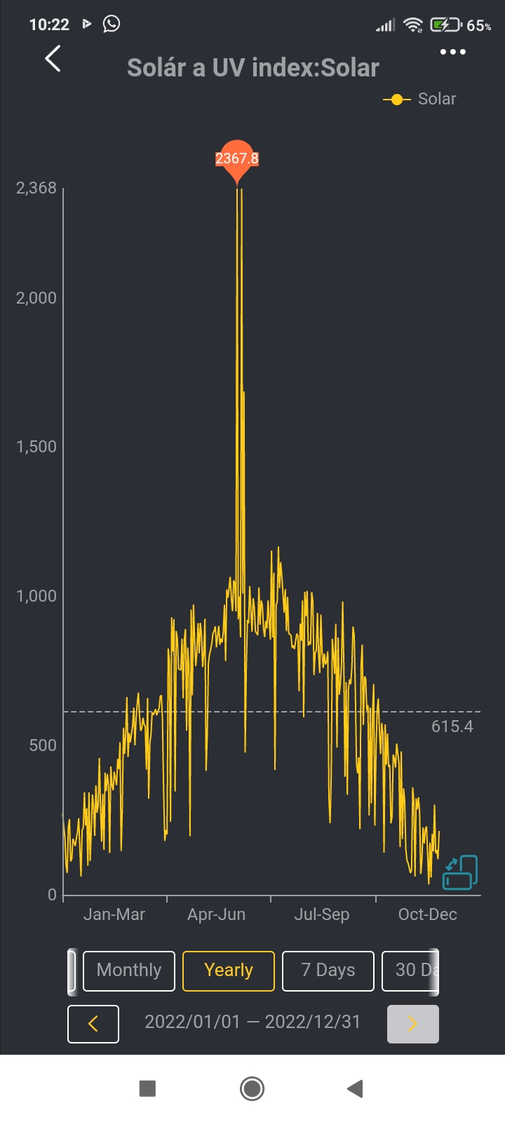

protože mám v plánu FV tak jsem pořídil meteostanici od garni, která má měření slunečního svitu, nebo jak píše lapa luxmetr, bral jsem model s wifi kvůli tomu, abych si tu stanici propojil s ecowitt kam se odesílají data cca co 10s a v appce si to pak můžeš prohlížet. Umístil jsem ty senzory na střechu (správně by to mělo být tak v cca max 3m)
šlo mně primárně o to si to zprůměrovat. stanice měří aktuální hodnotu ve W/m2, každopádně po zaregistrování na tom ecowitt už se tam dají zobrazvat i grafy., denní, měsíční, roční atp. umí toho hodně......jak je to přesné jsem nezkoumal, takže berte to jako cca
posílám dva obrázky s grafy ročním od 1.1.2022 do jakoby konce roku, je tam i max.. peak a měsíčním, ta linka je průměr W/m2 jak v roce, tak na dalším teď v listopadu
myslím, že na tom ecowitt jsou zaregistrobvané stanice z různých koutů čr i světa, takže by se dalo při troše pátrání najít něco poblíž bobíka a zkusit to porovnat s hodnotama kolik toho"nasosal" on :wink:

ještě teda doplním, že jsem to umístil na hřeben střechy a ten měřák toho soláru je umístěný horizontálně, tedy bere slunce od východu do západu, skutečné hodnoty při umístění panelů na sedlovou střechu která u mě směřuje na východ/západ budou určitě mnohem nižší :)

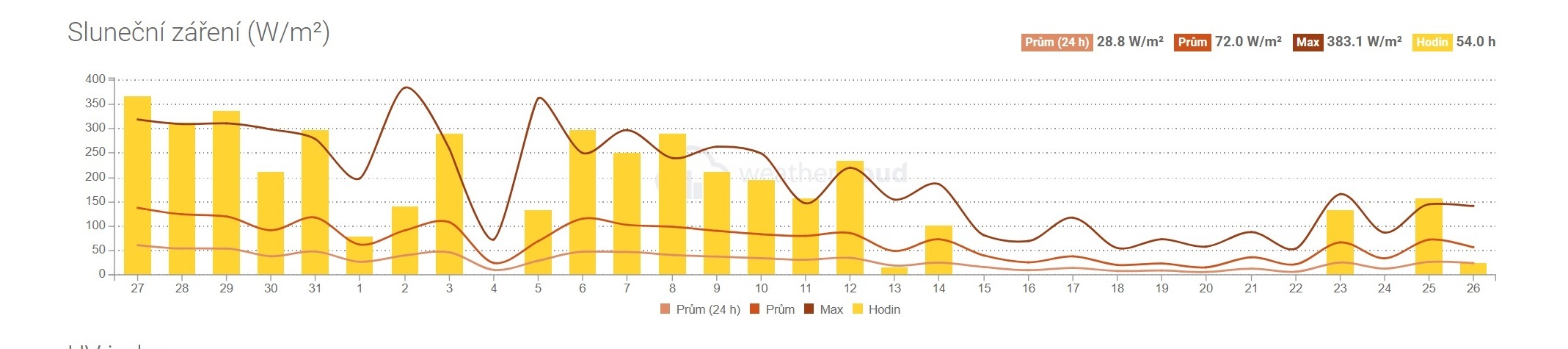

Tohle je graf slunečního záření v Praze na Jižním městě za poslední měsíc. Sice z toho nic nepoznám, ale někdo třeba jo :)

když kouknu na to co dal pafik, tak ten peak sedí skoro na den (praha vs jížní morava), ale průměr mám o hodně vyšší na 24h(57,5 W/m2 vs 28,8W/m2) kdybych umístil panely 1/2 na 1/2 východ západ a něco by to dávalo i v poloze na jih, tak bych to ponížil třeba jen na 40prct. průměru toho roku, byl bych někde na 250W/m2 v denním průměru na 24h, ale ideál by to bylo dvě ty čidla a sklonit je přímo na střechu, pak to sečíst....
