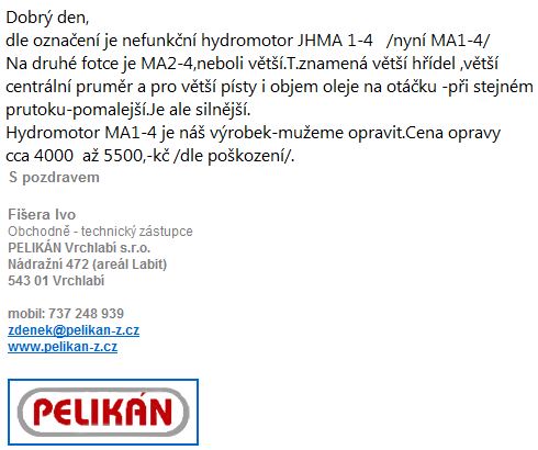

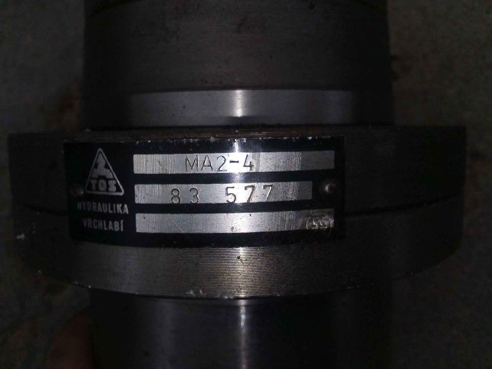

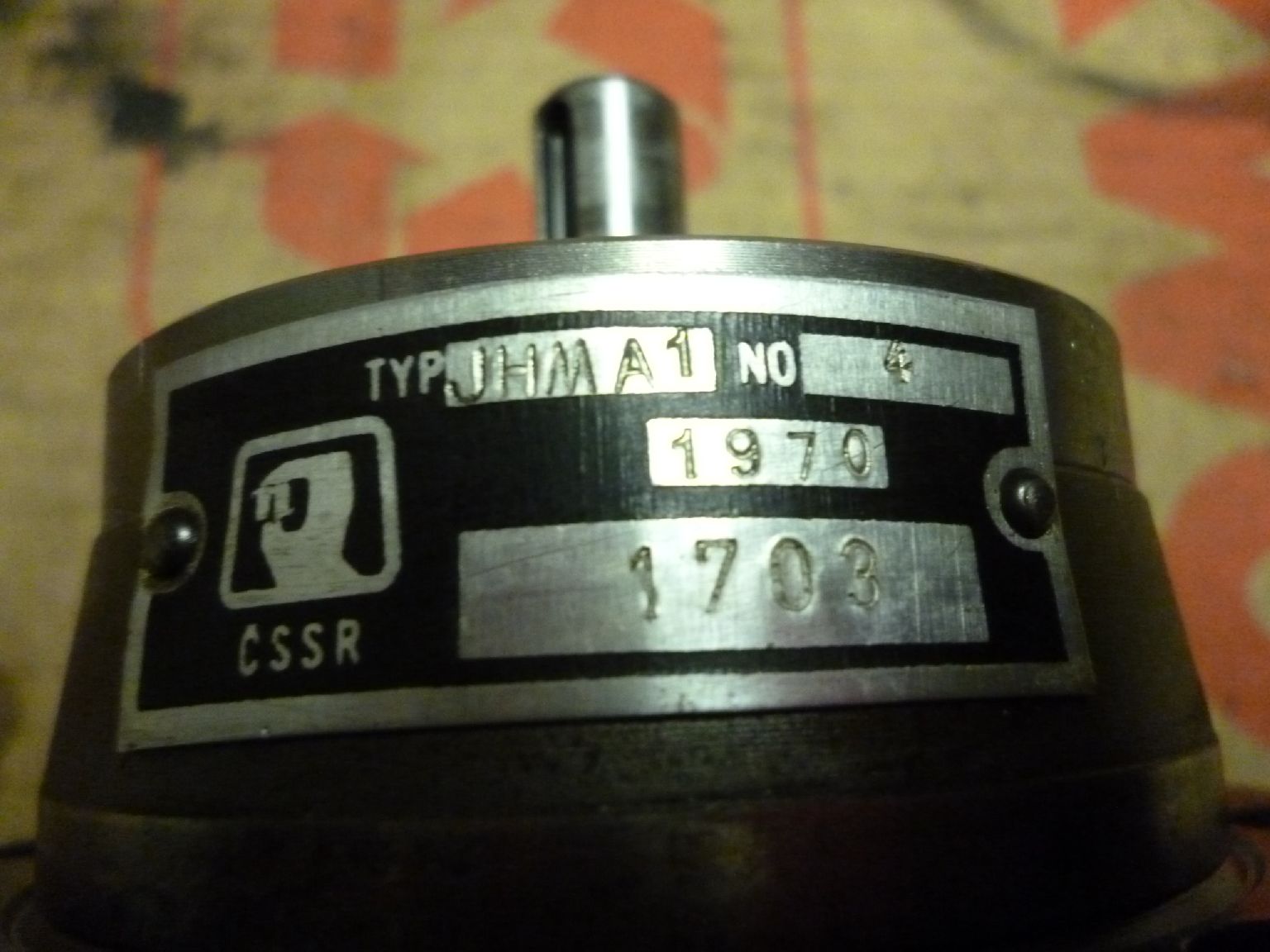

1čkový motor je vymontovaný za brusky a 2kový prodává borec na FB za 2tis. a včíl mudruj kde je rozdíl :x
magi
Příspěvky: 2741
Bydliště: Třebíč
9. 6. 2020, 6:52
máme jasno - nahradit nelze

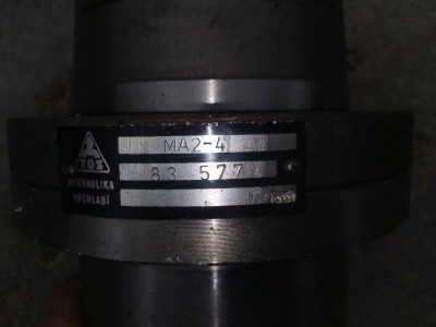

magi píše: 9. 6. 2020, 1:14 1čkový motor je vymontovaný za brusky a 2kový prodává borec na FB za 2tis. a včíl mudruj kde je rozdíl :x
jednička má geometrický objem 17.75cm3, dvojka 39.48cm3. Jednička je 2kW, dvojka 3.2 při 4MPa. Dvojka má při stejném tlaku dvojnásobný moment (10 oproti 20 Nm).

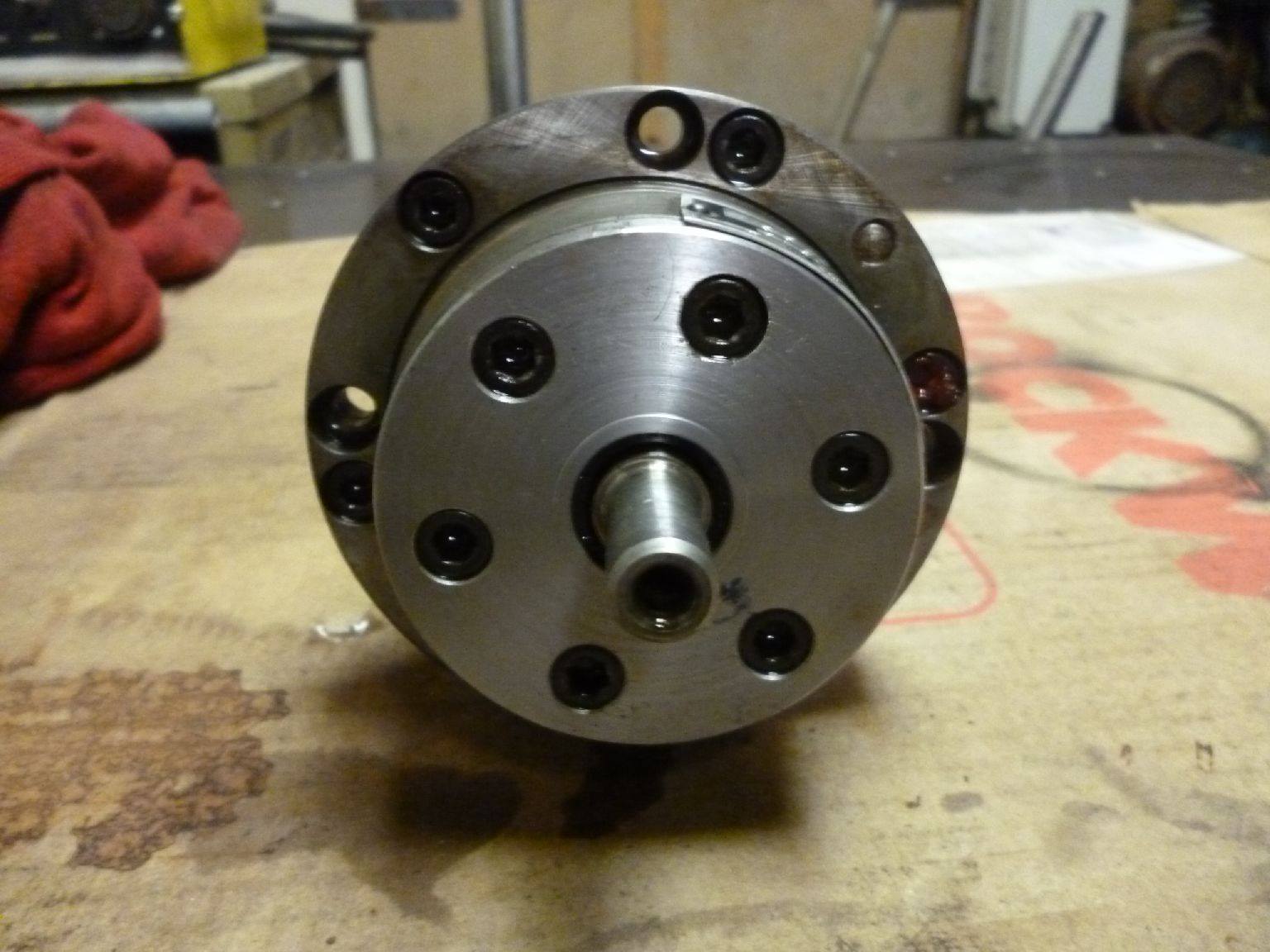

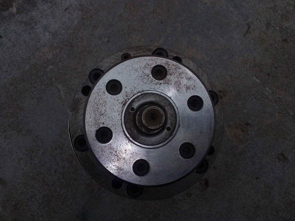

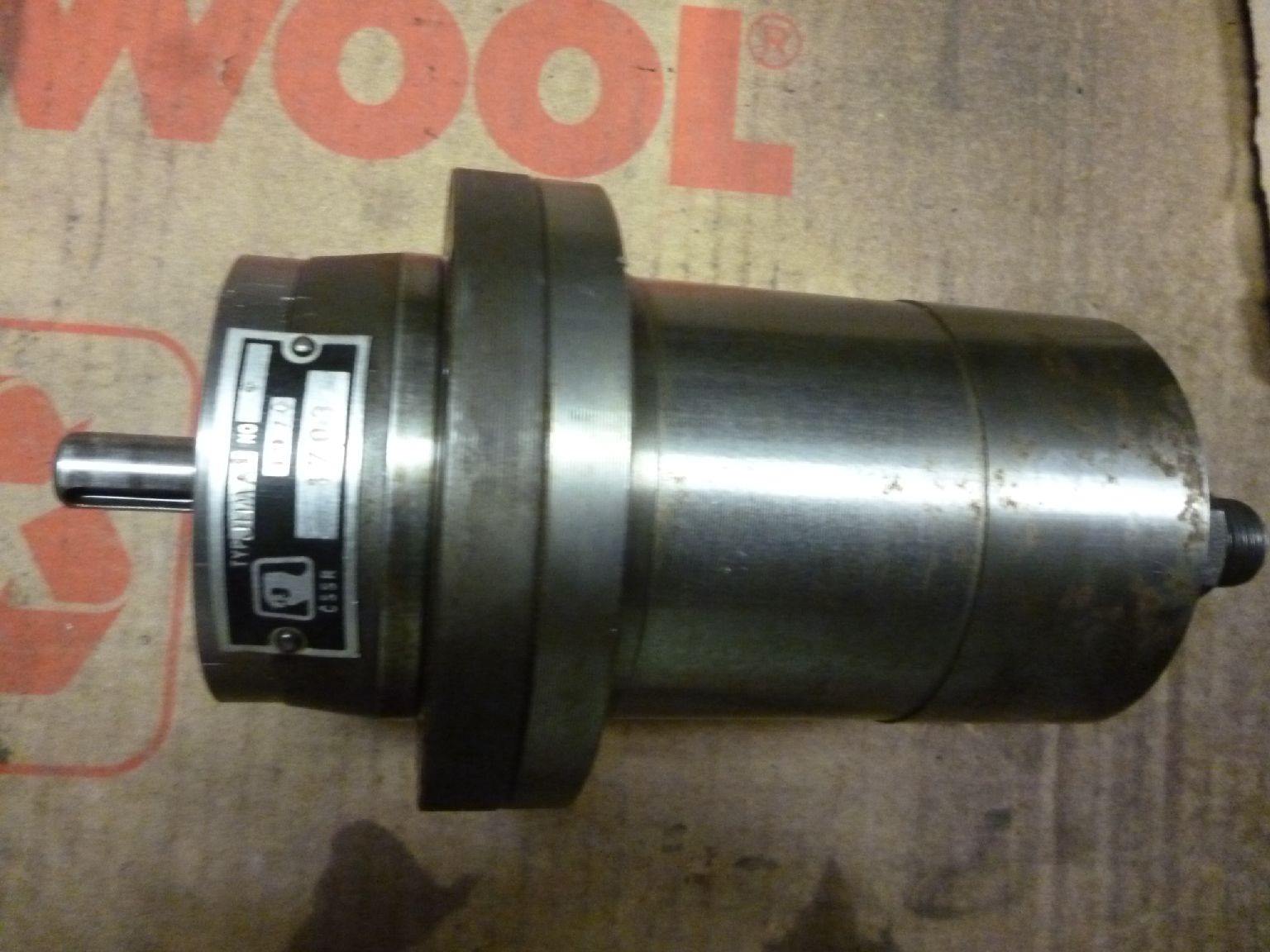

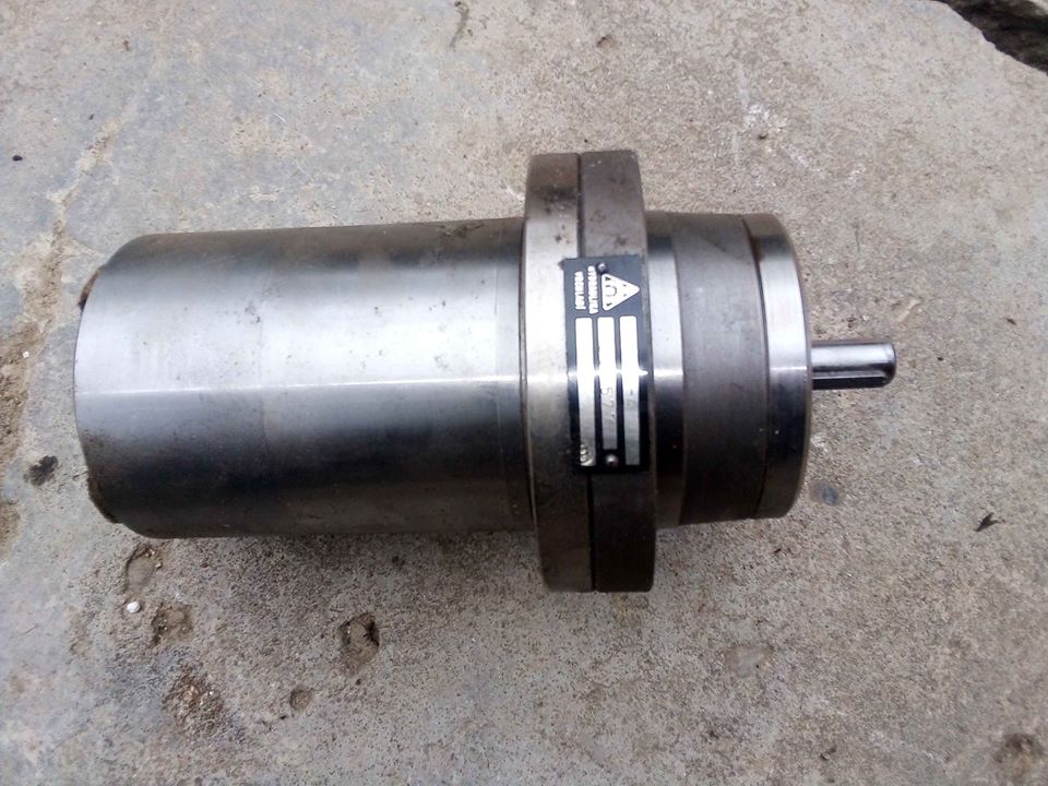

Nemáš nějaký nápad jak jej otestovat mimo brusku zda-li je v pořádku?
Jak jsem psal, nechce to jezdit, resp. jedním směrem jaksi nejistě s malou sílou jede a opačně nejede vůbec.
Jestli je problém v hydromotoru, nebo někde jinde. Má smysl jej rozebírat?

Jak by musela vypadat zavada ktera by zpusobila ze ten motor jefe na jednu stranu pomaleji?

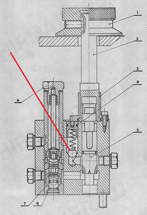

V tom OTS manuálu je řez - podle mě (pokud tu brusku provozoval debil) buď bude KO něco na rozvaděcí desce a nebo bude v xxdeli to axiální ložisko. Nebo to bude někde vyrezlý, nebo přidřený.
Večer, jestli nezapomenu, tak to oscannuji - je to klasický axiální pístový hydromotor s šikmou deskou (MA - Motor Axiální, MRAK - Motor Rotační Axiální Konstantní)

Helele, teď koukám, že tady sem patří pružina a kulička a to tam ani jedno není.
Kulička bych možná věřil že by mi vypadla a nevšiml jsem si jí, ale pružina tam taky určitě nebyla a není.
Pouze ten pístek nahoře a ten jsem tam zase vrátil, tzn. toto může být ono.

robokop píše: 9. 6. 2020, 10:17 Jak by musela vupadat zavada ktera by zpusobila ze ten motor jefe na jednu stranu pomaleji?
úplně stačí, aby byla netěsnící (zadřená, vydřená, vyrezlá, dojexxxxná.......) jedna polovina rozváděcí desky - v jednom směru otáčení to poteče na výstupu (to tolik nevadí) v druhým to bude unikat na vstupu - pístky nebudou mít tlak, takže ten motor nebude mít moment.
Rozebrat, zkontrolovat, opravit nebo nechat zgenerálkovat.
Příspěvky: 23276
9. 6. 2020, 10:40
Jaka je sance ze to bude takhle smerove nesumetricke?
Me to prave prijde dost malo pravdepodobne. Nerikam ze to je nemozne. Jen proste premyslim pred tim nez to magi rozebere zda je to pravdepodobne.
Ostatne asi se to da pichnout rovnou na hadici a zkusit....

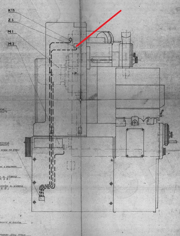

ještě abych se vrátil k těm záhadným válcům ve svislém sloupu (ještě jsem to nevyfotil) připojené je to viz. výkres
