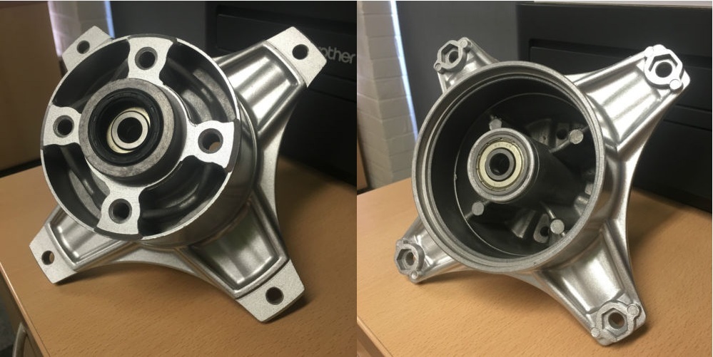

Potřebuju opravit díru pro ložisko na náboji kola níže - jedná se o tu stranu u brzdového bubnu. Jak to mám upnout a vystředit, aby mi to běželo s tou ložiskovou dírou na druhé straně? A jak se takové uložení opravuje? Je to ložisko 6301, takže o pár mm větší není. Přesoustružit, nacpat vložku a znovu přesoustružit? Mám trošku obavu z toho, že je tam fakt málo materiálu na braní jak vidno z obrázku. Jak případně silná vložka se dává? Lepidlo na uložení už to prý nevezme, je tam vakl tak 0.3. Zkoušel jsem tam dát i kalibrovaný plech okolo, ale on ložisko neudrží a sežvejká se jak papír. Nebo dát plech a zalít tím lepidlem?
Díky za rady, O.

2. 4. 2018, 3:02
odpovez si na otazku, co je pro tebe cenesi, zivot, nebo par stovek za novej naboj

2. 4. 2018, 3:58
Loctite 638 se může použít až do spáry tloušzky 0,25 mm. Pokud to máš o 0,3 mm větší, tak máš spáru 0,15 mm. Otázka je, jak to ložisko s tak velkou vůlí v náboji vystředíš, než to začne tuhnout. Možná ustříhnout 3 pásky z plechu 0,15 mm 2 mm široké a těma to vycentrovat?

2. 4. 2018, 4:47
Myslím, že o 1mm by se ta díra v náboji dala zvětšit bez rizika, že to nějak praskne při provozu. Vysoustružit ocelovou vložku s vnitřním průměrem o desetinu menší, než je průměr ložiska a tu za tepla kolem 200°C nasadit na ložisko. Jak to vychladne, tak to ručně z ložiska nesundáš.

2. 4. 2018, 6:07
filla píše:odpovez si na otazku, co je pro tebe cenesi, zivot, nebo par stovek za novej naboj
Je to na 40 let starej stroj. Číňan sice dělá repliku (na obrázku), ale ta na originál nepasuje.
Koupil jsem origo na Ebay, ale tohle uložení už je načatý taky. Nezbývá mi, než to nějak opravit.
Zkusím tedy to lepidlo a uvidíme, jestli to vydrží, nebo jak. :wink:

2. 4. 2018, 10:29
Lepidlo ano, ale zalepiť tam ocelovú vložku, a tú potom obrobiť pod ložisko

4. 4. 2018, 6:26
Ked to budes mat upnute lizol by som aj vonkajsiu cast cca 0,5mm a nasadil tam ocelovu rurku 2mm hrubu. Tym padom nebude vadit ze si ubral zo steny. Vsetko robis na svoje triko.

4. 4. 2018, 7:03
Delaji se takove pouzdra na opravu hrideli z tenkeho plechu, mozna by to slo pouzit.
