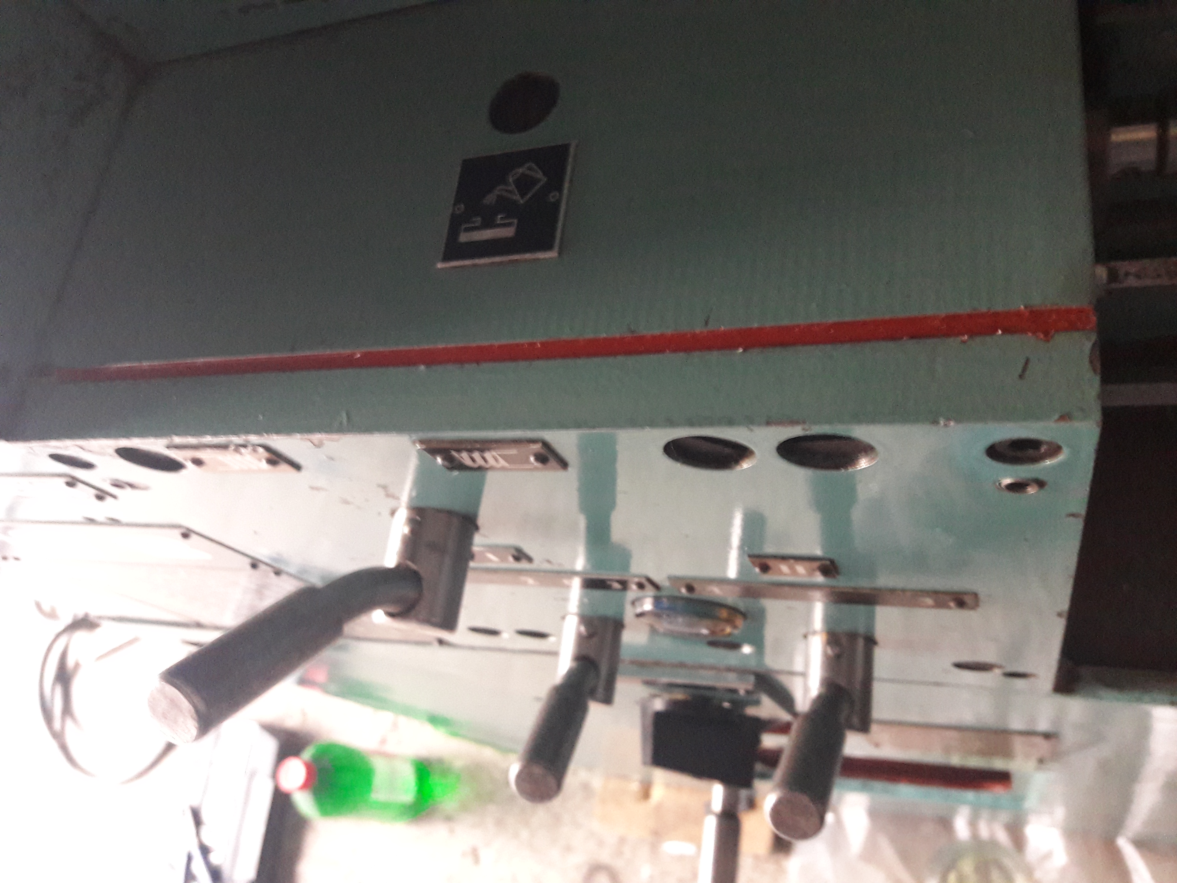

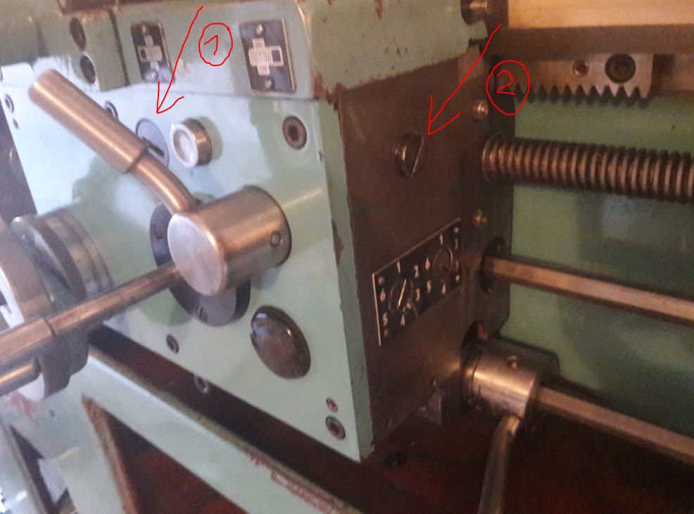

V manuale sa pise ze hladina oleja v suportovej skrini ma byt min na olejoznaku a max do urovne nalievacieho otvoru a ze olej sa dolieva a nevymiena. Zo schematického vykresu mi nebolo uplne jasne ktory je nalievaci otvor? Je to skrutka 1 alebo skrutka 2.
Dakujem.
Příspěvky: 6437
11. 4. 2020, 8:23
Ahoj jednicka je u meho na regulaci vysky kola co zapada do ozubene listy, dvojka je nalevaci. Ale je to sumak, jsou zhruba stejne vysoko a predem je to pohodlnejsi.

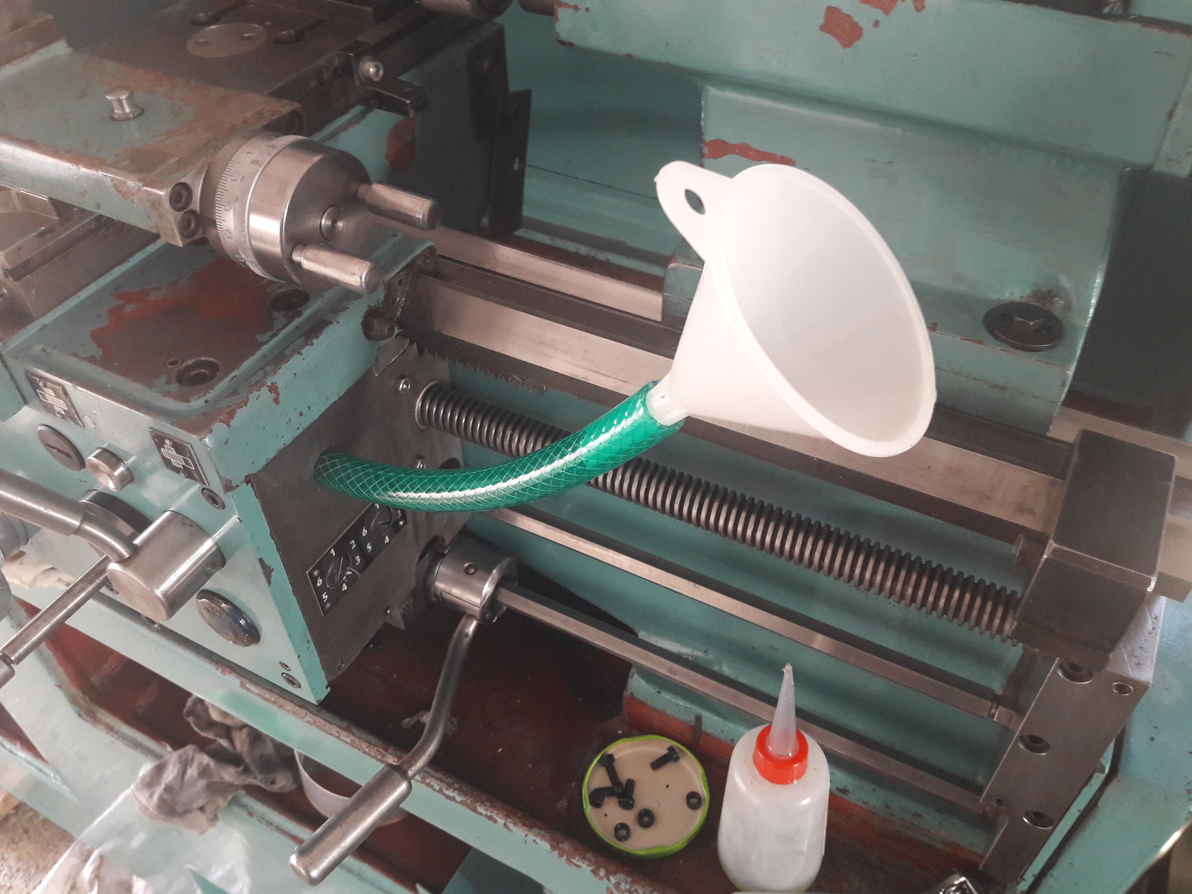

Diki za info, doplnený Olej J46. Skriňa bola naplnená len 3 dcl oleja. Teraz ful po napustaci otvor. Už ostava len prevodovka a hydraulika.

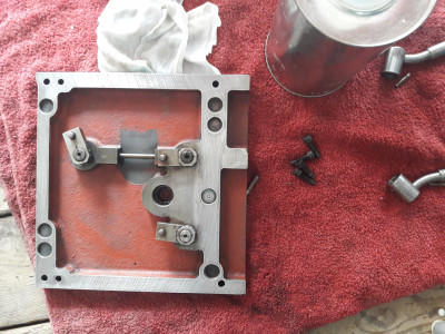

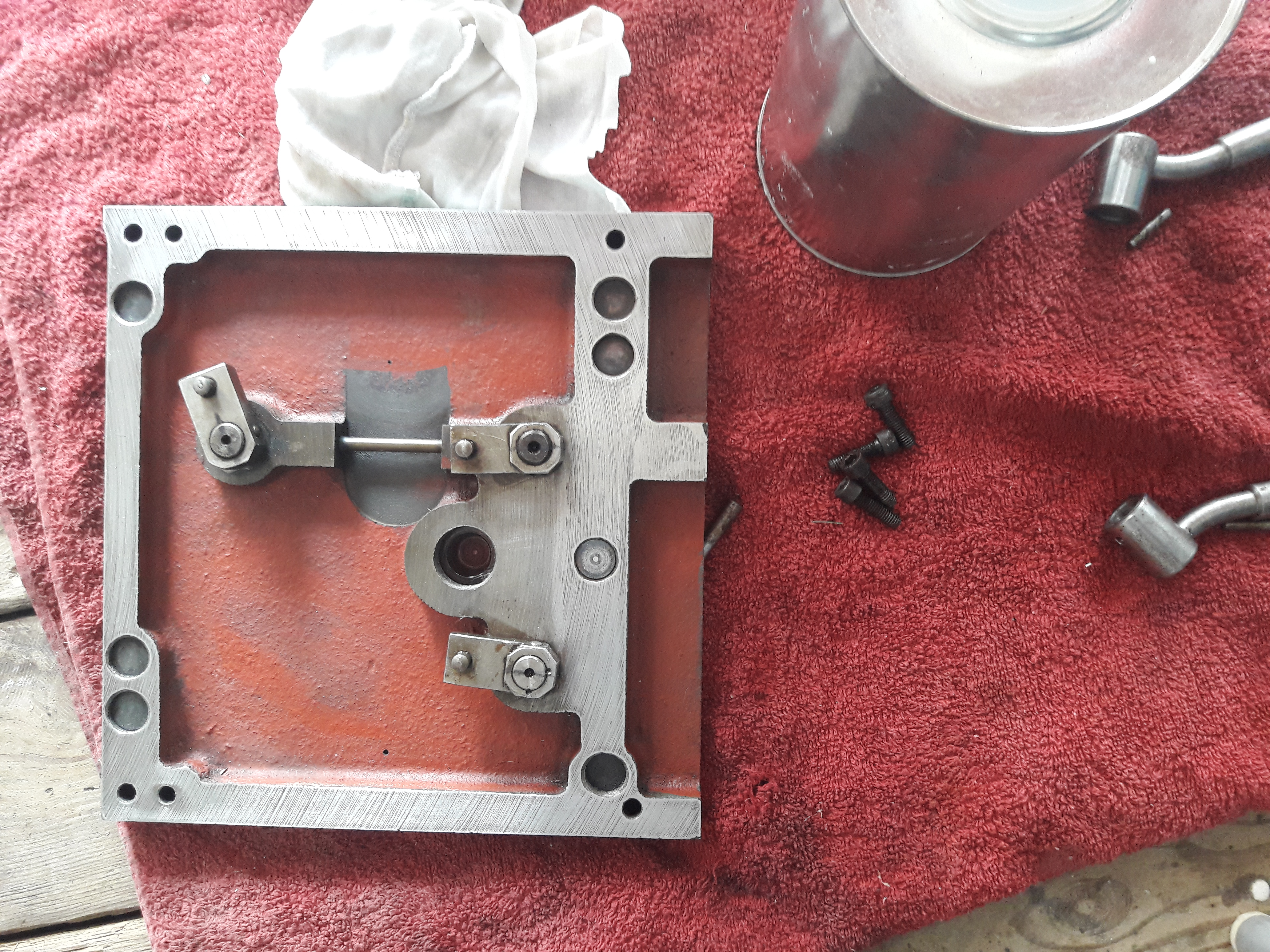

Posuvova skrina po naplneni olejom po stranach tiekla, kryt bol pretesneny Gasket sealantom po dokladnom ocisteni a odmasteni, pretesnene na mokro. Tesnenie papierove resp podobne pod krytom nebolo , iba podobne siliant tesneniu. Na teraz drzi pekne, po oleji zatial ani stopa.

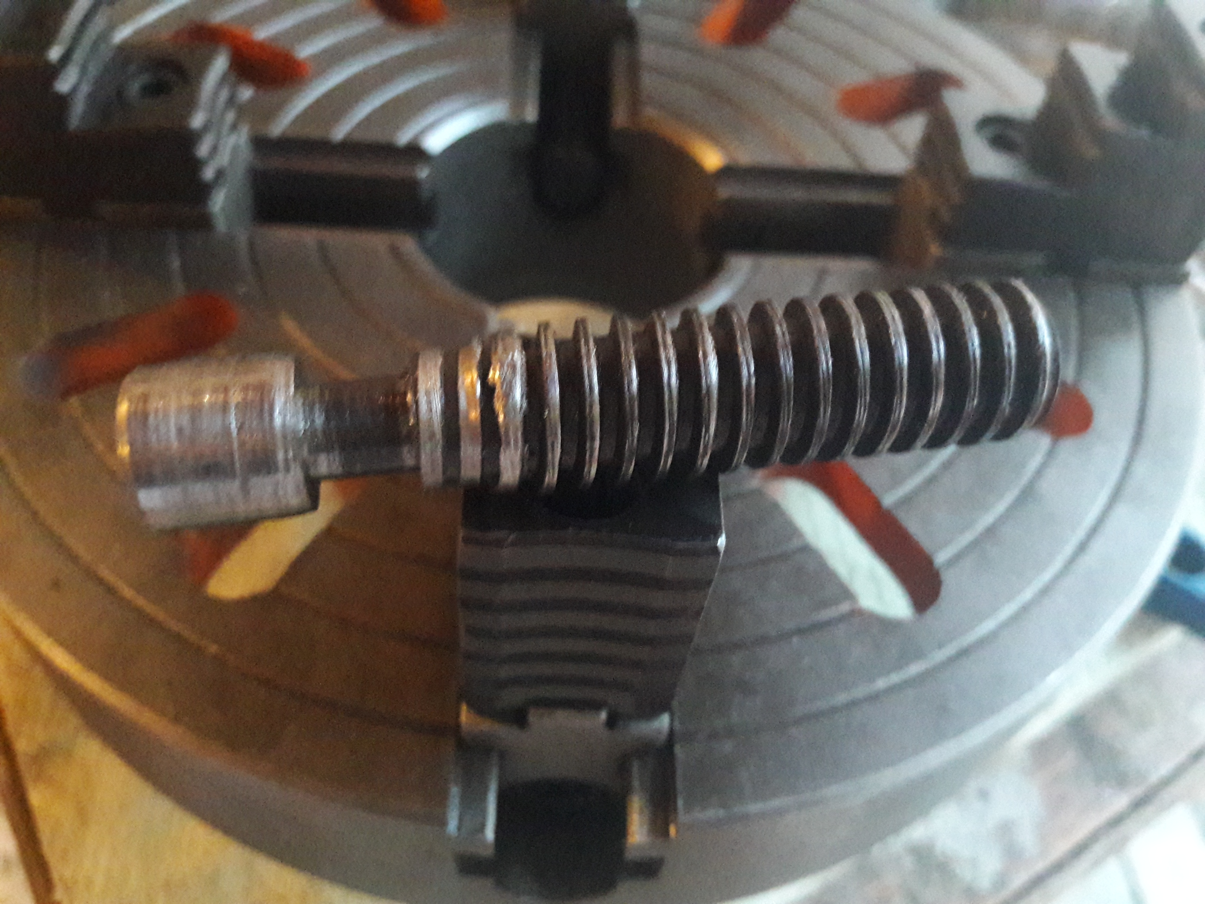

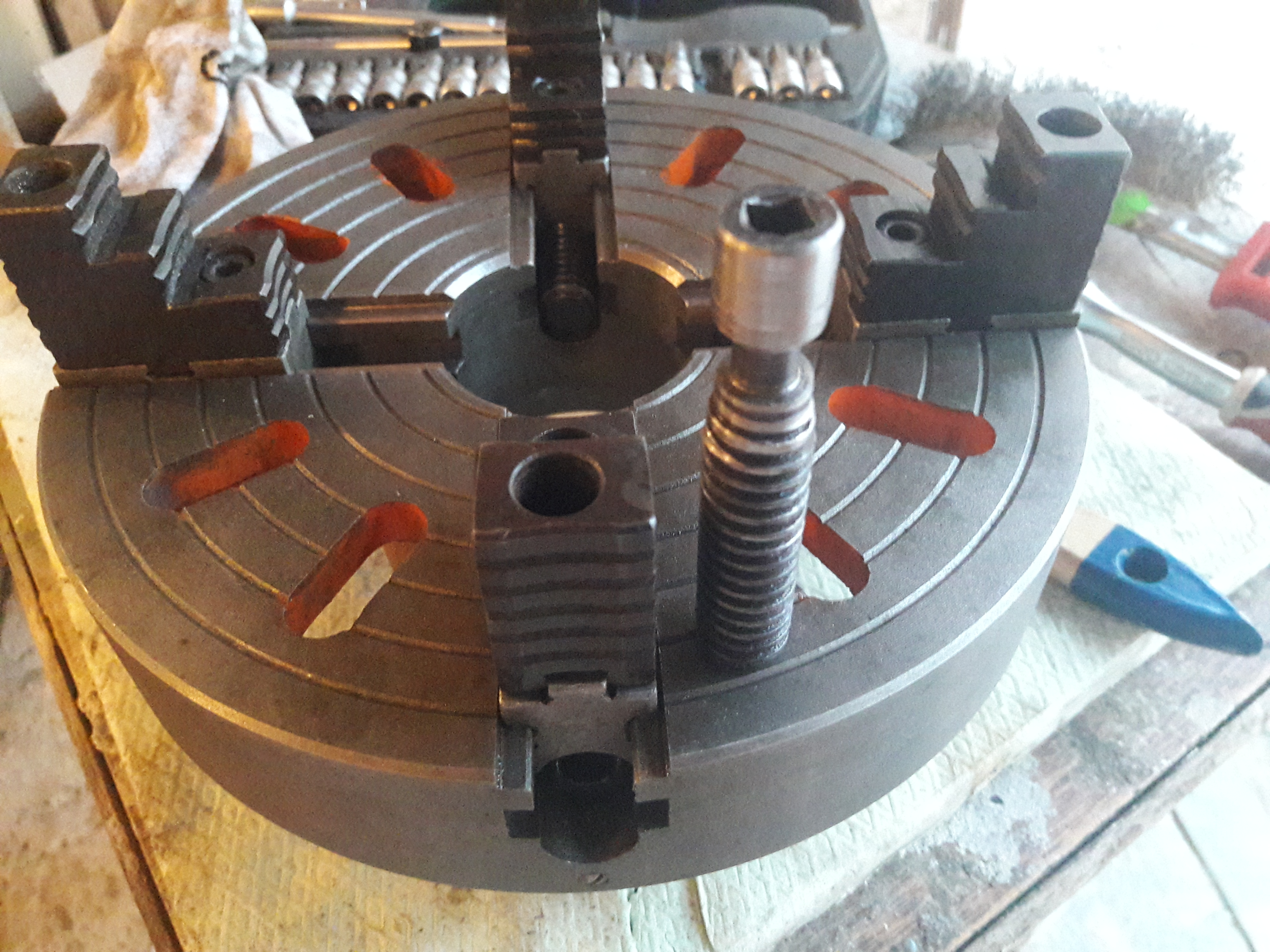

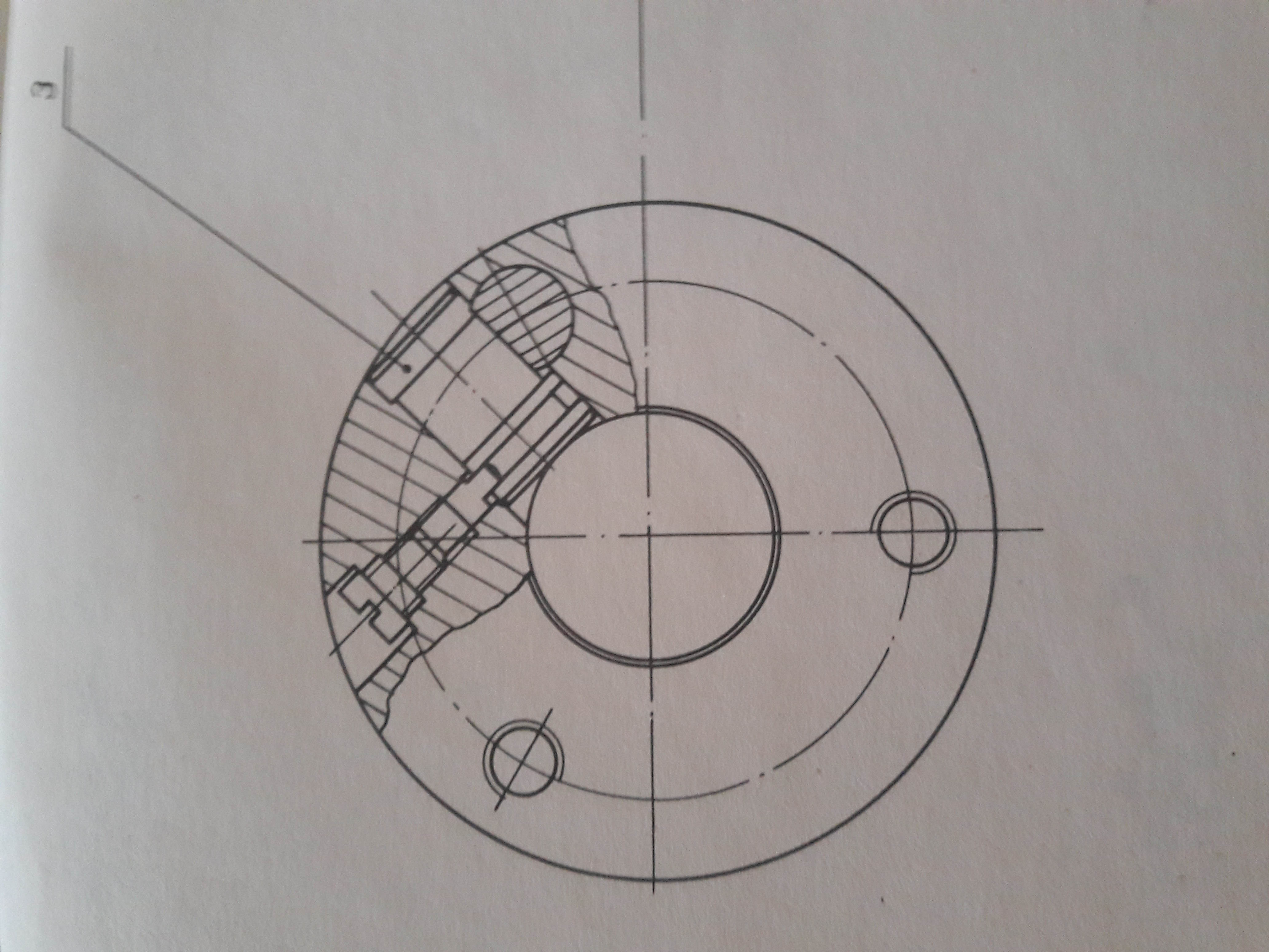

Zdravim špecialistov , pri kontrole lícnej dosky som zistil že jeden zo srobov čeľuste ide ťažko a po rozobraní som zistil ze je strhany, a celý zosuchany, čeľusť samotná je našťastie ok . Otázka znie dá sa tento štift ešte niekde zohnať ? Je to origo licna doska k tomuto sústruhu. Viď obrázok.
Ďakujem.
turnigy
Příspěvky: 1762
Registrován: 2. 9. 2018, 6:13
19. 5. 2020, 7:42
To nezoženieš, ale nevyzerá to nejaké zložité na výrobu. Teda až na ten štvorhranný otvor.

No ještě že jde na tom soustruhu udělat :D Myslím že jeden náhradní neseženeš, pokud se někomu neválí v šupleti

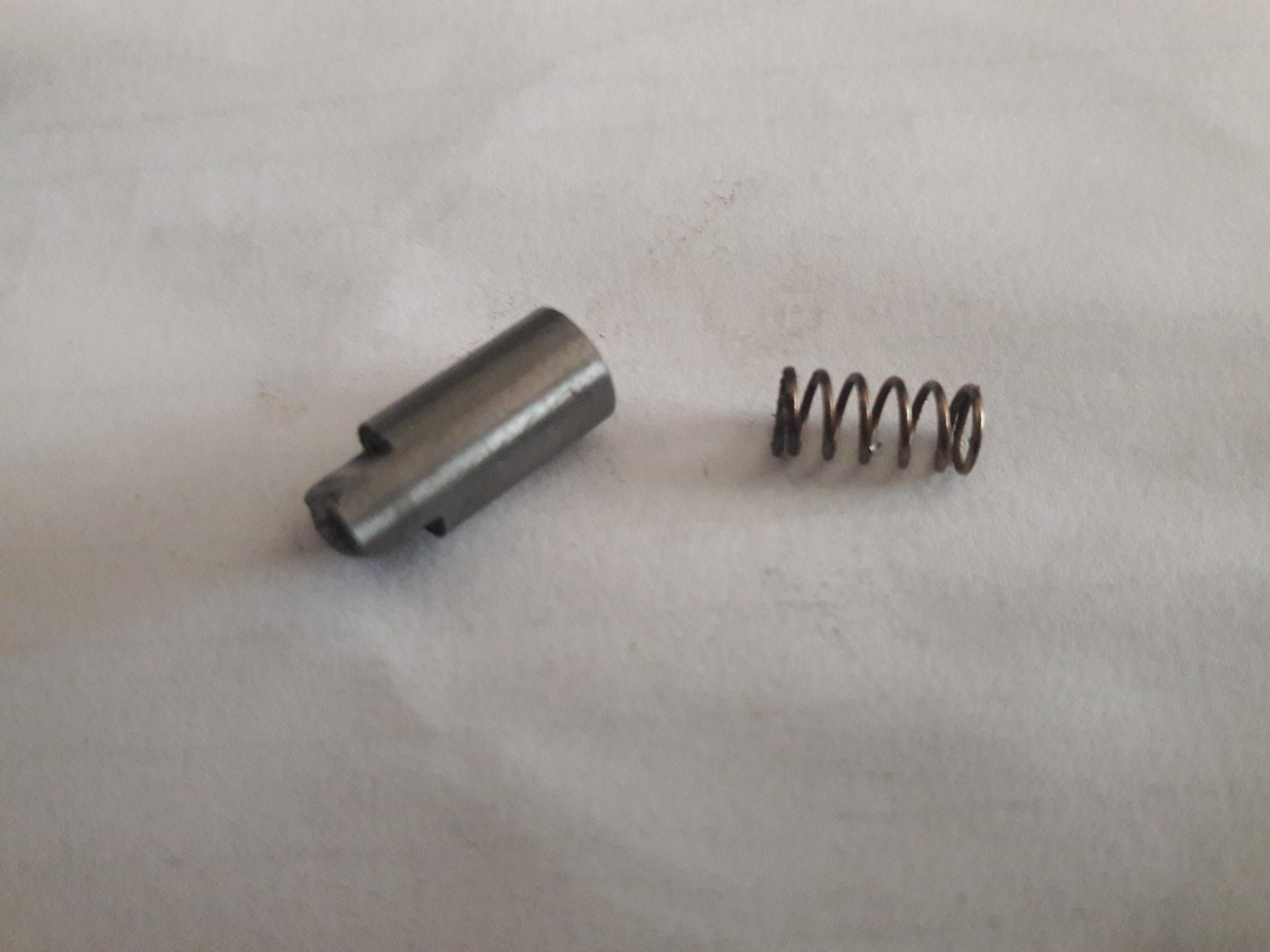

Ešte postradam taketo zapadky s pruzinou na aretaciu vystrednikoveho capu vretena, pol 3 . To by mohlo byť ešte k dispozícii? Niekde na podobnej masine? Mn80? Ako spotrebné náhradné diely ?

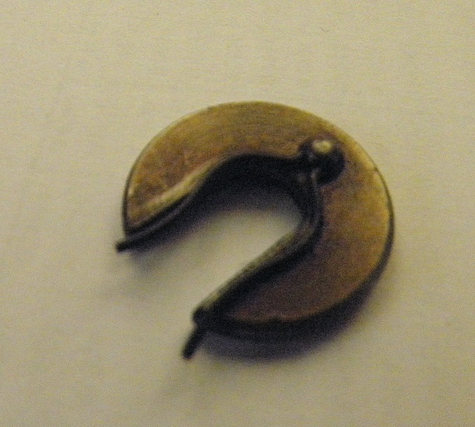

Panove, mohli byste nekdo prosim nafotit, jak jsou zajistena vymenna kola na rezani zavitu? Videl jsem tam neco jako segrovku a zavlacku. Ale nejsem si jisty u vsech kol.
Druha prosba je: muzete prosim omerit tloustku vymennych kol a rozmer otvoru+drazky?
Dik
almac
Příspěvky: 745
Bydliště: Liberec
28. 5. 2020, 7:28
šířka kol 12mm, průměr díry 16mm, šířka pera 5mm, rozměr pro výšku drážky pro pero (spodek díry-vršek drážky) 18,1mm (+0,2mm). A.
