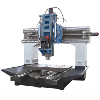

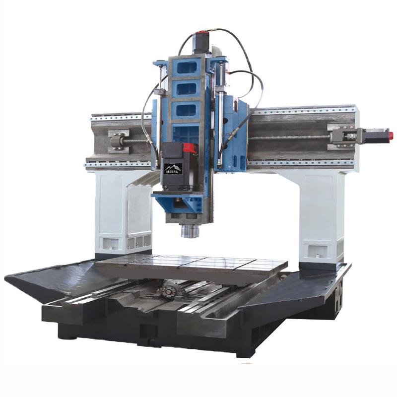

Ty vzduchový vzpěry jsou vidět tady?
Příspěvky: 10266
15. 11. 2017, 7:16
Jo vypadá to tak ,mají i zásobník .

Na obrázku se vzduchovýma vzpěrama jsou vidět nějaký malinký motorky, to ty moje jsou proti nim jako obři.

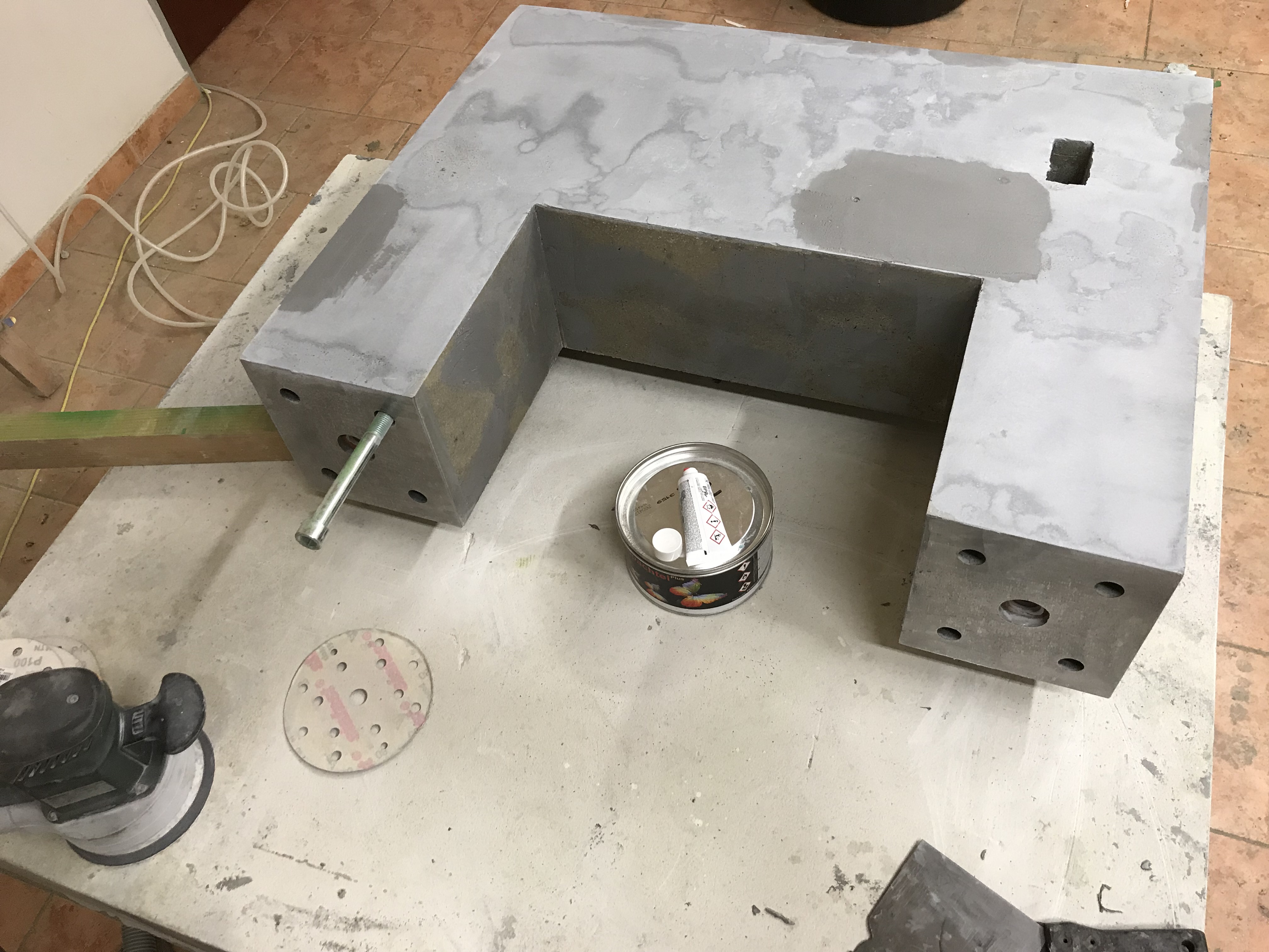

Dnes probíhá broušení a kitování portálu, jde nám to s kamarádem zatím daleko rychleji než když jsem dělal stůl, asi to bude tím že mu při tom moc nepřekážím.
Tmel je s nějakým kovovým plnivem a je tvrdší než obyčejný polyesterový, výsledek bude tedy odolnější než první díl.
Mohlo to být obráceně, protože na portál mi asi nic nespadne.

Je to prostě paráda :!: :shock: :arrow: Jak budete ten portál ustavovat? Zdá se že ty patky nejsou ofrézované. Někde jste se zmínil že to budete zaškrabávat jak to budete měřit aby to bylo kolmé?
Vepr
Příspěvky: 356
Registrován: 3. 3. 2014, 10:34
15. 11. 2017, 11:56
Desky/patky jsou ofrézované s dost hrubým výsledkem.
Asi byl problém s tím, že aby to šlo udělat na jedno upnutí,
tak nástavec na nástroj byl moc dlouhý a zřejmě trochu pružil.
Nebo špatný povrch je daný něčím jiným - prostě je to tak.
Portál jsem otočil vzhůru nohama a s pravítkem a tušírovací barvou jsem desky rovnal.
Rovnání spočívalo v jen v odstraňování nerovností po špatném frézování
a na jedné desce byl po celé délce proužek-vlnka, jinak byly oba povrchy téměř dokonale rovnoběžné.
Některé záseky od frézy jsou ale tak hluboko, že jsem si stanovil limit
kam až půjdu, protože jít stakovou plochou ručně o několik desetin,
aby záseky zmizely je nad moje morální síly i ochotu se fyzicky dřít.
Už jsem to tu psal, jestli to je pravým úhlu ale nevím a ani nevím jak to zjistit.
grade065
Příspěvky: 1012
16. 11. 2017, 12:19
Mnoho leda hodinkama ve vřeteni.....
Vepr
Příspěvky: 356
16. 11. 2017, 1:13
O hodinkách, nebo nějakém přípravku který se otáčí ve vřeteni jsem již četl.
To ale řeší jen kolmost osy vřetena, ale pokud bude nakloněný celý portál, nebo osa Z, tak to tímto způsobem nepoznám.
Ve výsledku pak budu namísto kruhové, svislé, kolmé díry vyrábět oválnou,svislou, kolmou díru.
No bude s tím ještě hodně zábavy :-)
grade065
Příspěvky: 1012
16. 11. 2017, 1:27
No když bude kolmá osa vřetene tak to bude ok jestli bude portál nakloněný dozadu nebo dopředu na tom už nesejde jestli myslíte kolmost x-y tak tu zjistite tak že ojedete hodinkama ve vřeteni boky desky v podélném a příčném směru za předpokladu že jsou broušené
Příspěvky: 8929
16. 11. 2017, 1:32
na portál musíš položit nějaký kontrolní úhelník a jezdit osou Z nahoru a dolu a musí být kolmá v obou rovinách, tím srovnáš nejdřív osu Z.. až tohle doladíš tak pak musíš řešit kolmost samotného vřeteníku..
