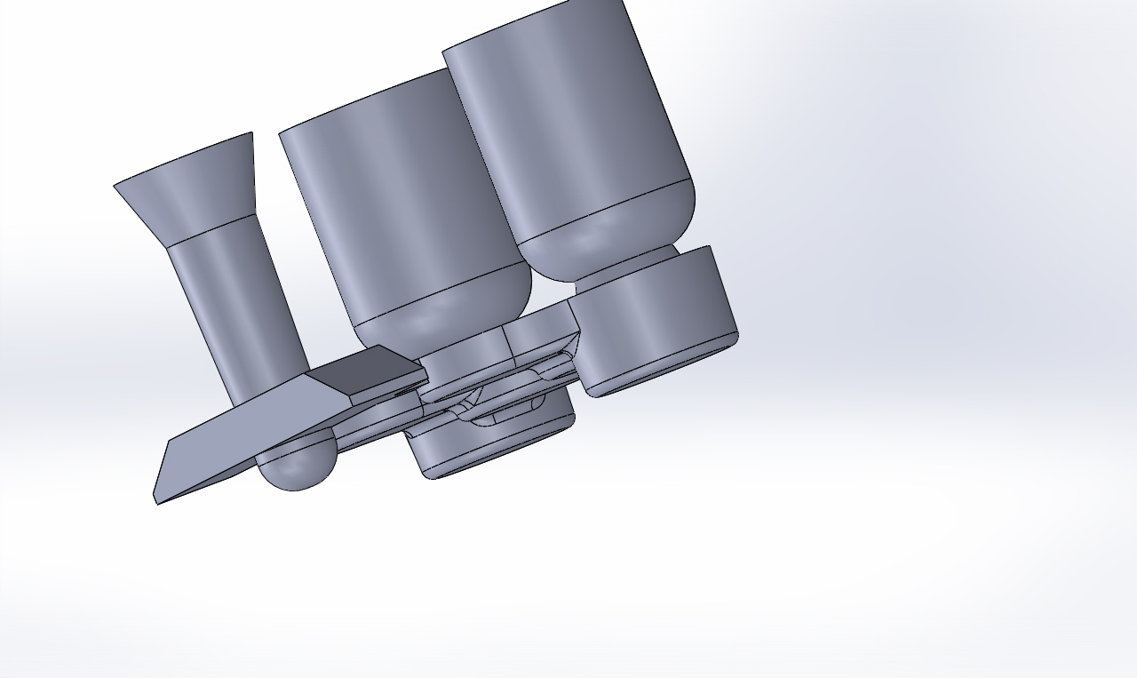

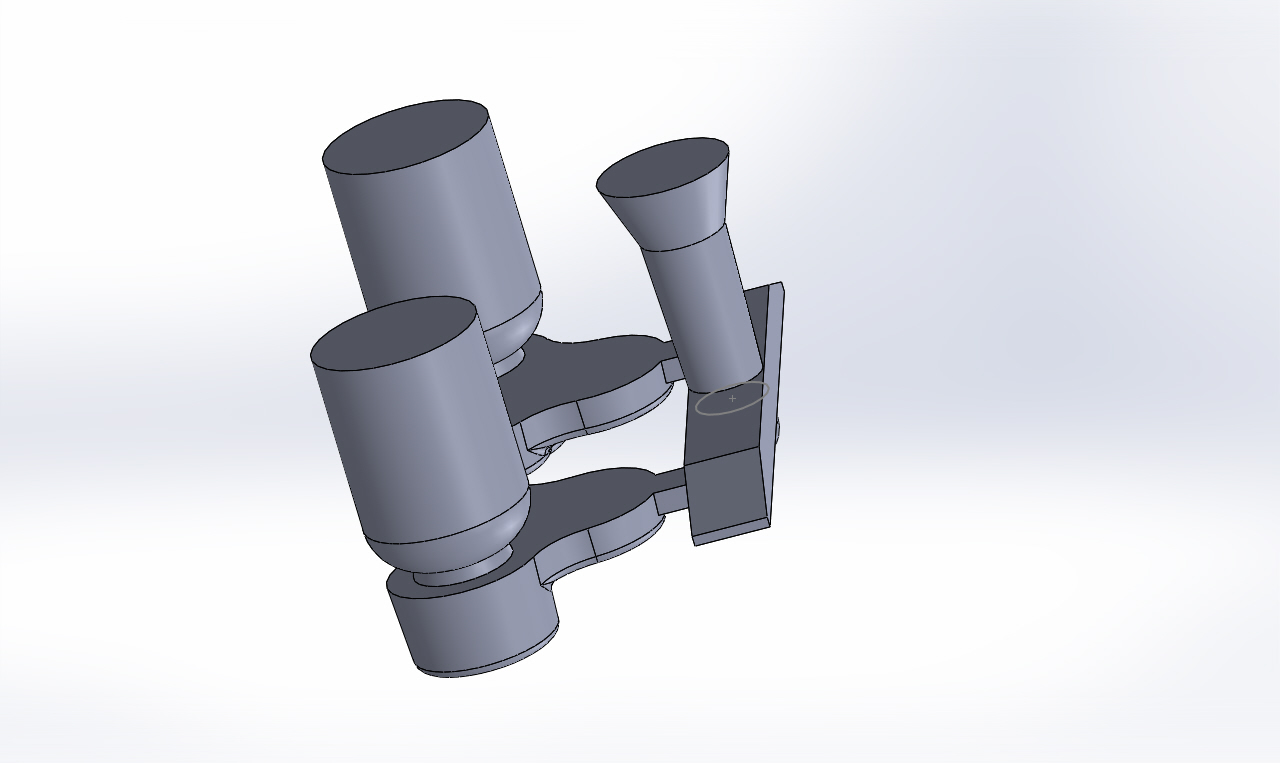

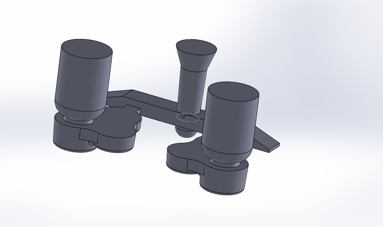

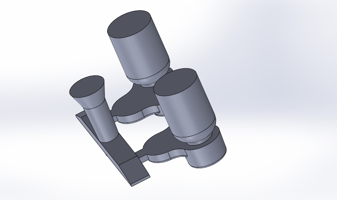

Fifík píše: Zkusím na to jít vědecky a dle skript ze školních dob tu vtokovku i trošku propočítat, aby to dávalo co má..
U jednoduchejch odlitků to není problém ,chce to selskej rozum.Velikost vtokového kůlu musí bejt taková aby jsi při plnění do něj necmrndal hliník jako když čůráš sousedovi do studny , a tím v něm nezavíral vzduch ,tak že spíš menší abys udržel vysoko hladinu ,tak že ani zářezy u malejch věcí nedělej jako kráva.

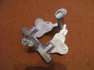

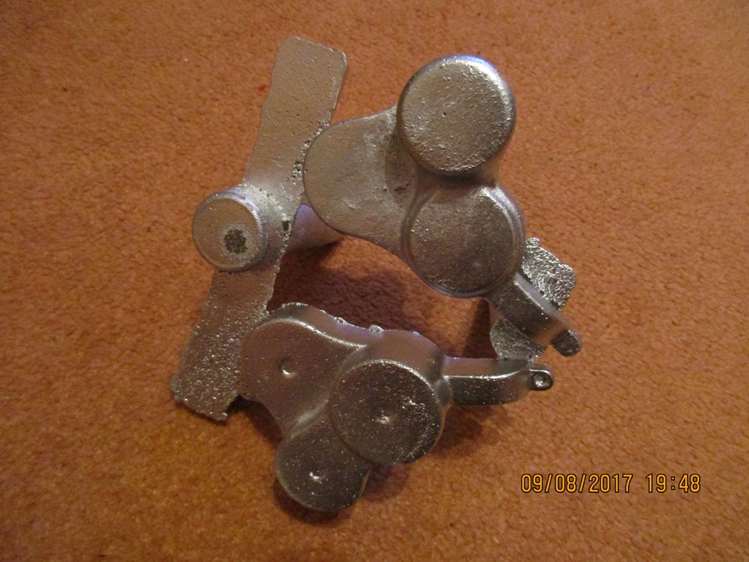

Tak jsem to zkusil dle obrázku. Je to řekl bych úplně stejné... Vzhledem k tomu, že ty bublinky, co na foto vidíte nejsou bublinky, ale zrnka písku (tak 90%) tak asi fakt udělám nejlíp, když si objednám ten písek od Sandteamu. Pak můžu jednu chybu vyloučit a věnovat se už jenom tomu ostatnímu (čehož furt není málo).

Pořád blbě ,zářezy jak kráva a nálitek naprosto nefunkční.

To není nálitek, ale výfuk (otevřený ven z formy). Bez něj mi nešlo odlít nikdy nic (staženiny).
Tak když vezmu zářezy tak na polovinu? A ten vtokový kůl taky menší, nebo nechat?
Edit: teď koukám, že i otevřený je nálitek. Tak kam ho dát, aby mi dobře vracel? Když jsem ho dal doprostřed plochy, tak se mi kolem jeho paty taky vytvořila staženina...

Já bych zkusil lepší formovací směs.
Příspěvky: 10270
9. 8. 2017, 8:16
Vydrž už ti to kreslím
Příspěvky: 10270
9. 8. 2017, 8:39
V rychlosti nějak takhle

Paráda. Tak než mi dorazí ten písek. Tak budu mít čas si tu vtokovku pořádně připravit,.. Díky. :wink:

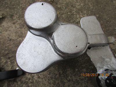

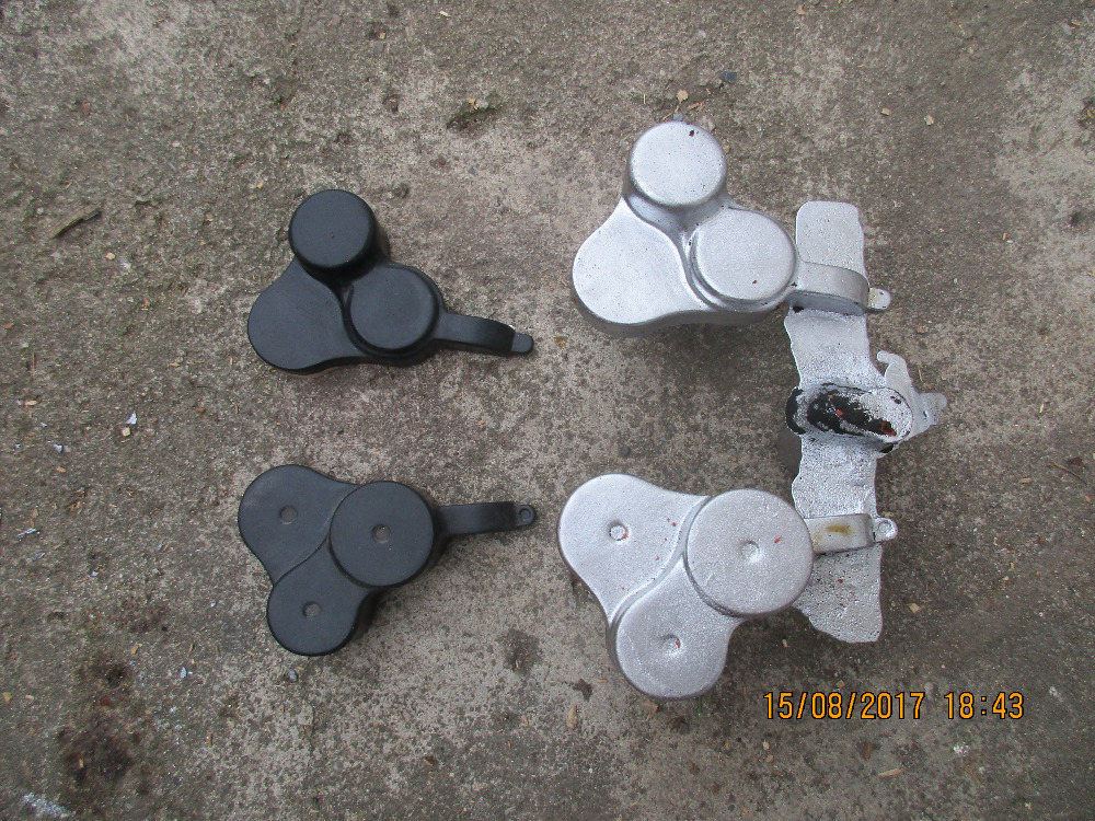

Tak písek dorazil a je to super. Práce jako s modelínou a odlitek splňuje moje požadavky.
Vtokovku jsem předělat pořádně nestihl, což je vidět. Nějaké mouchy to ještě má, ale myslím, že směr je správný.
Na foto je vidět model (3D tisk) a odlitek. Písek je tak dobrý, že to kopíruje i řadu nepřesností na modelu. :lol:
Ještě otázka. Co s tím černým pískem? Normálně zamíchat do toho zdravého, nebo nějak regenerovat. Zdá se mi, že toho oleje muselo vysmrdět dost...
Příspěvky: 23424
15. 8. 2017, 8:10
Jsem to chvili daval stranou a pak me to prestalo bavit. Momentalne uz je to cely jen cerny a funguje to skvele

Pěkný ,už se za to nemusíš stydět ,S pískem jak říká Robo.
