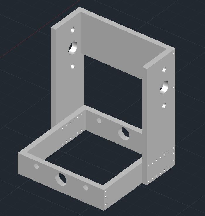

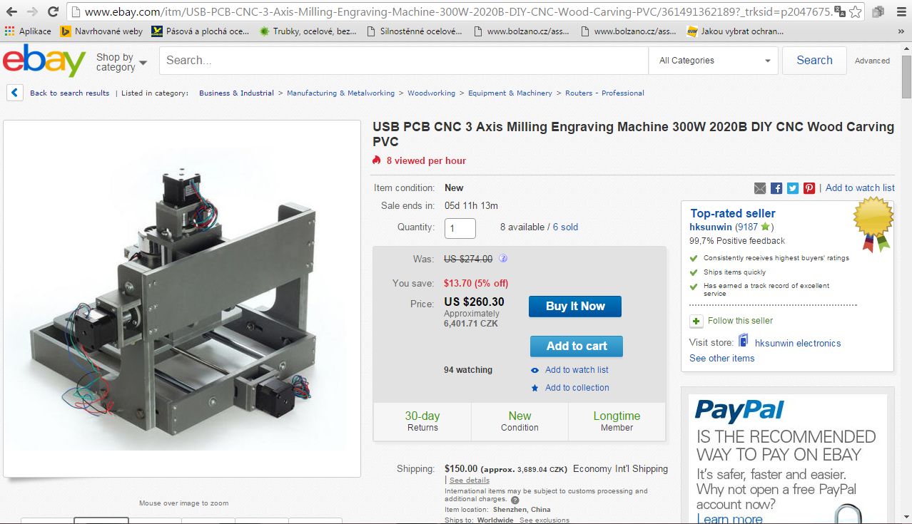

Lify
Příspěvky: 1479
10. 3. 2016, 10:27
4rest myslel si to takto ?
Ta poslední mašina vypadá jako ta co jsem ted dokreslil a hlavně rodiče nechtějí poslat 10k do číny ,když nevědí jestli to přijde

2Lify : číňan okopíruje i to co máš zatím jen v hlavě a už to prodává tobě zpátky.... 8) :lol: :twisted:

RKal píše:no s tím limitem, pokud ko hliníkové konstrukce tak spíše opravdu tak jak píše thomeeque. tzn. menší rozměry podepřene / nepodepřené tyče popř trapéz šrouby. Vlastně jsem někde na netu viděl jednu konstrukci, možná i zdejšího člena která mne vlastně inspirovala k stavbě. jen teď nevím adresu te stránky, bylo tam i něco s kočkama, už sem to našel http://zbestikova.webnode.cz/stavba-cnc-frezky/ v každém případě je to stroj který asi funguje a ne jenom na balsu. jestli se dá pořídit pod 10k si teda nejsem jist, spíš bych řek že ne, ale jako inspirace to zase tak špatné není a hlavně je to jeden ze strojů který byl dtažen do konce a funguje. ostatně moje konstrukce byla původně taky dost jednoduchá nicméně protože jsem následně došel k tomu že Al potřebuji obrábět vice než balsu či dřevo tak sem ji začal předělávat. Co se týká vozíků už sem to někde psal, jsou tam pouze po jednom ale dlouhé. není to super ale vzhledem k ceně (0 CZK) jsem do toho šel pokud bych to měl kupovat tak dám rovnou pár, teda hlavně na osu Y, u Xka to podle mne problém není.
To jsou moje stránky, http://zbestikova.webnode.cz/stavba-cnc-frezky/" onclick="window.open(this.href);return false; http://zbestikova.webnode.cz/stavba-cnc-frezky-new/" onclick="window.open(this.href);return false; skutečně frézka, i když je pouze na nepodepřených tyčích, dokáže bez problému frézovat - dural, mosaz. Mám tam i k tomu nějaké to říkání jako popis k fotkám. Je tedy pravda, že už jsem plány na tuto frézku poslal snad 15 zájemcům, ale ještě se mě nikdo nepochlubil, že ji má postavenou. Co se týká ceny za tuto frézku, jak už se mě pár zájemců o plány frézky informovalo, na to se dá velmi těžko odpovědět. Pokud není možnost, obrábění dílů jak na frézce, nebo na soustruhu, v potřebné kvalitě a to se bavíme o setinách a ještě lépe. Tak musíme potom slevit z toho, co chceme potom na té svoji hobby frézce vyrábět. Dnes už nikdo za nějakou tu flašku, vám nic vyrabět nebude, ty doby jsou dávno ty tam, a ještě navíc v nějaké setinové kvalitě. Já tedy mám to štěstí, nebo jsem měl, že jsem si mohl, ve firmě po pracovní době výrabět na frézce díly pro tuto frézku zdarma, no zdarma přímo ne, protože jsem dělal pro majitele firmy takové protislužby ( třeba jsem ho učil létat )atd. Soustruh mám doma, takže soustružené díly - absolutně bez problému. A navíc jsem se seznámil s jedním uživatelem tohoto fora Petrem jeho nick je CZ_Pascal, kterému jsem pomáhal s výrobou mechanických dílů pro jeho frézku, a on mě zase za to pomohl - nebo přímo vyrobil spoustu užitečných věcí z elektro vybavení, a instalace Linuxu s kterou bych nepohl ani náhodou, je taky jeho dílo, a tím pádem vdechl mojí frézce život - díky Petře. Jo takže cenu za pouze nakupované díly, jsem přestal počítat když se to přehouplo přes 42 000Kč. Takže za pár korunek, se hobby frézka v nějaké trochu rozumné kvalitě postavit nedá. Třeba při posledním frézování - jmenovky, byla frézovaná dráha přes 27kilometrů, cca 160 000 řádků G-kodu.
4rest
Příspěvky: 599
11. 3. 2016, 9:36
Lify píše:4rest myslel si to takto ?
+/- jo, jen ten portál bych posunul o pár cm dopředu.
Jen já osobně bych tam udělal pár dalších úprav, ale to by byly další peníze navíc a trochu se projevuje moje úchylka vše naddimenzovat, protože pak člověk má menší strach co se posere.
Lify
Příspěvky: 1479
11. 3. 2016, 10:44
4rest píše:
prosím okomentuj ,at to neudělám ,špatně a to posunutí --> dá se tam vozík,Ztko vřeteno a je to 10 cm nejmíň + a pohyb je udělán tak ,že deska na které bude dolní osa vyjede trochu více než je ten "šuplík"
