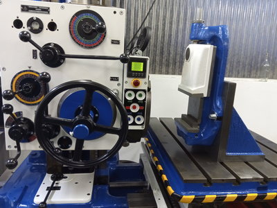

Mám kostku z VR, i 3 úhelníky, hlavně ze šrotu, to není problém, spíš mě bude zajimat jestli se nějak výrazně projeví když se vzdálím od základny půl metru vejš, jak obrobek, tak vřeteník. Podle mě by to mělo být u země stabilnější. Pokud to vůbec půjde poznat a zase to budou ovlivňovat řezný podmínky, tam jsem si vyzkoušel jak moc velkej vliv má třeba natočení nožíku, třeba oproti soustruhu, kde stačí i šroubovák :D
Ve šmelcu jsem vyhrábl dva litinový úhelníky, jeden na vejšku ,jeden na šířku, cca 30x40 akorát nemaj T drážku, ale rovnou plochu (původně byly i zaškrabaný) maj v sobě několik děr se závitama. Prostě nějaký jednoúčeláky. Původně jsem ty díry chtěl zavařit, a vyfrézovat tam T drážky, aby z toho byl pěknej úhelník, ale nakonec když jsem dovlekl tu kostku, tak jsem se na to vykašlal. Úhelník s drážkama mám 50x40, to je prozměnu kus ocele, svařenec, ale pěkně dělanej. Včera jsem jeden malej úhelníček vyvlekl a vyčistil, budou do něj muset přijít vrtnou dvě M16 k té třetí co už tam je, což se mi teda vůbec nelíbí, a našroubuju k tomu na stojáka jednoho 200mm Gotwalda. Aspoň prozatím, než přijde zásilka materiálu do šmelcu a budu si moct nadělat šroubovací podpěry, upínky a podkládací kostky. Velkou inspirací je Raymond, jak zmínil Stanik, takhle byxh si to upínání představoval, prázdnej stůl a minimum závaží na něm. https://www.youtube.com/channel/UC8_CK6 ... Jnw/videos Ty kostky kam se dají došroubovat dorazy, upínky, šrouby na posuv se mi zdaj jako perfektní řešení. Stejně jako pokládání obrobku na ně, a ne válení po stole.

Další věc co bych chtěl zkusit, tak na lícní desku do saní našroubovat držák a do něho dát tyč a vyvrtávat posuvem stolu, a vřeteno vůbec nepoužít, tam by měl být znát rozdíl taky, jenže jsem nenašel dostatečně dlouhou tyč, tak na tomhle upínáku to ještě nezkusím. Otáčky lícní desky jsou do 180/min, takže plně dostačuje. Nůž se dá posouvat do záběru saněma, nebo povytahováním nožíku, Při variantě použítí dlouhé tyče vysunutím nožíku, jen přesně vystředit držák.

prisouvani obrobku co nejblize k vreteniku je zaklad upinani, zvednuti vreteniku, bude mit vyrazne mensi vliv, nez vysouvani pinoly, vyroba souosych der pri otoceni stolu je kapitola sama osobe, zaklad jsou pomocne plochy, od kterych se pak z druhe strany odmeris, no a pravitko a strojni vaha je zaklad

Když si na stůl přišroubuju pomocnej nabroušenej hranol, kterej mi bude chodit s vřetenem, měl bych se se souosostí zrefit teda, a nonius brát informativně. :idea: Za předpokladu, že se mi stůl otáčí stejnoměrně, zatím mi na váze při otočení o 180 o něco spadl, ale otázka je, do jaký míry se na tom podílí vrzstva vazelíny, která se ještě pořád vytěsňuje. Uvidíme, až to budu převažovat znova, kam se to pohlo. Ještě to nechám chvilku protřepat.

Rychloupínák je ze stolu, dopadlo to nakonec dobře, ale s odřenejma ušima. Posuv stolem s bloklým vřetenem je podstatně lepší, kor u mýho strojku, ale další měrou je samostatnej nástroj, kde se mi tyč ve vřetenu moc neosvědčila, takže další kolo bude v lícní desce. Další věc co mi dost vadila bylo radeco, a ještě ke všemu kulatý a dotahovaný šroubkem. Každý přebroušení, každý natočení a každedý dotažení je na povrchu znát. Takže zkusím jinak stavěnou tyč a výmenné plátky, aby geometrie zůstávala stejná. Další věc co dělá neplechu jsou v plocháčích navařený oka, kde se projevuje i přechod mezi různými materiály, a v neposlední řadě díry pro kolíky, to je neštěstí samo o sobě. Každopádně vyvrtáváni je dobrej level. Pro příští rychloupínák bych chtěl zkusit nachystat tyč se dvěma nožíky proti sobě a s plátkem.
Prozatím je ale potřeba vyfrézovat pár doplňků, tak jsem nahoru vypraskl svěrák na úhelníku. Zespoda nemá kameny do drážek, to jsem dělat nechtěl, aby se mohl po stole přesouvat podle potřeby, tak jsem ho upnul na volno, během frézování dobrý, problém je při dotahování svěráku, tu pákou s tím pohnu, tak tomu zejtra udělám kameny do drážky, úhelník do nich opřu a zašponuju ho ze zadu. Testoval jsem ho na hranolu s přesahem, kterej v reálu takto nepředpokládám, a jsem spokojenej, fréza se svěrákem nehla. Ještě dodám, úhelník je z kovošrotu, akorát trochu vyšlechtěnej, a už v něm bylo asi 15 děr. A taky mám starčkoidní podložky, takže nic není dotažený na krev. Budu muset taky řešit..

Ten úhelník opři proti drážkám vzadu ve stole. Bude stabilnější. Přitáhni ještě z boku upínkama a na kameny se vykašli. Budeš mít větší variabilitu.

Ano, tak jsem to myslel, kvůli tý variabilitě. Kousek ho posunu k drážce stolu a šprajcnu ho.
