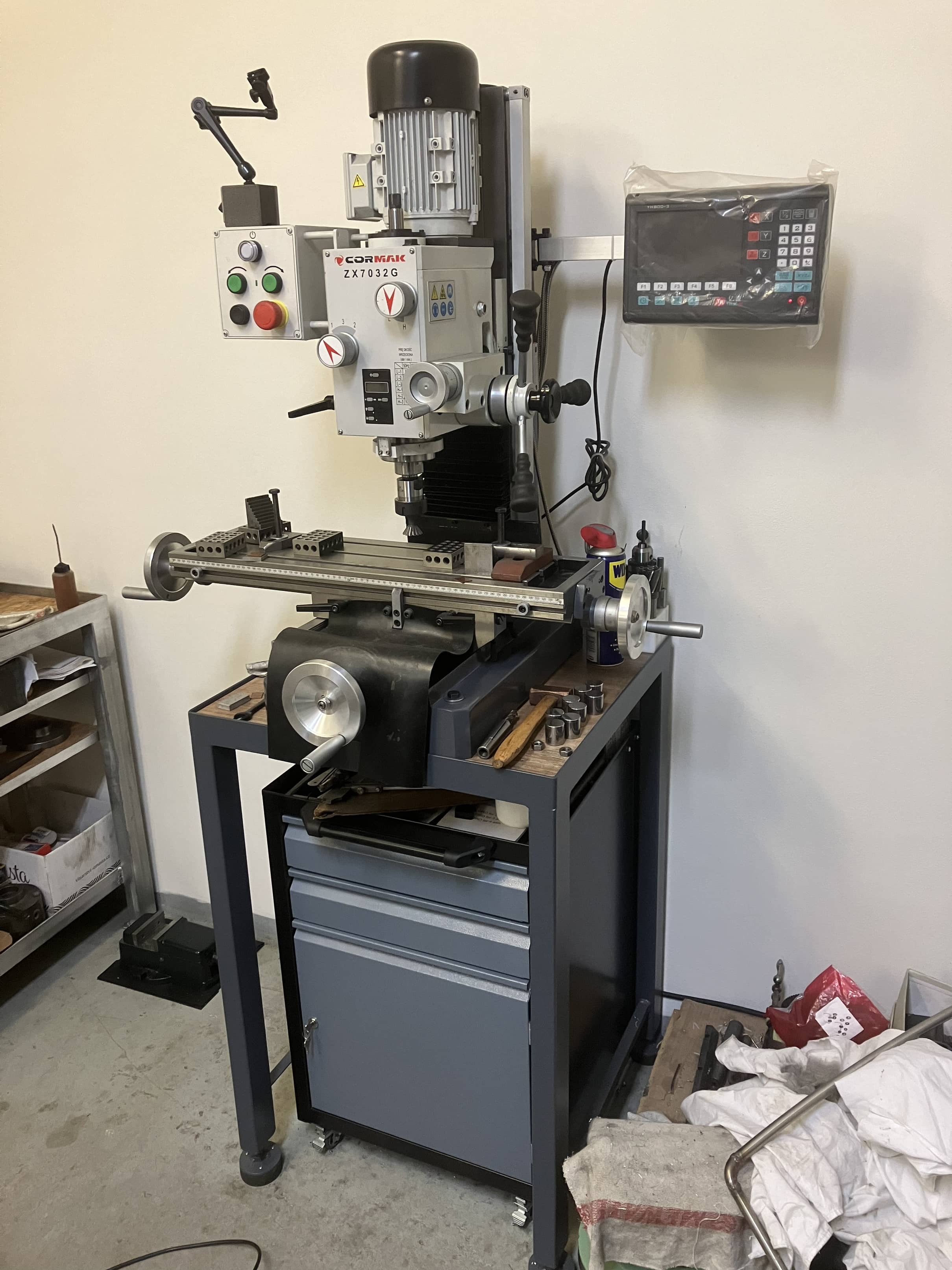

Ahoj, ten Cyrrtec se do té propagace celkem pustil, vyskakuje mi to snad všude (evidentně jsem taky cílovka) a vypadá to poměrně pěkně. Každopádně bych se rád podělil o zkušenost s jinou značkou.
Už to budou 2 roky, co jsem si pořídil vrtačkofrézku od polské společnosti Cormac, konkrétně model ZX7032G.
https://www.cormak.pl/pl/frezarko-wiert ... -400v.html
Jde pochopitelně o činu jako ostatní ale rozhodně vyšší kvality. Je to poměrně neobvyklá konfigurace, na tyto strojky poměrně masivní podstavec i sloup, frézovací hlava je s převodovkou a 3f motorem (dnes u těchto strojů frčí BLDC motory jen s elektronickou regulací otáček). Ve vřetenu je kužel MK3, což je pro tuto hlavu s převodovkou opět nestandartní (obvykle u jen u větší frézky s MK4).
Na počátku po rozbalení stroje jsem udělal rozborku a sborku kvůli stěhování do patra a pečlivé montáži odměřování. Bylo to i celkem praktické pro omytí velkého množství konzervační vazelíny/oleje.
Po sestavení už ji jen používám skoro na denní bázi. Musím říct, že jsem opravdu spokojený a nelituju jediné koruny kterou jsem dal za nový stroj. Kromě menšího opravy v elektrice jsme neměl potřebu cokoliv opravovat nebo nějak extrémně vylepšovat. Pod frézku jsem vyrobil celkem masivní podstavec na štelovacích nohách které sedí na hokejových pucích. Pod to skříňka z Hornbachu.
Asi by to tu bylo na několik stránek, kdybych měl popsat všechno, co jsem s mašinkou už vyrobil a jak s ní pracuju tak pokud by někoho něco konkrétního zajímalo, ptejte se.

Mám obdobu, která je v podstatě stejná, jen má natáčecí stůl a tím pádem je těžší.
https://allegro.pl/oferta/frezarko-wier ... 6618767288
Jen jsem dodělal hloubkový doraz pro vrtání, zvedl sloup o 100mm a pod vřeteno jsem dal plynové vzpěry pro lehčí zvedání a spouštění.
Moje vrtfréz má ocelové kalené kola v převodovce - měl jsem to po roce provozu rozebrané.
Nemohu si na ní stěžovat. Na malé věci a přesné vrtání vč. závitů super a na velké věci mám větší frézku.

Na větší frézce nemám výsuvnou pinolu, tudíž závitovat moc dobře nejde. Zase má všechny 3 posuvy. na Vrtfrézce stejně dělám 85% věcí a jsem spokojen. Před 3mi lety vyšla na 42k.

Souhlas, taky na tom udělám naprostou většinu věcí. Já jsem pořizoval před dvěma lety cca za 36k. Navíc FNka může stát kolik chce ale abych ji dostal do dílny, musel bych shodit střechu a podat si ji jeřábem a současně bych musel podepřít strop.

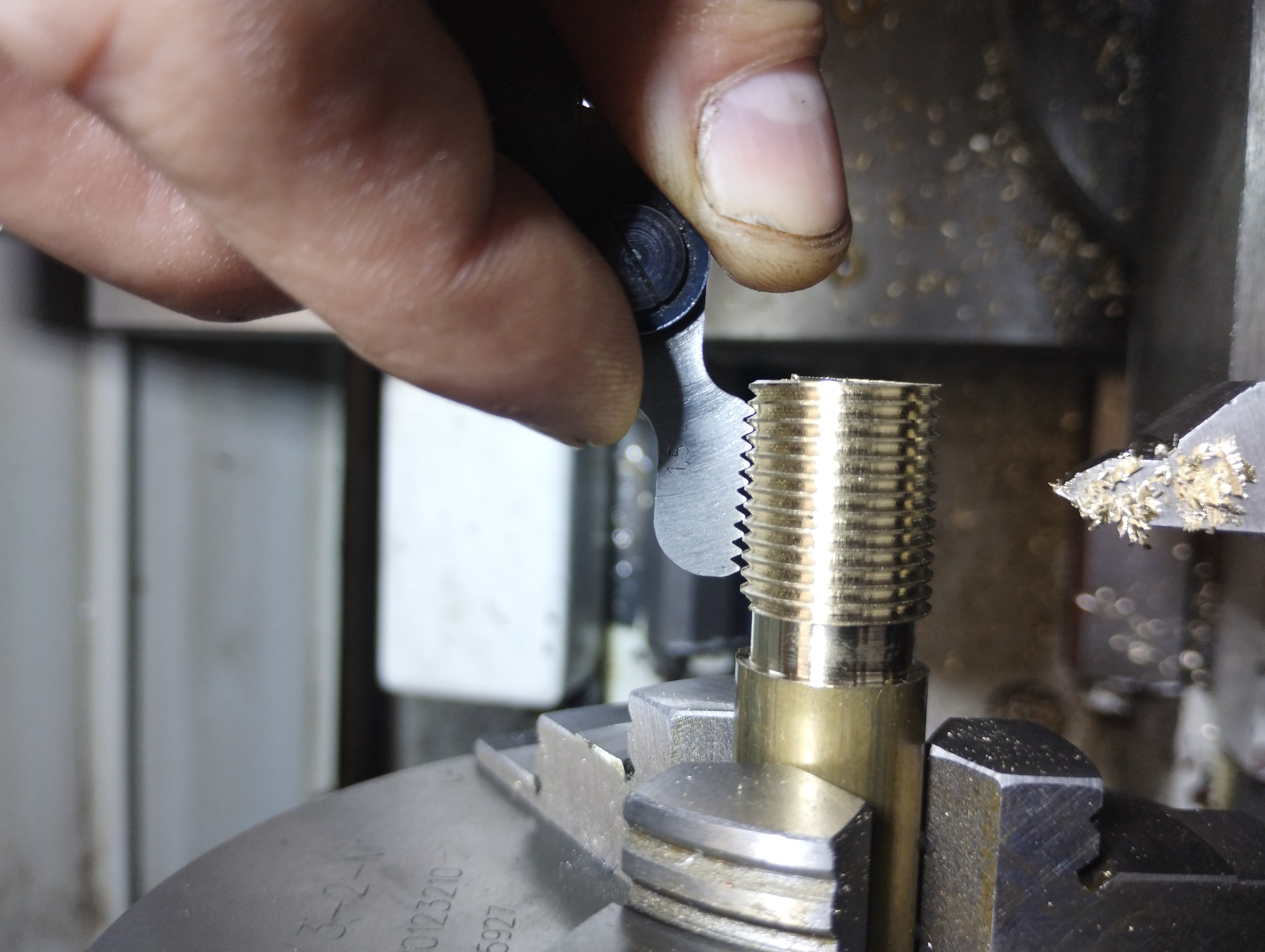

Zdravím,
V práci máme na takové to smouleni soustruh Bernardo 400
A teď otázka řeže vám to dobře závity??
Už jsem zkoušel nastavit stoupání 2 mm a řeže to cca stoupání 1.8mm pak jsem nastavil stoupání 5 a řeže to stoupání cca 4,5mm
Viz příloha nastaveno na 1.5 a měrka tak vůbec nejde..
Co sakra dělám špatně??
