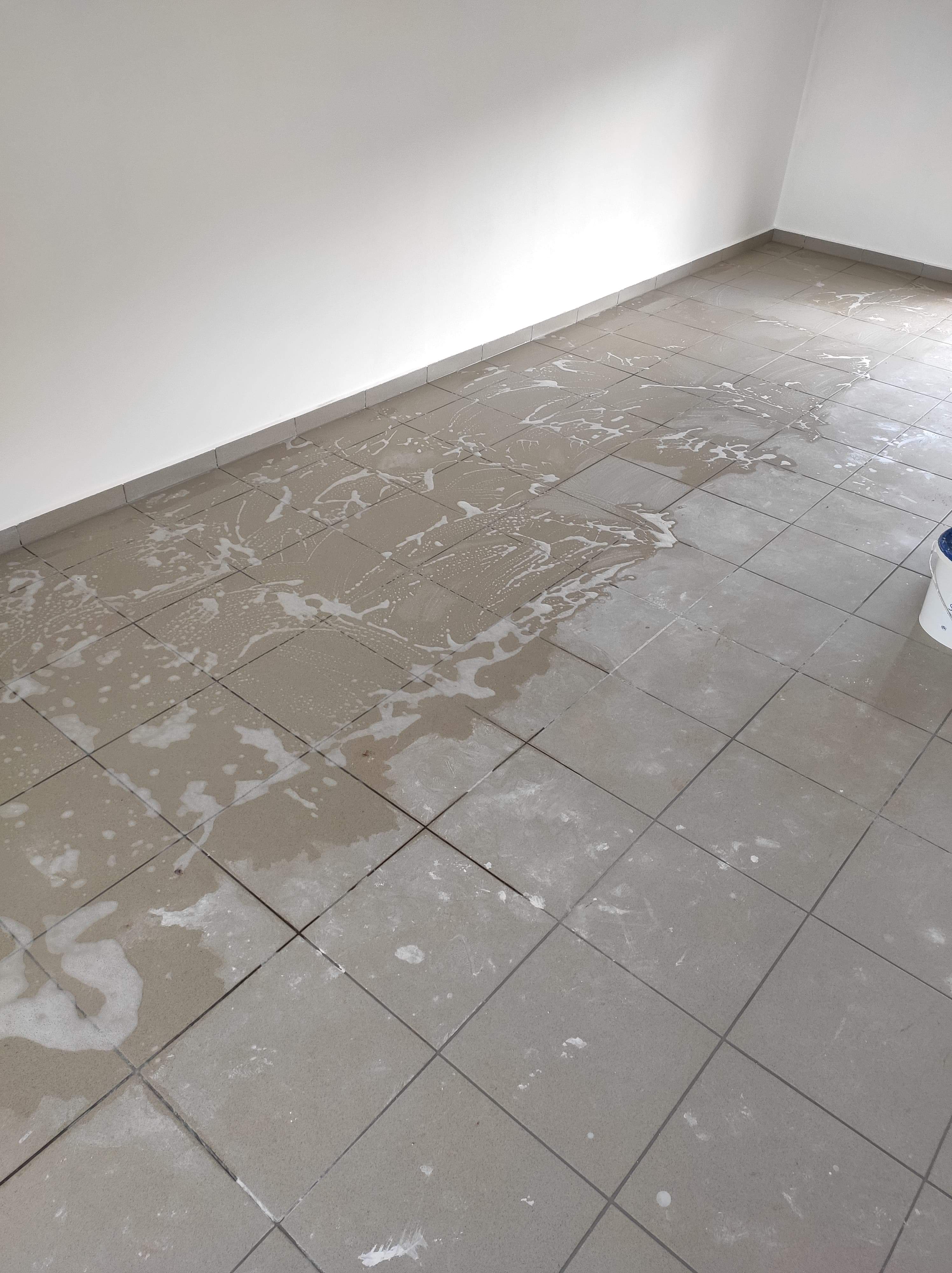

soustružník píše: 19. 5. 2020, 10:02 ...V dílně jsem v minulosti použil Izoban a je to na prd, i když píší syntetický nátěr jakékoli organické rozpouštědlo to okamžitě rozpouští. Nejde mi ani tak o vzhled nebo rovinnost, ale hlavně o zvýšení odolnosti zejména proti soli ze zimních posypů. Nemáte nějaké osvědčené řešení?
Tvoje pozadavky by splnil povrch zalozeny na Methakrylatove pryskyrici. Najdes ho pod teminem Metakrylátové podlahy, nebo MMA podlahy. Do toho materialu se nevsakne vubec nic a ani zadna, mne znama, chemikalie s takovou podlahou nehne. Ale neni to urcite na nanaseni samodomo, chce to zjednat si na to firmu.
Prikladem - kdyz jsem dodelal dilnu, vylila se samonivelacni sterka, pak prisla parta chlapu podlaharu a tempem cca 100m2 za den tu pryskyrici vylili za cca 500Kc/ m2. U me to byl SILIKAL system flake, ale dobrych vyrobcu je udajne vicero, zalezi ktereho pouziva firma co si na to clovek zjedna.
Ten povrch je hodne esteticky, da se vybarvit jak je libo, muze byt lesk ci brouseno do nejake urovne matu, fakt hezka podlaha. Hlavne se ale neskutecne dobre udrzuje, zadna kapaline se vubec nevsakuje, odolne je to vsem chemikaliim vc. acetonu, benzinum atd. Odola i celkem vysokym i teplotam (tak do 100°C), coz jine pryskyricne podlahy nemaji moc rady. ALE jakmile ti spadne nejaky tezky tvrdy predmet na hranu, tak se kousek odstipne . Opravit se to ale da celkem snadno- zalitim odstipnuteho kousku stejnou pryskyrici.

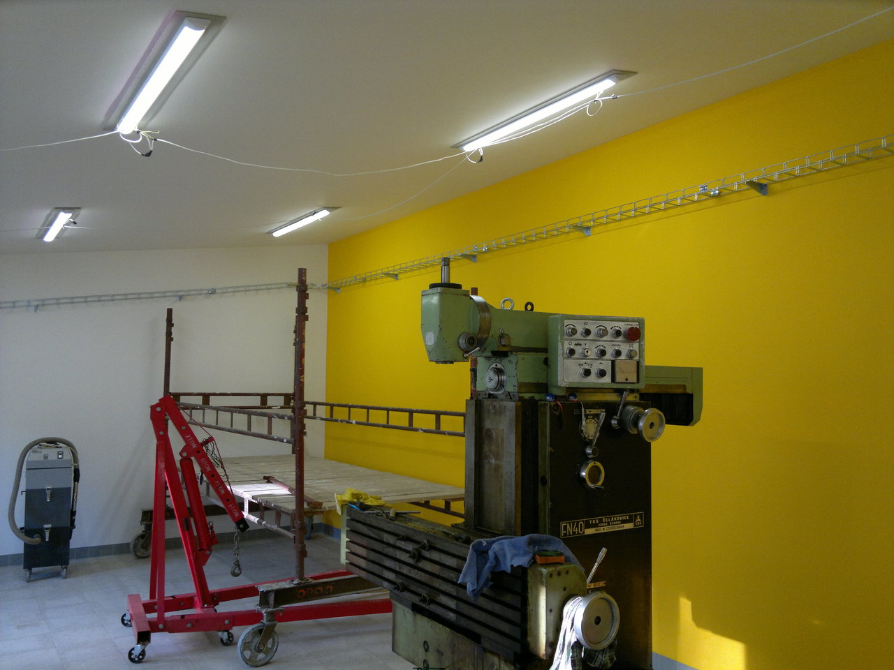

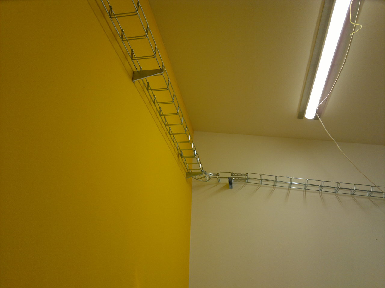

20. 5. 2020, 8:14
Elektrožlaby jsou namontovaný.
Příspěvky: 3835
20. 5. 2020, 8:39
Zbýňa píše: 20. 5. 2020, 8:14 Elektrožlaby jsou namontovaný.
pěkný pěkný, předpokládám, že žlutou vybírala manželka v případě, že to s tebou sekne, tak vyháže "ty krámy" do šrotu a bezva dámskej klub :D :D
