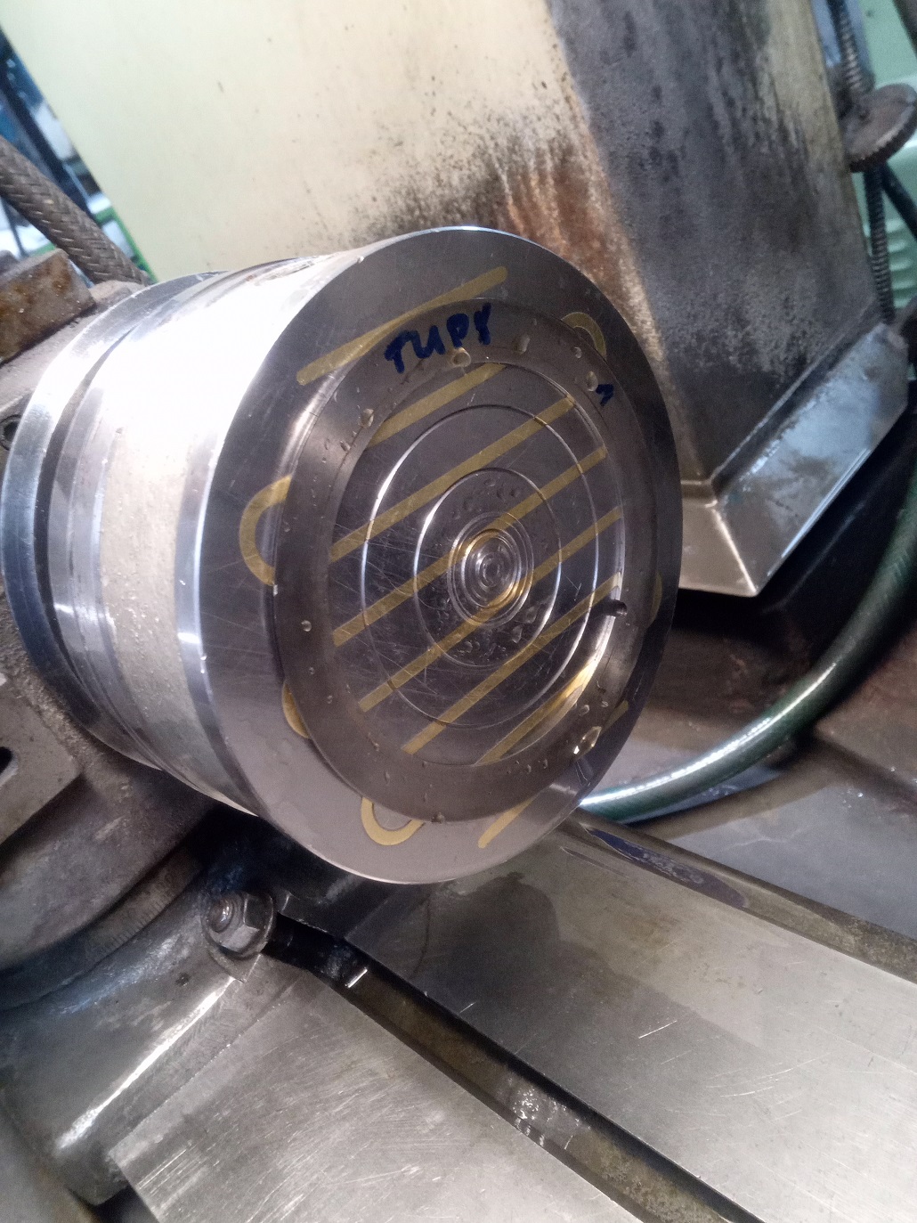

Magnet na brúske na guľato:
Magnet prerovnať z oboch strán na brúske na plocho, na brúske na guľato prerovnať len bokom kotúča prírubu. Takto je to najpresnejšie najrýchlejšie najpohodlnejšie, pretože orovnávať bokom kotúča priamo magnet na brúske na guľato je trochu problematické, nakoľko treba nastaviť pracovný vretenník presne kolmo, aby magnet nebol obrúsený do kužeľa.

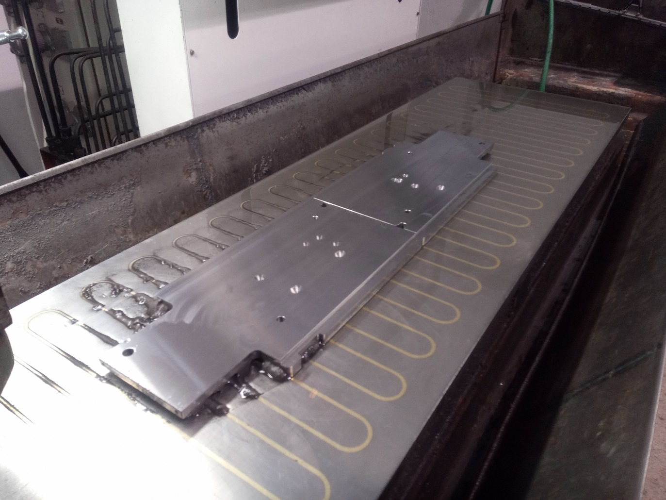

Magnet na brúske na plocho:
Tu je to prakticky individuálne od brúsky. Nahrubo brúsim magnet s priečnym krokovým pojazdom (väčšinou raz za život brúsky) a potom bežné prerovnania robím planetovaním ak to brúska dovoľuje. Pri hrubom brúsení beriem max po 0,05mm, pri planetovaní pridávam minimum aké brúska dovoľuje (napr na BRH40 mám delenie po 0,002, tak pridávam len po toľko). Na malých brúskach brúsim magnet, keď je už veľmi doškriabaný, inak nie. Napr na BPH20NA som brúsil magnet pred dvomi rokmi, na Elliott 921 pred rokom.
Na veľkej BRH40 brúsime magnet vtedy, keď je buď veľmi doškriabaný, alebo vtedy keď napr neviem dodržať rovnobežnosť. Do dnes mi nikto nevedel vysvetliť, prečo časom veľký magnet deformuje. Pravidelne raz za pol roka ho musíme prebrúsiť pretože v strede sa spraví vypuklina 0,01-0,02mm.
Ja zásadne brúsim magnety s porovitými kotúčmi a zásadne pod riadnym prúdom emulzie. Generuje sa tam veľa tepla, plus plocha je relatívne veľká, čiže treba spraviť všetko preto aby to neprehrialo.
Ja magnety z brúsok dole dávam veľmi zriedkavo. Ale keď ho už dám dole, tak pri opätovnom založení prerovnám len minimálne planetovaním.
Príklad brúsenia magnetu 400x1500 na BRH40:
Založím zmeskový kotúč tyrolit pórovitý, orovnám roletkou. Celý magnet si popíšem centrofixkou. Nastavím dorazy aby pozdĺžne vybehol kotúč von aspoň 5cm, priečne ho mimo magnet nenechám vybiehať, len cca do polovice šírky kotúča. Rýchoposuvom sa priblížim nad stôl, manuálne ešte na malú špáru. Pustím otáčky, pozdĺžny posuv skoro na maximálnu rýchlosť, priečny planetovací tak aby sa mi aspoň 5mm prekryli dráhy v úvrati, pustím emulziu. Začnem pomaly zvisle približovať, cca každých 30cm pohybu stola pozdĺžne pridám o 0,002mm. Po prvom škrte o stôl (ktorý vidieť na zmiznutí fixky) nechám stôl behať cca 10 minút. Pokiaľ fixka nie je po celej ploche odstránená, znova pridám 0,002mm a nechám 10min behať stôl. Keď je celý stôl vyčistený, rýchloposuvom odskočím hore, vypínam.
Príklad brúsenia magnetu 200x600 na BPH20NA:
Založím zmeskový kotúč tyrolit pórovitý, orovnám roletkou. Celý magnet popíšem fixkou. Nastavím dorazy pozdĺžne aby som vybehol mimo magnet cca 1cm. Kotúčom prídem nad stred magnetu, priblížim sa rýchloposuvom, manuálne tesne nad stôl. Pustím pojazd, emulziu a začnem sa manuálne približovať, každých cca 15cm ťuknem do jednotkového priblíženia. Keď chytím škrt, prejdem kotúčom do zadnej časti magnetu, cca pol kotúča von. Pridám postupne 0,005mm a ručne začnem vždy v úvrati pridávať priečne k sebe. Pridávam cca po 2-3mm priečne, prejdem celý magnet dopredu a potom po cca 5-6mm dozadu, ale už bez pridania. Odskočím rýchloposuvom, vypínam.
