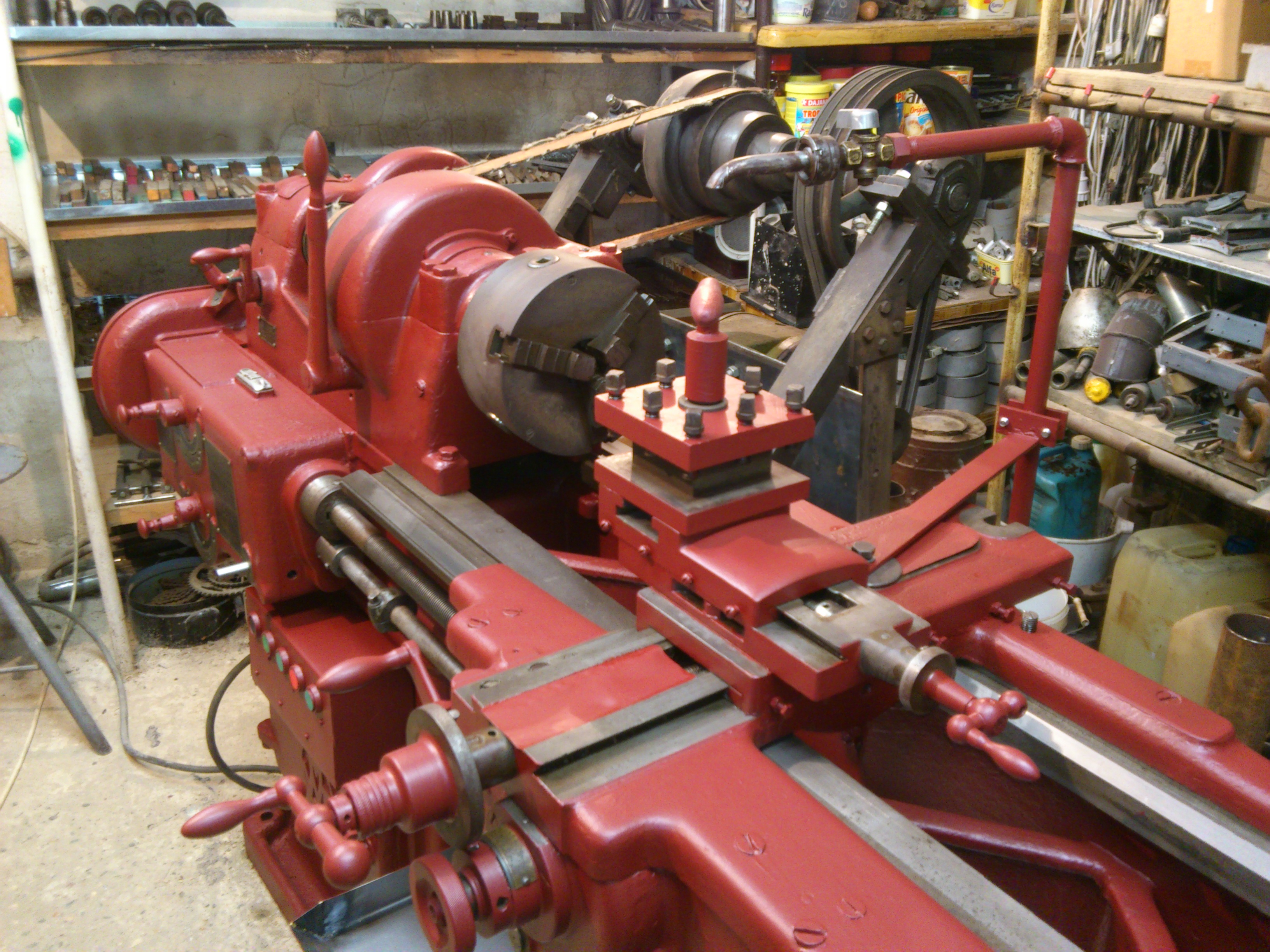

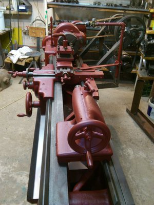

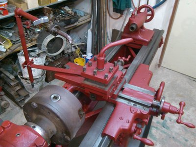

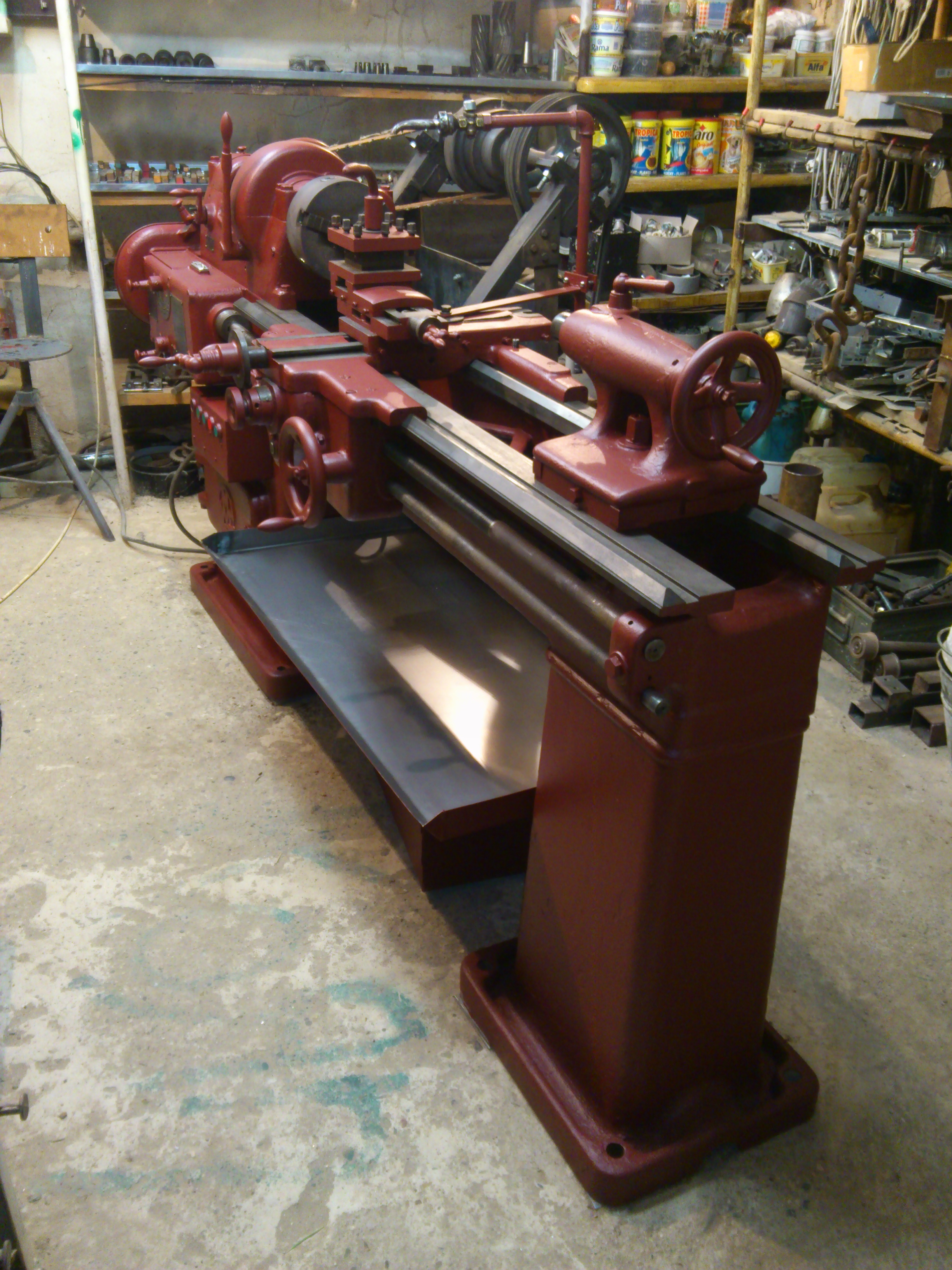

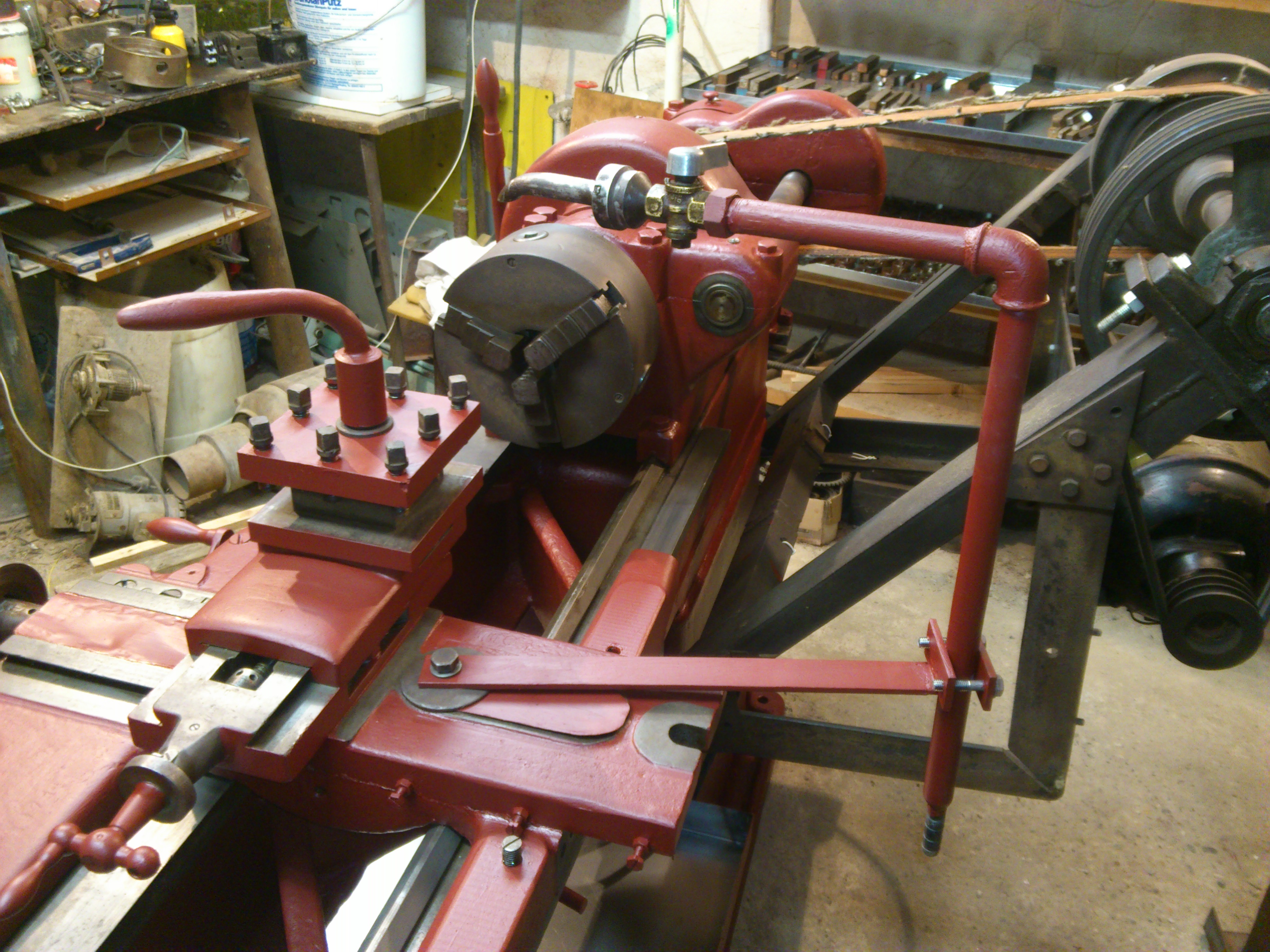

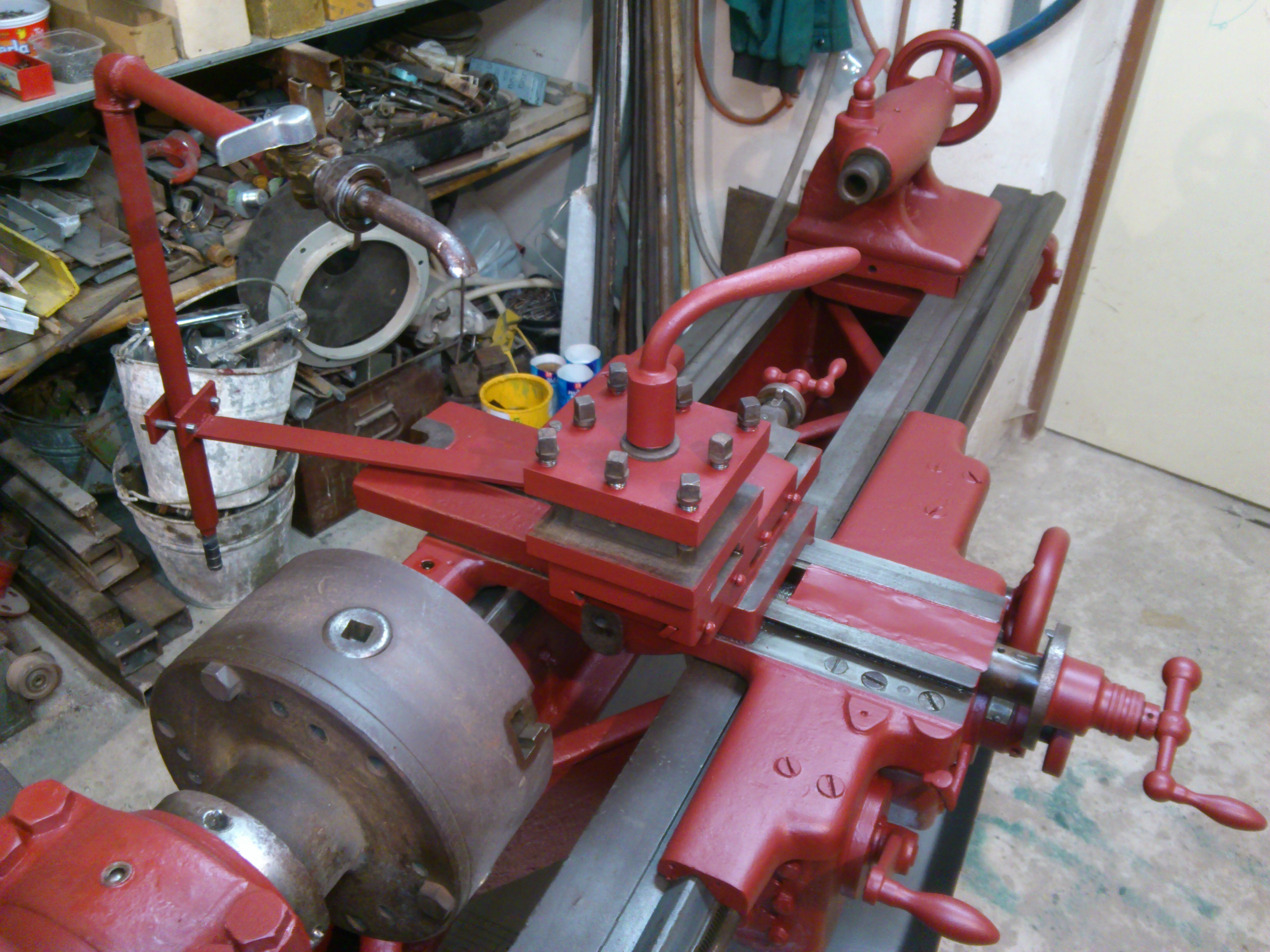

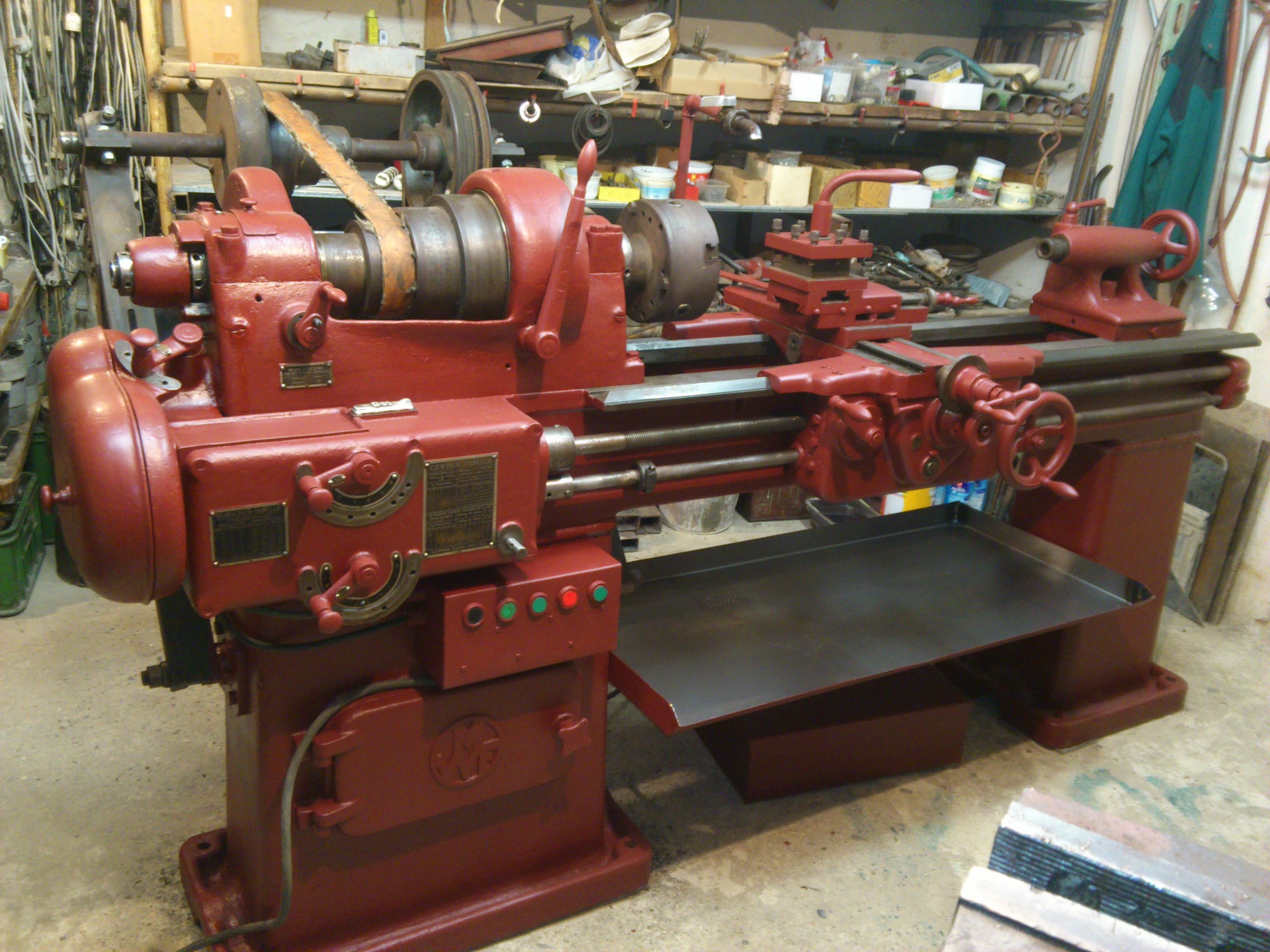

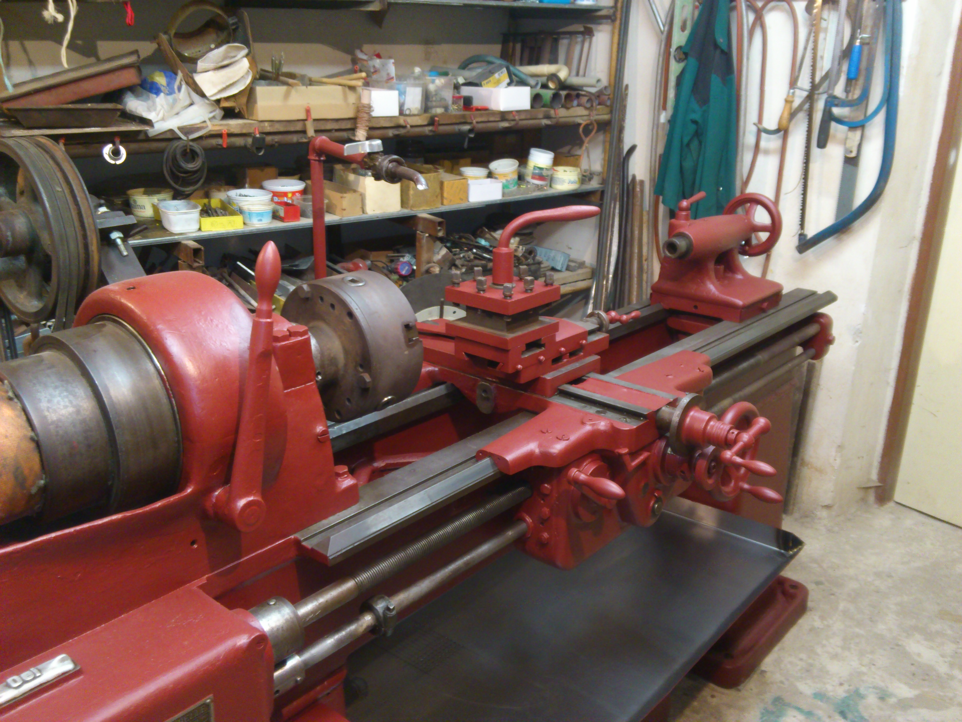

Po menší odmlce Vás znovu zdravím :wink:
S nátěrem mám téměř hotovo, už mi stačí natřít jen konzoli pro motor :)
Ještě připevním hadici k čerpadlu a můžu odzkoušet :)
Přináším sem pár fotografií, které sem dnes ráno vyfotil :)
Třeba se to někomu bude líbit i tady na webu než-li ve skutečnosti :)
Mne samotnému také bije do oka nový nátěr ikdyž sem trochu či více zdrženlivý a hlavní důraz kladu právě na funkčnost, ta je přeci důležitější :wink:
Jinak Vám všem známým či neznámým přeji hezké svátky Vánoční plné pohody a do Nového roku hodně zdraví :)

pěkná klasika...já bych jenom vynechal natírání těch ovládacích prvků..ale oni se ošoupou časem :-D
KoRn
Příspěvky: 12
Registrován: 1. 12. 2013, 2:01
Bydliště: Hodonín
23. 12. 2013, 6:27
tom ltr píše:pěkná klasika...já bych jenom vynechal natírání těch ovládacích prvků..ale oni se ošoupou časem :-D
Ano, ano, máš pravdu a právě proto sem to tuplem (naschvál) natřel :D
Před chvílí sem se vynořil z dílny a musím ještě dodat: K čerpadlu přidám T-rozbočovač neboť sem mi čerpadlo hodně zahřívá :idea:
Příspěvky: 3835
23. 12. 2013, 10:36
Také jsem to jednou na dvou malých páčkách udělal, a musím se přiznat, že dodnes se za to stydím :)
a neošoupou se :wink:

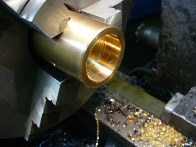

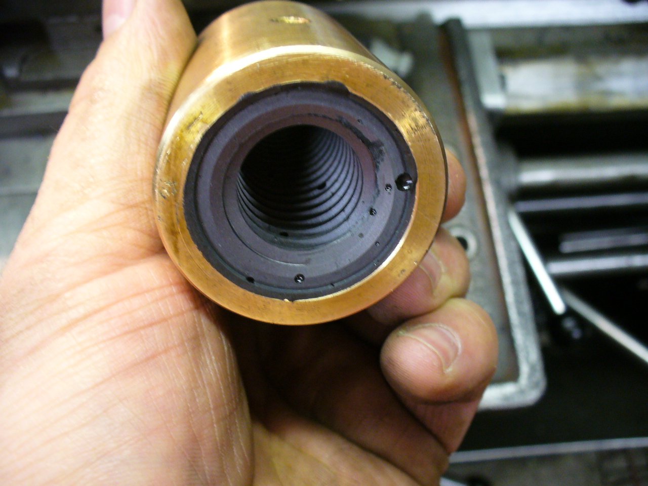

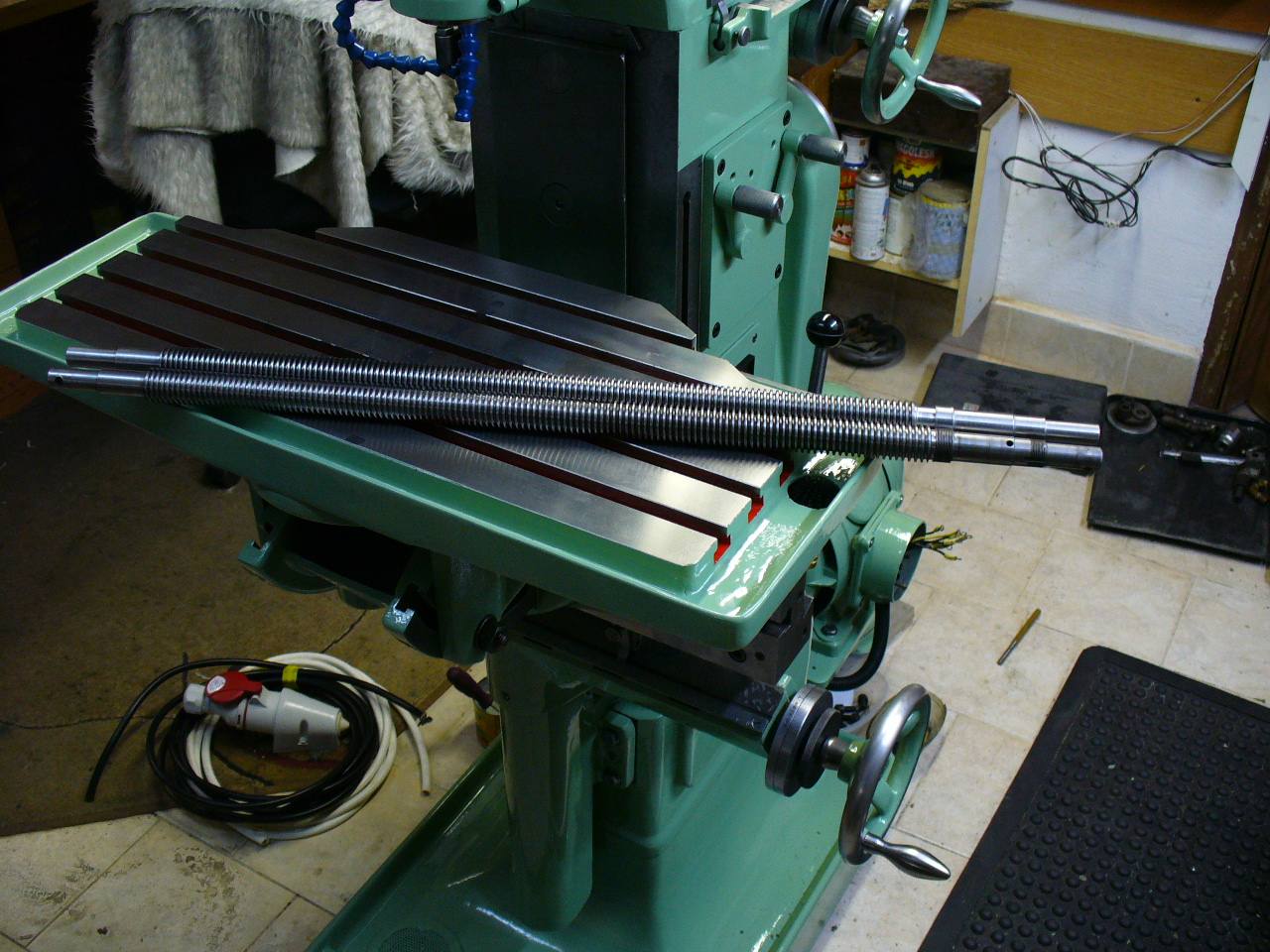

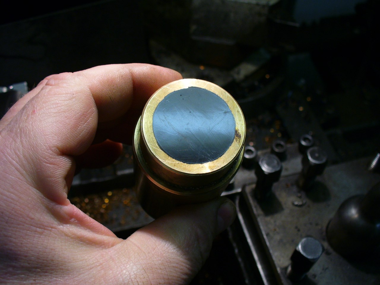

Jak jsem avizoval, odsoustružil jsem z původní bronzové matice osy X na Deckela střed, udělal závitové osazení a ze super fluidu jsem zfoukl matici na nový opravdu luxusní :) šroub od Ferdy. Osadil jsem to a pořádně promazal a zatím to chodí bezvůlově, celková délka matice je 80mm, uvidím po delším čase jestli se tam, zda vůbec a za jak dlouho vytvoří vůle. Pak bych případně udělal tu matici bronzovou :)
Sem tam bublinka se tam objevila,

Jo tak v případě dělené matice mě to přijde jako velice zajímavá alternativa k bronzové dělené matici, to by mohlo mít slušný potenciál :) Osobně s tím nemám zkušenosti co se týče výdrže a otěru, ale materiálově se mě to zatím líbí, píšou desetkrát kluznější jak bronz, je to docela tvrdé, jak říkám, nechám to nějakej čásek běhat a uvidím, co to udělá, já jsem to přiznám se dělal takto proto, protože jsem se zařekl, že to bude do vánoc v kupě a tohle bylo poslední co jsem měl dělat a jak na sviňu jsem nenašel doma takový kus bronzi i když jsem si byl jistý, že to mám a pak už bylo všechno zavřené, i šroťáky :( tak jsem to 23. navečer ještě spáchal
Původně jsem měl obavu s pevnosti, ale jak už jsem psal, má to 80mm na délku ta matice a závit je Tr 24x4 a na té frézce se nepředpokládají nějaké brutální úběry a rázy, takže se nechám překvapit, myslím, že kdysi tady na to bylo téma a někdo tam psal, že mu to chodí na domácím cnc právě s maticema ze superfluidu a u toho cncčka jsou ty rychlosti jaksi větší tak uvidím......
A aby nedošlo k mýlce, tak matici jsem neodlíval proto, protože i když jsem měl originál separátor, tak jsem nebyl schopný naseparovat šroub aby na těch závitech byla tenká vrstvička, pořád to stíkalo do dna závitu a tam byla vrstva vždy nejsilnější a to by pak na závitu chybělo dno, zkoušel jsem nástřik, nátěr i ponořit do vaničky a vždycky to bylo na pikaču a nasucho bych do toho nešel, jako další jsem chtěl vyzkoušet nástřik polyuretanovou barvou s pistole do které bych nedal tužidlo, ale to bych zas musel pouštět na vánoce kompík a to by mě možná někdo poslal do prdele :) .
Dál mě napadlo zaformovat šroub do lukoprenu, do lukoprenové formy odlít voskovou kopii části šroubu, tu pak použít jako mustr do té vybrané původní matice, zalít superfluidem a vosk vytavit :wink:
Nakonec jsem to udělal po stachanovsky, matici jsem vylil celou, udělal díru, nabrousil kudlu a napřesno vysoustružil s docela těsným závitem asi na padesátkrát zkoušel aby to mělo jen takový akorát odpor :)
nejvetší pakec bylo pak očistit všechny stříšky závitu na tom šroubu v délce nějakých 300mm co jsem udělal podélnou drážku pro posuv, pěkně šábrem jednu po druhé :wink:
Jinak musím pochválit Ferdu, ten válcovaný závit je fakt super, hlaďoučký, jak broušený :wink:
