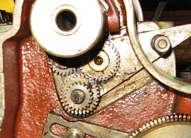

Když mohu, tak se radši zeptám - jak máte hlučné převody podélného posuvu?
Vůli mezi koly (podélný posuv) jsem řešil spíš citem (prostě ani málo ani moc).
Ale ten rachot i když jsem sundal převod na podélný posuv je strašný.
Když se vřeteno točí doprava, tak to hlučí daleko daleko víc, než doleva.
Chci se zeptat, čím mažete - ložiskovým olejem a nebo by byla lepší vazelína na ložiska?
Zkusil jsem dát olej co mám na posuv a hlučné je to stále stejně.
Ta čína co jsem měl, byla co se týká hluku šicí stroj.
Fotka je ještě před vyčištěním.

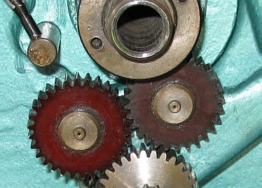

od PAKO.ll
mě po 73letech provozu MNka rachotí když tam dám používaná kola a to dost hlučně ... když tam nacpu ty co nikdo nikdy nepoužil,je taky jak šicí stroj.

od mikiki
njn ... ale když tato MN80 toho nemá moc naběháno :(
Z vřetena jsem již sundal mechanismus (včetně páky) pro upínání kleštin a jde nějak jednoduše sundat i to "primární" soukolí které pohání vřeteno?
Nebo musím odmontovat kryt s dvířkama?

od mikiki
To vím že asi nééé :lol: ale hlučné je to dost.
Budu muset znova na exkurzi na P8 a nechat si MN80 pustit, zaposlouchat se a pořádně prohlédnout. :D
Minule jsem tam byl skoro 5 hodin (u MN80 jen cca 5-10 minut) :D
Hluk převodů u mého 56 let starého Myforda je snad menší a je pravda, že ty "primární kolečka" u vřetene jsou pravděpodobně z pertinaxu (z jiného materiálu jsem je neviděl) a drží.
