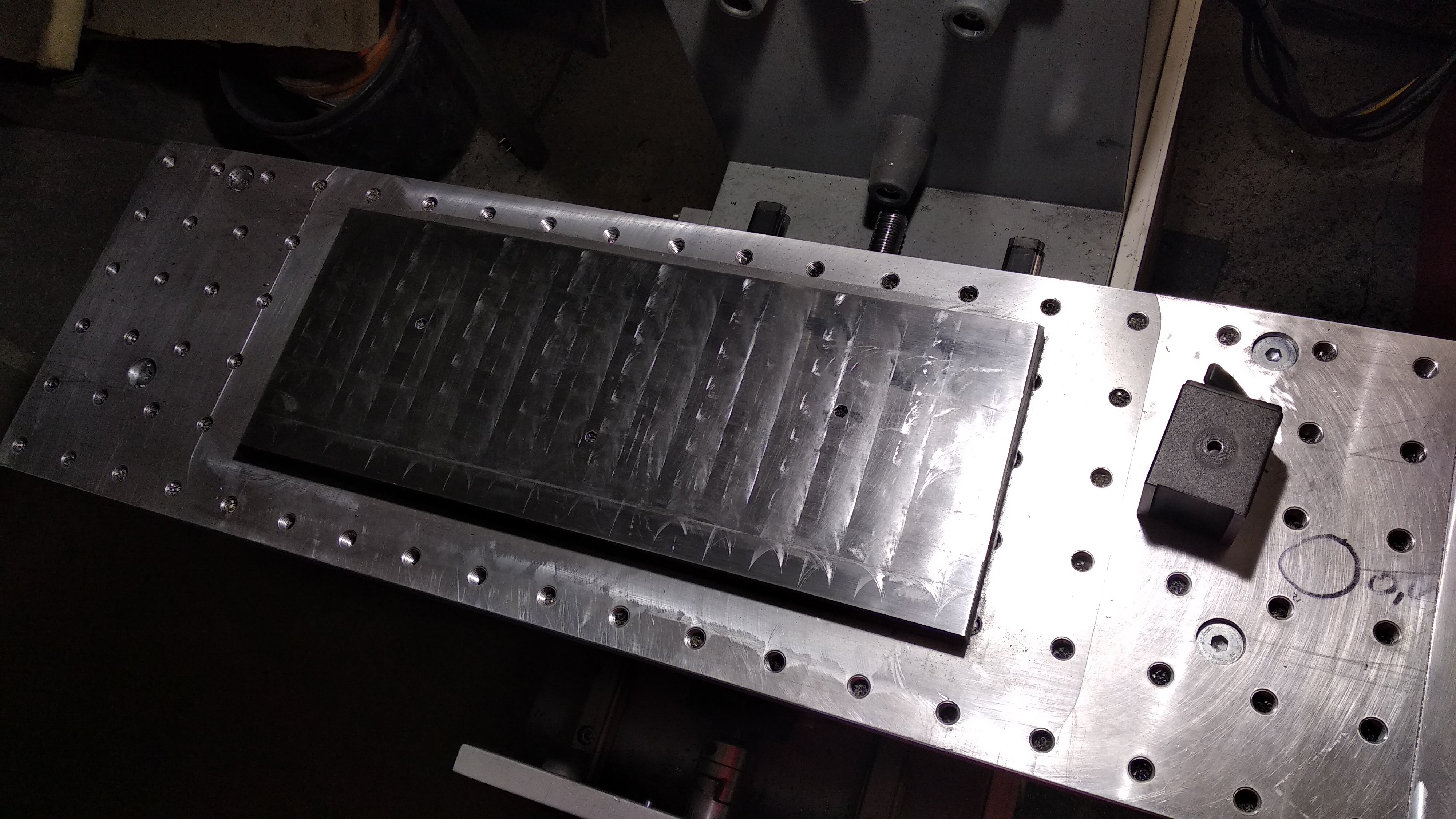

Mrosconi
Příspěvky: 2102
7. 12. 2019, 11:15
Ciao "MIV",
referenční hrany pro Y a Z nepotřebuješ, ale jsou samozřejmě lepší. Na X, kde ti bude viset celé Z-ko je ale hrana podle mně nezbytná. Jedině že bys měl vedení velikostí 45 a výš a váhu tak 150kg. V mém případě si myslím, že ji musím mít.
Bez čeho ale stavěn určitě nejde je referenční "rovina". Tedy já ji tak nazývám. Prostě nejdřív si ustavit základ podle čeho můžu vše změřit.
Nečetl jsem celé vlákno, tak nevím jak si to myslel s podléváním, ale to o čem jsem mluvil já asi není to co jsi myslel Ty. Já ten plast použil jako základ, který jsem pak opracoval. Podle vodováhy.
Po vylití 5mm vrstvy SmoothyCastu327 (viskozita skoro jako voda se šťávou) se mi rovina "N E S R O V N A L A ! ! !". Je třeba udělat žláb 60-80mm široký a vrstva aby byla alespoň 10-12mm. Pak se to rozlije a uprostřed to bude vodorovné. Ke okrajům se to bude lepit na formu. A nezapomeň, že to musíš udělat vyšší než samotnou konstrukci (ganrty), protože pak to budeš muset tak či onak vyhradit. K tomu určitě použiješ rovné pravítko a budeš hladit hranou. Takto se krásně brousí. Pokud by se to nepovedlo, tak pak jedině mostové nebo granitové pravítko, nalepit na celou plochu smírkové plátno a tahat tam a zpět. Pravítko ale musí být delší než samotná opracovávaná plocha. Jinak nedosáhneš roviny.
Takto jsem teď zbrousil 0,27mm kopec na celé délce stolu, co mi opracovali v jedné firmě na MCV 1016ce.
Takto jsem to asi za 2h zbrousil:
VID_20191128_174338.mp4
(11.39 MiB) Staženo 308 x
No jak již někdo napsal, nemohl jsem to nechat někde obrobit. Po zkušenostech však vím, že to ani tak moc nedá a bez broušení a měření se neobejdeš. Jen mít podle čeho měřit.
Mít hoooodně peněz, tak koupím mostové pravítka, položil bych je na dno formy, které tvoří příměrná deska a pak to vše zalil. Jenže to je trochu drahý špás.

Ahoj Mariane.
Když tak čtu tvé zkušenosti, tak začínám být přesvědčen, že to opravdu půjde.
Představ si situaci, kdy mám polymerovovou základnu (ta bude pseudo-rovná podle formy, což bude lamino deska). Tudíž odhaduji tak do půl milimetru nerovností.
Po uzrání bych tu desku usadil pomocí strojní vodováhy na betonový stojan (na kterém plánuji hotovou frézku umístit).
Takto usazenou základnu opatřím bočnicemi - ohrádkou pro zalití.
Zaliju CELOU plochu - vrstvu budu konzultovat s výrobcem pryskyřice.
Protože jsou okraje, po kterých bude pryskyřice vzlínat dost daleko od umístění lineárů,
bude prostor pro lineáry dokonale rovný.
Navíc v té velké ploše očekávám možnost menší potřebné vrstvy, takže vyšší výslednou tvrdost.
Pak budu obrábět pouze okraje a nikoliv funkční usazovací plochu.
Je to zatím jen teorie, ale budu shánět informace u výrobců pryskyřice a uvidím, zda je to totální nesmysl či nikoliv.
Bude to určitě chtít nějaké vibrování a pryskyřici s pomalým tuhnutím.

Idea s tím litím je přitažlivá ale myslím že to nedopadne... Pryskyřice se při tuhnutí rozpíná a potom zase smršťuje což se s dokonale rovným povrchem neslučuje.... (Pohledová plocha na podlaze určitě fajn ale skutećná rovinnost?) Podívej na tohle video i na následující díl: https://youtu.be/Ax5Ib7GcTqE

Toto je ten polymer. https://www.silikonysro.cz/polyuretany/ ... st-380-385
Je jak med. Rozlít se rozlije, ale rovina to nebude nikdy.
