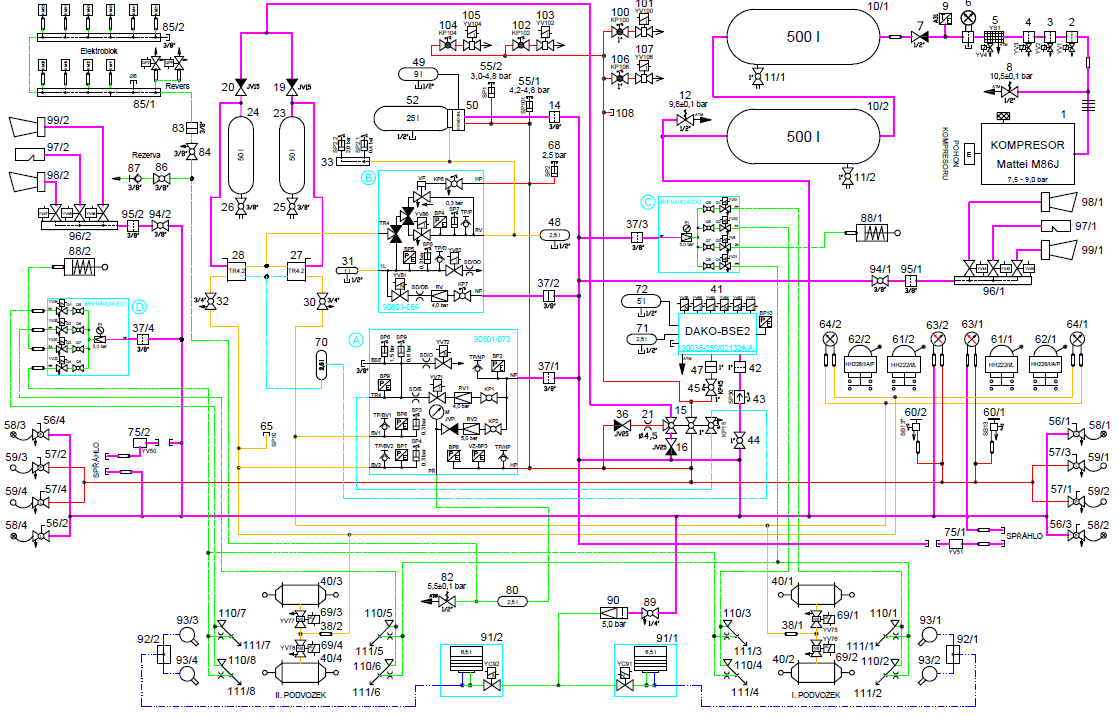

prochaska píše: 19. 4. 2022, 10:01 Když už jsme odbočili, jak je to s tou brzdou? Já měl za to, že je to takové 1-wire ve vzduchovém provedení, ale to s tím průběžným doplňováním mě trochu mate. Nebo to znamená, že jsou tam už dvě potrubí, dvě spojky atd.?
Pokusím se vysvětlit to na jednoduchém příkladu (schématu lokomotivy):
Potrubí označené červenou barvou je to, které když se vypustí (buď při provozním brzdění, rychlobrzdě, nouzovém brzdění, generálním stopu či nepotvrzení bdělosti strojvedoucího), způsobí zabrzdění lokomotivy. Během jízdy je tam 5 bar, k úplnému zabrzdění dojde už při poklesu na 3,5 bar. Tomuto potrubí se říká hlavní potrubí.
Fialové potrubí je to, které plní kompresor lokomotivy. Říká se mu napájecí potrubí. Právě z něj se doplňuje pomocný vzduchojem (52), když je lokomotiva zabrzděná. Doplňování probíhá přes brzdový rozváděč (50). Ten zároveň způsobuje to, že při poklesu v hlavním potrubí pod 5 bar začíná proudit vzduch do brzdových válců. Pokles tlaku v hlavním potrubí je řízen brzdičem (41) na základě požadavku strojvedoucího, případně k poklesu může dojít jedním z výše zmiňovaných způsobů. Jelikož ale rozváděč umí brzdit jen samočinnou brzdou, jsou mezi rozváděč a brzdové válce zařazena tlaková relé (27, 28), která umožňují dosazení přímočinné a doplňkové brzdy. Ta tlaková relé fungují podobně jako normální relé - malým průtokem vzduchu sepneš velký průtok vzduchu. Tu velkou zásobu zajišťují zásobní vzduchojemy (23, 24). Ty jsou při odbrzděné lokomotivě doplňovány přes dýzu z hlavního potrubí, při zabrzděné lokomotivě z napájecího potrubí.
Tyrkysově znázorněné panely (A, B) jsou mezi rozváděč a tlakové relé vloženy proto, aby se dala řešit vzájemná součinnost více typů brzd (samočinná, přímočinná, doplňková, střadačová). Zbytek schématu je spíš bižuterie (ovládání stykačů, houkačky, pískování, mazání okolků).
Co se týká vývodů na čelech lokomotivy, tak tam jsou dvě trubky napájecího potrubí a dvě trubky hlavního potrubí pro každé čelo.
Schéma je z modernizované lokomotivy 742.71. Dá se říct, že je to jedna z nejmodernější v ČR vyráběných lokomotiv. Pak už je pouze jedna modernější, ale ta má schéma z 95% stejné, liší se jen tím, že tam není špalíková brzda, ale kotoučová. Řízení brzd je totožné.

milan.83 píše: 20. 4. 2022, 8:52Pak už je pouze jedna modernější, ale ta má schéma z 95% stejné, liší se jen tím, že tam není špalíková brzda, ale kotoučová. Řízení brzd je totožné.
Díky, chápu. Ta kotoučová brzda je hnaná přímo vzduchem nebo oklikou přes hydrauliku?

Tam žádná hydraulika není, jenom vzduch a říká se tomu nepřímo účinkující brzda.
