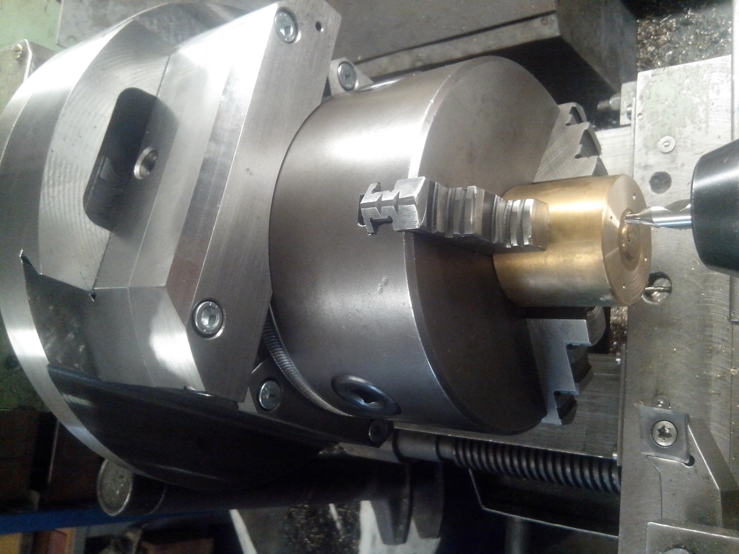

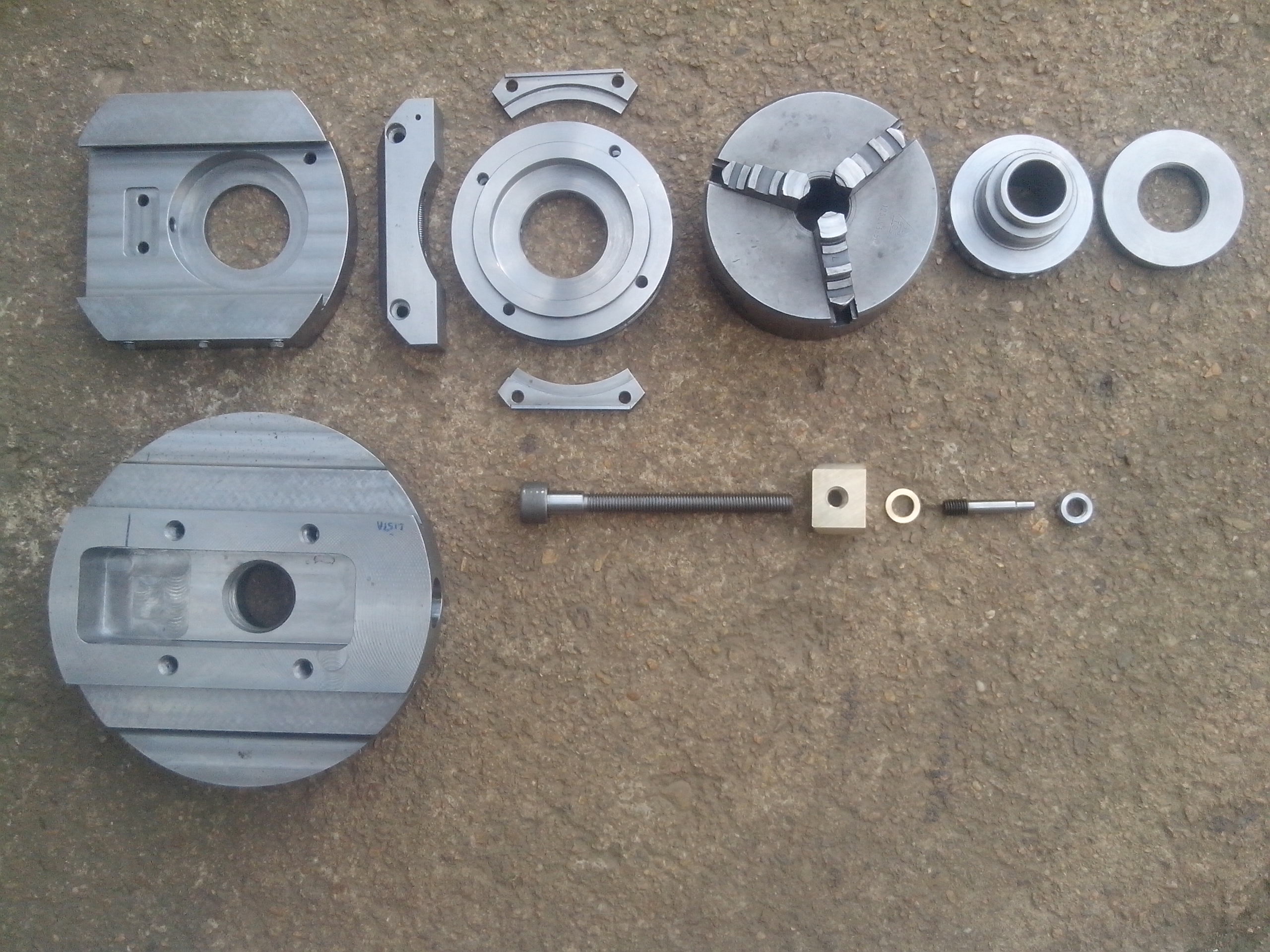

Hotovo, excentrický přípravek na soustruh, maximální excentricita od středu 50 mm, možnost dělení jako u děličky 24 dílků + jemné doladění šnekem. Jen ty ložiska ve vřeteníku dostávají dost zabrat, jak to šmajdá. Původně navrženo na výrobu klikovek na modely motorů, ale asi to využiji i na jiné díly.

paráda , fakt to vypadá naprosto profi . At slouží.

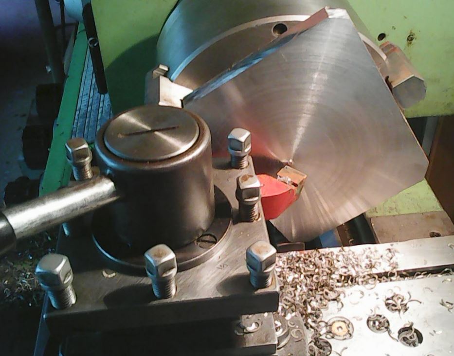

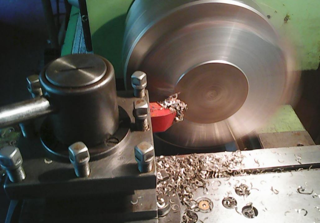

Podložky pod frézovací suport na 1i611p se dají opracovat i ve třípaknové univerzálce

Mno... ideálné upnutí a ideální nůž :wink:

Borin píše: Mno... ideálné upnutí a ideální nůž :wink:
Nekaž hned radost, né všichni maj po ruce čtyřpaknu a brusku na plocho. :D

Čtyřpaknovku opravdu zatím nemám, ani lícní desku, ale třeba se něco trefí za dobrý peníz, (160tku nebo 200ku)tak hned beru. Ten nůž jsem mohl použít stranový, ale šlo to i s tímto dobře, tak jsem ho neměnil ....

Co je na to noži špatně?

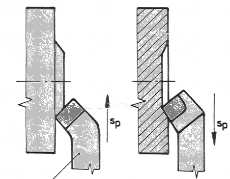

Zbýňa píše:
úplně špatně není nic ,jen ten zahnutej se snaží odtlačit od matroše a se změnou řezných podmínek je to markantnější ,někdy se musí dotáhnout zpevňovací šroub suportu ,tak že je vhodnější nabírací nůž :wink:

fmodel píše:
Zbýňa píše:
Podle mě má tu kudlu v pořádku a proto jsem se ptal. Touhle kudlou udělá hezčí povrch, víc vydrží špička, líp odvádí špony a nemusí furt přehazovat nože protože ho využije na čelo, obvod i hrany. Navíc to rozložení části sil do podélnýho směru je tady docela žádoucí. Zajištění suportu považuju u větších čel za samozřejmost, ale lepší je opřít suport koněm protože když je zpevňovací šroub na zadním vedení suportu a mašina už má svoje vůle, tak dotažením toho šroubu se odlehčí předek suportu a tuhost je pak v háji.

No ono je to hodně faktorů ,především soustruh a jeho stav, no a pak zkušenosti a zvyklosti ,a taky umět si nabrousit nůž přesně k tomu na co to potřebuju.
Proto jsem psal ,,úplně špatně není nic''
