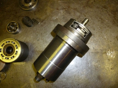

KT pro normální ER (06) nějak nemůžu najít - našel jsem v deskách akorát KT2020 (miniaturní typ RSE 1-042) - asi jsem ho někomu půjčil, nebo je někde zabordelený - ale ten větší máš stejně (jako jinou skládačku) v tom KT2031

p.mus píše: 11. 6. 2020, 4:09
magi píše: 11. 6. 2020, 2:27
qwer píše: 11. 6. 2020, 2:19 Mám doma dvojku, nenapasoval by si ho tam?004.JPG
Bude o něco větší, zkus to prosím případně oměřit
Tak toje stejné nějak ti to dopravím třeba u tvýho souseda přes silnici
Hele to je asi hratelný, zkusil bych ze dvou udělat jeden. Předem moc díky.

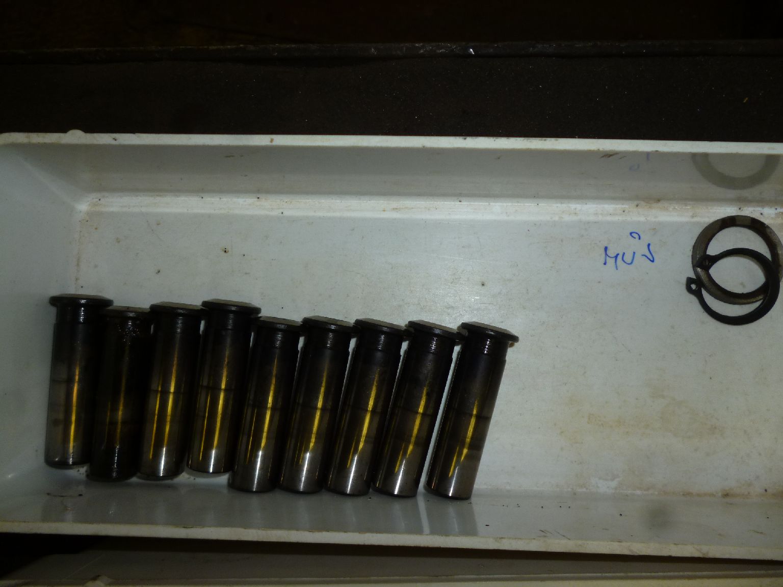

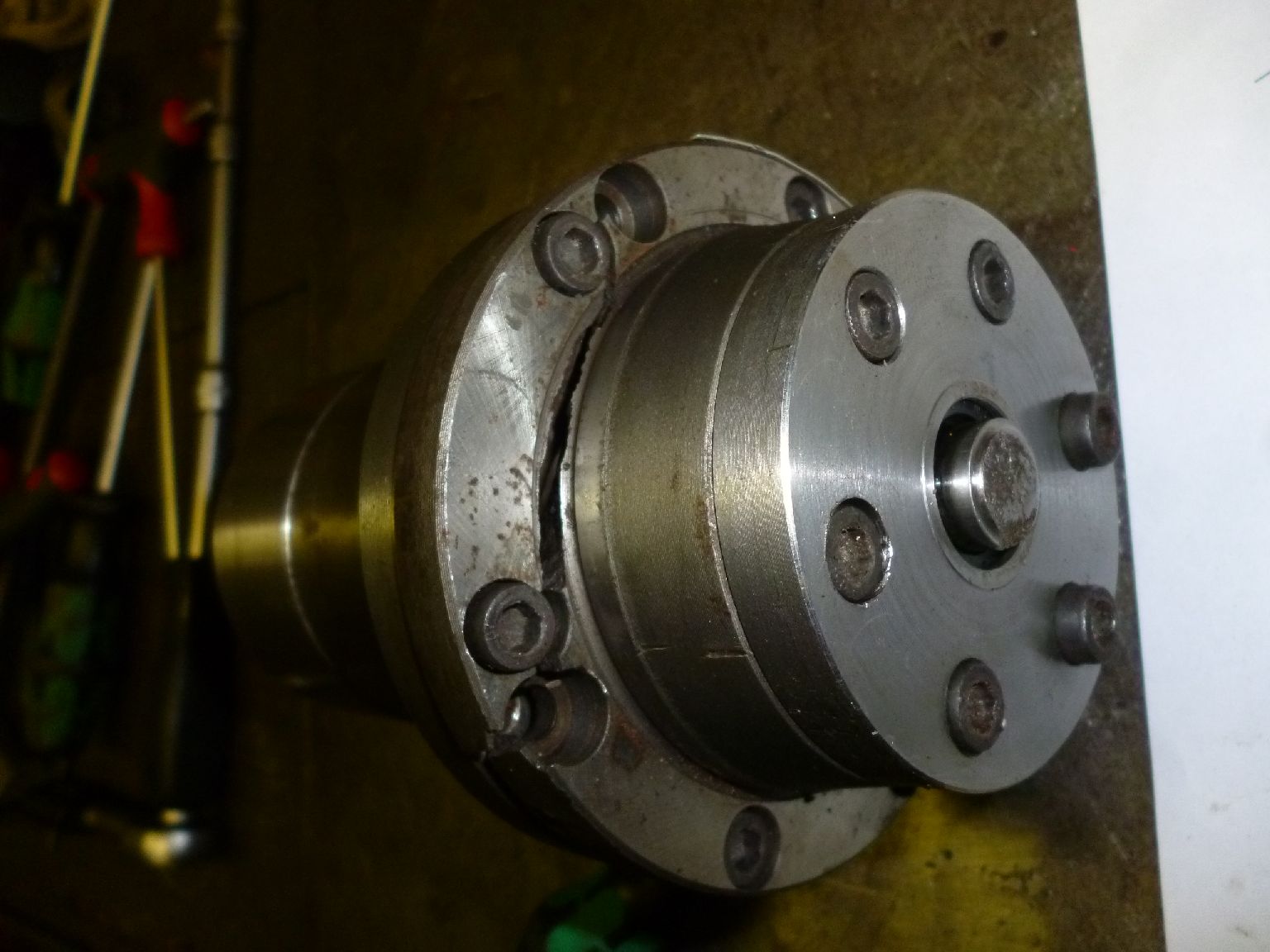

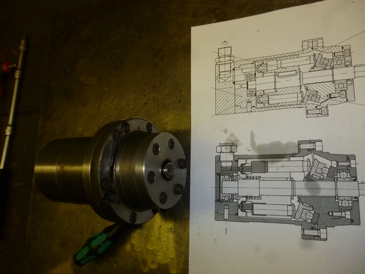

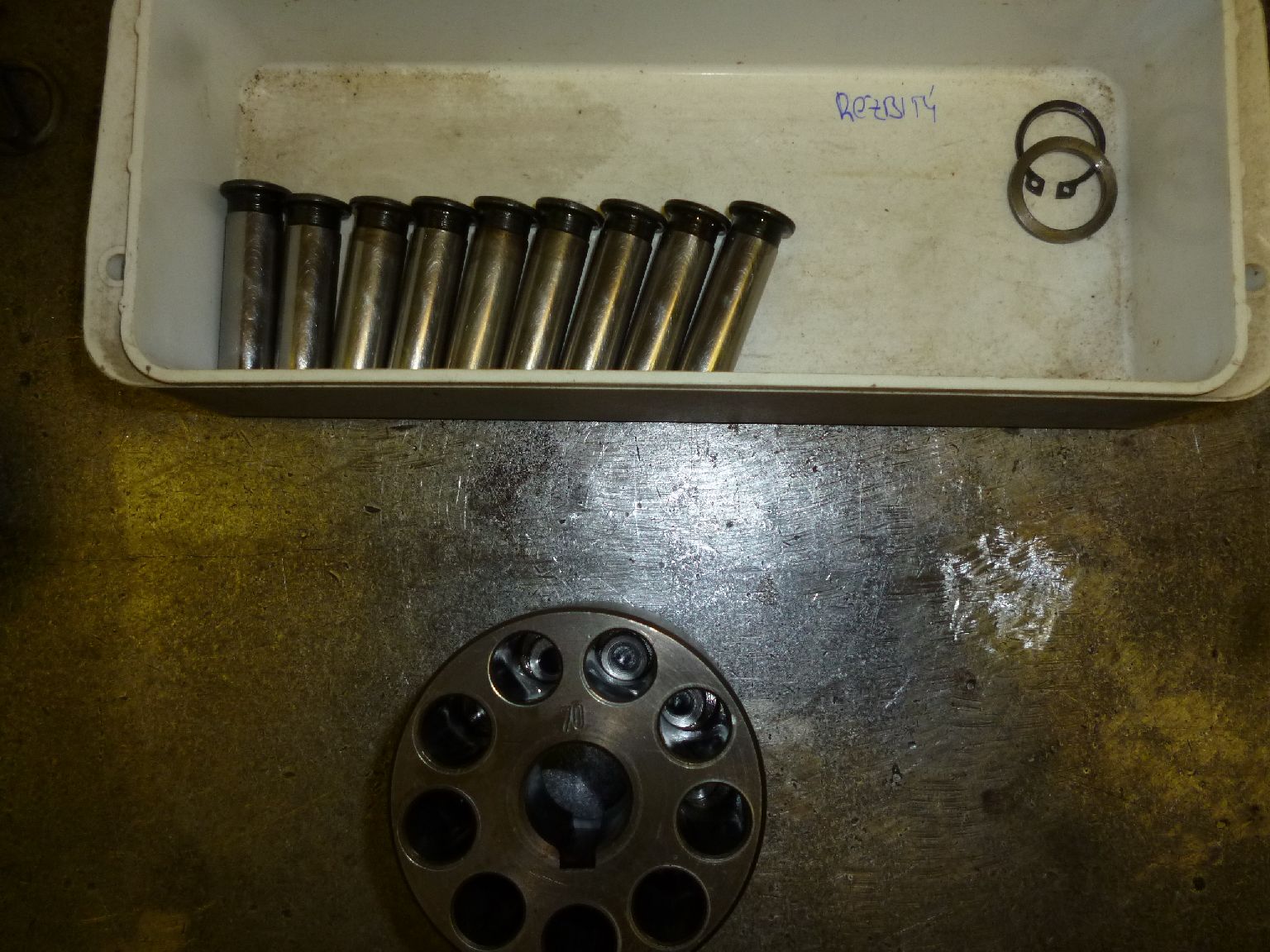

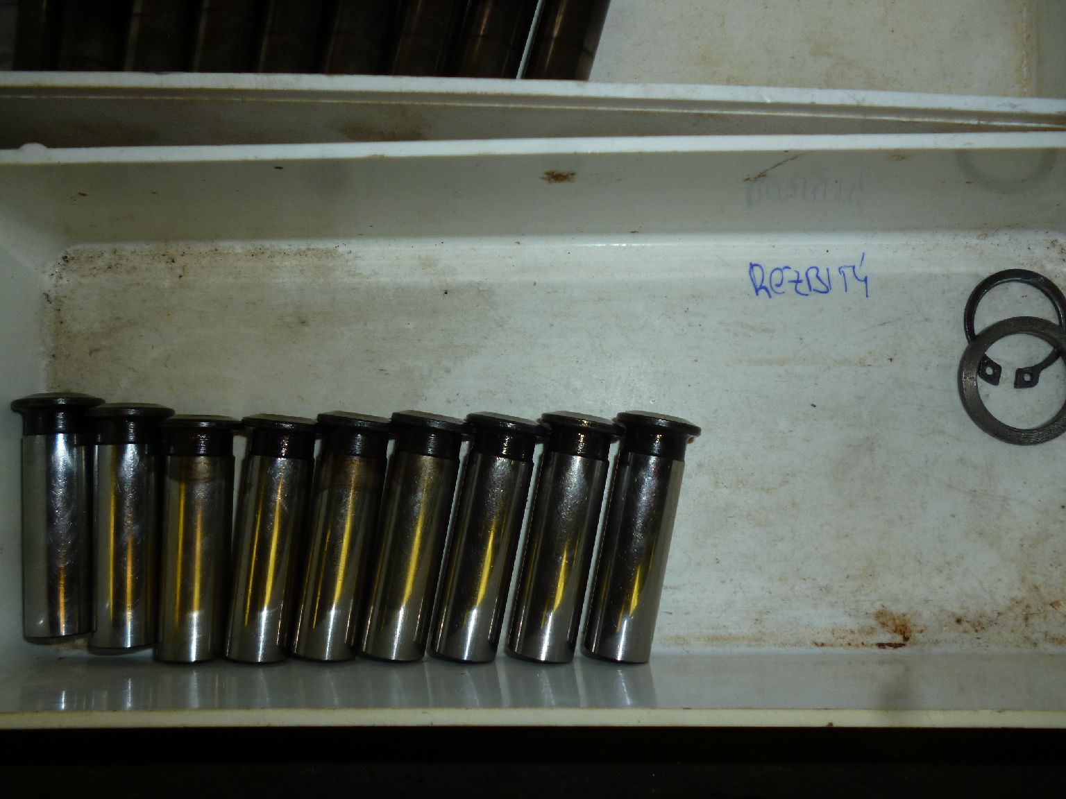

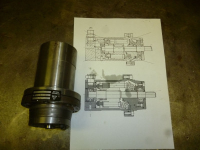

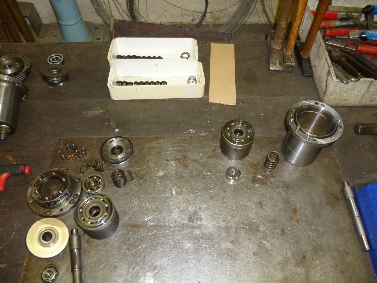

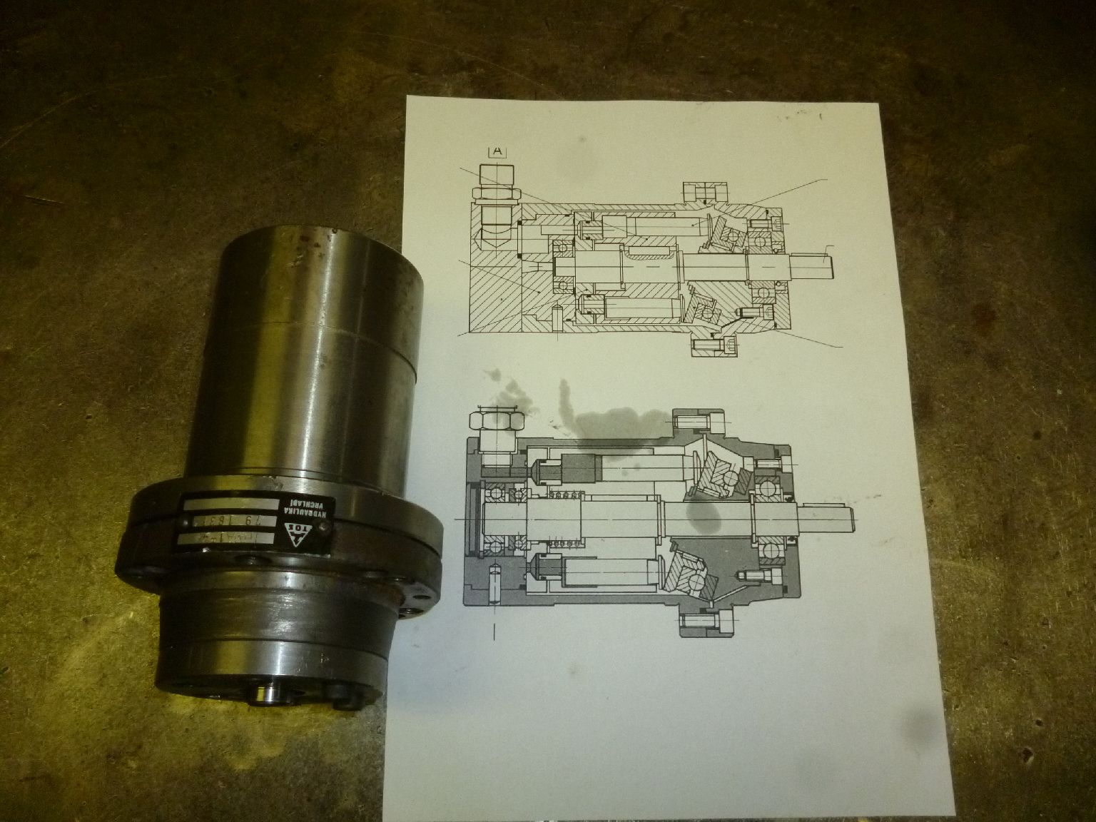

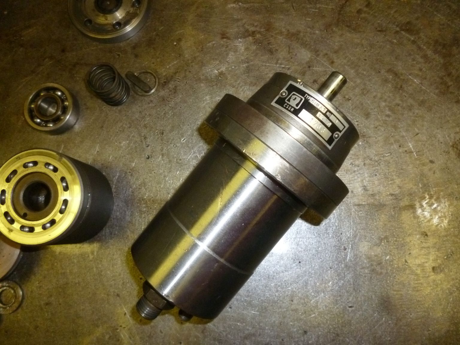

Po menší pauze opět pokračování nekonečného seriálu jménem BRH
Veliký dík uživateli p.mus za havarovaný hydromotor, který ovšem uvnitř byl asi o 200% lepší než ten můj, takže jsem ze dvou složil jeden funkční. Jak vypadají lapované pístky mého motoru je vidět na fotce - opět problém způsobený sračkou místo oleje v nádrži.
Osa Y už nám jezdí a dokonce funguje i regulace škrcením a v neposlední řadě to dokonce nikde neteče :)

magi píše: 17. 6. 2020, 10:47 Po menší pauze opět pokračování nekonečného seriálu jménem BRH
https://youtu.be/E_YRLwZdDX0
Ahoj, dobrá zpráva. Není zač.
Karambol byl jednoduchý někdo to vzal ve šrotu drapákem, měl jsem to doma jako zálohu. Mám na soustruhu taky jeden a tocim sloupky přes hydraulickou kopirku.
