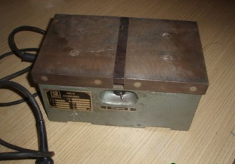

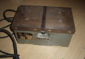

Ještě by mě zajímala jedna věc.
Trošku začínám študovat elektriku. Pokud to někdo ví, jestli by mi byl schopen popsat funkci odmagnetovače. Respektive, proč je na všech bruskách vždy odmagnetovač mimo hlavní rozvaděč jako zláštní příslušenství.
Pokud to správně chápu - magnet je na 110V DC a odmagnetování se provede krátkodobým přepólováním.
Jakou funkci tedy přesně dělá odmagnetovač, buď ten starodávný selenový co mám já, nebo už ten modernější s označením TOM.
Re: Magiho výzkumný ústav
Napsal: 21. 6. 2020, 5:15
od Milan199
magi píše: 21. 6. 2020, 4:35 Ještě by mě zajímala jedna věc.
Je třeba si ujasnit pojmy :
Odepnutí z upínacího magnetu na stroji se skutečně provádí krátkodobým přepolováním těch DC 110. Někde to bylo ručně - dvoupolohovým přepínačem. Někde tam bylo časové relé které to krátce přepolovalo při vypnutí.
Demagnetizace - tedy ostranění zbytkového magnetismu z obrobku. Dříve to býval stoleček s jedním pólem :
do něho se pouštělo 220AC a obrobek jsi několikrát přetáhl přes ten střední pól.
Moderní řídící jednotky pro upínací magnety tohle slučují v jednom.
Buďto do magnetu pustí DC napětí // které mnohdy dokáží i regulovat pro pomalé upnutí nabo snížení upínací síly // a upnou jím obrobek.
Nebo do magnetu pustí střídavé napětí // jako frekvenční měnič // a postupně zvyšují frekvenci a snižují amplitudu až dojde k saturaci jádra a odmagnetování obrobku.
Napsal: 21. 6. 2020, 5:16
od fmodel
Bez odmagnetování obrobek někdy ani neurveš ,je to jenom ťuknutí obrácené polarity .
