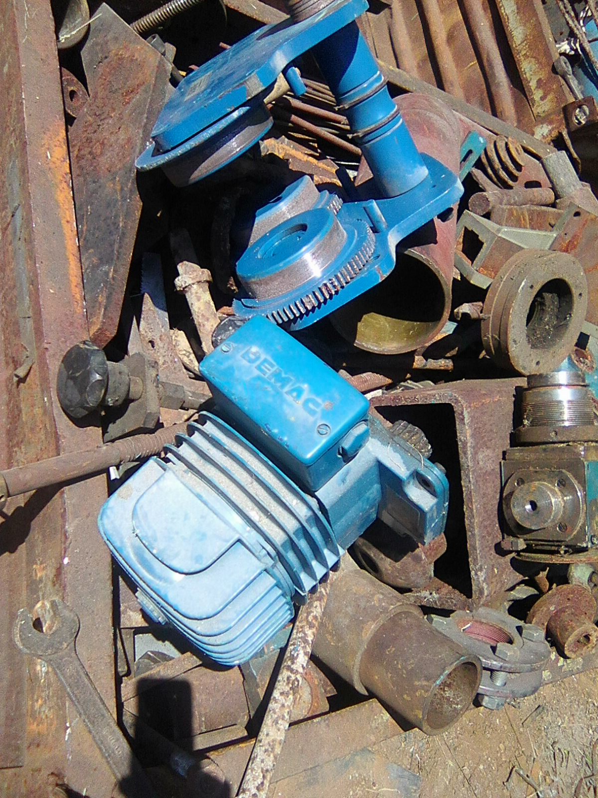

Re: Kovošrot
Napsal: 20. 6. 2025, 9:36
od Mílap
Pěkný večer,

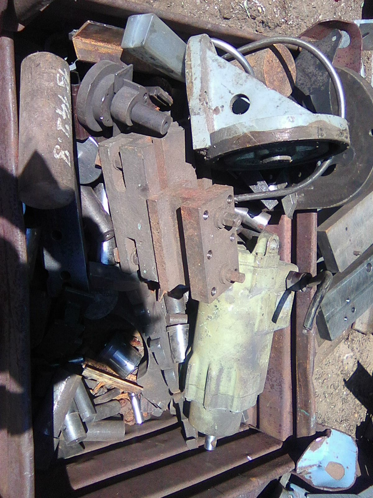

Slaný, kočka Demag- motorový pojezd pro kladkostroj 2,6t
Zadní nožový držák pro velký soustruh
Pojízdná podpěra
