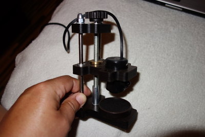

Cjuz píše:Vzhledem k tomu že jsem nenašel nikoho kdo to prodává, tak jsem si musel udělat redukci pro zrcadlovku na mikroskop sám
Slušné. Jaké máš uspořádání toho mikroskopu? Dělal jsem něco podobného, ale nelezou mi z toho tak pěkné obrázky :-(

prochaska píše:
Uspořádání?
Prostě jsem shodil celou hlavu a nejdřív od oka našteloval zorné pole foťáku. Pak jsem udělal redukci a zbytek se doostří posuvem.
Je to NOVEX 81.600 (již poněkud starší), šířka redukčního kroužku je 15mm (to co je po složení vidět)

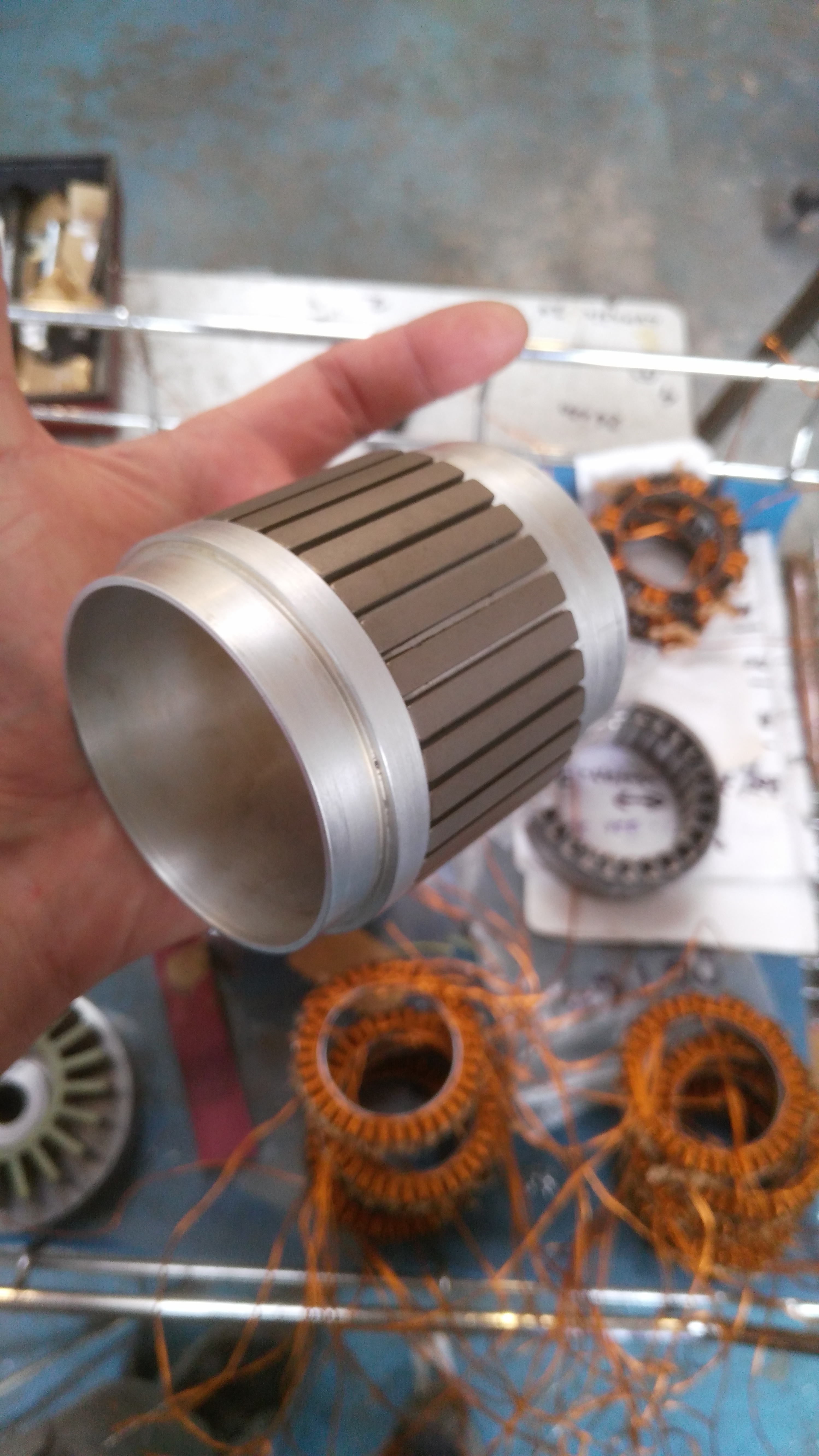

Já dnes nalepil jeden rotor :-)

Pekné. k čomu to bude slúžiť?

Bude to na zkoušku vodní turbína pro pohon. Rotor je průchozí a uvnitř budou uhlíkové lopatky na nasávání vody. Takový hokus pokus.

Tak že pohon prkna ?To bude mít MSR se spalovákma konkurenci.

Tohle je spíš taková hračka, bude tam dost problém s utěsněním ložisek a tak . Ale pokud to bude chodit bude to takové divítko :-)

Nejake keramicke loziska alebo puzdra mazane vodou?

Je tam víc problémů. Keramická ložiska se asi dají použít ale pokud přes ně voda nateče do motoru je to stejně v háji takže to bude chtít asi nějaké gufero, to ale přidá odpor. No uvidíme.
